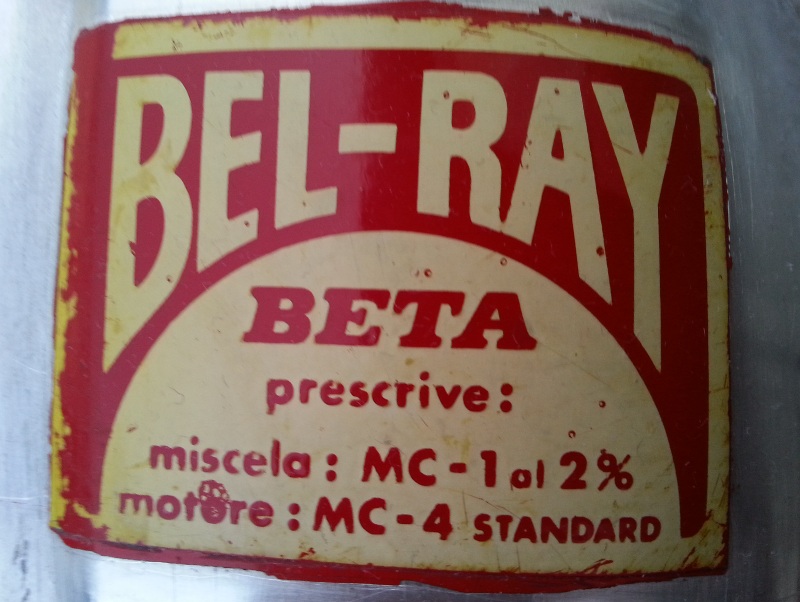

Bzgl. des BelRay-Aufklebers. Bitte mal ein sehr gutes Foto machen (verzerrungsfrei). Dann kann der auch bei Schneideteufel nachgefertigt werden. Und vielleicht hier auch der Fan-Gemeinde zur Verfügung gestellt werden!!!

Den Aufkleber verzerrungsfrei abzulichten, ist etwas schwierig, da der Tank gewölbt ist:
2018-06-04-21-37-22.jpg [ 145.8 KiB | 8719-mal betrachtet ]
Allerdings mit ein wenig Geschick mit ACAD könnte ich das hinbekommen.

Hallo Dirk!
Damit kann man schon was anfangen! Ist jemand fit in Bildbearbeitung? Kann man doch sicher noch so zerren, dass es gerade wird. Dann die Konturen und Farblücken korrigieren. Und schon ist die Bildvorlage fertig!

Das muss mit ACAD gemacht werden, damit es ordentlich wird. Ich kann das machen, braucht aber auch Zeit. Wer will das denn noch haben? Gibt ja nicht so viele Beta-Besitzer.
