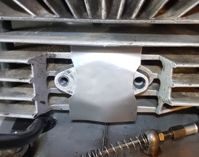

Am Ende habe ich weder Helicoil, noch Würth verwendet, sondern mich für selbstschneidende Ensat Gewindeeinsätze entschieden. Die Ganze Prozedur schien mir dadurch etwas einfacherer und sicherer zu werden. Ich wollte das Ganze auch ohne Ausbau oder Demontage des Motors erledigen. Zuerst dachte ich an einen 90° Bohrkopf, hab aber dann schnell das Heck und den Luftfilter entfernt.

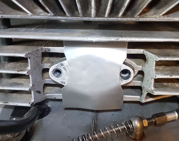

Die Ausgangslage mit dem freigelegten Operationsgebiet:
aspfrm_47.jpg [ 144.27 KiB | 13476-mal betrachtet ]

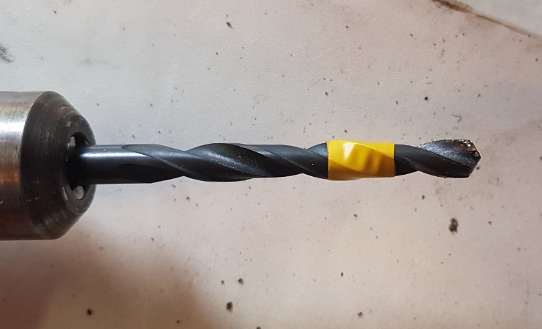

Die Tiefe des Sacklochs habe ich vermessen und am Bohrer mit Klebeband eine Markierung angebracht:

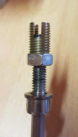

Dann den Ensat Einsatz mit einer M6 Schraube und gekonterter Mutter als Einschraubhilfe eingesetzt:

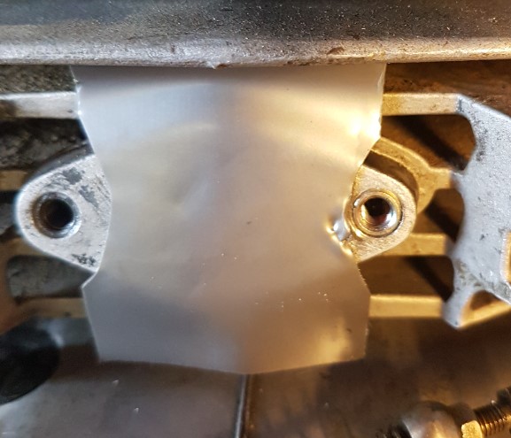

aspfrm_45.jpg [ 60.12 KiB | 13476-mal betrachtet ]

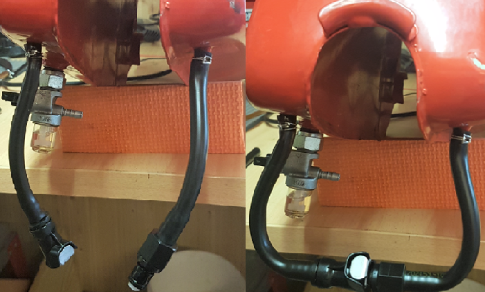

Ein Punkt, der schon länger auf meiner ToDo-Liste stand habe ich nun auch erledigt: Eine Schnellkupplung für die Verbindung zwischen den beiden Tankhälften!
Die Sauerei, wenn man den Tank demontiert ging mir gehörig auf den Zeiger. Natürlich kommt das eher selten vor, aber anschließend muss jedesmal die ganze Bude zwei Tage dauerbelüftet werden, um den Benzingestank raus zu bekommen.
Als Füllmenge hatte ich neulich dieses Teil mit bestellt: https://www.scooter-center.com/de/benzinschlauch-schnellkupplung-bgm-pro-6mm-nicht-fuer-fahrzeuge-mit-benzineinspritzung-bgm6606?number=BGM6606
Das macht einen richtig guten Eindruck und funktioniert perfekt:
aspfrm_70.jpg.png [ 496.98 KiB | 13166-mal betrachtet ]
Einziger Kritikpunkt aus meiner Sicht ist die Länge. Es ist natürlich nicht so smart, wie in kurzes Stück Schlauch. Aber am Moped ist es dann dann doch weniger auffällig wie zuerst befürchtet. Und ein anschließender Praxistest zeigt dann wie schnell und ohne großen Aufwand man jetzt eine gefüllten Tank demontieren kann. Das werde ich als nächstes auch an der RC so machen.
