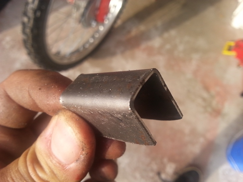

Sodann habe ich mal den vorderen Halter mit einem größeren Abstandsmaß selber aus Blech gekantet. Es soll ja eine M8 selbsthaltend von hinten eingesetz werden, deshalb muss die Innenbreite 12mm betragen.
Sieht dann so aus. Später kommt dann noch das Langloch rein.

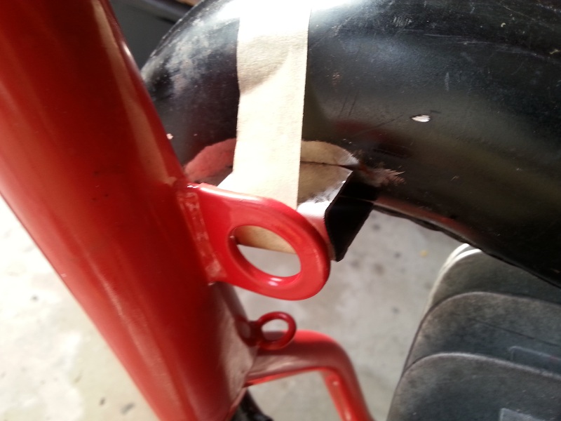

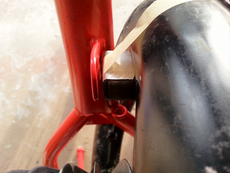

Auspuff ausrichten und Position des Halters festlegen. Dabei ist zu beachten, dass zwischen Rahmen und Auspuff der Kupplungszug geführt wird. Der Abstand zwischen Rahmen und Auspuffs sollte also so groß sein, dass der Auspuff den Bowdenzug nicht betührt.
