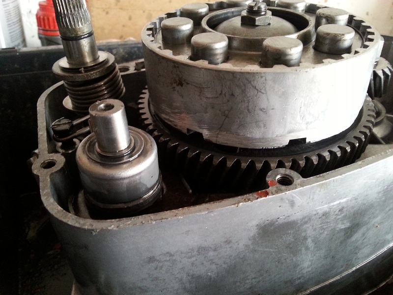

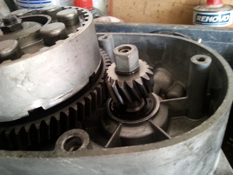

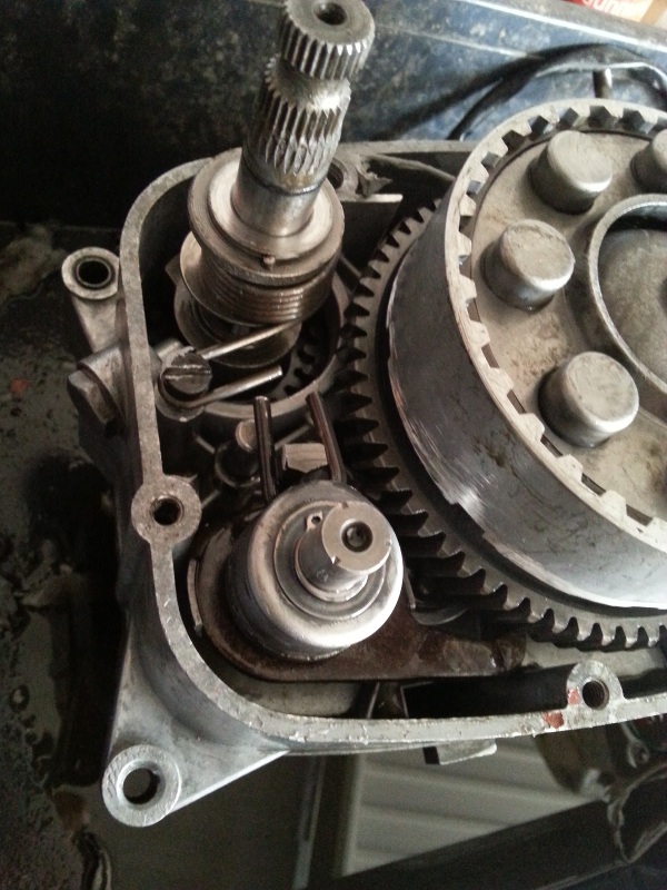

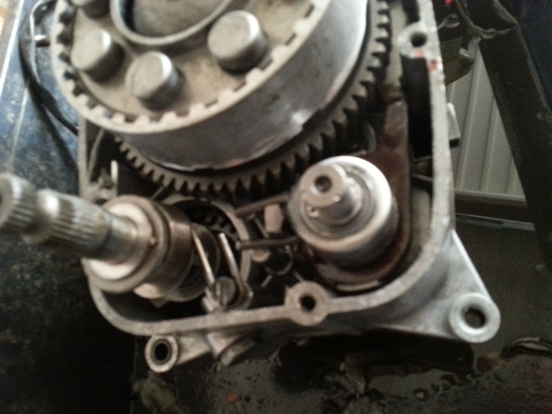

Weiter geht's mit der Zerlegung des Motors.
Im eingebauten Zustand lässt sich kein Höhenspiel am Pleuel fühlen.
Das Getriebeöl war goldgelb und ohne Wasser. Beim Abnehmen des rechten Deckels gab es wieder mal keine Dichtung, sondern Dichtmasse.

Soweit sieht eigentlich alles ganz gut aus. Um weiter vorwärts zu kommen, muss ich nun den Kupplungskorb abbekommen. Auf den Fotos erkennt man am äußeren Rand des Korbs einen schwarzen Sicherungsring, der in einer Nut im Korb verkeilt ist. Der Ring hält den Teller mitsamt den Federn. Nun muss man das ganze runterdrücken, um den Ring rauszubekommen. Beim Minarelli ist das einfacher, da mit einzelnen Schrauben gesichert.
An dieser Stelle bin ich noch nicht weitergekommen. Muss mir nun überlegen, wie ich Druck auf die Sache bekomme. Vielleich mit dem Bohrmaschinenständer...

kleiner Tip nimm einen Abzieher und gehe damit unter den Kupplungskorb und oben legst was bei.
Dann kannst die Druckplatte mühelos drücken und den Sicherrungsring entfernen.
Aber nach dem lösen des Mitnehmers nicht vorschnell den Mitnehmer abziehen!
Darunter sind kleine Kügelchen, sprich ein Lager ohne Käfig!

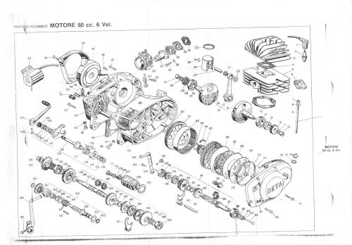

Hallo Bernd, guter Tipp.
Habe noch nicht viel im WWW gefunden zu dem Innenleben dieses Motors. Ein Werkstattbuch wäre hilfreich. Bislang habe ich nur eine Sprengzeichnung gefunden.
