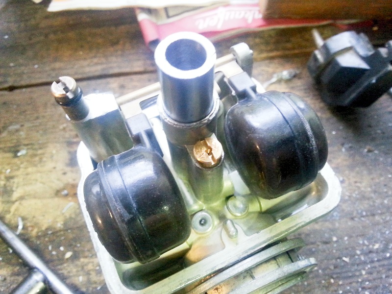

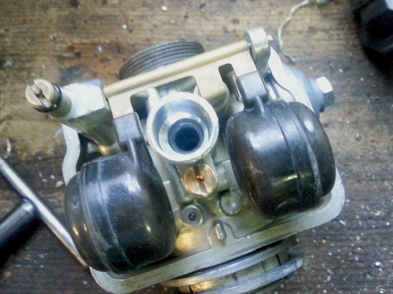

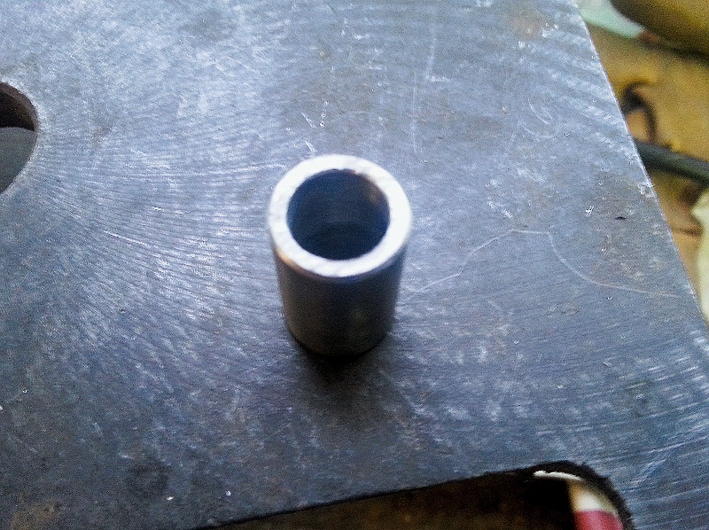

Ok, jedenfalls habe ich mich zum einen an die Reparatur des Vergasers gemacht. Aus einem Rohr 12x2 soll Ersatz geschaffen werden. Das Gewinde der Deckelschraube ist M10x1. Zum Gewindeschneiden muss mit 8,5 mm vorgebohrt werden. Der Kanal am Vergaser hat einen Außendurchmesser von 14 mm. Ist also schon etwas knapp, wenn rundum nur 1 mm stehen bleiben.
Also erstmal die Hülse abgelängt und vorgebohrt.
2018-07-24-20-17-26.jpg [ 270.81 KiB | 8782-mal betrachtet ]
Dann den Kanal des Vergasers aufgebohrt.
2018-07-24-20-15-17.jpg [ 180.73 KiB | 8782-mal betrachtet ]
Die Hülse passt knirsch rein.

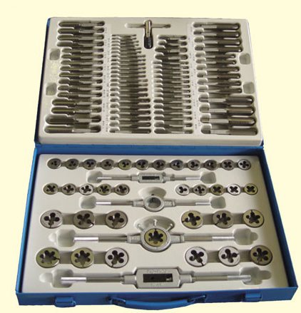

Drum hab ich mir mal nen schönen Satz gekauft, der hilft mir sehr oft aus der Patsche.
Gewindeschneider.jpg [ 130.98 KiB | 8776-mal betrachtet ]
Da sind mindestens 2 Steigungen für Mxy drin. Bei M12 sogar 4 verschiedene. Weiterhin M7, M9 oder M11 dabei, die letzten beiden sind übrigens an der Kurbelwelle zu finden. Mache somit meine Polradmutter passend selbst.
Und Achtung: Der Kernlochdurchmesser für M10x1 ist nach DIN 9,153mm also 9mm Bohrer nehmen. 8,5mm ist der Bohrer für das M10 Regelgewinde mit 1,5mm Steigung

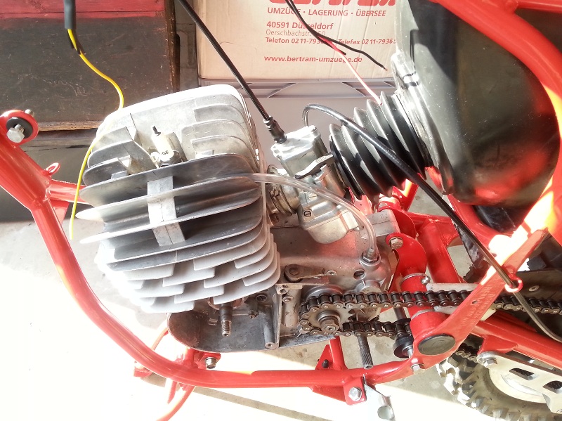

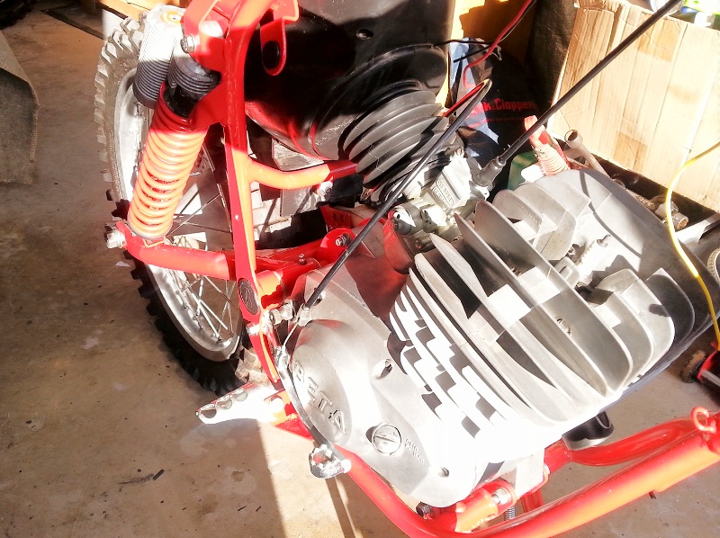

So, die Hülse mit Gewinde ist nun eingesetzt. Leider habe ich nicht in der nötigen Präzision senkrecht gebohrt, so dass die Deckelschraube auch nicht gerade sitzt. Der Bund liegt nicht gleichmäßig am Deckel an und mit der original Dellorto - Dichtung tropft nun Sprit raus. Habe deshalb dickere Dichtungen bestellt und schaue mal, was damit geht.
Habe aber trotzdem mal den Vergaser montiert, um zu schauen, wie der an den Filterkasten passt.
2018-07-31-19-57-04.jpg [ 209.96 KiB | 8744-mal betrachtet ]
2018-07-31-19-56-10.jpg [ 231.82 KiB | 8744-mal betrachtet ]
Das passt schon mal ganz gut. Wäre schade, wenn ich den Vergaser nicht dicht bekäme.

das ist aber nicht der originale Beta Vergasergummi, der ist ja so versetzt. Aber der von dir passt ja richtig gut, was ist das für einer und wo hast du den her?
BeitragVerfasst: 1. Aug 2018 11:16
Beiträge: 2444
Ich habe einen Faltenbalg 60/70 mm (das sind genau die Anschlussdurchmesser Vergaser/Luftfilterkasten) auf Ebay gesucht und raus kam die Schutzkappe von FEBI. Da gab es einen für 5,98 €, wobei dieser billige Balg nicht aus Gummi ist, sondern aus Thermoplast. Wollte erstmal probieren, ob es funktioniert. Es gibt weiterhin verschiedene Längen. Ich habe die 109 mm lange genommen. Nachteil ist, dass dieser Balg zum Luftfilterkasten hin keinen ausreichenden Kragen hat, an dem sich eine Schlauchschelle darumlegen lässt. Hält quasi auf Vorpannung.
Ob es in dem Maß auch welche aus Gummi gibt, konnte ich bislang nicht mit Sicherheit herausfinden.

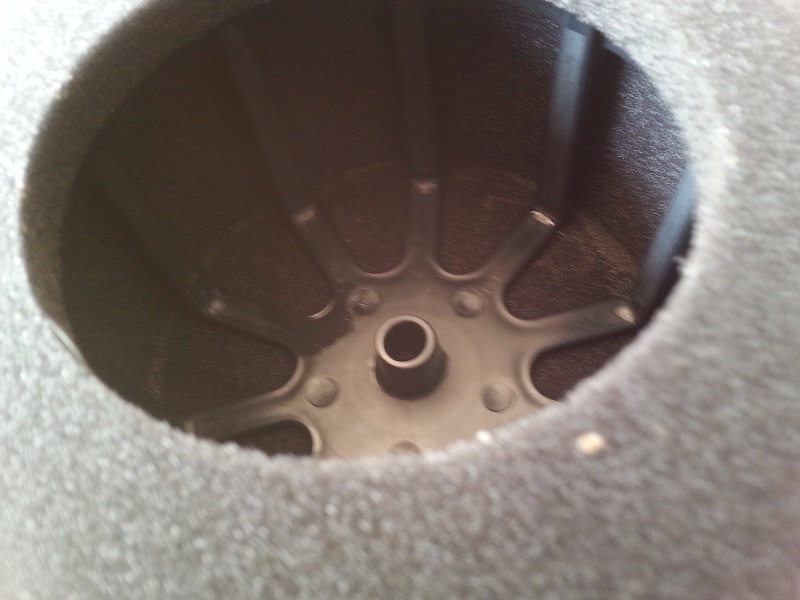

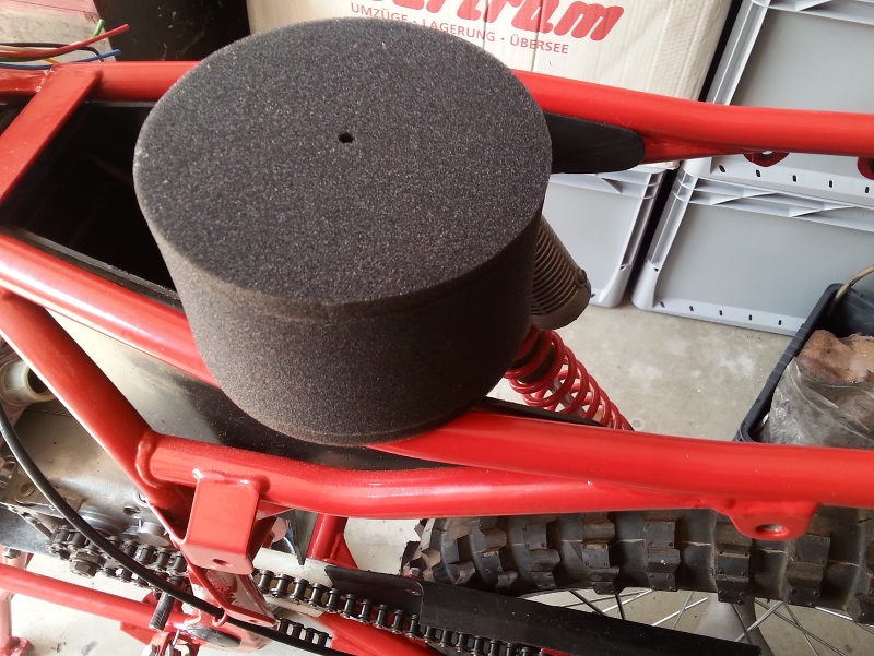

Sodann habe ich mich um den Luftfilter grkümmert. Der Kasten war ja leer. Ich habe dann einen Luftfilterschaum mit Käfig von einer Rieju MRT bestellt.
2018-08-01-20-52-16.jpg [ 211.91 KiB | 8713-mal betrachtet ]
2018-08-01-20-52-55.jpg [ 131.87 KiB | 8713-mal betrachtet ]

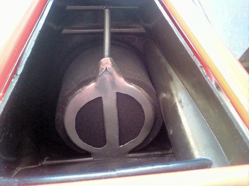

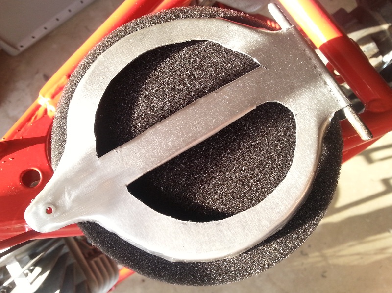

Denim Kasten eingebauten Spanndeckel habe ich aus Alublech geschnitzt. Muss nicht gut aussehen, Hauptsache, der Filter ist fixiert.
2018-08-01-20-39-53.jpg [ 227.65 KiB | 8713-mal betrachtet ]
2018-08-01-20-40-28.jpg [ 170.89 KiB | 8713-mal betrachtet ]
