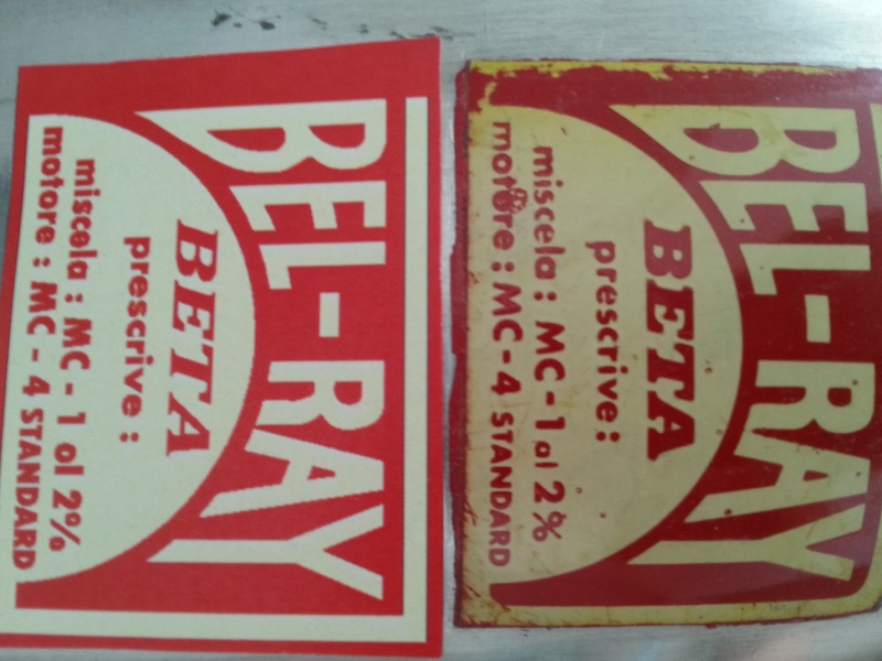

Ach, jetzt noch was: Den Bel Ray- Aufkleber habe ich als Datei. Wem soll ich die zur Reproduktion schicken?

Hmm, das Rot muss wohl noch ein bisschen dunkler. Sieht ein wenig größer aus, aber das ist die Kameraoptik schuld, weil das Original auf dem gewölbten Tank verzerrt wiedergegeben wird.

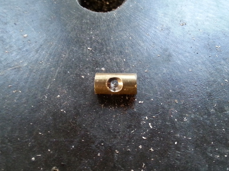

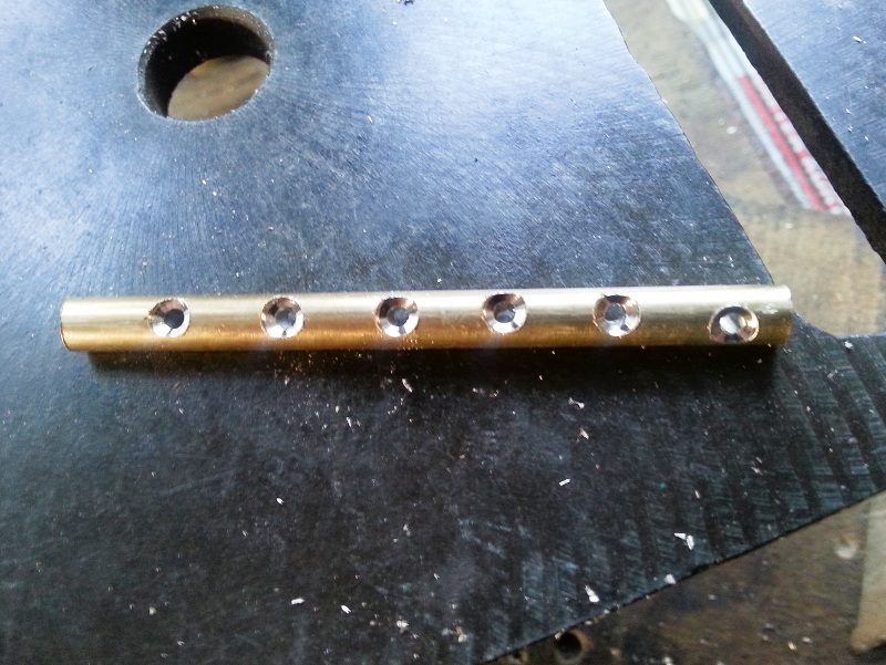

Dann habe ich mich um den vorderen Bremszug gekümmert. Der Bremshebel an der Trommel hat eine Gabel für einen 6mm Nippel. Dafür habe ich bislang keine passenden Züge gefunden. Also habe ich aus einer 6mm Messingstange Nippel hergestellt. Loch rein, ansenken, ablängen, fertig.

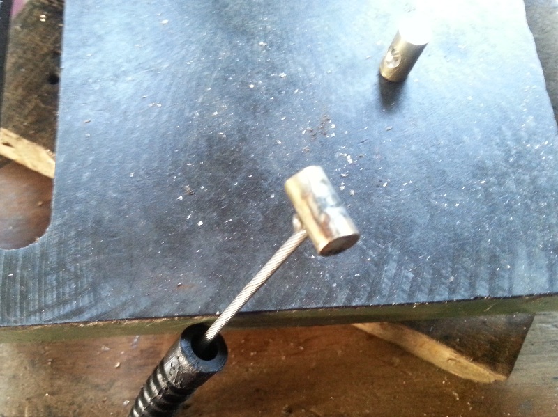

Das Drahtende im Nippel mit einem spitzen Gegenstand aufspleißen, damit sich der Draht mit dem Lot gut in der Bohrung verkeilt.

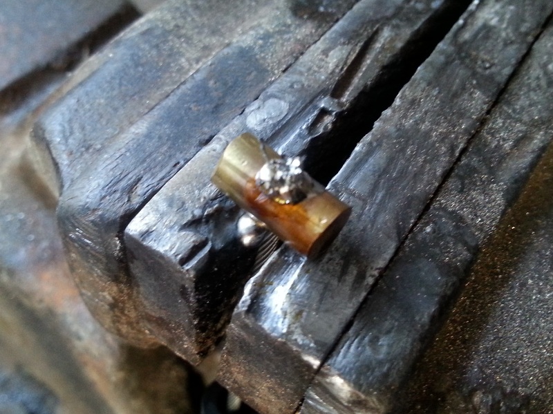

Vor dem Löten alles mit Bremsenreinger entfetten.
Und die Lötstelle noch glättem.
2018-08-04-12-07-50.jpg [ 188.84 KiB | 8685-mal betrachtet ]
Zum Schluss am Schraubstock die Zugfestigkeit testen.

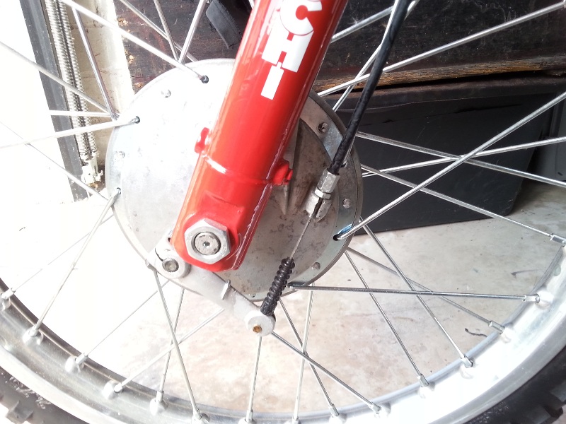

So sitzt der Nippel dann in der Gabel
2018-08-05-16-11-45.jpg [ 175.99 KiB | 8658-mal betrachtet ]
BeitragVerfasst: 5. Aug 2018 16:47
Beiträge: 6263
:o ohoh und die Gummitülle ist verkehrt rum drin! :oops:
Das dickere Ende muss doch über die Schraube geklemmt sein, damit kein Schmutz reinkommt.
BeitragVerfasst: 5. Aug 2018 16:59
Beiträge: 2444
Über die Schraube? Von unten? Ich habe mich auch schon immer gefragt, was die Teile überhaupt bringen sollen, wenn die nicht über das ganze freie Seil langen. Das Gewinde guckt doch gar nicht raus. Da passt es auch nicht drüber. Zu eng. Na, aber in Zukunft weiß ich Bescheid. :D
Egal, beim nächsten Zugtausch geht das besser.
