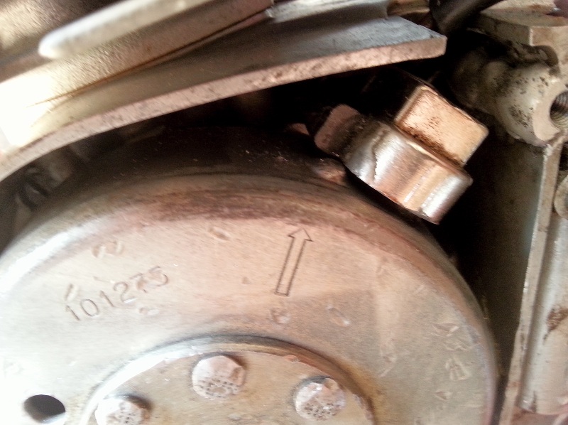

Noch mal das Problem in Bildern:
2018-08-05-16-10-33.jpg [ 156.02 KiB | 8821-mal betrachtet ]
Der Pick Up sitzt zu nah am Polrad
Warum sowas kaputt geht? Vielleicht ist das Polrad mal von der Welle gerutscht.

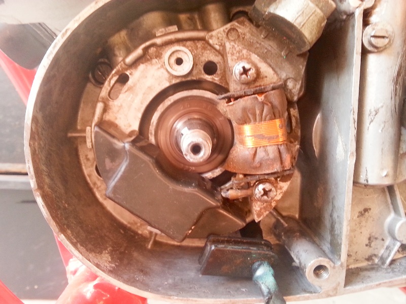

2018-08-05-16-09-46.jpg [ 204.98 KiB | 8821-mal betrachtet ]
Das ganze sieht zwar wüst aus, hätte aber passen können, wenn die Bohrungrn an der richtigen Stelle gesetzt worden wären.
