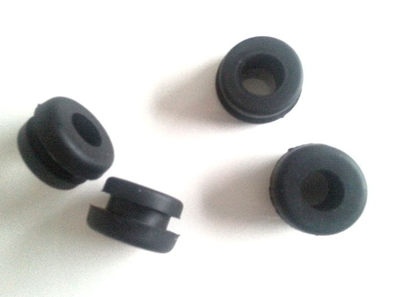

Jedenfalls sind vorgestern die Gummis von der Harley Road King angekommen. Ivh habe es doch gewagt, in China zu bestellen. Für 6,90 € konnte man wagen, dass die Dinger auf dem Postweg verloren gehen. Aber ist alles gut gegangen.
2018-08-14-21-12-59.jpg [ 86.44 KiB | 9265-mal betrachtet ]
Ich hatte zwischendurch auch Kabeltüllen versucht. Eigentlich sind es Stopfen, die man noch durchstoßen muss.Die passen zwar in die Bohrung im Rahmen, sind mir aber zu mickrig.

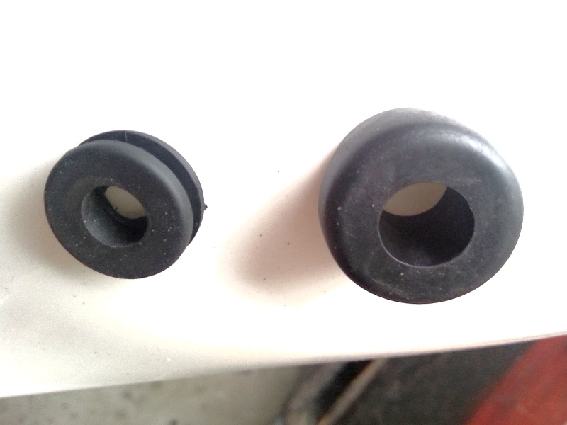

Hier der Vergleich:
2018-08-16-06-34-39.jpg [ 83.37 KiB | 9265-mal betrachtet ]
Links die Tülle passt zwar exakt, ist aber vom Außendurchmesser kleiner und baut ziemlich flach. Das Road King Gummi hat einen erwas größeren Innendurchmesser und sitzt besser und strammer. Dadurch, dass mehr Fleich dran ist können die Vibrationen besser gedämpft werden.

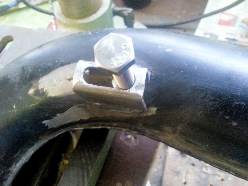

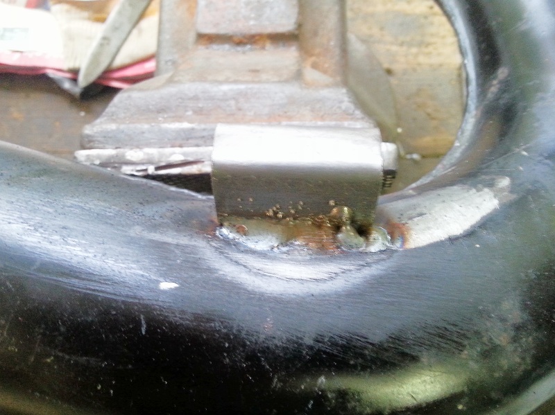

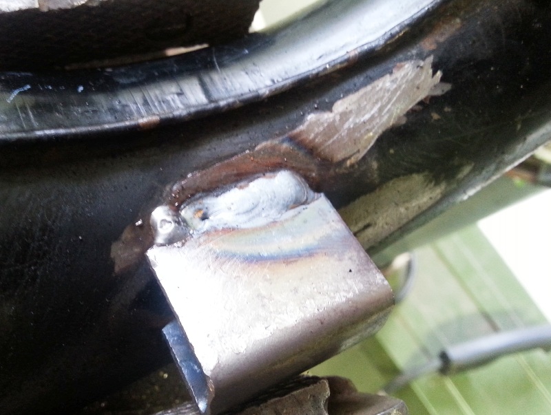

Den Auspuffhalter habe ich auch schon angeschweißt.

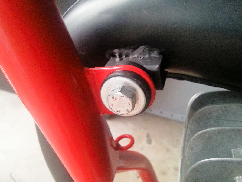

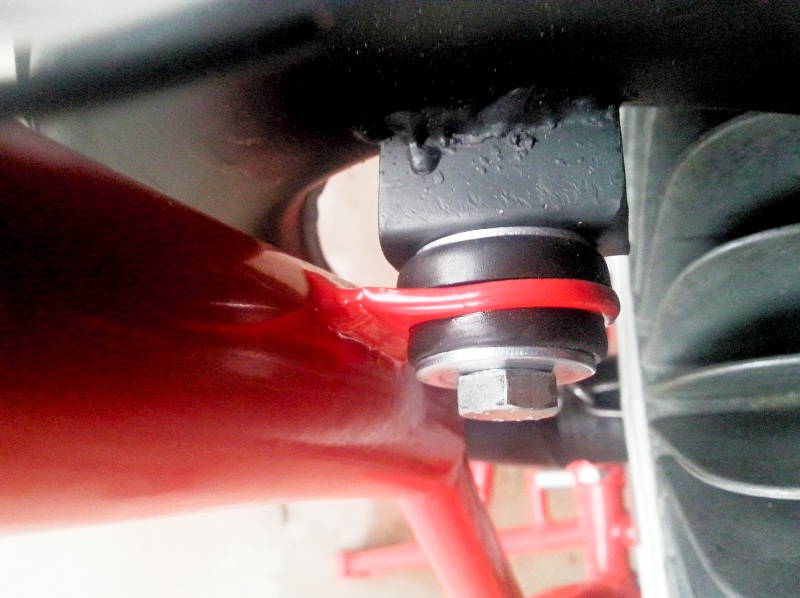

Der Auspuff ist nun auch angebracht. Die Harley-Gummis passen super. Eine Hülse aus 12x2 Rohr muss selbst abgelängt werden, möglichst 2mm kürzer als das Gummi.

Soweit prima gelöst, aber......
Das mit dem Schweissen..... das üben wir aber novh ein wenig. Und wenn dann verflexen wir das doch besser noch ein wenig.
BeitragVerfasst: 31. Aug 2018 15:37
Beiträge: 2444
Soll doch authentisch aussehen :mrgreen:

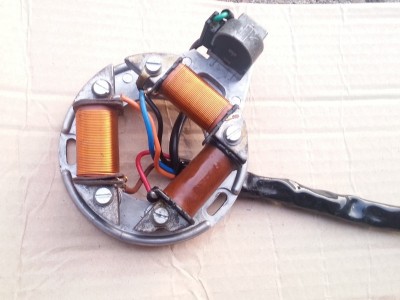

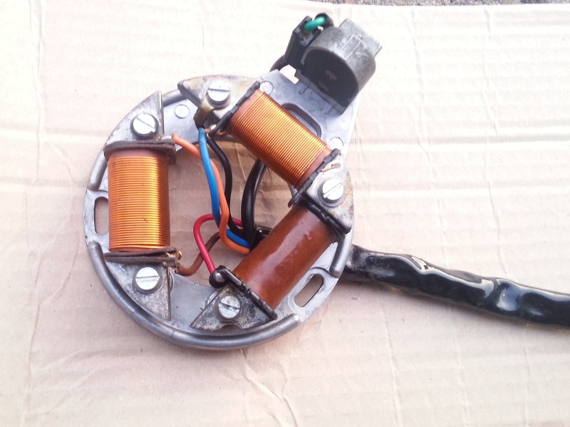

....und die neue Zündung ist auch angekommen ::-
2018-08-31-21-40-16.jpg [ 138.77 KiB | 9176-mal betrachtet ]
BeitragVerfasst: 1. Sep 2018 08:05
Beiträge: 6263
Sieht ja fadt wie neu aus, oder hast du da erst mal Arbeit feingesteckt?
Darf man fragen was du dafür geben musstest?
BeitragVerfasst: 1. Sep 2018 19:25
Beiträge: 2444
Also die habe ich so aus Italien bekommen. Es ist noch ein Polrad dabei, das auch unbenutzt aussieht, ich aber nicht verwenden werde.
85€ hat das Teil gekostet.
