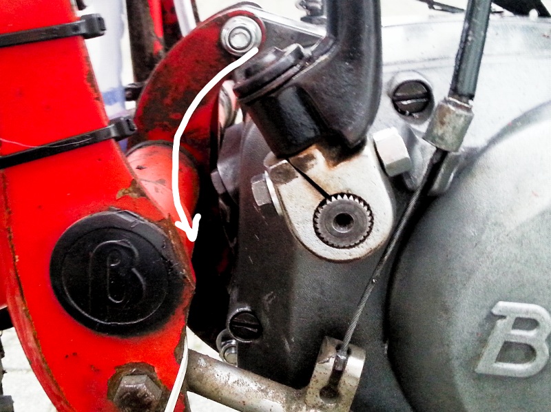

Am Montag wollte ich mal den Motor anlassen, hatte aber letztlich vor dem Urlaub nicht die Zeit alles soweit vorzubereiten. Eins ist mir dann aber doch noch aufgefallen: Der Kickstarter schleift beim Ankicken am Rahmen und verkeilt sich sogar. Die Mutter der Klemmschraube kommt dem Bremszuganschlag gefährlich nah.
Nun habe ich im WWW schon einige Fotos entdecken können, wo der Rahmen an dieser Stelle abgeschliffen ist, oder der Anschlag abgebrochen. Scheint also nicht unbekannt zu sein.
Nun stelle ich mir die Frage, ob mein Kickstarter nicht original ist ( ich vermute es). Gibt es anders geformte, die nicht am Rahmen schleifen? Sind die Beispiele, die ich im www gesehen habe, alle auf einen nachgerüsteten falschen Kickstarter zurückzuführen? Oder ist das gar schlecht ab Werk konstruiert? Selbst auf einem Prospektbild fehlt der Kickstarter :shock:

:o Oh Mist, da muss man wohl mal dran gehen
Schau mal hier hab ich den Kickstarter für die Hopi analog zu deinem gezeigt.
Man könnte jetzt den Kickstarterhebel noch etwas abfräsen und die Nut für den Sicherungsring viel tiefer ansetzen, Dann den Rest oberhalb anfräsen und schön verrunden. Denke so könnte man bestimmt 6-7mm Luft holen.
Würde das hinkommen?
Die "normalen" Schrauben an einem Kickstarter haben aber auch einen viel flacheren Kopf. Fräsen oder Feilen hilft auch hier :mrgreen: Und evtl. um einen Zahn versetzen bringt auch noch was.

So viel braucht es, glaube ich, gar nicht. Eigentlich müsste ich nur den Lack vom Rahmen feilen :lol: Deswegen ist mir das vorher auch nicht aufgefallen. Ich werde den Kopf erwas runterfeilen.
Aber kann das denn orinol sein?

OK ich muss gestehen, war beim Mittagskaffee nicht so ganz fit!
Vergiss mein Geschreibe was die Kickstarterschraube angeht :oops:
Normal ist da doch ein Gewinde drin, also gibt es auf dem Bild rechts doch überhaupt keine Mutter!!!
Und jetzt feile erst mal genug oben ab. Wenn der Kickstarter auf dem Gelenk nicht mehr halten sollte, finden wir einen Weg :mrgreen:

Kickstarter ist eigentlich der gleiche wie bei Minarelli. Das Problem kenne ich. Man muss Schrauben und Muttern verwenden, die sehr flach bauen, dann passt es.

Kalle, soweit richtig, da gehört gar keine Mutter dran, aber ich glaube, das Gewinde ist platt. Ma nach dem Urlaubl sehen. Und sehr gut, der Weg ist das Ziel.

So, Kicker ist gemacht. War einfach eine ausgenudelte Schraube dran. Mit einer Neuen ist auch keine Mutter mehr erforderlich.
