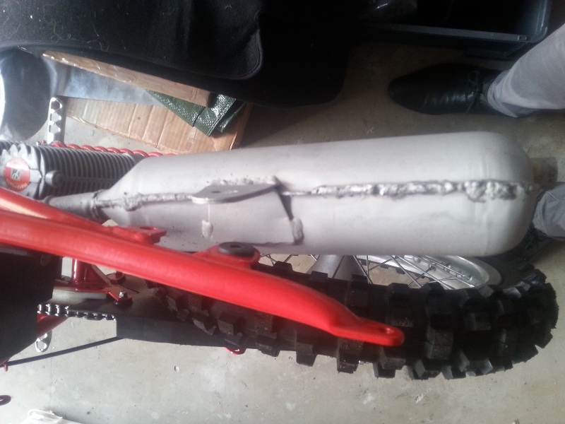

Ist das jetzt ein originaler oder ein ausgeräumter Schalldämpfer?
BeitragVerfasst: 1. Okt 2018 09:42
Beiträge: 2444
Das ist der ausgeräumte vom Kalle.
BeitragVerfasst: 1. Okt 2018 16:04
Ronco hat geschrieben:
Ja, dachte ich mir, denn er hört sich auf YouTube doch etwas "knatterig" an. Und wenn man Gas gibt, wird er bestimmt nicht leiser. :D
Also, originale Opitk hin oder her, ich würde auf einen modernen Absorbtionsdämpfer wechseln. Bekommt man in der Bucht z.B. von Ginanelli für unter 50 €. Den von Anschluss und Rahmenbefestigung passend zu machen, dürfte für Dich kein unlösbares Problem sein. Und ich bin mir sicher, dass der leiser und auch besser klingt. Und da die in der Regel aus Alu sind, dürften sie auch gewichtsmäßig günster sein, selbst wenn sie deutlich größer sind.
Wichtig dabei: Je länger, je besser (gilt auch hier)! Die Dicke hingegen ist weniger entscheidend.
BeitragVerfasst: 1. Okt 2018 23:46
Beiträge: 2444
Mag sein, aber zu lang (gilt auch hier) sieht sch... aus. Der ausgeräumte ESD ist etwas laut, ist aber erträglich. Zumindest für den Fahrer. Für ne eventuelle 21er Abnahme wird das wohl in Kombination mit dem 22er Gaser eng.
Aber störend ist im Wesentlichen , dass Kalles Pott nicht richtig passt. Den würde ich allerdings auch erst ändern, wenn sich wirklich nichts anderes mehr auftreiben lässt. Nun, bald ist auch wieder Novegro. ...

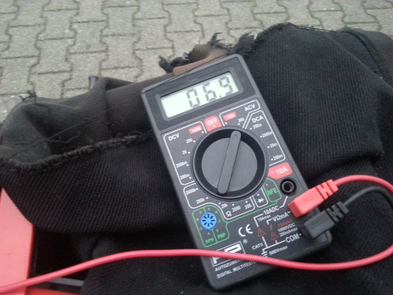

Nochmal die Zündung: Kalle hatte mir mal Lichtspulen geschickt, weil ich mal angekündigt hatte, auf 12 V umzuwickeln, aber selbst keine Spulen zu Versuchszwecken übrig habe.
Bei der Beta habe ich das mal getestet. Die 6V Spulen haben nach meiner Messung mit dem Multimeter im Standgas so ca. 3V. Das Standgas soll mal die Referenz sein, weil ich keine Drehzahl messen kann.
Ich habe zunächst die Hilfsspule umgewickelt.
Etwas dickerer Draht, und so viele Lagen wie auf die Spule geht. Ich konnte zwar nicht so genau von Hand wickeln, aber für den Versuch hat es gereicht.
Am Anfang des Videos ist die Messung der umgewickelten Hilfsspule zu sehen. Im zweiten Teil habe ich eine von Kalles großen Spulen gemessen, die ich nicht umgewickelt habe. Welch eine Überraschung!

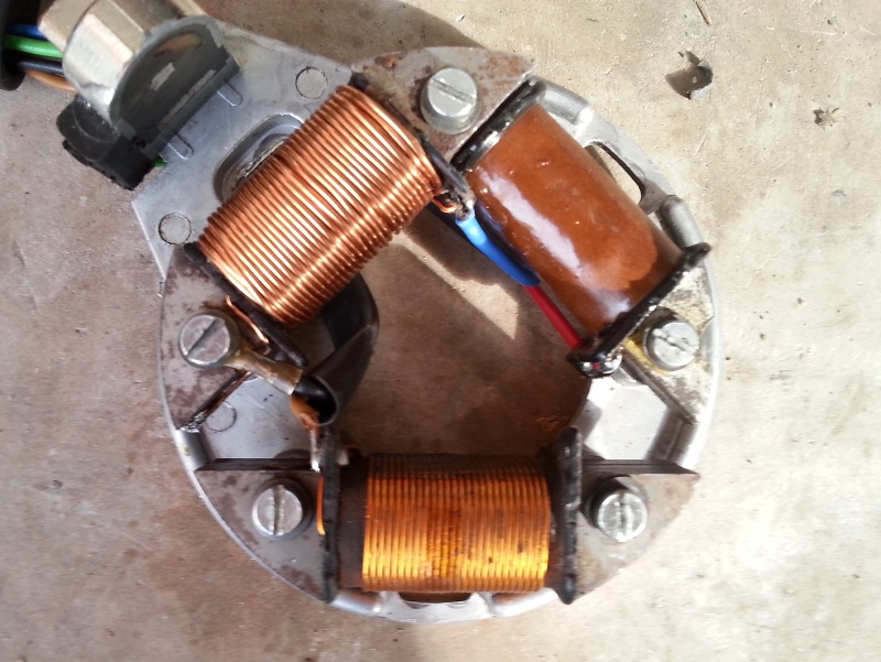

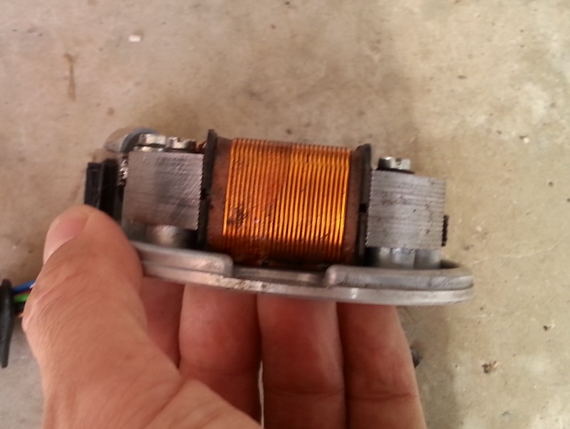

So sehen die Spulen aus.
Kalles Hilfsspule unbearbeitet
2018-10-20-23-52-04.jpg [ 110.33 KiB | 10343-mal betrachtet ]

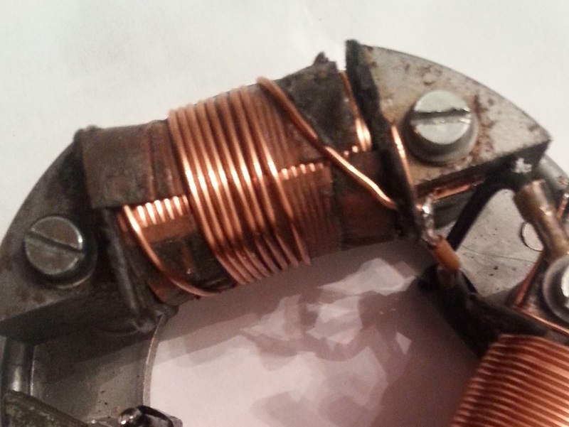

...und umgewickelt. Es ist unheimlich schwer, den Kupferlackdraht ohne Luft von Hand zu wickeln. Der Draht muss ständig unter Spanung gehalten werden. Wird die Wicklung zu locker, rutscht der Draht in die darunter liegende Lage. Es entsteht eine sogenannte wilde Wicklung mit den dazugehörigen Wirbelstromverlusten. Das ließe sich also noch verbessern
2018-10-21-08-06-17.jpg [ 74.05 KiB | 10340-mal betrachtet ]
Kalles Lichtspule
2018-10-20-23-19-51.jpg [ 110.78 KiB | 10343-mal betrachtet ]
Anordnung auf Grundplatte
2018-10-20-23-20-22.jpg [ 176.37 KiB | 10343-mal betrachtet ]
BeitragVerfasst: 21. Okt 2018 08:49
Beiträge: 2444
Bemerkenswert ist, dass Kalles große originale Spule im Standgas ad hoc 6 bis über 7 V liefert. Da stellt sich die Frage, ob das eine besondere Spule ist, oder ob die nur mit meinem Polrad so harmoniert. Da frage ich mich auch, wieviel V die in anderen Zündungen liefert? Jedenfalls betreibt diese Spule eine 12v 35/35 Birne:
https://youtu.be/0lqfLGwIePc
Es sieht auf dem Video heller aus, als es ist. Vergleichbar mit 6V. Im Standgas dimmert es und mit Drehzahl geht die Post ab.
Und da liegt schon der Hase im Pfeffer beim Versuch, Dansi Zündungen auf 12V umzuwickeln: Unsere Zündungen sind zu klein und somit ist die volle Spannung mit umgewickelten Spulen nur auf 6V mit Spannungsbegrenzer machbar.
So stellt sich die Frage, ob man lieber 12V fährt, weil 12V nicht so störanfällig sind und an jeder Ecke Ersatzleuchtmittel verfügbar sind, oder ob man 6V mit Spannungsbegrenzer fährt und somit auch eine gute Lichtausbeute im Standgas hat.

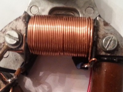

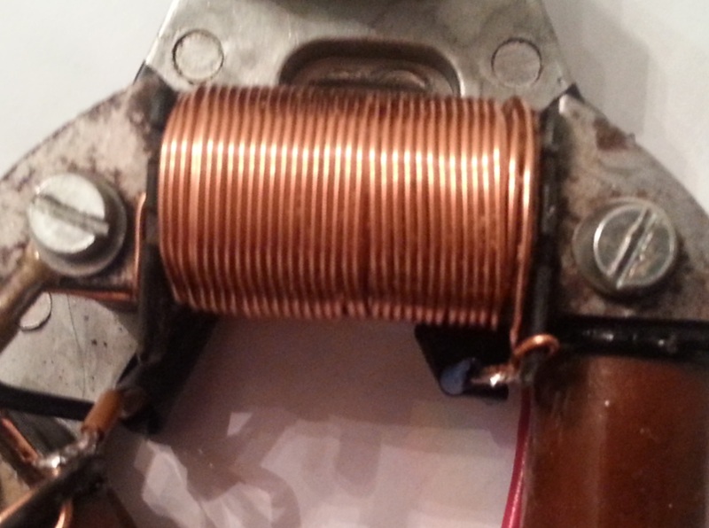

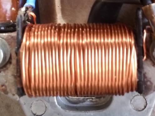

Nunmehr habe ich noch zwei Versuche gestartet. Zum einen habe ich die Hilfsspule nochmal gewickelt, da ich meine Technik verfeinert habe und den Kupferlackdraht nun ziemlich exakt ohne Luft gewickelt bekomme. Es sind 9 m CUL 0,8mm drauf. Genau die Drahtlänge, die man bei Conrad abgelängt kaufen kann. Die ist so fett gewickelt, wie eine große Lichtspule, aber dafür ist der Eisenkern des Ankers auch kleiner.
2018-10-25-19-39-07.jpg [ 128.58 KiB | 10299-mal betrachtet ]
Allerdings hat sich die Spannung nicht weiter gegenüber dem ersten Versuch erhöht. Mehr als 6 Volt Standgasspannung sind nicht drin. Benutzt man die Hilfsspule also um die 6V Schnarre zu betreiben, so hat man selbst im Standgas schon einen lauten Ton. Die bei höheren Drehzahlen anliegenden 6+x Volt sollten die Hupe nicht zerstören, da ja in der Regel nur kurz gehupt wird. Das Bremslicht mit 6V zu betreiben, dürfte im Standgas noch funktionieren, aber während der fahrt liegen vermutlich zerstörerische Spannungen an. Das muss ich noch testen, wenn die Elektrik an der Beta komplett ist.

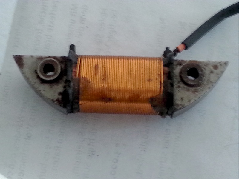

Dann habe ich noch eine zweite große Spule vom Kalle neu gewickelt. Hier sind 6m CUL 1,0mm drauf. Das ist wieder die bei Conrad erhältliche maximale Drahtlänge. Sieht ein bisschen schäbig aus, weil ich das alte dreckige Isolierpapier wiederverwendet habe.
2018-10-25-19-43-02.jpg [ 136.33 KiB | 10303-mal betrachtet ]
Wie man erkennen kann, passt da noch was mehr auf den Anker. Aber das Ergebnis kann sich sehen lassen und übertrifft die Leistung der ersten original belassenen Spule.
2018-10-25-19-33-04.jpg [ 180.97 KiB | 10299-mal betrachtet ]
Video:Lichtspule mit Multimeter gemessen
Am Anfang des Videos fällt die Spannung einmal rapide ab. Das liegt daran, dass der Kontakt zum MM zu locker war. Mir fehlen die Krokodilklemmen. :cry:
Dennoch werde ich diese Spule nochmal wickeln. Ich habe eine 31 m Rolle CUL 0,95mm bestellt. Damit werde ich noch weitere 1 2/2 bis 2 1/2 Lagen auf die Spule bekommen.
Alle Ergebnisse beziehen sich auf die Dansi meiner Beta! Wie es in anderen Motoren aussieht, kann ich nicht mit Sicherheit sagen, aber es muss eigentlich ähnlich sein.

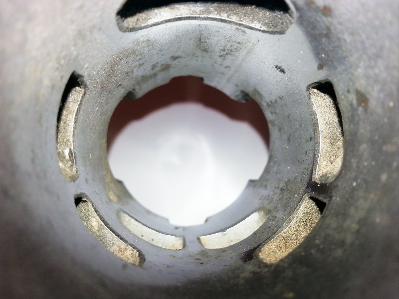

Kleiner Einschub: Aus Novegro hatte ich diesen Zylinder mitgebracht:
2018-11-26-20-26-43.jpg [ 156.27 KiB | 10237-mal betrachtet ]
