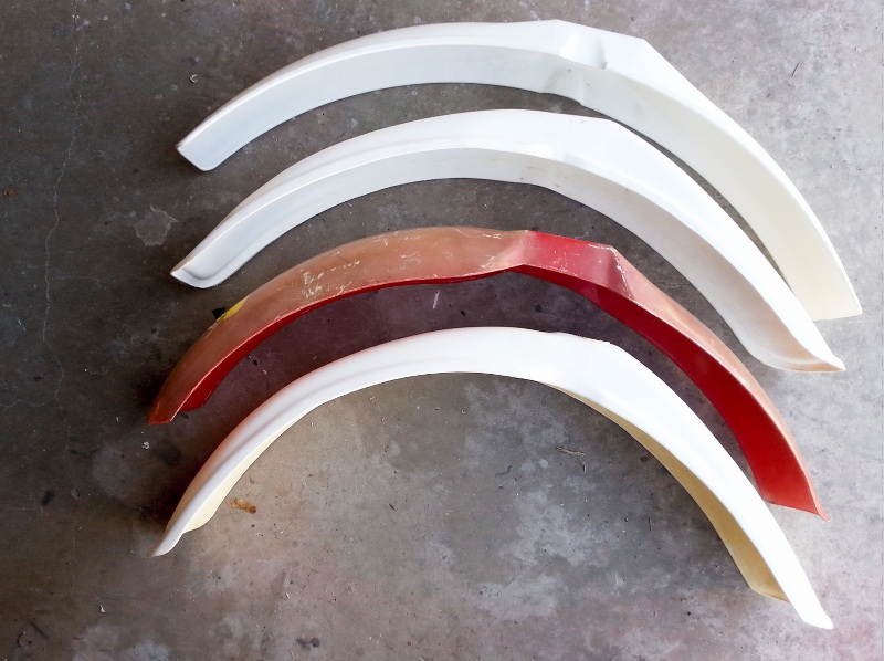

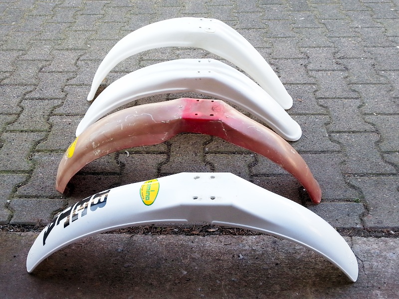

Ich habe mal einen Koti-Vergleich gemacht. Da kann man die unterschiedlichen Formen erkennen :
2019-03-30-23-55-27.jpg [ 267.1 KiB | 10493-mal betrachtet ]

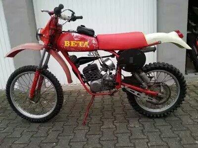

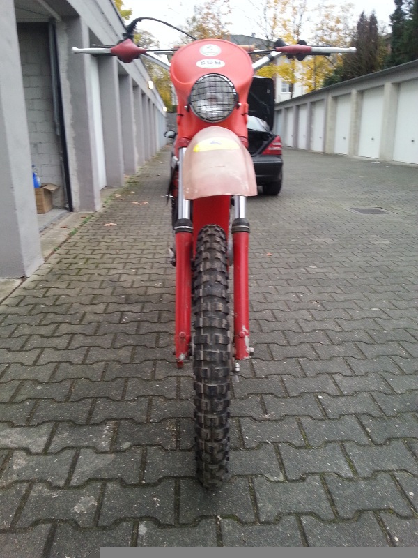

Der rote war ja dran (siehe Seite 1). Ist viel zu groß für die Gabel und hat mir von Anfang an nicht gefallen. Den zweiten von oben, hatte ich als Alternative für den obersten aus Novegro mitgebracht. Sieht aber ein bisschen wie Kindermoped aus. Im Februar habe ich zufällig den obersten zwischen weiterem Plastikschrott in Novegro entdeckt. Den hatte ich schon lange im www gesucht, weil der auch von Beta verbaut wurde (siehe Prospektbild Seite 1), konnte ihn aber nirgends finden.
2019-03-30-23-56-53.jpg [ 163.68 KiB | 10493-mal betrachtet ]

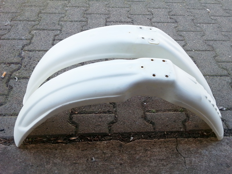

Hier noch mal Kalles Vorschlag im Vergleich zu meinem Favorit:
2019-03-30-23-57-39.jpg [ 235.06 KiB | 10493-mal betrachtet ]
Den gibt es übrigens in zwri Größen. Dieser hier ist der kleinere. Wie man sieht, sind beide ähnlich gekrümmt und von daher erste Wahl für die Beta.
Klar, ist alles Geschmacksache, aber ein falscher Koti kann am Ende (auch für den Restaurator selbst) die ganze Optik versauen.

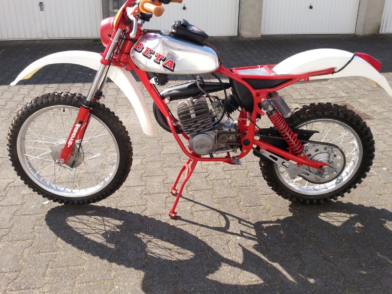

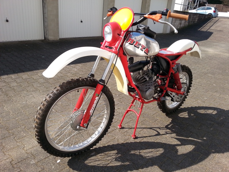

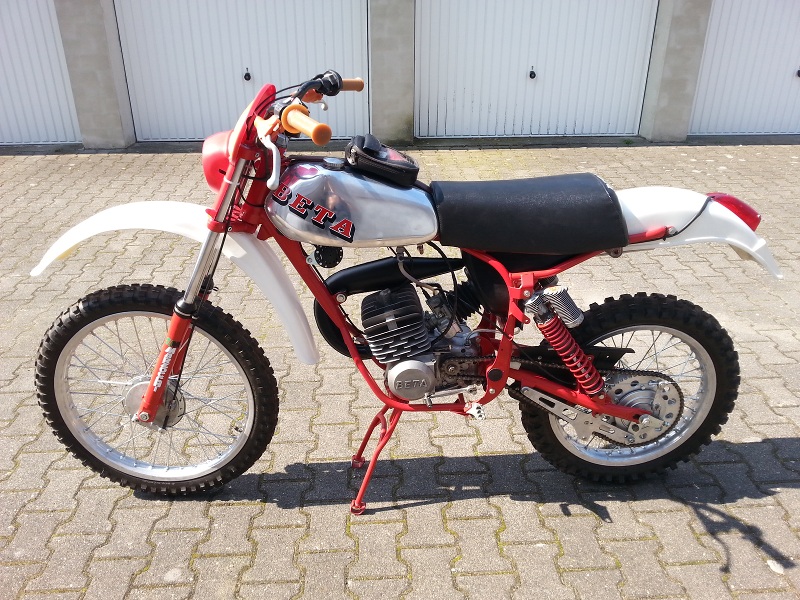

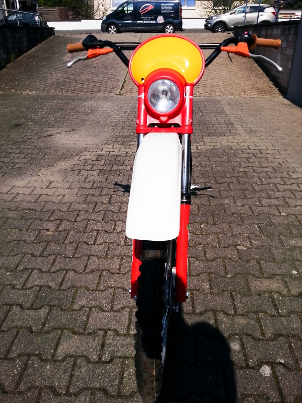

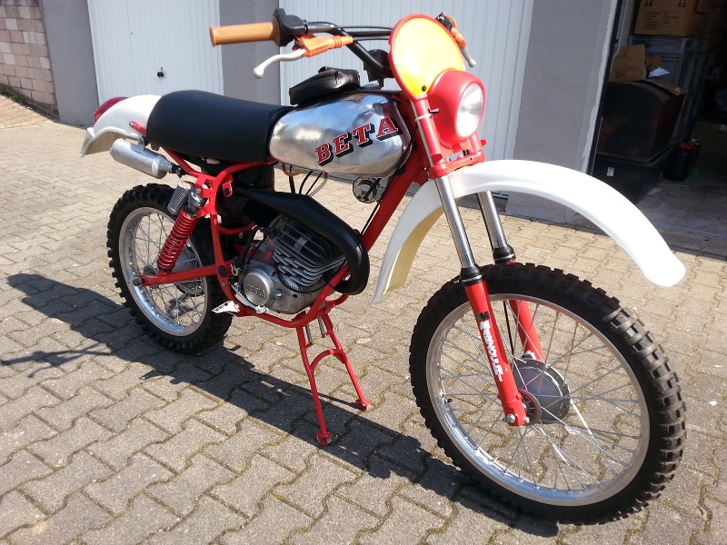

Der gefällt mir richtig gut, überhaupt kein Vergleich zum Urzustand:
2019-03-31-09-42-38.jpg [68.43 KiB]
Noch nie heruntergeladen

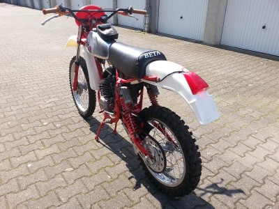

BeitragVerfasst: 31. Mär 2019 10:01
Beiträge: 2444
Hmm, warum wird das letzte Bild nicht angezeigt?

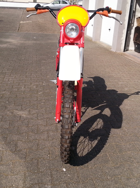

Noch mal vorher-nachher
2019-03-31-09-52-51.jpg [ 208.22 KiB | 10492-mal betrachtet ]
2019-03-31-09-57-33.jpg [ 250.58 KiB | 10492-mal betrachtet ]

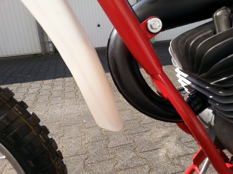

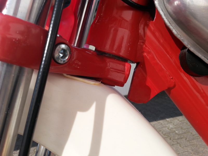

Und an den Problemstellen passt er auch gut
Abstand zum Krümmer
2019-03-30-23-59-34.jpg [ 194.18 KiB | 10491-mal betrachtet ]
Abstand zum Anschlag. Das Ding schrabbt am Koti beim Einlenken, wenn dieser zu weit hinten montiert ist. Den sollte man eigentlich besser vor dem Lackieren kürzen, dann lässt sich der Koti einfacher ausrichten
2019-03-30-23-59-02.jpg [ 122.7 KiB | 10491-mal betrachtet ]
2019-03-31-00-04-41.jpg [ 259.13 KiB | 10490-mal betrachtet ]

Ich finde,das es so richtig gut aussieht ::-
Macht eine richtig harmonische Linie 8-)
-ich würde es so lassen-rumschnippeln kannst Du ja noch.
Mach doch mal wieder ein Video,wie sie so klingt,mit dem ESD.
Dann kannst Du ja mal ein "Walk around" machen.
So sieht es erstmal Klasse aus.-Gratulation ::-
Weiterhin frohes Schaffen.

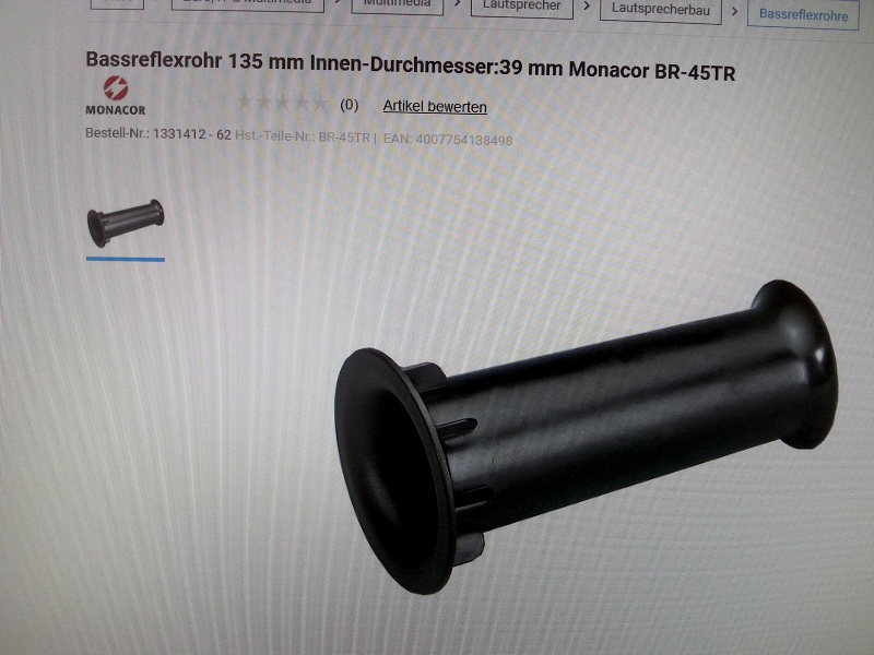

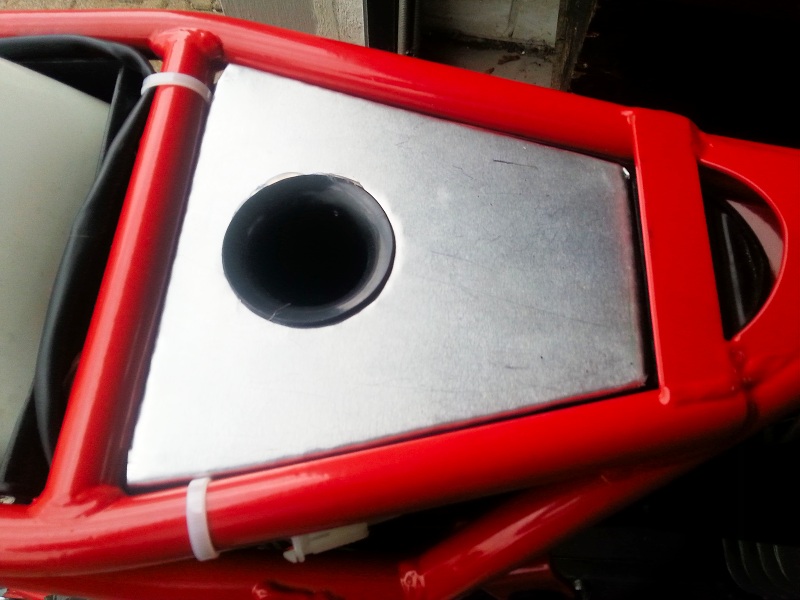

Hi Gerd, danke für die Blumen. Gedtern bin ichkurz wieder im Garagenhof gefahren. Die geht ab wie Hölle, ....aber laut, uuh. Ich arbeite derweil noch an der Ansauggeräuschdämpfung. Orientiere mich da an dem System, dss Fantic anwendet. Die haben ein Rohr im Luftfilterkasten
Blech ist angepasst
2019-03-31-10-33-12.jpg [ 131.77 KiB | 10487-mal betrachtet ]
Das Teil bestellt
2019-03-31-10-34-24.jpg [ 159.77 KiB | 10487-mal betrachtet ]

Mal versucht zu Testzwecken an den beiden hinteren Befestigungschrauben noch ne U-Scheibe unterzulegen, um zu sehen ob er an dem Teil vorbei geht?
Und wieviel Beats per Minute macht die jetzt mit dem Rohr :roll:
PS: kommt die mit zur Höll?
BeitragVerfasst: 31. Mär 2019 10:55
Beiträge: 2444
Ja, Kalle die sind auch schon drunter. Aus der unteren Gabelbrücke schaut auch noch das Schaftrohr so doof raus, dass man ohne Spacer gar nicht auskommt.

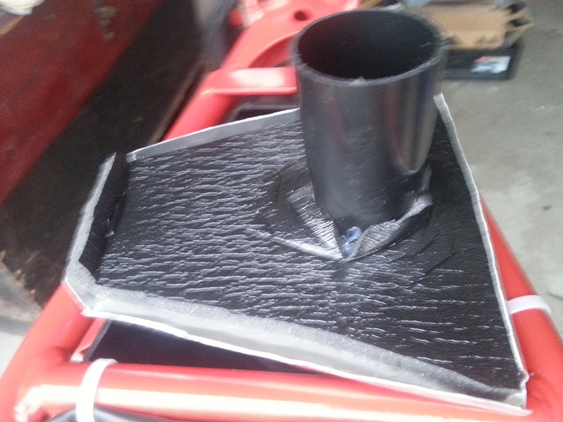

...dann mal den Lufi-Deckel weiter gebastelt. Die Tröte musste ich dann doch etwas kürzen, weil nicht genug Platz bis zum Luftfilter ist. Bisschen Dämmmatte drunter gepappt und gut
2019-04-08-20-00-42.jpg [ 174.04 KiB | 10458-mal betrachtet ]
2019-04-08-20-01-15.jpg [ 123.53 KiB | 10458-mal betrachtet ]

Nun nähern wir uns laaaangsam dem Ende der Restauration.

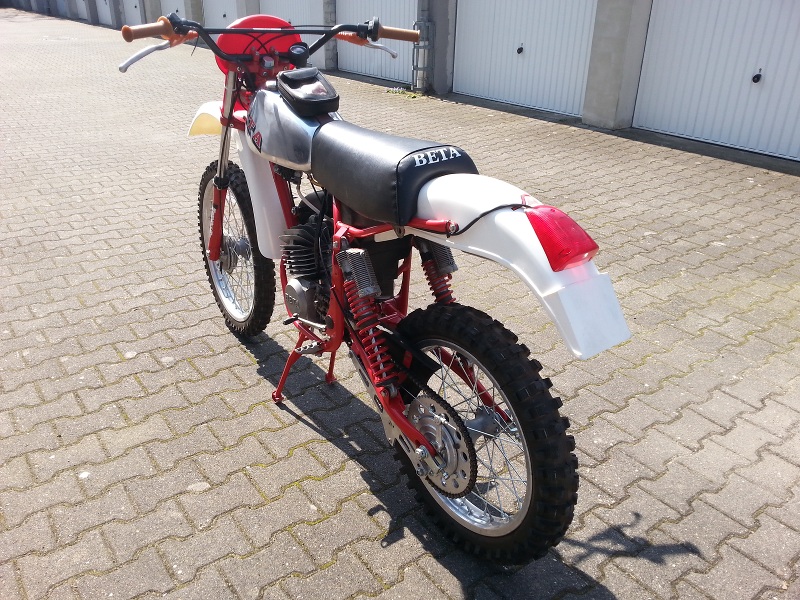

Am Wochenende habe ich die Sitzbank bezogen und draufgeschraubt, das Brötchen.

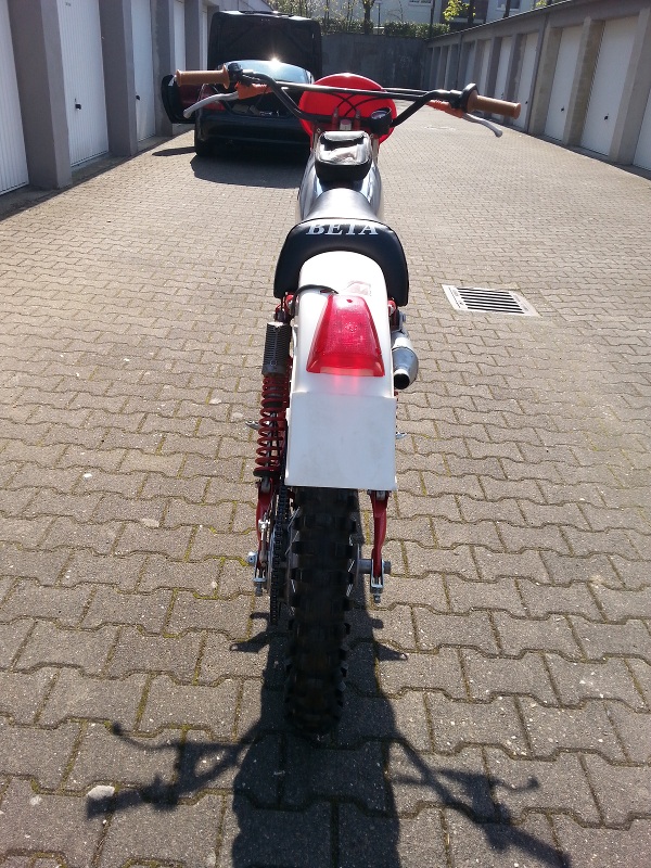

2019-04-08-20-03-31.jpg [ 261.01 KiB | 10456-mal betrachtet ]
2019-04-08-20-03-10.jpg [ 267.99 KiB | 10456-mal betrachtet ]
2019-04-08-20-02-22.jpg [ 254.17 KiB | 10456-mal betrachtet ]
2019-04-08-20-02-06.jpg [ 267.91 KiB | 10456-mal betrachtet ]
2019-04-08-20-01-49.jpg [ 261.62 KiB | 10456-mal betrachtet ]
