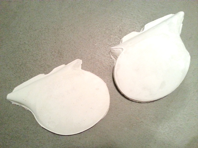

Die Seitendeckel sind die letzte Herausforderung. Selbst dreimal Novegro konnte keinen Fund auftun. Dank Kalles Muster konnte ich aber bereits eine Zementform abnehmen, so dass die Grundlage schon mal da ist für das Thermo-Tiefziehverfahren, das ich an dieser Stelle mal versuchen will. Es gibt für mich also noch was zu tüffteln und zu werkeln. Auch wenn es nur zwei Teile sind, wird dieser Restaurationsbericht auch noch etwas Zeit brauchen und Euch hoffentlich unterhaltsamen Lesestoff bieten.

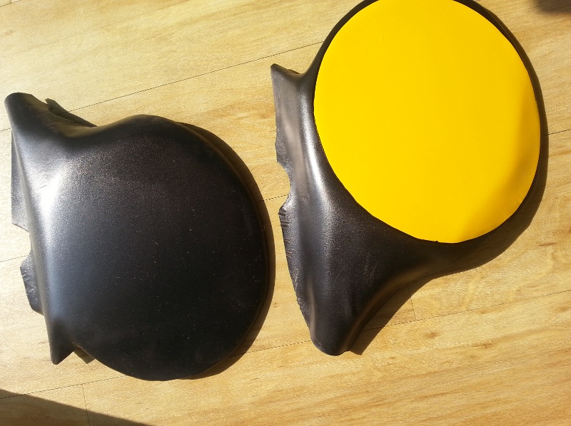

Vorab schon mal mit PVC aus dem Baumarkt und per Hand eine Interimslösung geformt. Hart PVC lässt sich thermisch gut formen, ist aber spröde und trottdem nicht fest genug. Kann man eigentlich vergesden, aber für ne Zeit hält es.

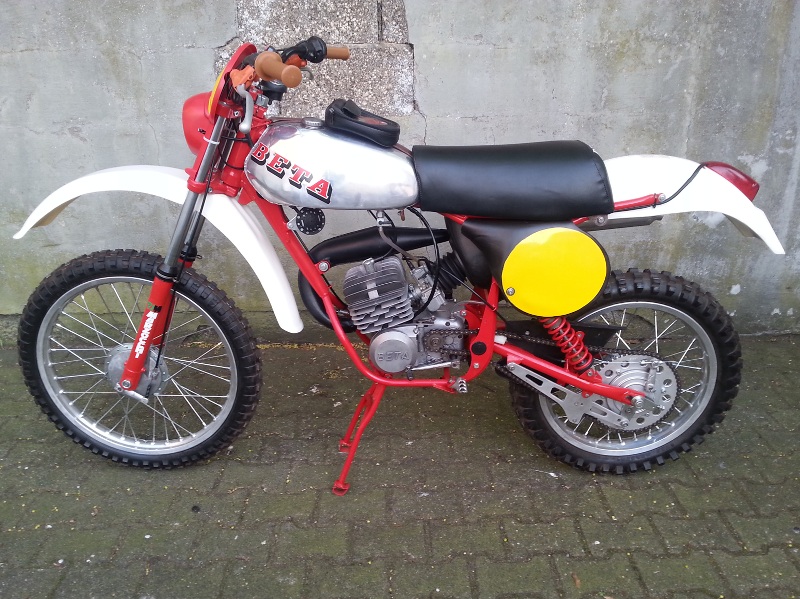

Heute die provisorischen Deckel montiert

::- die 78er Seitendeckel sind einfach die Schönsten.
Nur in schwarz passen die nicht so schön, rot wäre meine Wahl.
Aber sag mal wie hast du die denn geformt?
