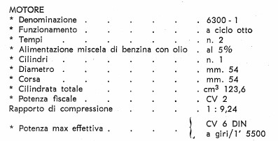

Nächste Woche müsste der Tacho samt Antrieb kommen. Dann kümmere ich mich um die §21 Abnahme. Mit den Homologations-Unterlagen sollte das eigentlich kein Problem sein. Bin mal gespannt, was der Prüfer zu den 6PS sagt :shock:

Damit sollte jedenfall die Eingruppierung als LKR möglich sein.

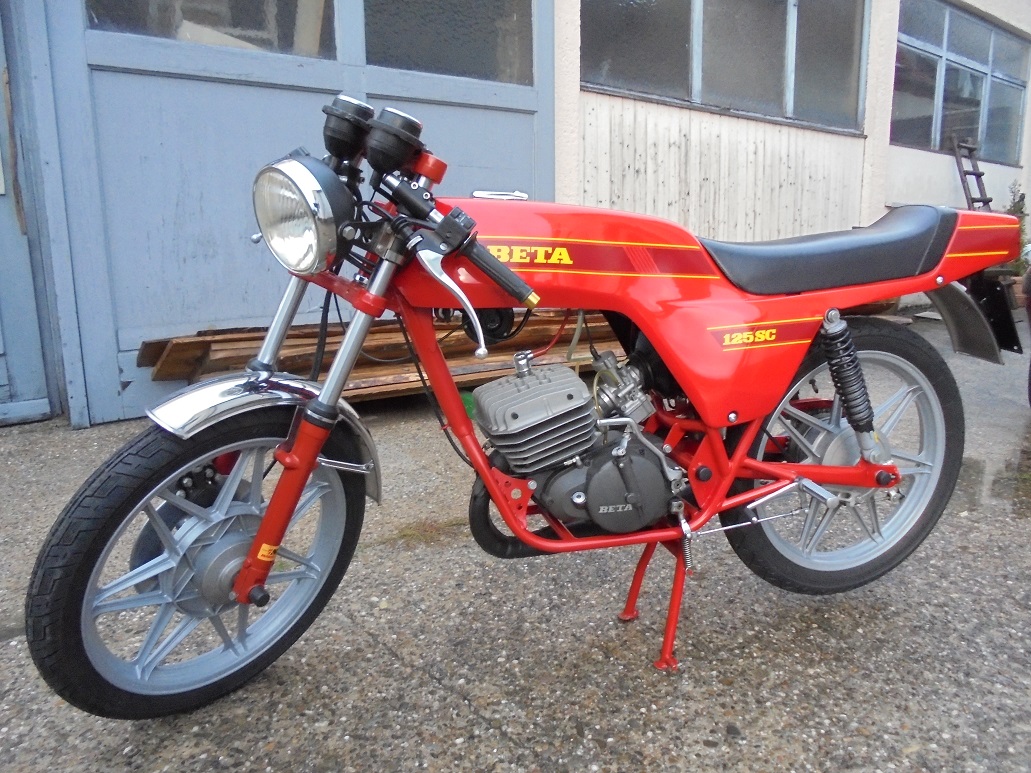

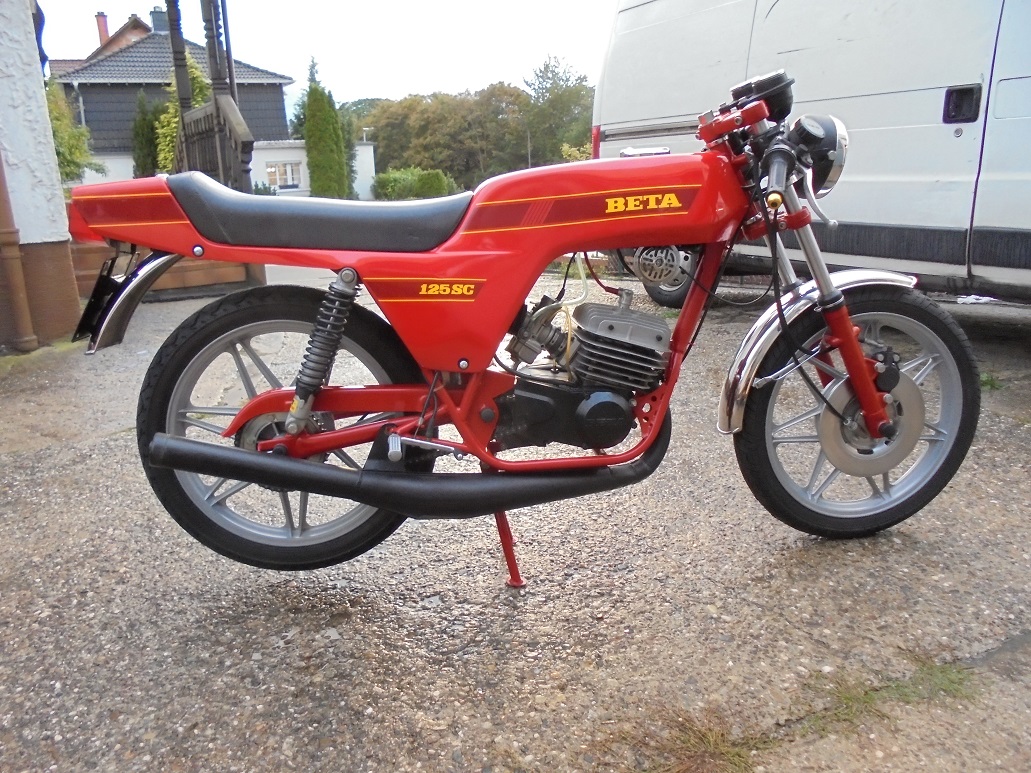

Beiträge: 790

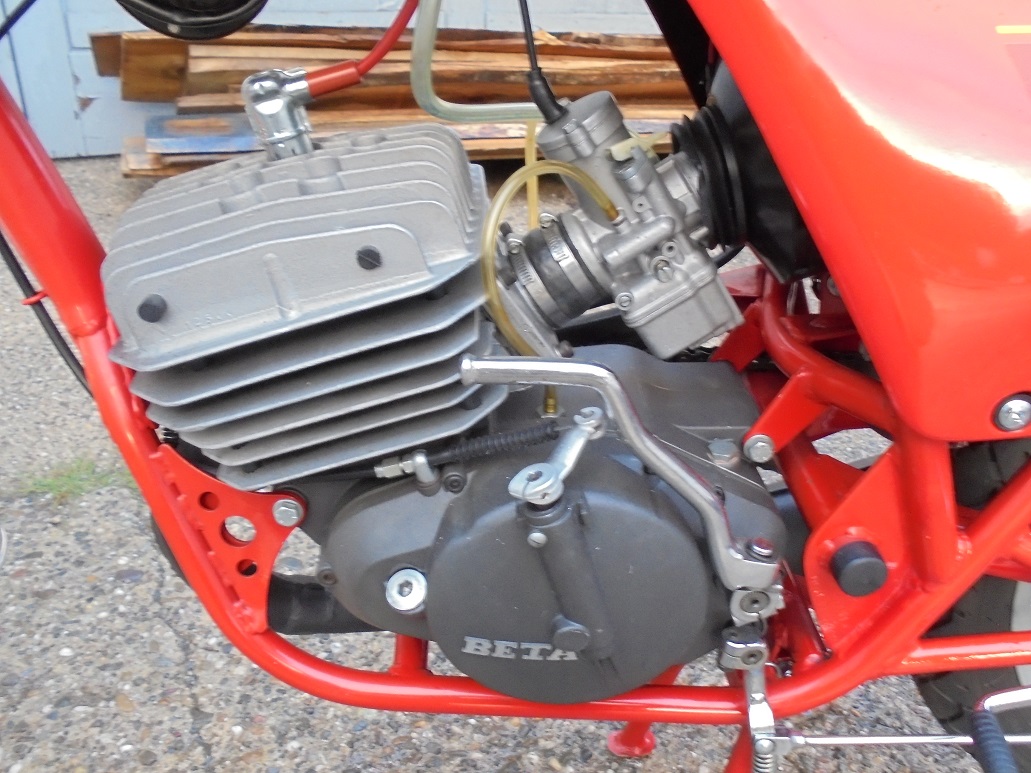

Meine Beta ist auch als LKR eingruppiert und der Motor müßte ja der gleiche sein.
Beta 125 SC 5.JPG [ 272.32 KiB | 8181-mal betrachtet ]
Beta 125 SC.JPG [ 354.36 KiB | 8181-mal betrachtet ]
Beta 125 SC 2.JPG [ 381.54 KiB | 8181-mal betrachtet ]

Ja, der Motor ist der gleiche. Das ist ja auch ein 6300-1, außer dass Du besser an die Zündkerze ran kommst :lol:
Ohne Quatsch. Ich musste mir zuerst einen Zünkerzenschlüssel zurecht flexen.

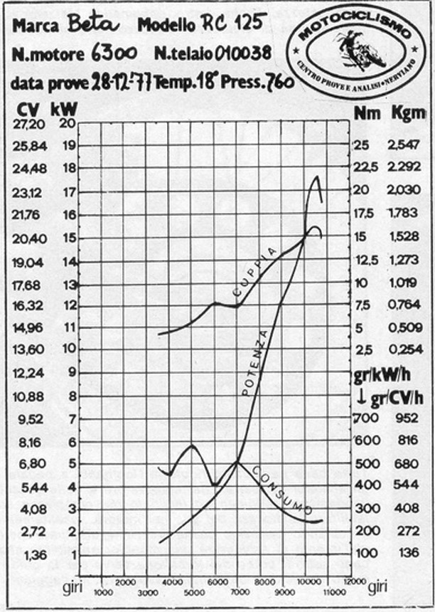

Ich denke 6PS bei 5.500 passt grundsätzlich schon. Aber ich befürchte, dass der Prüfer eher an einer realistischeren Drehzahl interessiert ist.
Hab mal ein Leistungsdiagramm aus dem Motociclismo von 1978 ausgegraben. Das war allerings der Motor ohne Membraneinlass:
aspfrm_66.jpg [ 164.64 KiB | 8141-mal betrachtet ]
Für die Abnahme kann ich das aber nicht verwenden, sonst wird das nichts mit Leichtkraftrad bis 15 PS...

Wieso, das ist der identische Motor in Hans Joachims Papieren.
Da stehen 11KW bei 10500 U/min drin.
Also damit muss sich schon was machen lassen.
Komm mal zum Kaffeeklatsch, da diskutieren wir das mal im kompetenten Kreise :mrgreen:
