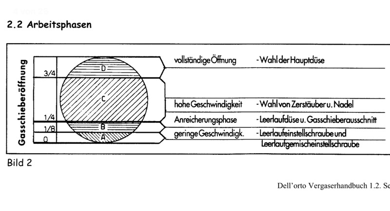

Das ist jetzt auch kein Beta-spezifisches Problem. Wie immer, kann es an mehreren Faktoren liegen, vom Luftfilter bis zum ESD. Der Auspuff unterstützt wegen seiner schmalen Form eher für den oberen Drehzahlbereich. Unten rum ist da weniger los. Aber trotzdem sollte das Viech auch im mittleren Drehzahlbereich etwas harmonischer laufen.
Wenn ich mir das Schema aus dem DellOrto Handbuch anschaue, muss ich wohl den Düsenstock und / oder Nadel magerer oder fetter abstimmen.
