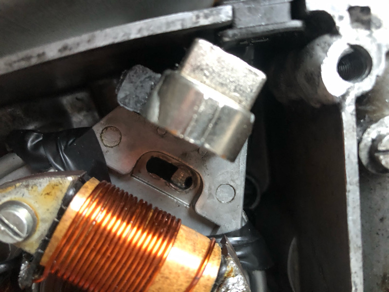

BeitragVerfasst: 28. Sep 2020 17:51
Gerade die Zündung angeschaut. Die ist schon mit den originalen Zündzeitpunktstellung auf Anschlag befestigt.
FE171BBD-4CE3-4F62-824D-9DD3733B13C6.jpeg [ 137.12 KiB | 10204-mal betrachtet ]
Ich muss nun die Langlöcher verbreiten, damit ich auf 1,4 vor OT komme. Wie uncool! Sprit ablassen, Sitzbank und Tank ab Und ab die Feile.

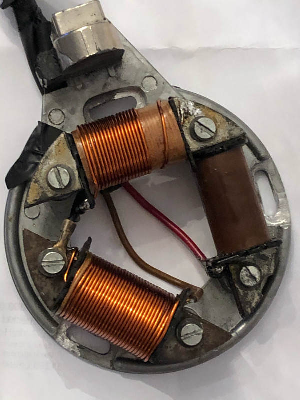

BeitragVerfasst: 28. Sep 2020 21:04
Ja sicher, aber keinen Strom in der Garage. Änderung ist erledigt. Morgen baue ich das wieder ein und teste.

BeitragVerfasst: 29. Sep 2020 19:51
Zündung ist eingebaut. Weniger als 1,8 vor OT geht nicht, weil der Pickup dann an das Gehäuse stößt. Ich muss mal schauen, ob es da auch flachere gibt. Jedenfalls fährt sich der untere Drehzahlbereich jetzt schon viiieeel besser und oben rum ist die Power geblieben. Die Kupplung rutscht jedoch arg. Wenn der Motor warm wird, geht es besser. Habe SAE 30 drin. Vielleicht sollte ich mal ein 20er nehmen?
