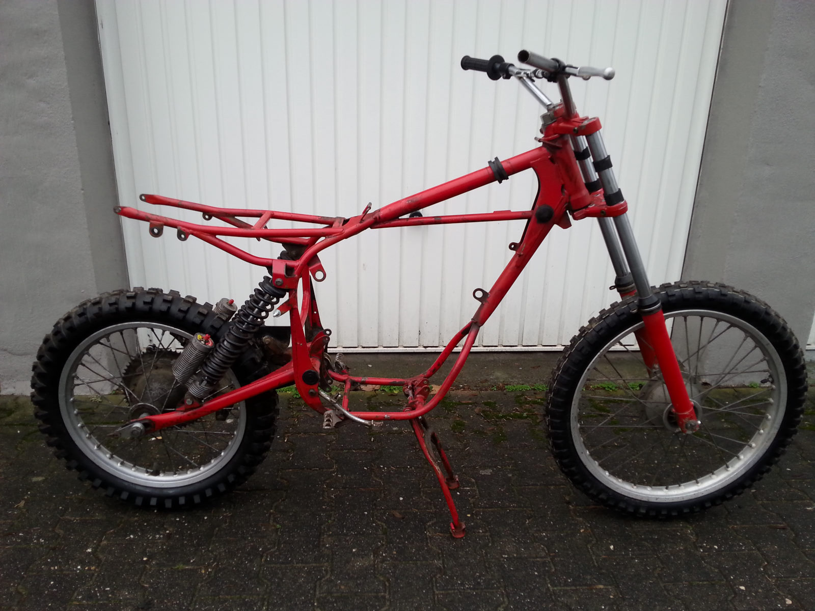

Weihnachtsurlaub! Und weiter geht's. Habe mich also daran gemacht, die Beta weiter zu zerlegen, damit alles zügig weiter verarbeitet werden kann, z.B. Strahlen und Pulvern.
Da stellt sich spontan die Frage: Welchen Farbton hatten die Betas?
Das Rolling Chassis

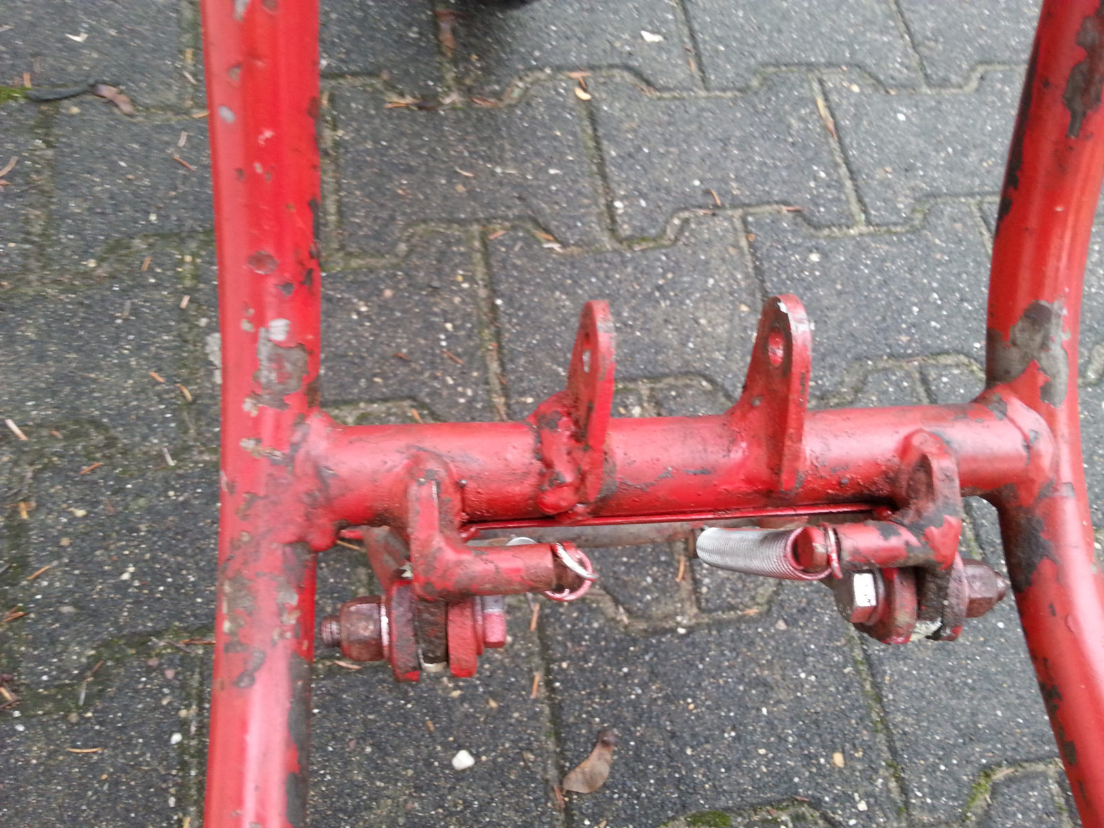

Ob da schonmal jemand an der Motorhalterung geschweißt hat?
20171222_133102.jpg [ 407.19 KiB | 11152-mal betrachtet ]

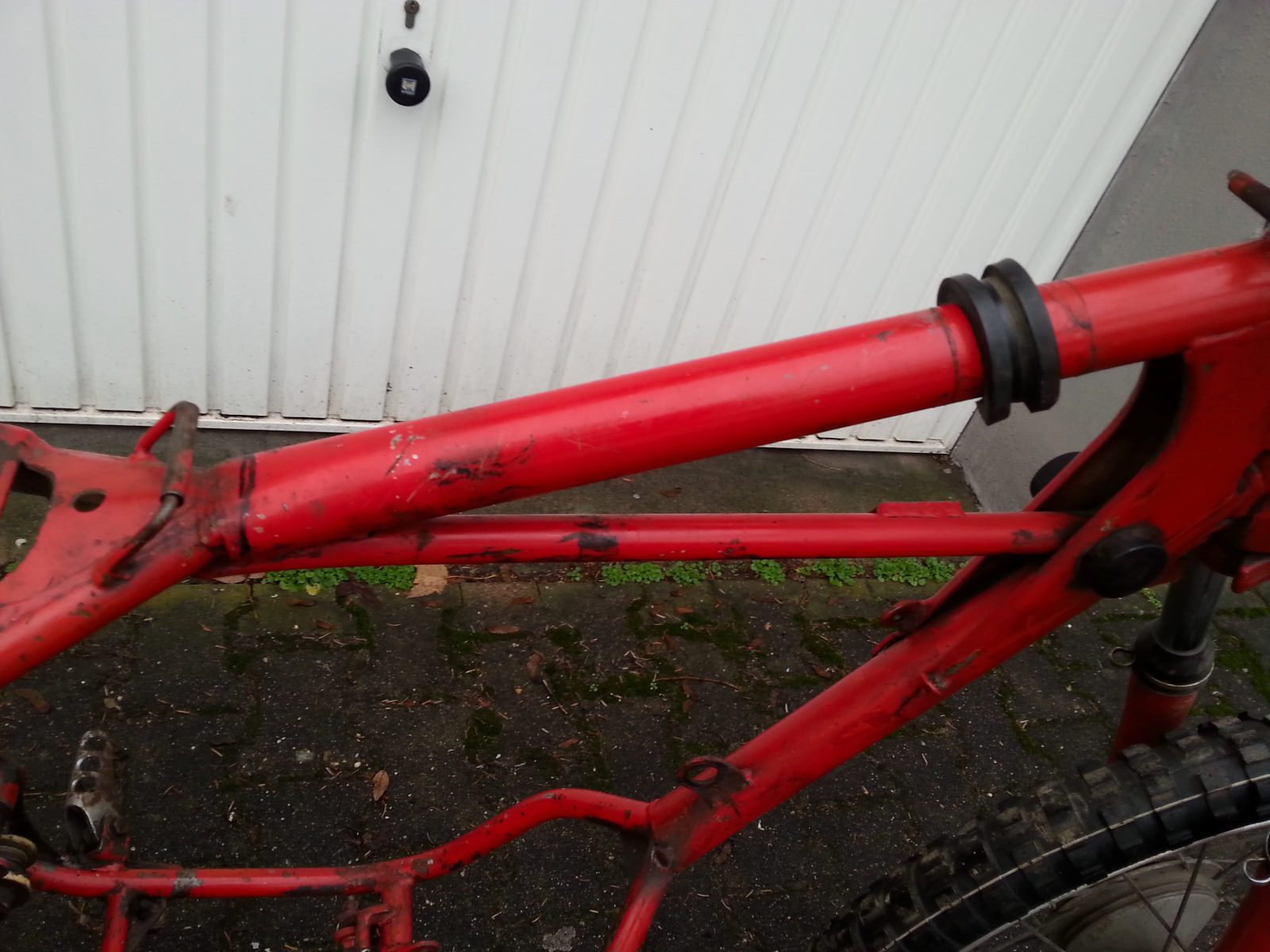

Ist das Gummiauflager für den Tank original? Das hintere fehlt. Wäre eine Aufgabe für's Gießen, oder Kalle? Aber ob das lohnt?

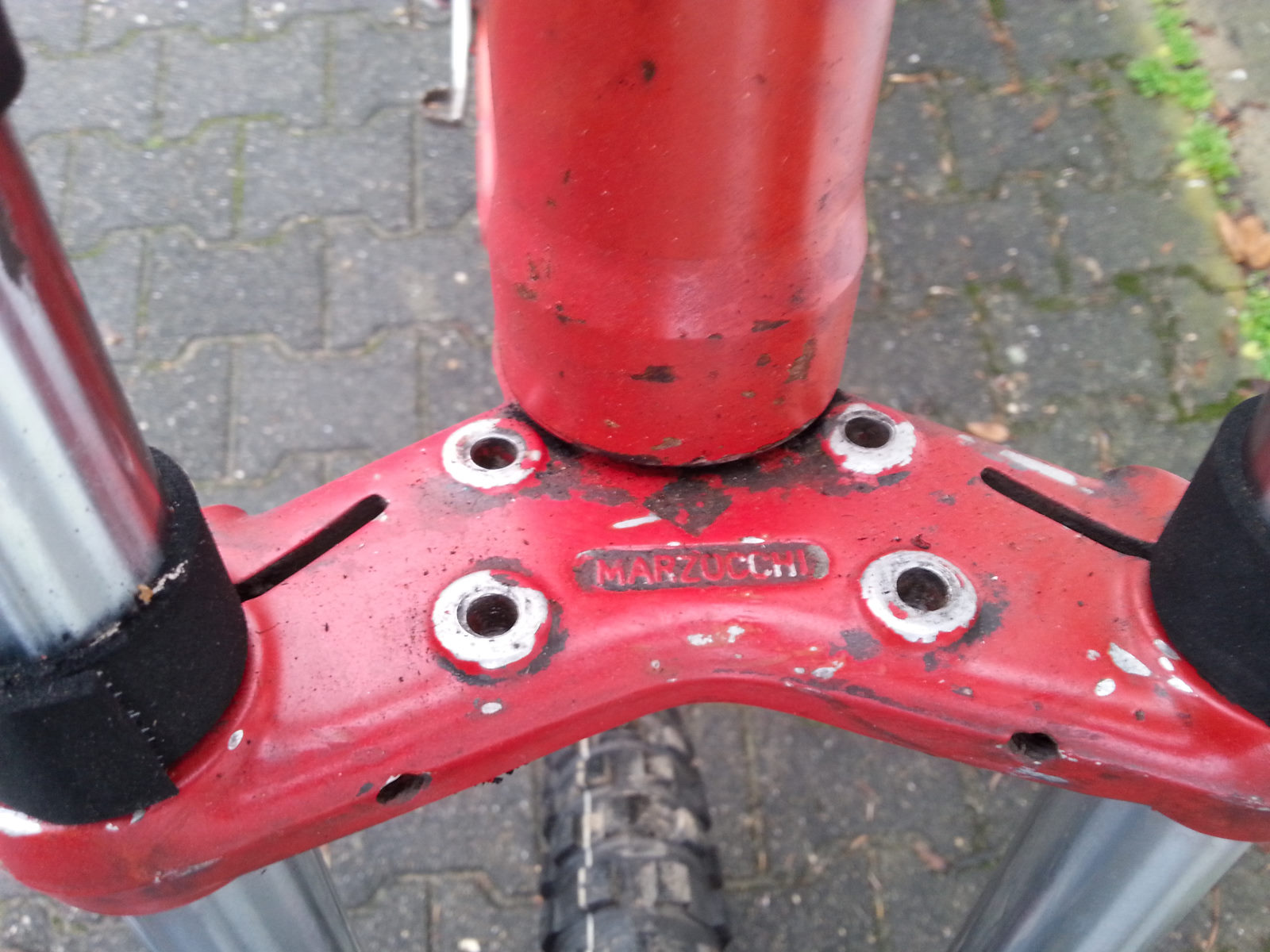

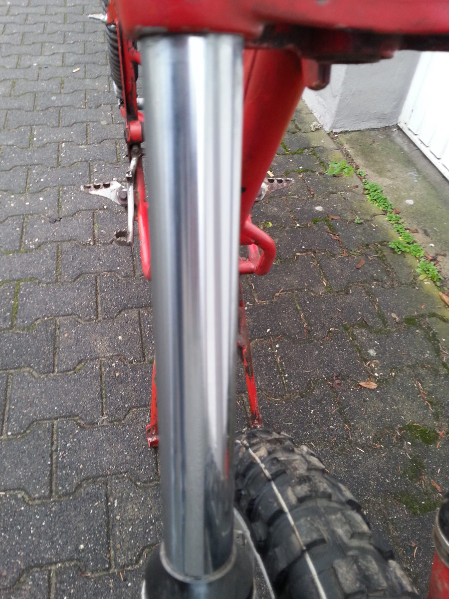

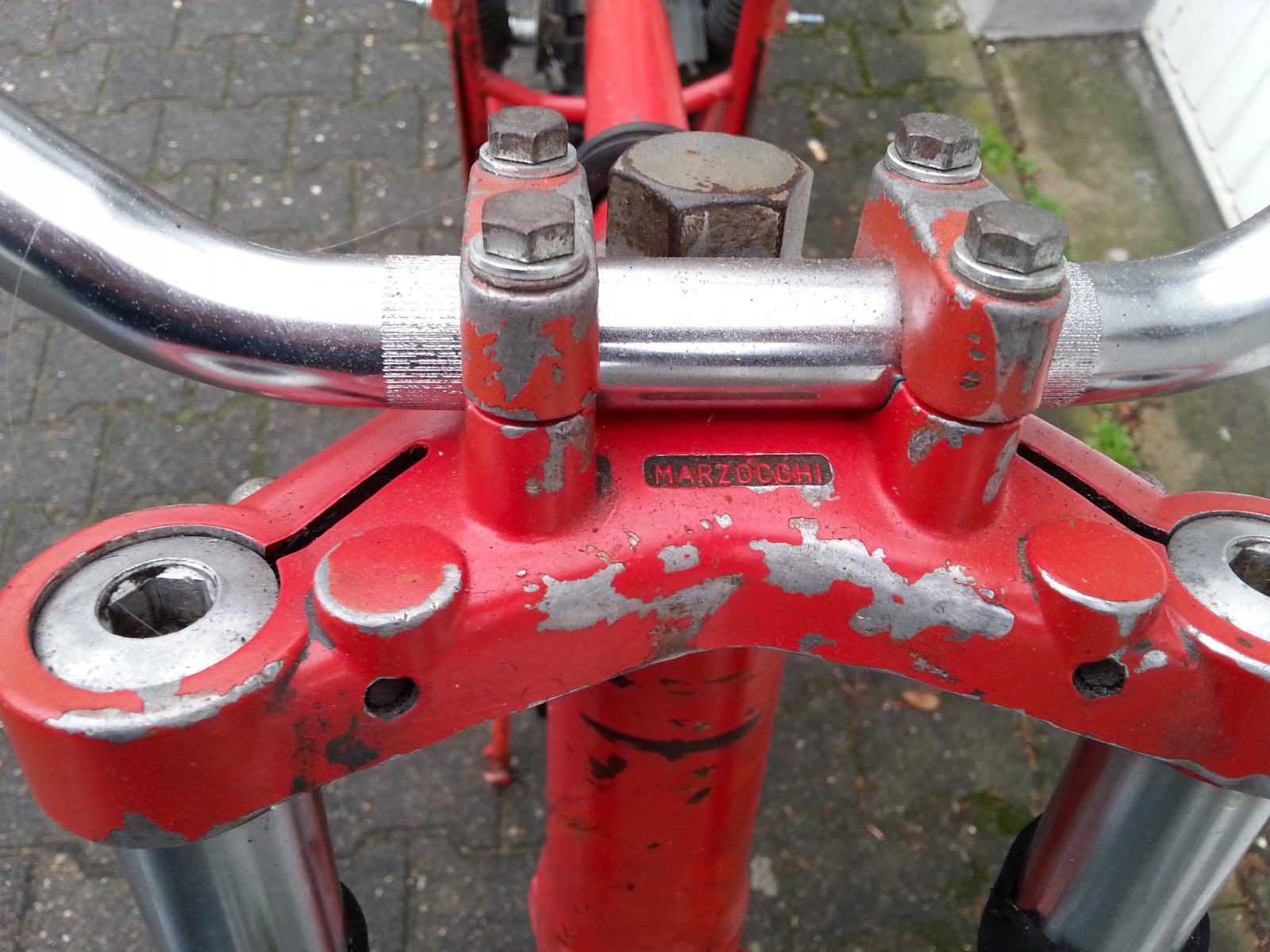

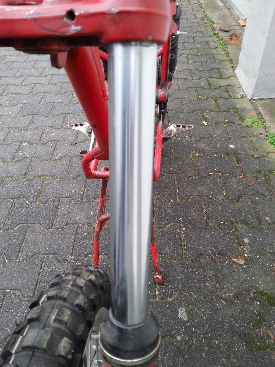

Der Chrom der Standrohre ist brauchbar.
20171222_133423.jpg [ 265.22 KiB | 11152-mal betrachtet ]
20171222_133427.jpg [ 297.71 KiB | 11152-mal betrachtet ]
20171222_133443.jpg [ 286.46 KiB | 11152-mal betrachtet ]
20171222_133447.jpg [ 340.63 KiB | 11152-mal betrachtet ]
20171222_133453.jpg [ 243.82 KiB | 11152-mal betrachtet ]

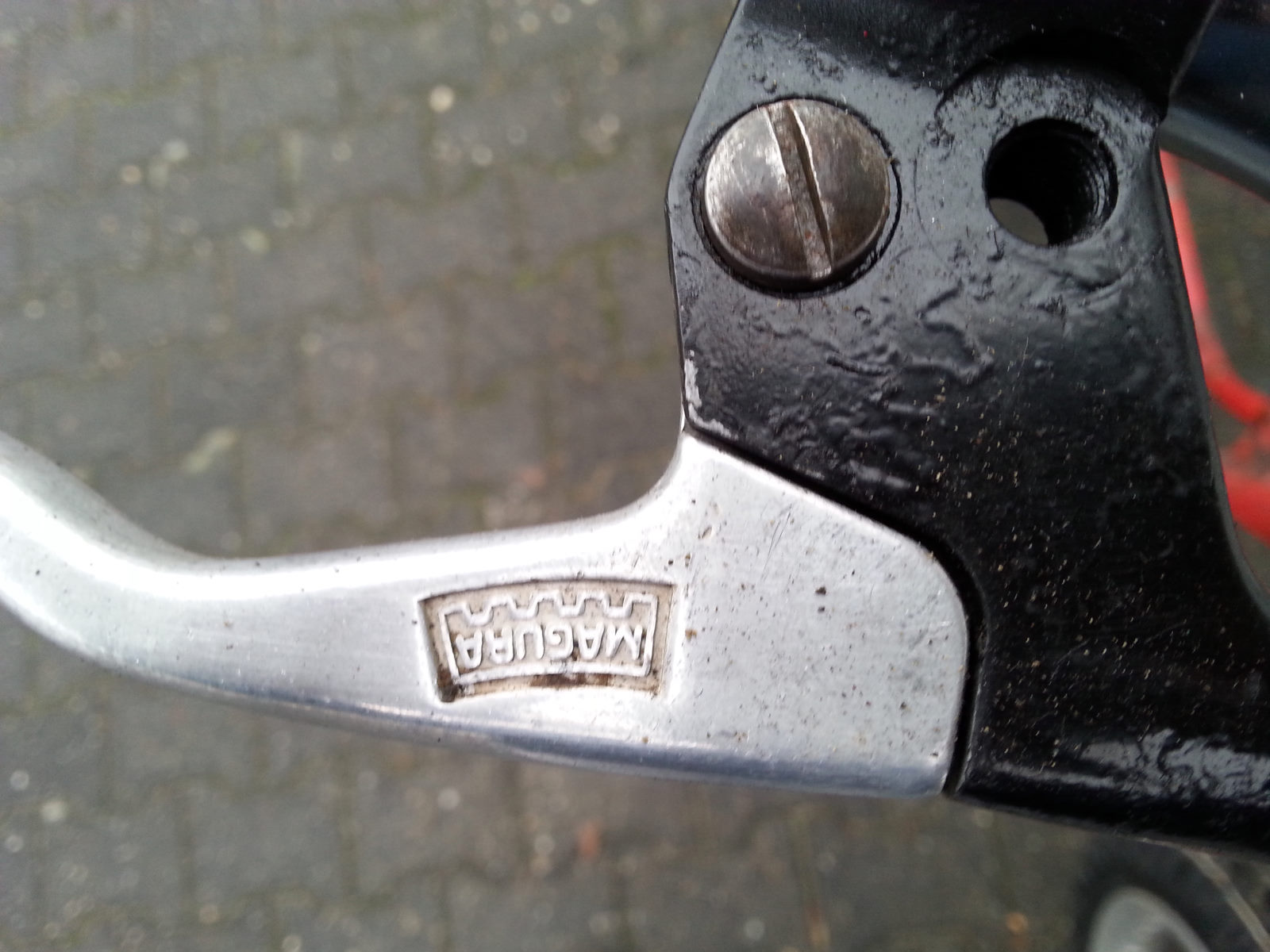

Auch erwähnenswert sind die Magura-Griffe
20171222_133518.jpg [ 232.6 KiB | 11152-mal betrachtet ]

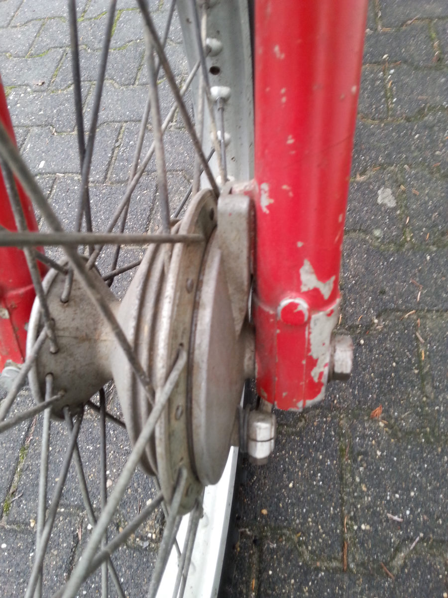

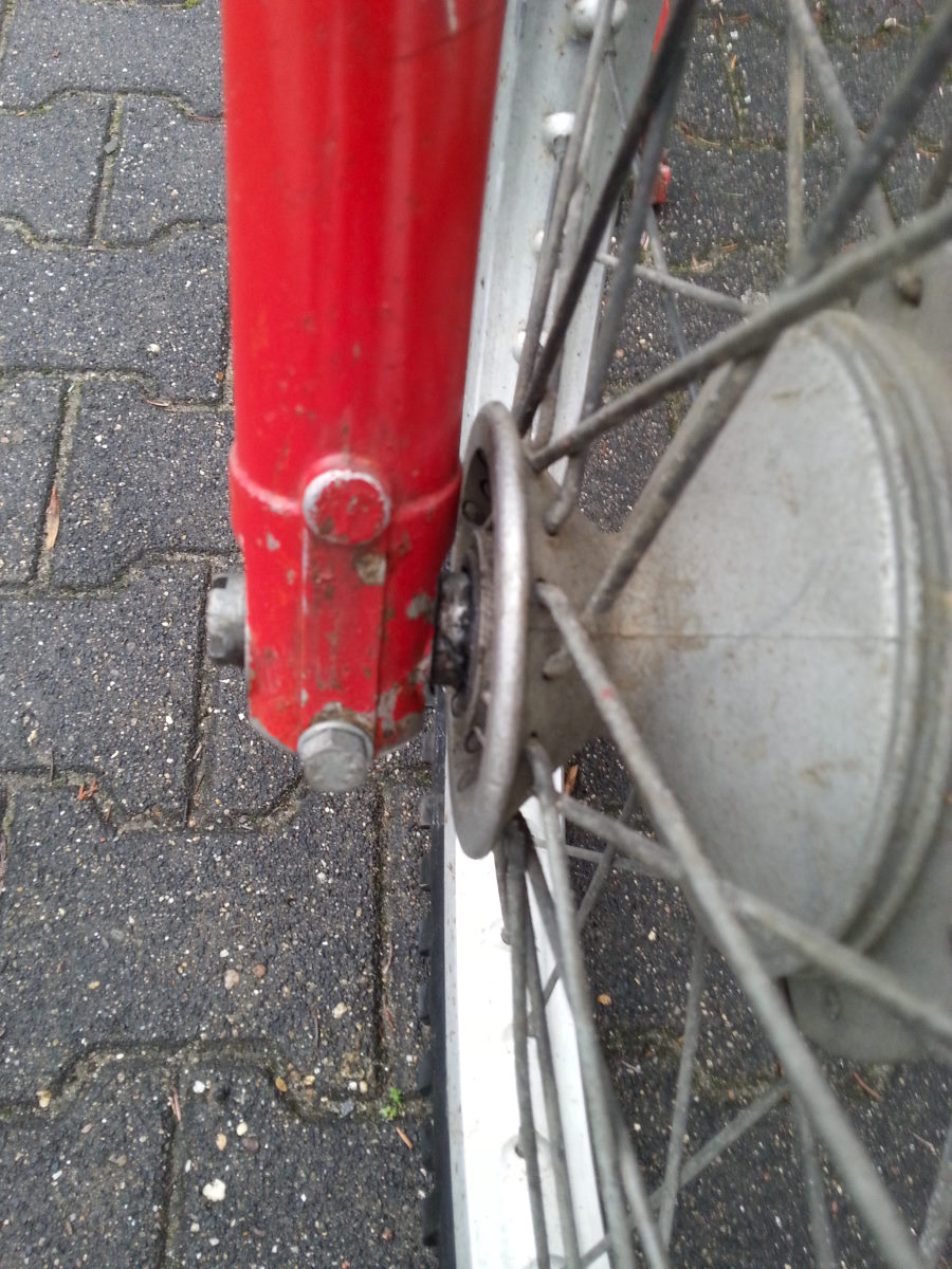

Vorderradnaben ohne Auffälligkeit. Lager hat kein Spiel und läuft gut.
20171222_133701.jpg [ 251.13 KiB | 11152-mal betrachtet ]
20171222_133705.jpg [ 250.95 KiB | 11152-mal betrachtet ]

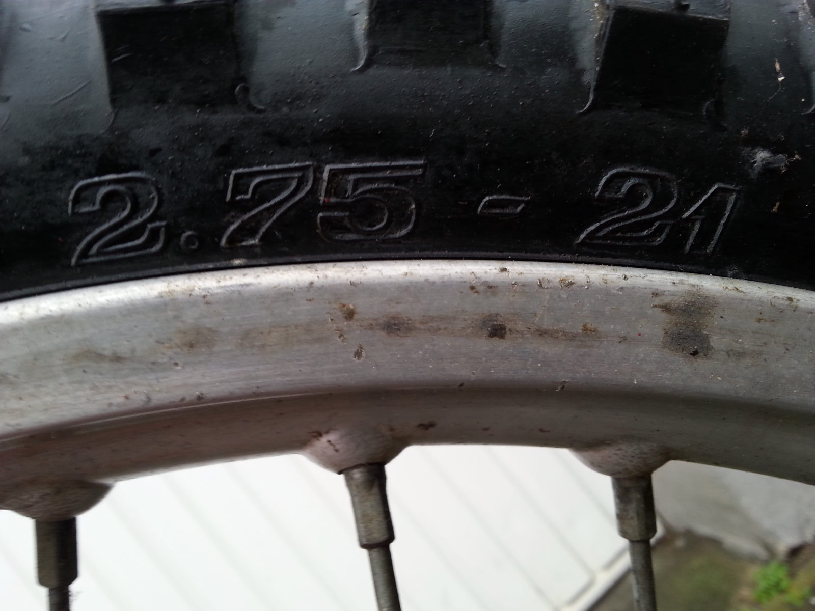

Vorne ist ein 2.75er Reifen drauf. Die Vee Rubber sind neu und haben schönes Profil, sind aber sehr schmal. Es könnte nach meinem Geschmack ein etwas größerer Reifen drauf...
20171222_133233.jpg [ 212.63 KiB | 11152-mal betrachtet ]

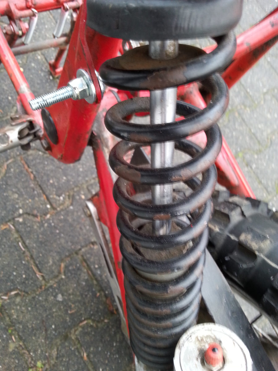

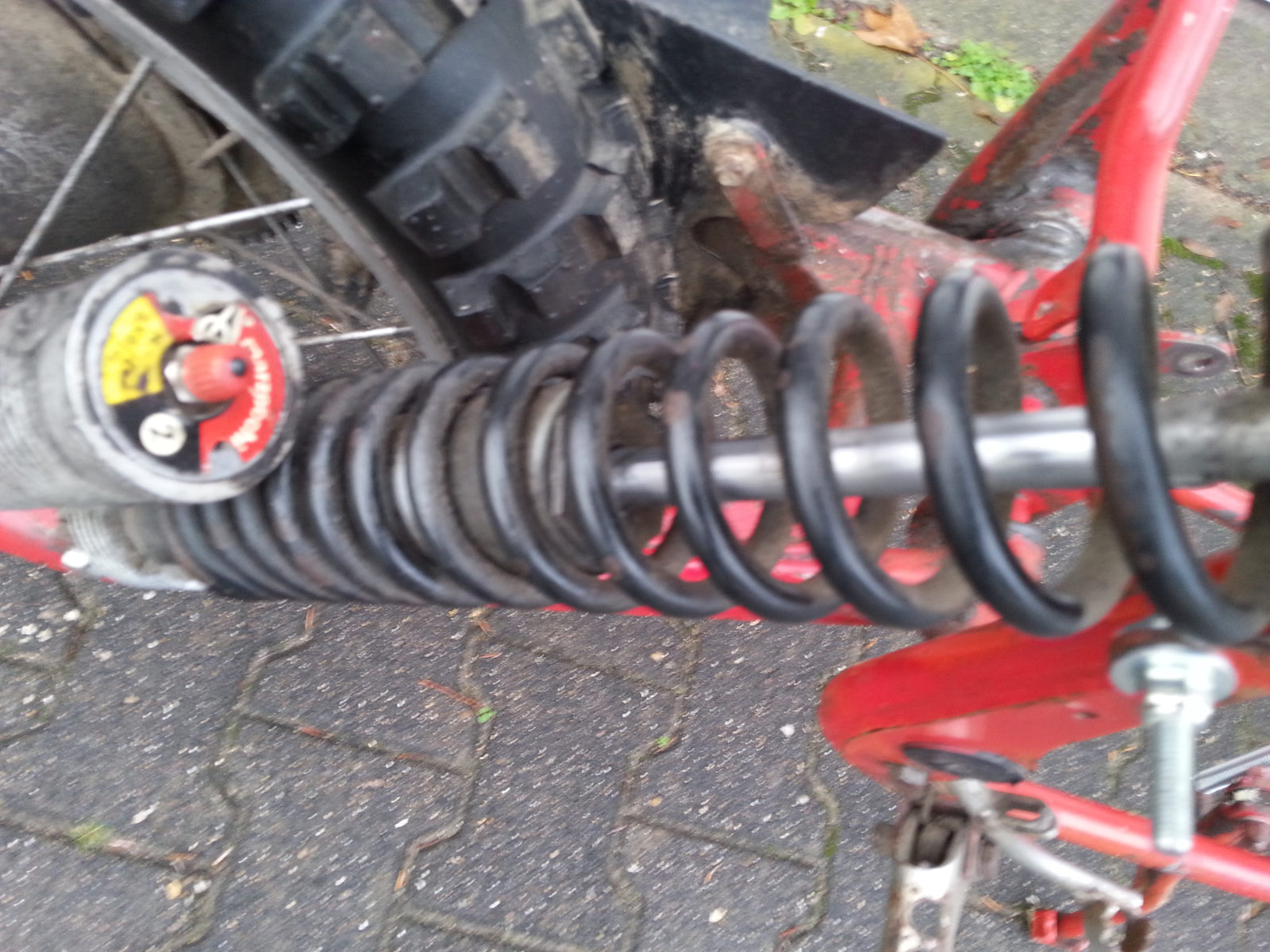

Die Federbeine sehen ordentlich aus. Kein Chromschaden. Ob Öl drin ist, wird sich später noch zeigen.
20171222_133328.jpg [ 345.1 KiB | 11152-mal betrachtet ]
20171222_133322.jpg [ 199.87 KiB | 11152-mal betrachtet ]

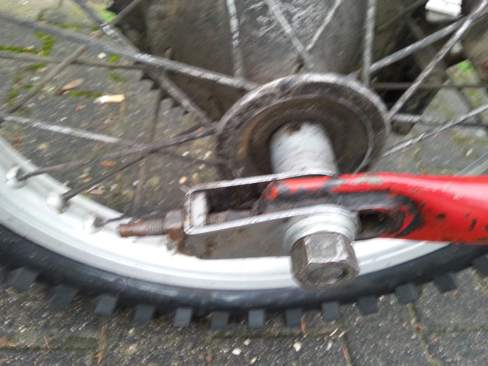

Nabe hinten ist auch unauffällig. Die Lager haben kein Spiel und laufen gut.
20171222_133640.jpg [ 284.68 KiB | 11152-mal betrachtet ]
20171222_133650.jpg [ 403.47 KiB | 11152-mal betrachtet ]

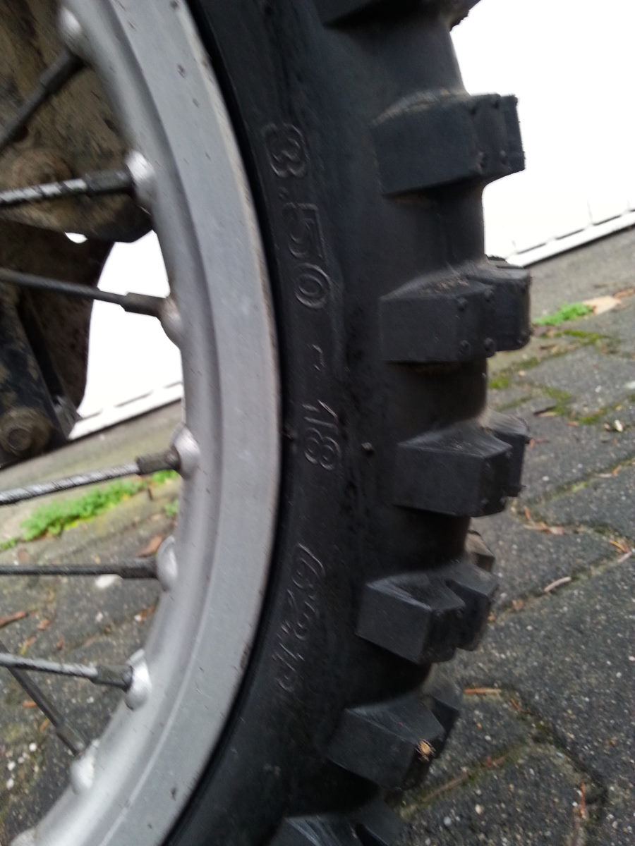

Der Reifen hinten ist ein 3.50er, ist aber nicht größer als ein 3.00
20171222_133152.jpg [ 151.2 KiB | 11151-mal betrachtet ]

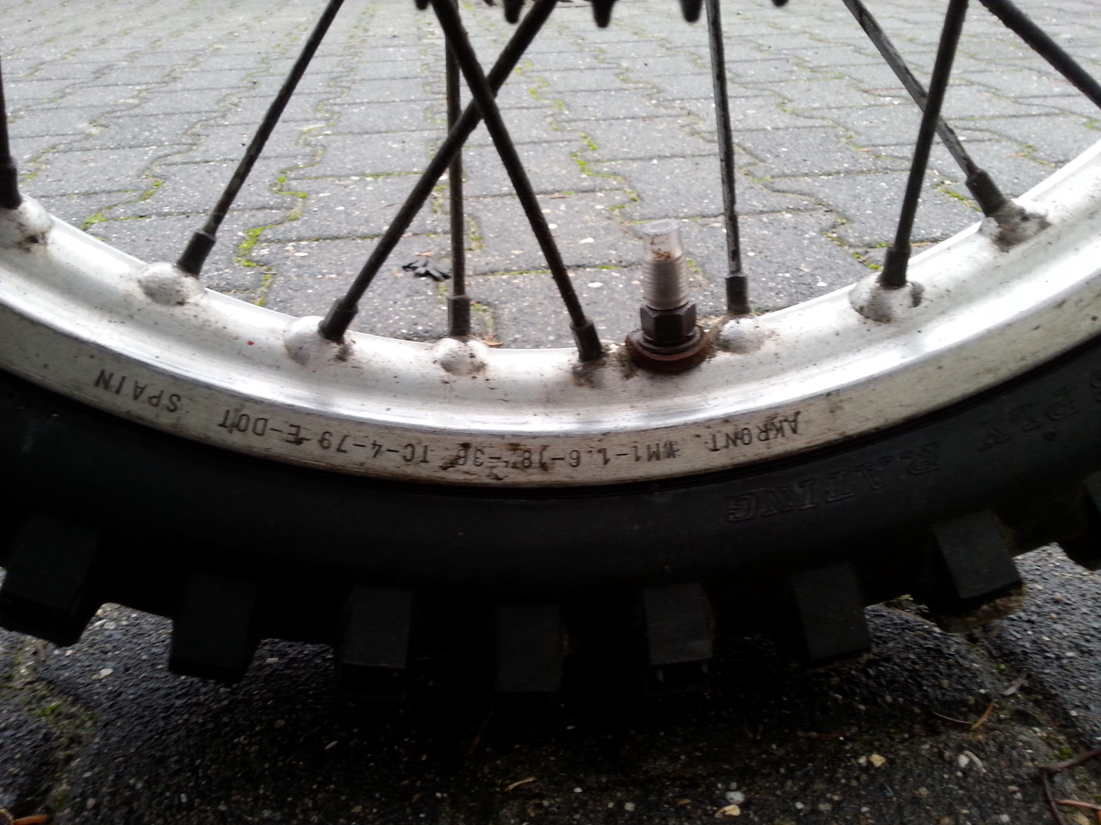

....auf 1.6 breiter oder sollte ich schreiben -mickriger- Felge.

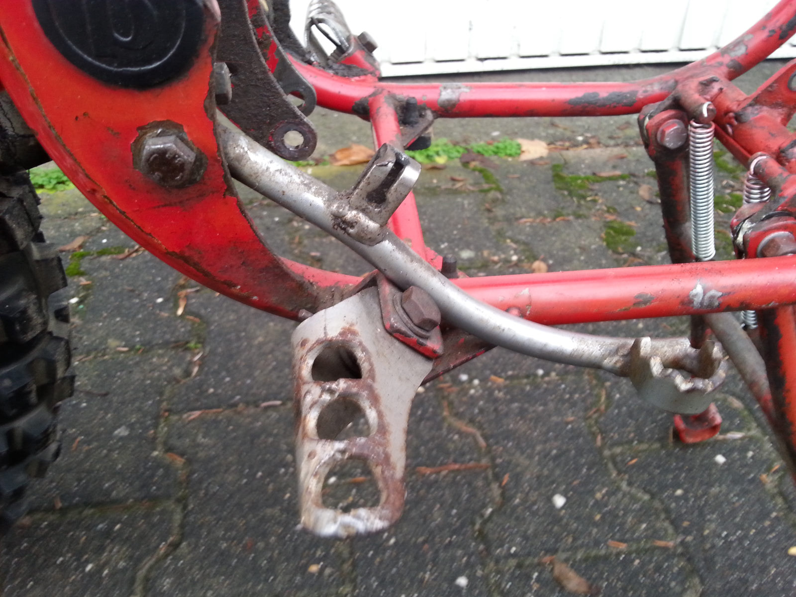

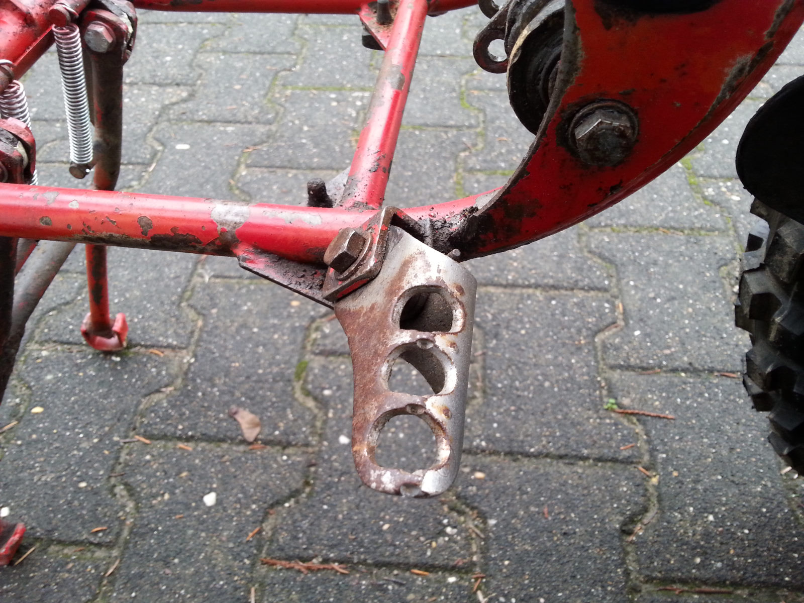

Die Fußrasten haben sogar noch ihre Federn. An welchen Kleinigkeiten man sich doch erfreuen kann...
20171222_133625.jpg [ 388.94 KiB | 11151-mal betrachtet ]
20171222_133634.jpg [ 334.56 KiB | 11151-mal betrachtet ]

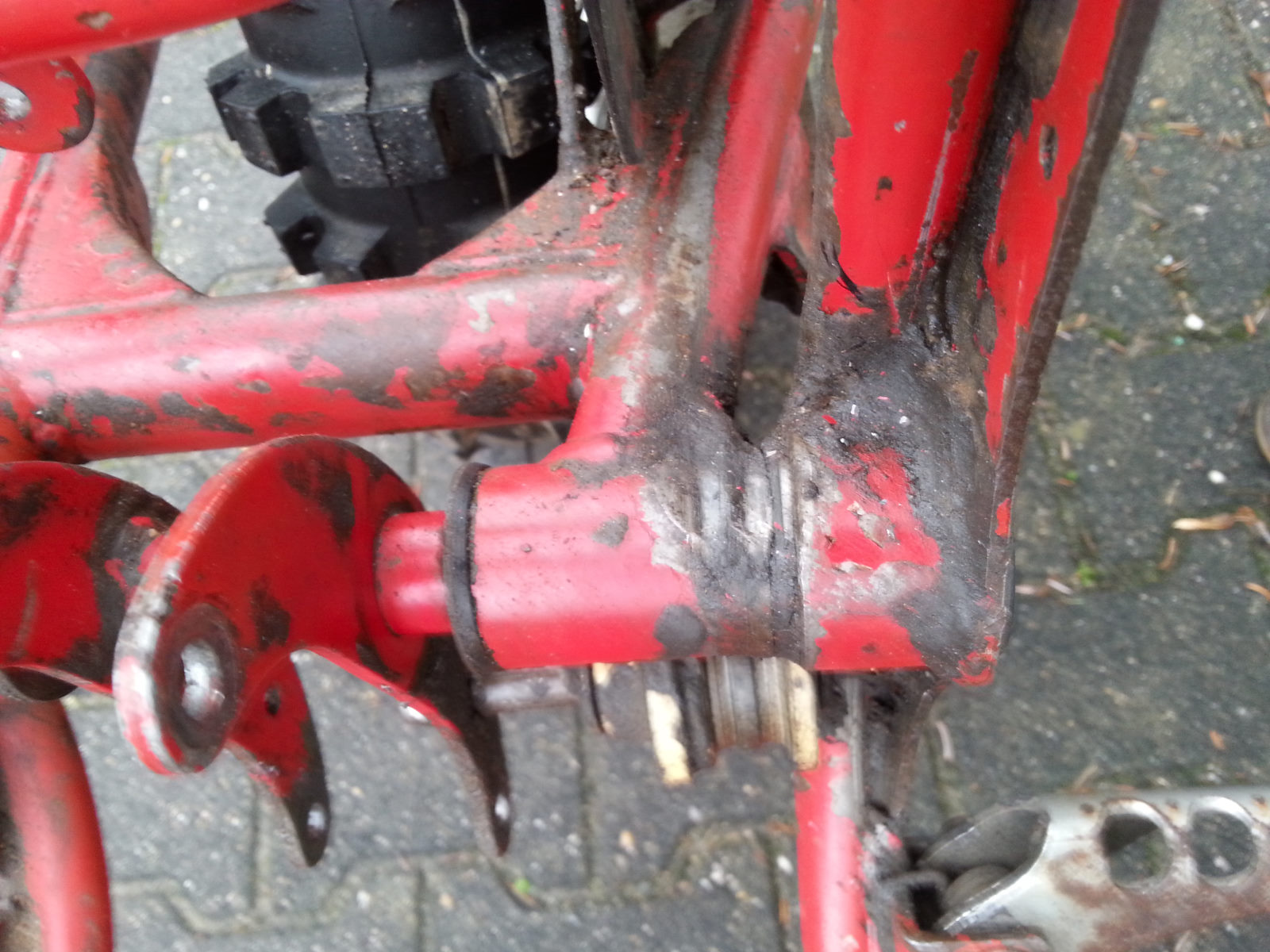

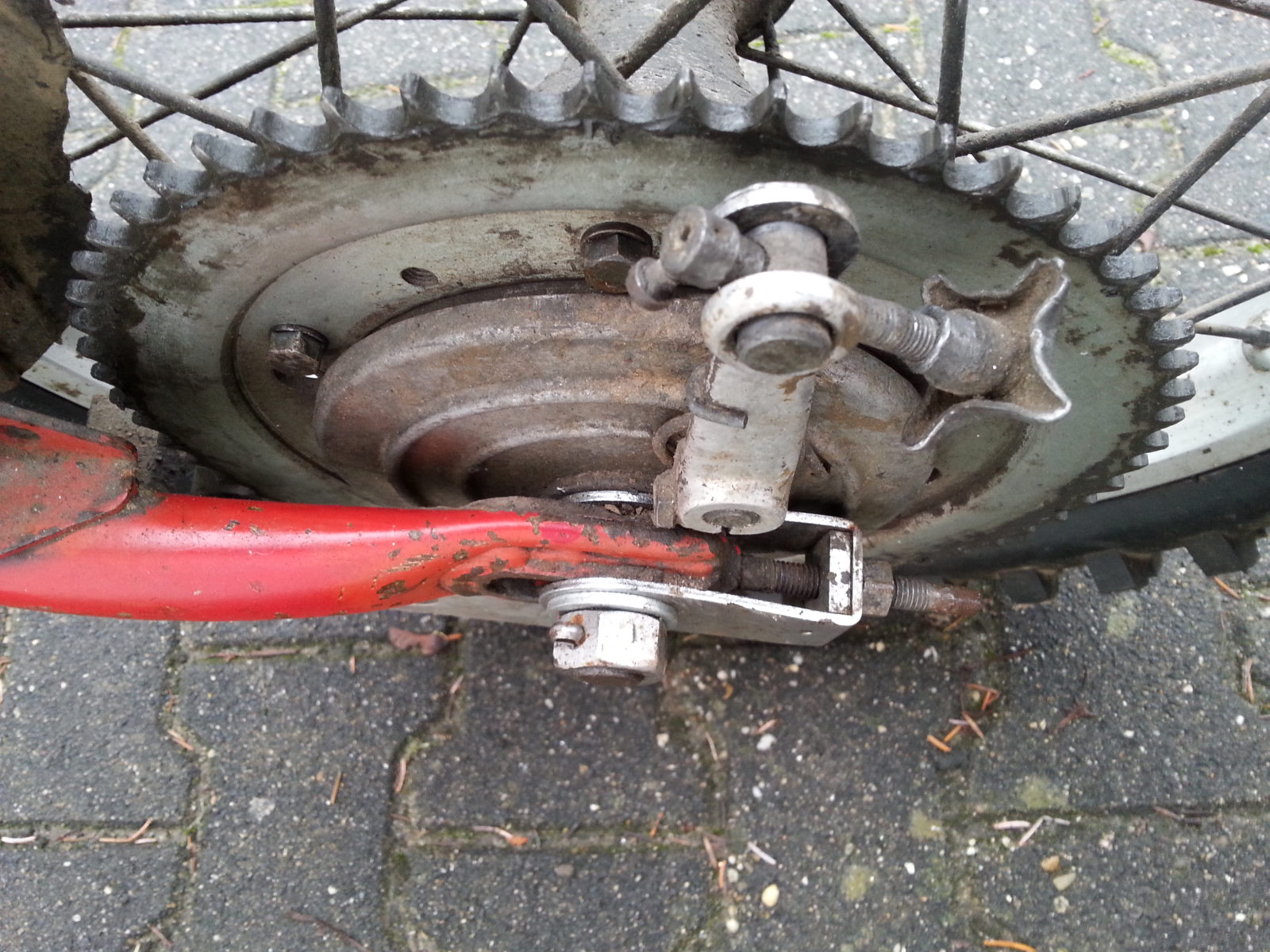

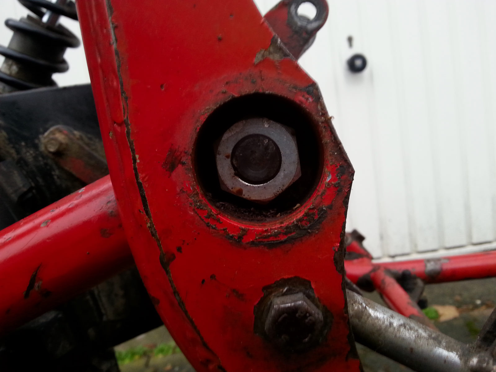

An der Schwingenachse sieht es bekanntermaßen etwas angesägt aus. warum da kein Kettenschleifer drauf ist, weiß der Henker.
20171222_133540.jpg [ 315.31 KiB | 11151-mal betrachtet ]
Die Achse sitzt natürlich fest, was sonst :evil: Schrauben raus, alles schön gefettet, aber was soll's, trotzdem fest.
20171222_134022.jpg [ 203.83 KiB | 11151-mal betrachtet ]

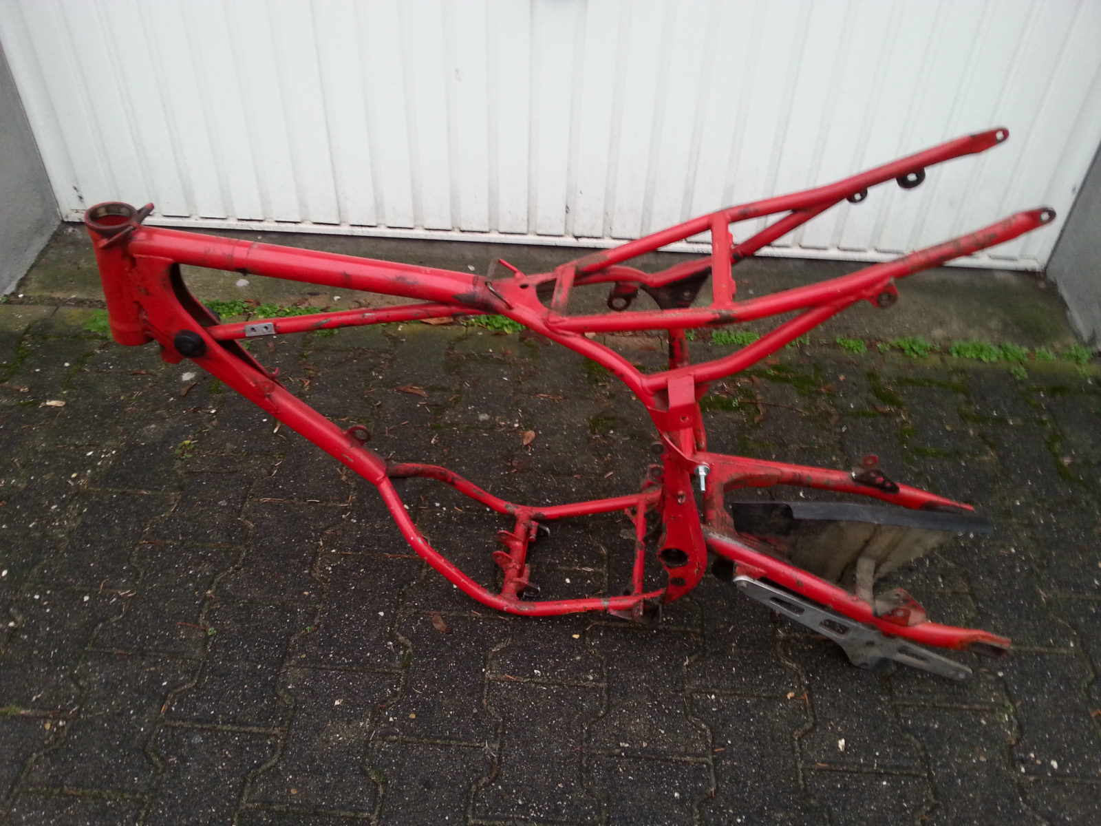

So ist also der Stand der Dinge:
20171222_144143.jpg [ 351.99 KiB | 11151-mal betrachtet ]

Ja Weihnachtszeit ist Bastelzeit :mrgreen: wie wahr!
Klar könnte man den Tankgummi nachgiessen, aber da man das Teil nie sieht, würde ich sagen nimm was passendes.
Ne ich würde die Lager raus machen und lieber 3€ Polenlager reinmachen. Ist toll wenn du auf ner Ausfahrt auf der Höll wegen so nem Scheiss Probleme bekommst.
Ansonsten ::- klasse Substanz!
Wenn ich deinen Bericht sehe bekomme ich Beta-Lust ;)

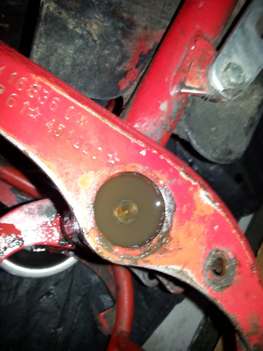

Nun habe ich den Rahmen erstmal auf die Seite gelegt und mit WD 40 die Achse geflutet. Das ist mein größtes Problem im Moment. Ich möchte die Achse zerstörungsfrei raus bekommen. Nach Möglichkeit will ich umgehen, eine neue Achse drehen zu lassen.
20171222_144910.jpg [ 204.53 KiB | 11151-mal betrachtet ]

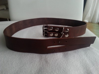

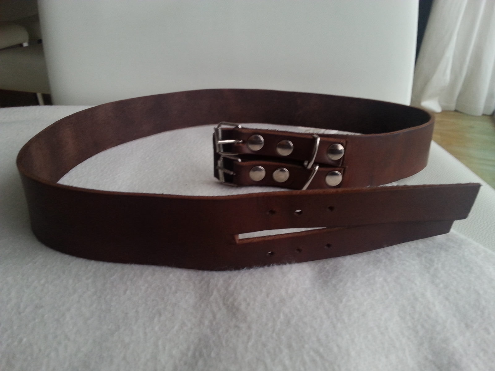

Eins habe ich noch: Der Tankriemen ist in einem außerordentlich guten Zustand. Gibt es den neu?
20171223_150036.jpg [ 187.91 KiB | 11151-mal betrachtet ]
BeitragVerfasst: 23. Dez 2017 15:34
Registriert: 21. Jun 2013 14:40
Hallo Dirk!
Achse wirst Du kaum raus bekommen, denn sie ist in Silentbuchsen gelagert. Da kannst Du keine Gegenkraft beim Schlagen oder Pressen aufbauen. Mit sehr schmaler Trennscheibe rausflexen, dann neu aufbauen mit Bronze-Buchsen oder noch aufwendiger mit Nadellager. Schau z.B. bei meinen Restaurationsberichten.
Zukünftig einmal im Jahr ausbauen und nachfetten!

Hallo Johannes,
ich hab das System erstmal mit einem Abzieher unter Spannung gebracht. Mal sehen, ob das WD40 reinkriecht. Über Weihnachten ist viel Zeit.

Ich hab mal einen neuen (Original oder Nachbau?) Tankriemen in Ebay gefunden, aber schon Jahre her.
Geh zu nem Reitstall und frag wer denen das Zaumzeug macht. Für den Menschen ist das ein Klacks mit den originalen Schnallen nen neuen zu machen.
Drück dir die Daumen was die Achse angeht, obwohl ich da wenig Hoffnung habe. Aber mess doch mal wie lang und dick die sein müsste, evtl. Hab ich ja was im Fundus :roll:
BeitragVerfasst: 23. Dez 2017 19:14
Habe mir die Achsen und Buchsen gleich doppelt machen lassen. Als Reseve. Kostet auch nicht die Welt.
