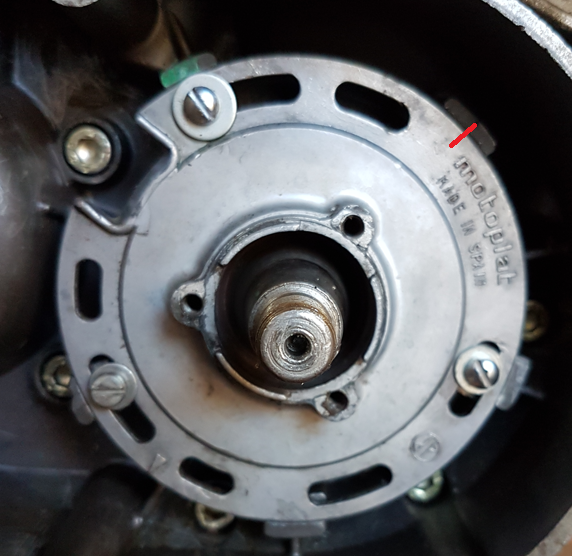

Gestern habe ich zum ausmessen der Mechanik, deshalb Rotor, Stator und Grundplatte ausgebaut. Die Position der Grundplatte hatte ich genau markiert. Der Stator sitzt hier fix auf der Grundplatte und hat keine variable Position. Anschließend habe ich wieder alles exakt so eingebaut. Elektrisch war es nie getrennt. Aber die Kiste läuft nicht mehr! :evil:
Zündfunke ist da. Aber nichts zu machen. Eigentlich kanns ja nur am ZZP liegen. Aber ich wüsste gar nicht wohin ich die Grundplatte drehen sollte, außer zu der vonb mir selbst angebrachten Markierung?

Du hast also die Motoplat wieder eingebaut, verstehe ich richtig? Den Stator kann man schon verdrehen. Der hat Langlöcher. Im Rotor und Stator gibt es ein kleines Loch. Die müssen mit einem dünnen Stift deckungsgleich gebracht werden. Dann dreht man die komplette Einheit auf die vorgeschriebenen „vor-OT“. Rotor wieder ab und Stator festschrauben, und Rotor wieder drauf.

Der Stator ist fix auf der Grundplatte. Aber die Graundplatte ist variabel. Deshalb hatte ich ihn vor dem Ausbau markiert:
aspfrm_81.png [ 478.47 KiB | 7702-mal betrachtet ]
Einbau dann wieder auf Markierung geachtet und Rest nur zusammengeschraubt.
Wenn ich jetzt die Grundplatte nur locker montiere und mit einem dünnen Stift Rotor und Stator deckungsgleich bringe, wohin sollte ich dann drehen? Mir fehlt doch jetzt die exakte Position für den Zündfunken. Oder verstehe ich etwas falsch? Auf dem Rotor habe ich jedenfalls keine Markierung dafür gefunden.
