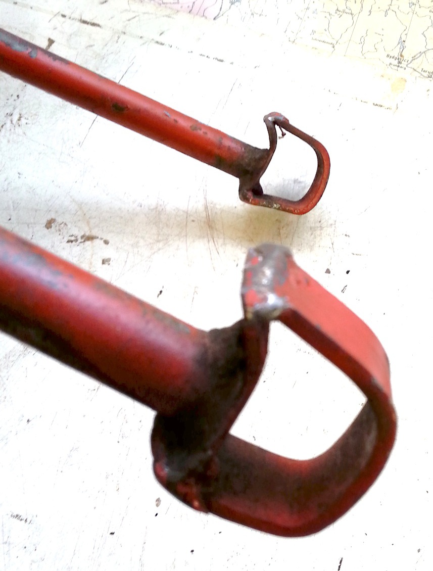

Mir ist dann noch aufgefallen, dass der Ständer verlängert wurde. Dies ist den längeren Federbeinen geschuldet, die wohl schon mal jemand vor mir angebaut hatte
BeitragVerfasst: 13. Jan 2018 20:07
Ständer
2018-01-13-19-18-20.jpg [ 193.93 KiB | 10300-mal betrachtet ]

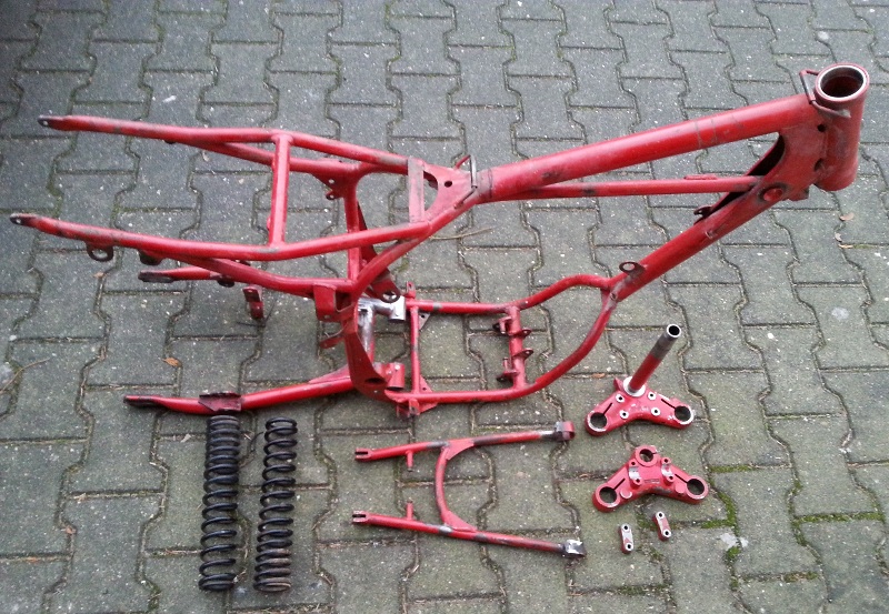

Dann habe ich heute die Teile zum Strahlen und Beschichten zusammengestellt.
2018-01-13-20-24-13.jpg [ 254.51 KiB | 10297-mal betrachtet ]

Verlängerung des Ständers ist eine sinnvolle Maßnahme. Original ist er doch sehr knapp. Vorderrad und Hinterrad berühren gleichzeitig den Boden...

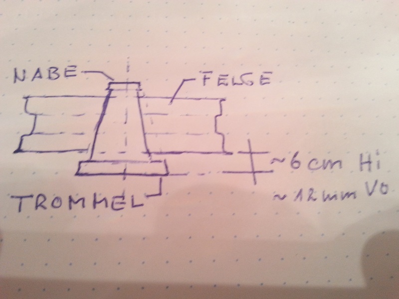

Ich stelle nun eine ergiebige Menge von Teilen zum Verzinken zusammen. Dazu bediene ich mich an zwei Projekten.
Also fix die Räder ausgespeicht. Aber zuvor noch eine Skizze angefertigt, um die Spur später zentrieren zu können.
2018-02-05-21-05-52.jpg [ 103.08 KiB | 10228-mal betrachtet ]
