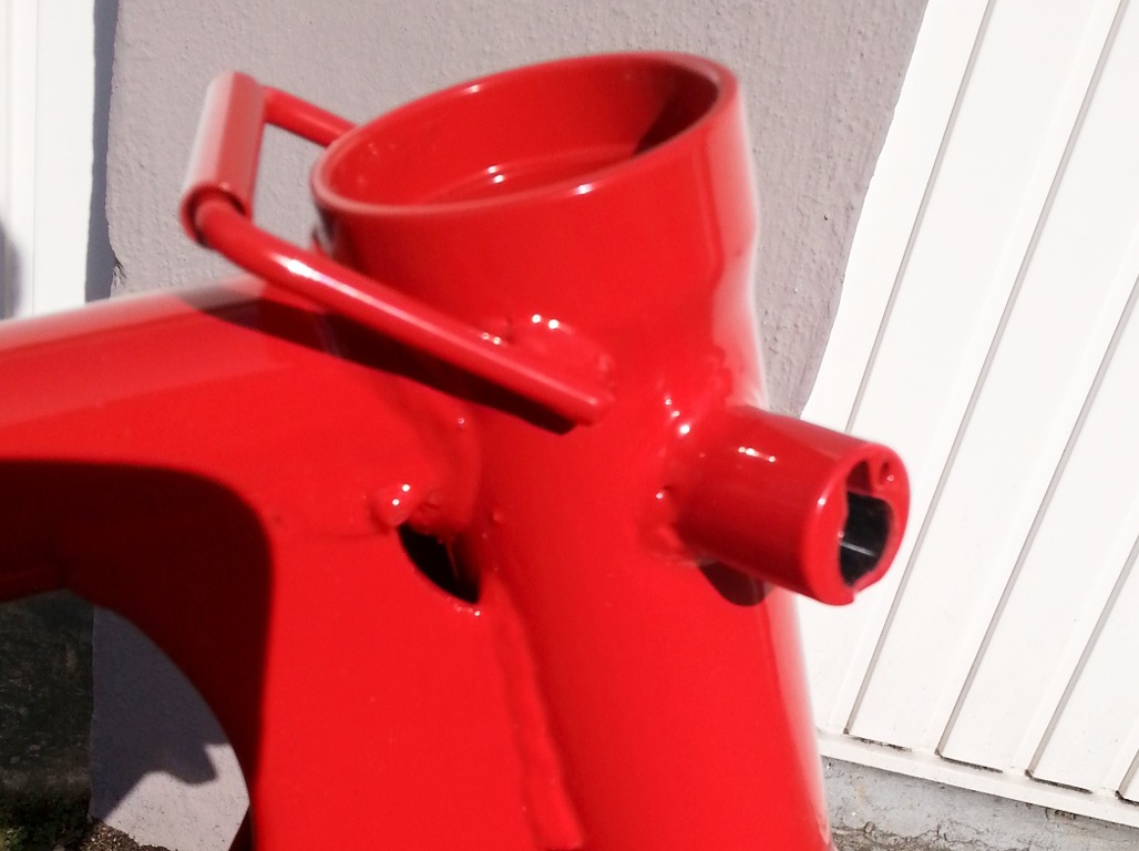

Ja, Gerd, ich freue mich auch schon drauf. Leider : mrgreen : bin ich noch im Urlaub. Aber zwei Fotos vom Lenkschloss habe ich noch:
2018-04-03-10-19-48.jpg [ 157.73 KiB | 9354-mal betrachtet ]
Hier sieht man noch mal, wie der Schlosszylinder im Innern des Steuerrohr sitzt. Wenn ich die untere Gabelbrücke einbaue und die Bohrposition für die Schlossfalle am Schaftrohr markiere, werde ich noch weitere Fotos machen.
2018-04-03-10-51-18.jpg [ 469.55 KiB | 9354-mal betrachtet ]

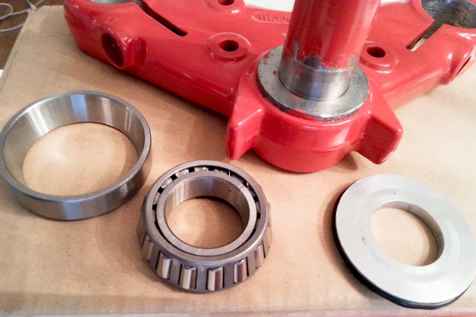

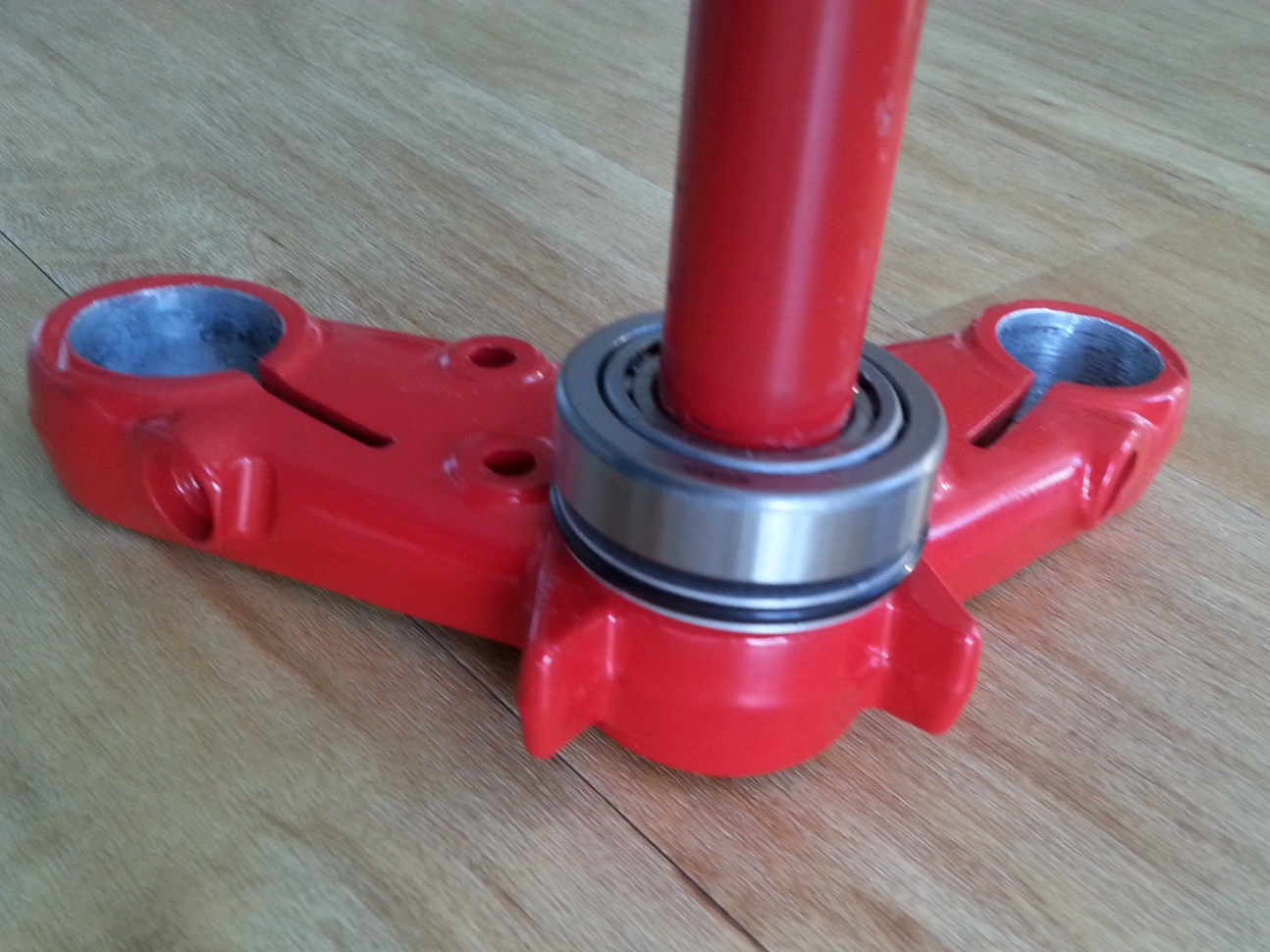

Und wieder ein bisschen weitergemacht und das untere Steuerkopflager auf das Schaftrohr montiert. Die Beta hat dort sogar eine Schmutzdichtung: Ein Aluring mit einer umlaufenden Nut, in dem ein O-Ring sitzt. Darüber kommt das großzügig dimensionierte Kegelrollenlager 639174.
2018-04-16-17-46-09.jpg [ 478.43 KiB | 9253-mal betrachtet ]
2018-04-11-19-17-15.jpg [ 326.21 KiB | 9253-mal betrachtet ]
Ein Tipp zum Entfernen des sehr fragilen Alurings: Bloß nicht versuchen, mit Hammer und Schraubenzieher abzutreiben. Die Kante an der Nut bricht sofort. Vielmehr das Schaftrohr mit der Brücke nach oben in der Hand halten und von unten bei aufgedrehter Steuerkopfmutter mit dem Hammer gegen die Mutter schlagen. Der Aluring wandert dann von ganz allein aus seinem Sitz.
