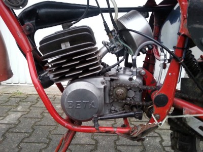

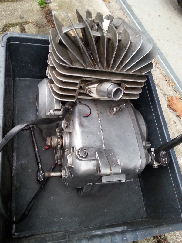

Der Motor läuft, hat aber ein Geräusch aus dem Bereich Kurbelwelle / Pleuel. Deshalb starte ich meinen Bericht auch mit dem Motor. Der ist zum Teil schon zerlegt.
2017-11-23-12-58-19.jpg [ 211.46 KiB | 17952-mal betrachtet ]

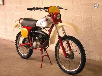

Mein Favorit ist das 78er Modell für mich das schönste Modell.
Dateikommentar: Beta 78er
Beta 78.jpg [ 41.64 KiB | 17949-mal betrachtet ]
Habe von beiden Modellen mal vor Jahren jeweils ein Paar Seitendeckel bekommen können. Sind mehr als selten. Aber ich meine der Oldcross hatte 78er als GFK in Novegro dabei gehabt.

es soll das untere Modell werden, obwohl es vom Rahmenheck eher das obere Modell ist.
Die passenden Seitendeckel hatte ich auf Johannes Hinweis (der sich just in dem Moment hinter mir befand, als ich das Moped vom Platz zum Auto schob) beim Oldcross-Stand noch schnell besorgt.

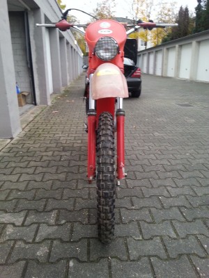

Zunächst eine Bestandsaufnahme. Die Reifen sind neu, von Veerubber und haben ein schönes Crossprofil.
2017-11-23-15-24-35.jpg [ 158.46 KiB | 17922-mal betrachtet ]
Vorne ist ein 2,75er drauf. Der ist aber trotzdem sehr schmal.
2017-11-23-15-20-52.jpg [ 211.49 KiB | 17921-mal betrachtet ]

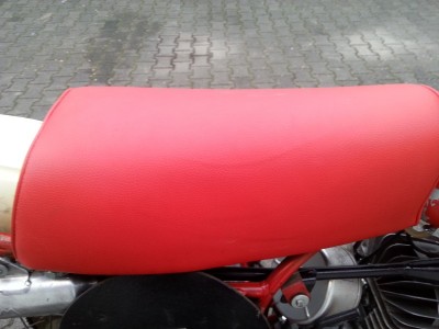

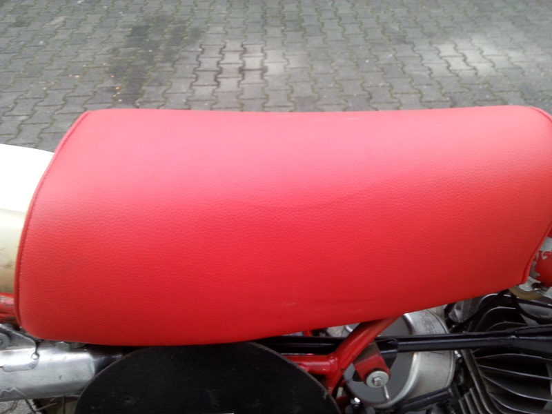

Der Sattel ist neu bezogen.....
leider in der falschen Farbe. Muss also geändert werden.
2017-11-23-15-16-53.jpg [ 122.86 KiB | 17921-mal betrachtet ]

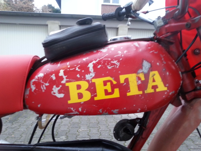

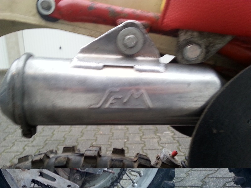

Ich hörte, SEM Endschalldämpfer sind sehr beliebt.
2017-11-23-15-15-16.jpg [ 132.32 KiB | 17921-mal betrachtet ]

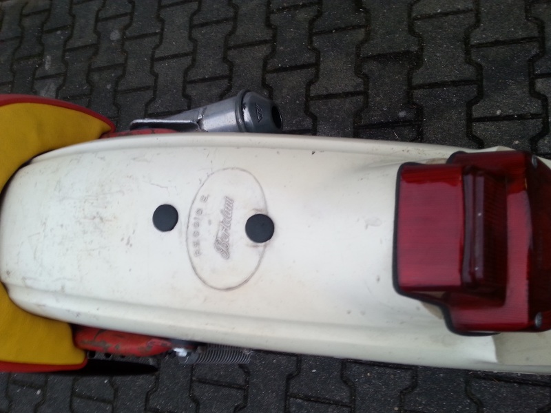

Der Koti ist eigentlich ganz schön. Ob er dranbleibt, entscheidet sich am Ende.
2017-11-23-15-13-26.jpg [ 134.06 KiB | 17921-mal betrachtet ]

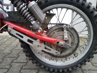

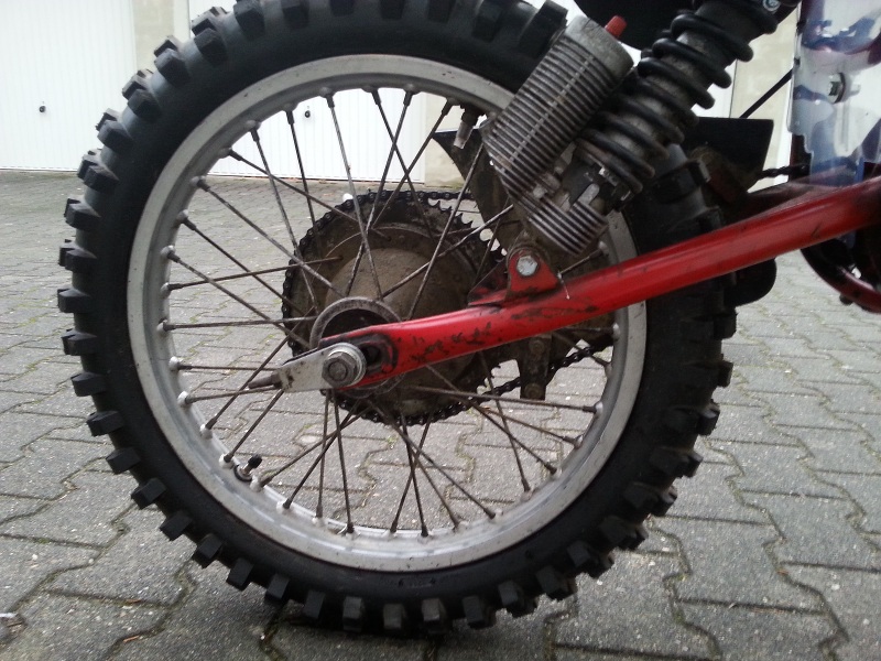

Das Hinterrad sieht bei der Beta ziemlich professionell aus. Die Nabe ist so schön breit. Die Federbeine sind 37 cm lang.
Der Crossreifen passt unheimlich gut, obwohl nur ein 3.00-18.

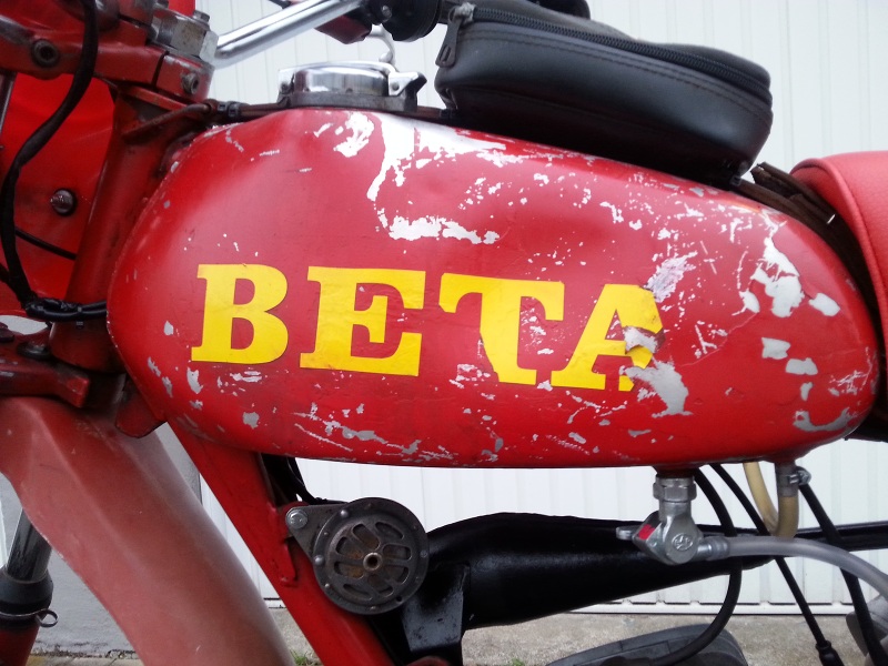

Tank rechts. Oben eine leichte Beule. Der Tank hängt ein wenig durch, weil die Gummis fehlen.
2017-11-23-15-04-47.jpg [ 163.81 KiB | 17910-mal betrachtet ]
Tank links, dicke Beule. Zum Glück ohne Kanten.

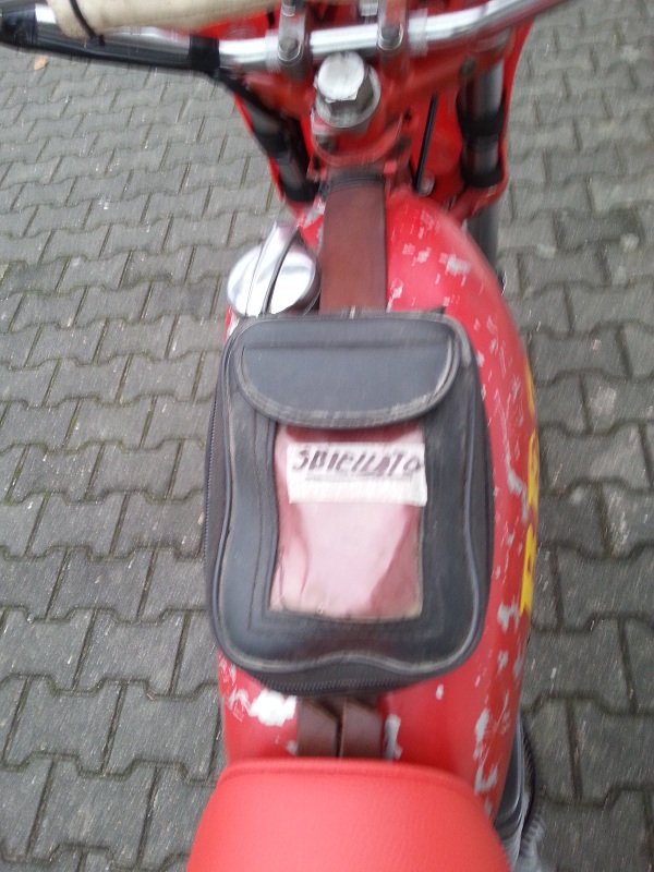

Tanktasche gratis
2017-11-23-15-18-05.jpg [ 183.36 KiB | 17910-mal betrachtet ]

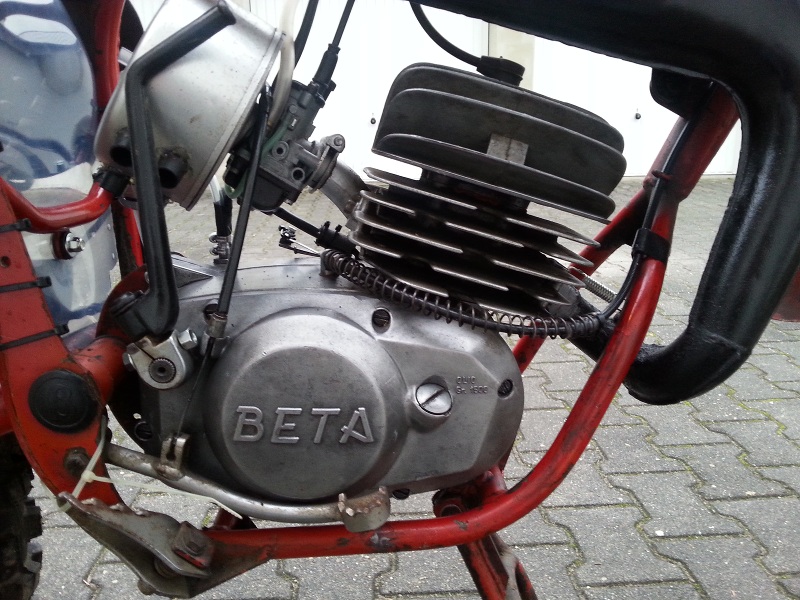

Beta-Motoren sind schon irgendwie sexy
2017-11-23-15-14-23.jpg [ 218.9 KiB | 17910-mal betrachtet ]
2017-11-23-15-07-26.jpg [ 211.29 KiB | 17910-mal betrachtet ]

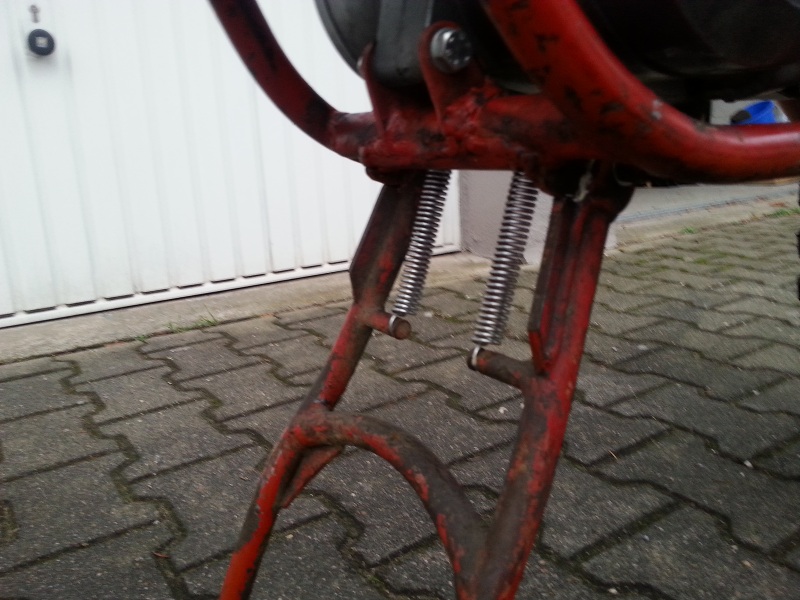

Von alleine steht sie auch, und dazu noch sehr stabil. Die Federn sind neu.
2017-11-23-14-55-18.jpg [ 160.14 KiB | 17910-mal betrachtet ]

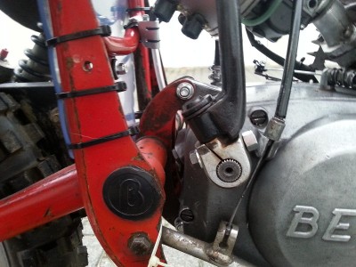

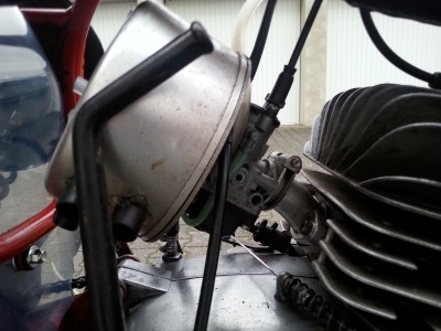

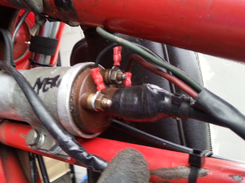

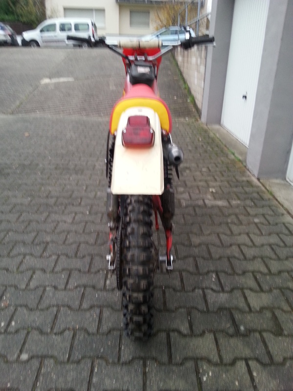

Der ASS ist schräg. da muss ich also noch einen geraden suchen und finden. Der Kicker schlägt an den Lufi.
2017-11-23-15-05-41.jpg [ 152.47 KiB | 17909-mal betrachtet ]
2017-11-23-14-57-32.jpg [ 138.72 KiB | 17909-mal betrachtet ]

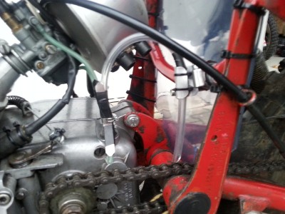

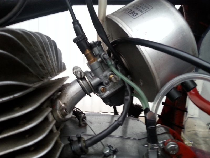

Schön gebastelt. Was die Leute sich für eine Mühe machen....
2017-11-23-15-00-33.jpg [ 170.06 KiB | 17909-mal betrachtet ]
2017-11-23-15-01-33.jpg [ 193.3 KiB | 17909-mal betrachtet ]

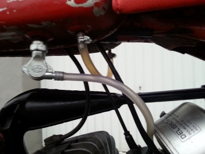

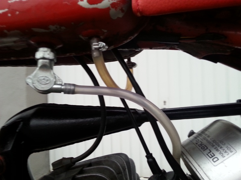

Bis zum letzten Tropfen. Der Tank mit dem Ausgleichsschlauch.
2017-11-23-14-54-37.jpg [ 114.22 KiB | 17909-mal betrachtet ]

Geniale Konstruktion mit den beiden Schläuchen auf die Kette :lol:
Der hintere ölt mit Nebel aus dem Kurbelgehäuse und der überlaufende Sprit aus dem Vergaser wäscht es wieder ab. :D
Hat deine Beta auch die schmale 1,60er Hinterradfelge? Die ist im Gegensatz zu den 1,85er der Aspes iregendwie sehr schmal.

ich habe noch nicht auf den Felgenring geschaut, aber sieht sehr nach einer 1,6er aus mal schauen, ob ich das nicht auch noch ändere. Obwohl das Rad mit dem Reifen ganz gut dasteht.
