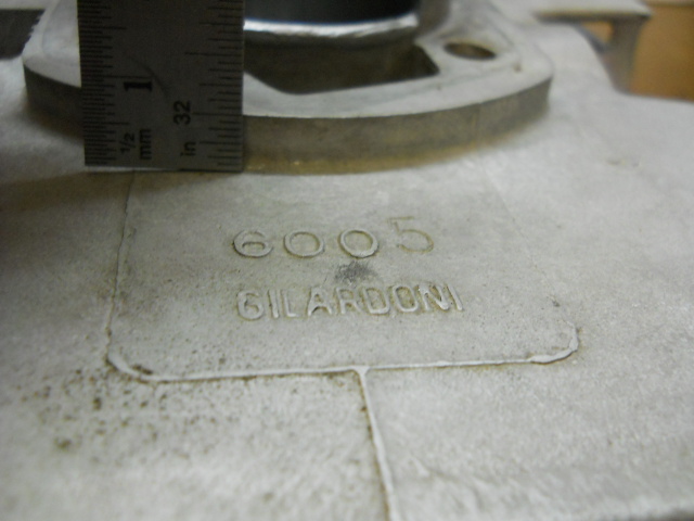

Wie mal sehen kann hat Polini für jeden Motor und Hub nen speziellen Zylinder. Aber man hat es sich bei Polini aus Fertigungsgründen leicht gemacht nach dem Baukastensystem.
Alle Zylinder sind als Rohling erst mal gleich, alle haben von der Zylinderkopfseite aus gemessen erst mal die identischen Steuerzeiten. Jetzt werden je nach Modell die entsprechenden Stehbolzenabstände eingebracht und dann wird der Zylinderfuß dem entsprechenden Hub angepasst. Auch wird der Zylinderfuß noch im Durchmesser nach dem jeweiligen Gehäuse abgedreht.

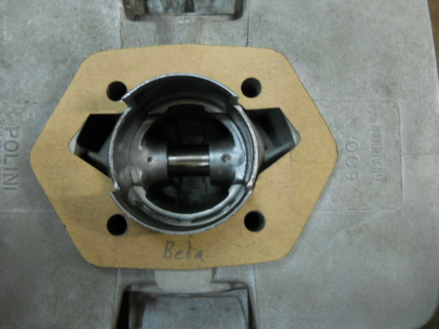

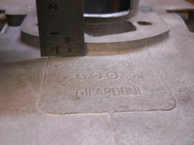

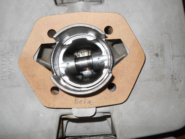

Das sieht man jetzt hier anhand einmal Polini 6003 für Beta 44er Hub und einmal Polini 6005 für Polini 42er Hub genau. Der Beta 6003 ist am Fuß genau die 2mm Hub kürzer. Ja kürzer, denn sonst käme der Kolbenboden beim längeren 44er Hub unter die untere Auslasskante und das wäre ungünstig. Ja dadurch haben die unterschiedlichen Polini Zylinder je nach Hub wohl auch unterschiedliche Verdichtungen. Ob man das jedoch merkt?
Auch kann man sehen, das die Stehbolzenabstände identisch sind. Die Durchmesser der Zylinderfüße sind aber unterschiedlich, Beta 6003 = 51,75mm und Minarelli 6005 = 53,80.

Beta.JPG [ 160.72 KiB | 16403-mal betrachtet ]
Minarelli .JPG [ 155.39 KiB | 16403-mal betrachtet ]

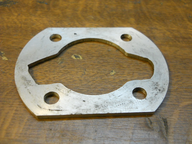

Wenn man jetzt diese Polini Logik kennt, ergeben sich noch viele Möglichkeiten. Selbst wenn der Zylinderfuß schon zu weit abgedreht wäre kann man eine entsprechende Zwischenplatte unterlegen. Sowas kann man mit ner Zylinderfußdichtung als Muster bei jedem Laserschneide Laden machen lassen in der benötigten Dicke. Die nachfolgend gezeigte Muster Zwischenplatte hat sogar mal jemand per Hand gefeilt, geht auch.
DSCN1514.JPG [ 166.07 KiB | 16403-mal betrachtet ]

Ne nix gleicher Hersteller, ist so wie Kreidler und Mahle.
Die Kreidler Zylinder wurden bei Mahle gemacht und eben diese Polini Zylinder bei Gilardoni.
Freut mich aber, dir gleich zwei Zylinder zeigen zu können wo beide Namen drauf stehen :mrgreen:
