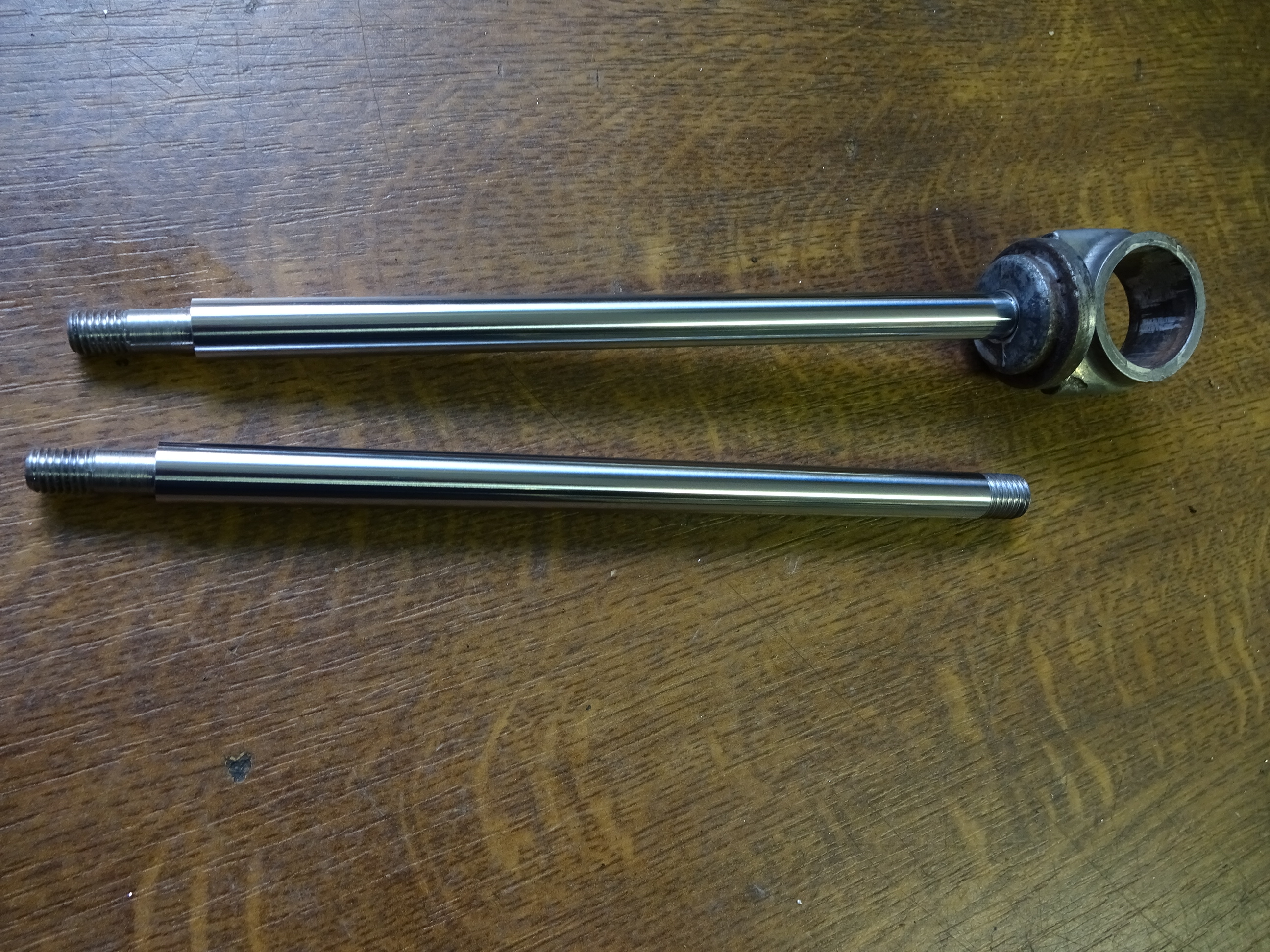

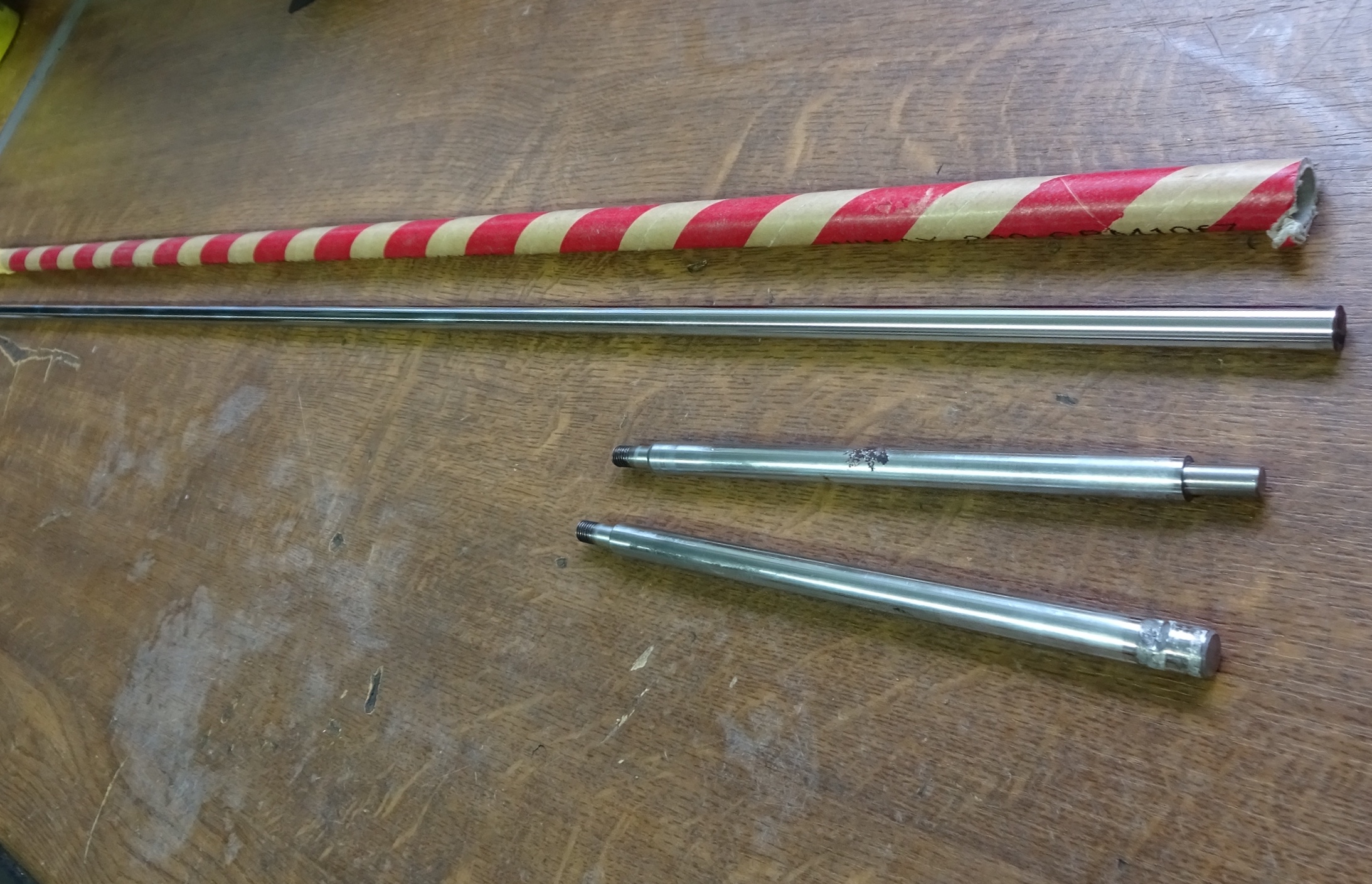

Da ja die Kolbenstangen verrostet waren hab ich mir mal ne Meterstange an Kolbenstangenmaterial besorgt für ca. 28 Euro/Meter.
3B2B4789-7ADC-44E1-9B45-FB0AAC9815FD.jpeg [ 913.77 KiB | 12631-mal betrachtet ]
Davon bekomme ich vier Kolbenstangen abgelängt.

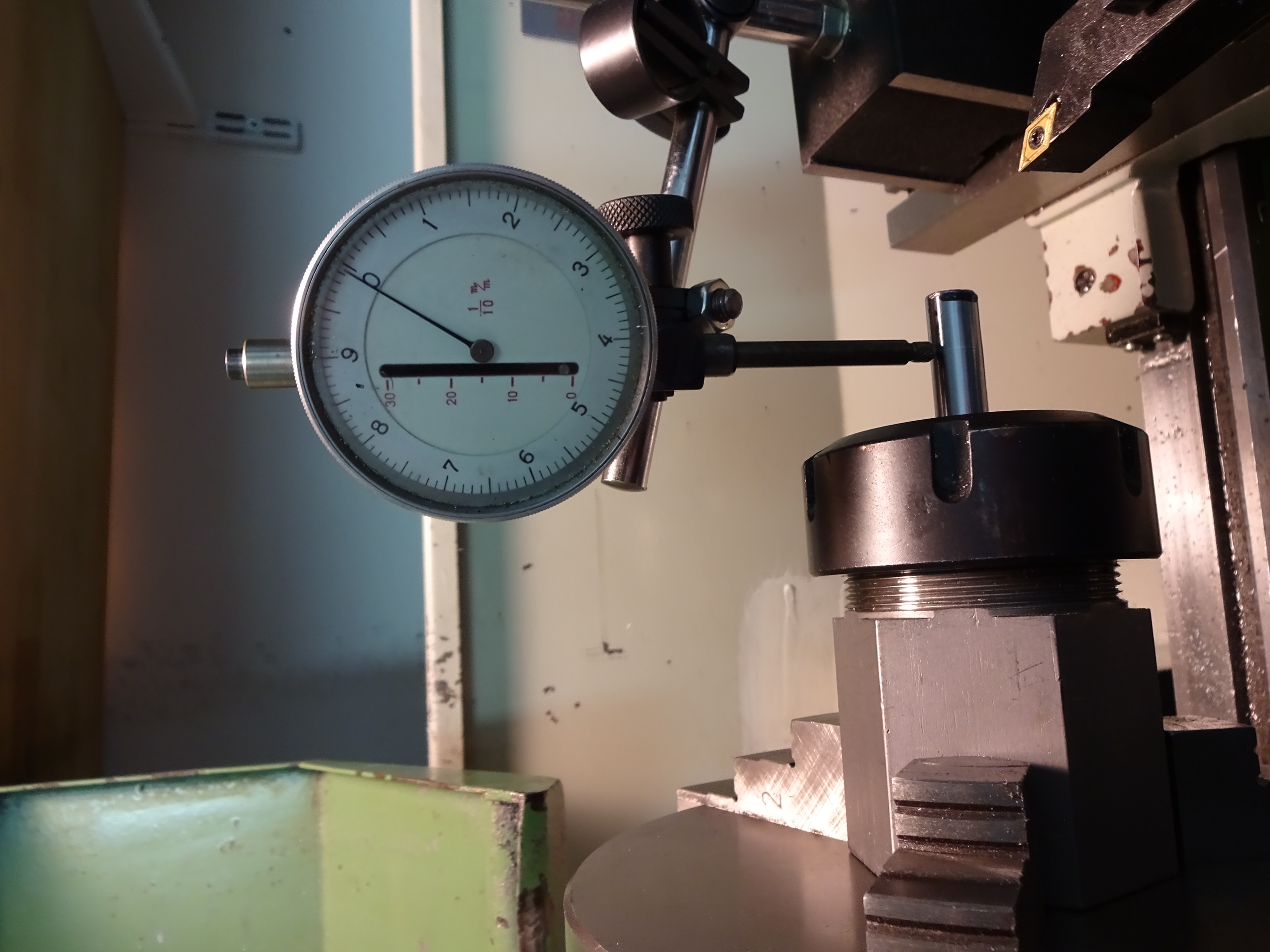

Jetzt kann ich ja die verchromten Stangen nicht ins Backenfutter klemmen, das gibt dann Macken im Chrom.
Für sowas gibt es Spannzangen, nur hat meine MK3 Spannzange keine durchgehende Bohrung. Somit würde das Ende zu weit aus Aufspannung schauen und sich vom Drehstahl wegdrücken lassen.
Hab aber noch einen Sechskantklotz mit Spannzangenhalterung. Da der ne große Bohrung hat, geht das hiermit. Nur muss ich den sauberen Rundlauf hier aufwendiger mit der Messuhr und gezielten Schlägen hinzaubern 8-) Aber das geht ganz gut
179C40BF-6ED2-4E60-B65F-AFB31257CF5C.jpeg [ 1.38 MiB | 12631-mal betrachtet ]

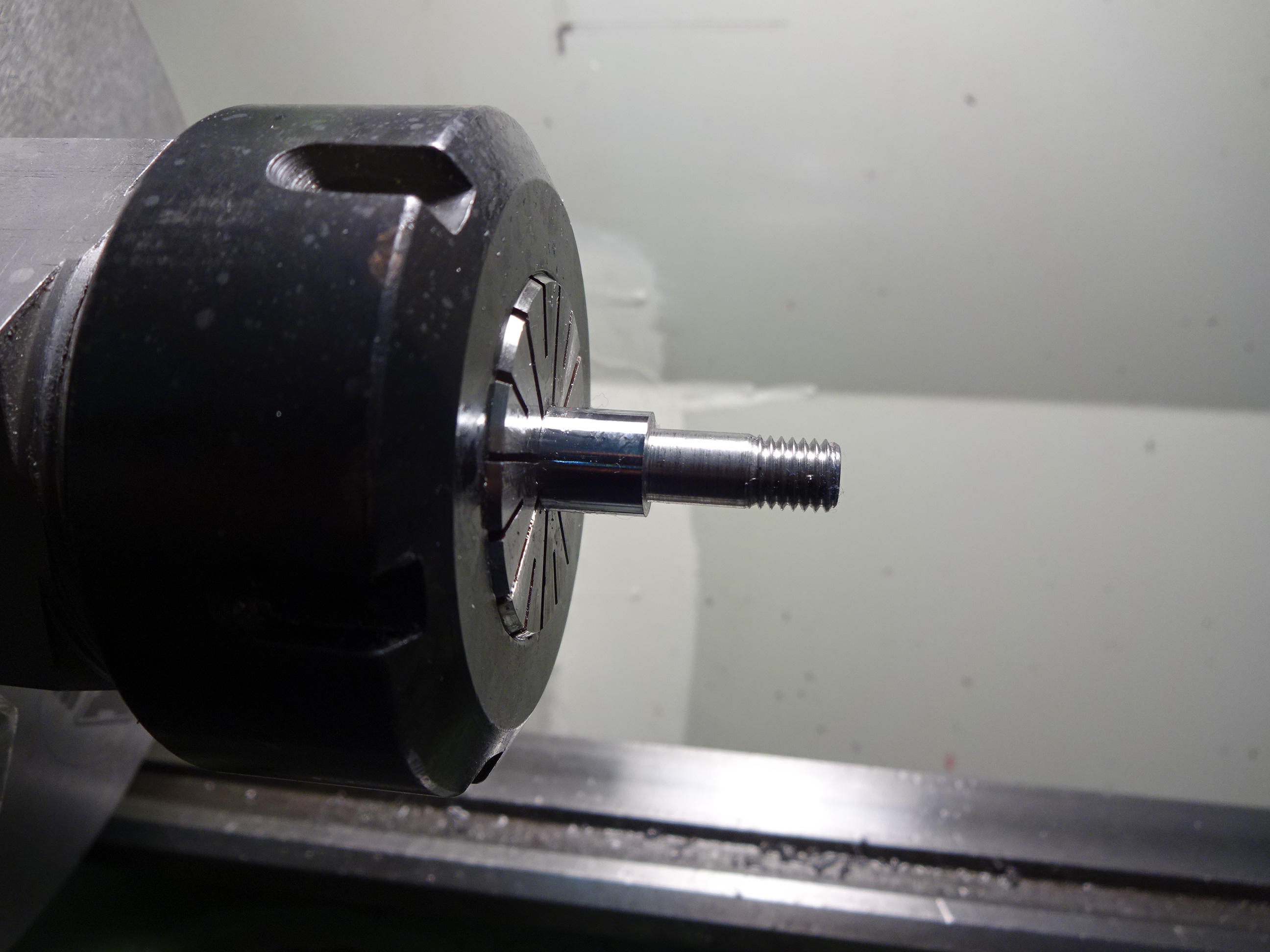

Die passenden Aufnahme für den Kolben nebst Gewinde ist dann keine große Sache mehr.
8E4E104F-6808-46C2-98C6-B57853B69286.jpeg [ 1.46 MiB | 12631-mal betrachtet ]
28F57D42-66A3-4B1C-9A71-66A80893396C.jpeg [ 2.81 MiB | 12631-mal betrachtet ]
Jetzt muss ich die exakte Länge ausmessen und ein M10 Gewinde für den Kopf anbringen. Dazu hatte ich heute keine Lust mehr.

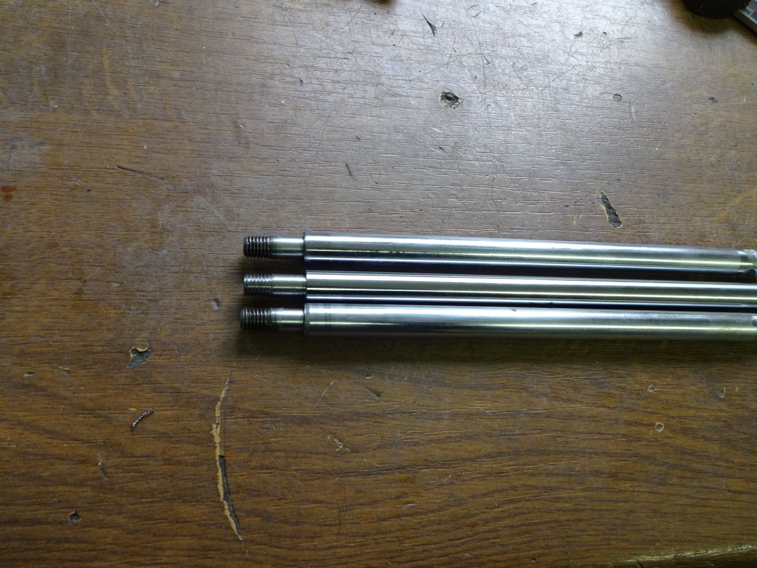

So die Kolbenstangen sind fertig.
895460D3-EE1A-44B9-892C-3359B53CF6EE.jpeg [ 2.56 MiB | 12612-mal betrachtet ]
Jetzt noch das Gehäuse der Federbeine für das Lackieren vorbereiten, dann können die mit den Motorteilen zum Lackaffen.

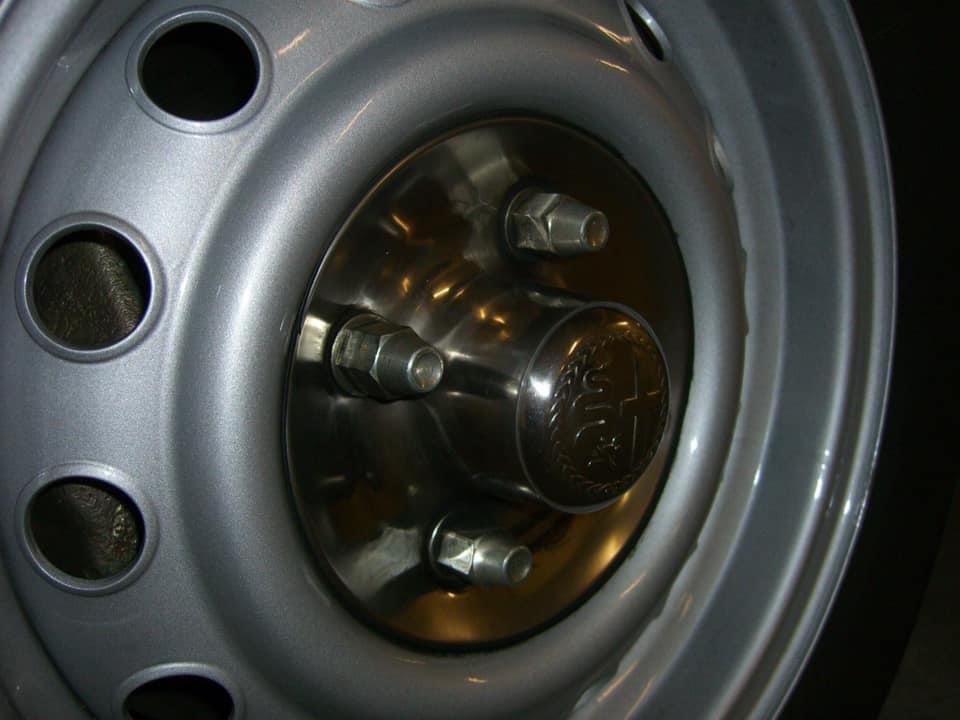

Kalle Du hast recht, als ich sie mir mit Brille noch mal genau angeschaut habe hab ich es auch gesehen. Dunklen Silberton werde ich nehmen ähnlich der Felgen bei meinem Alfa

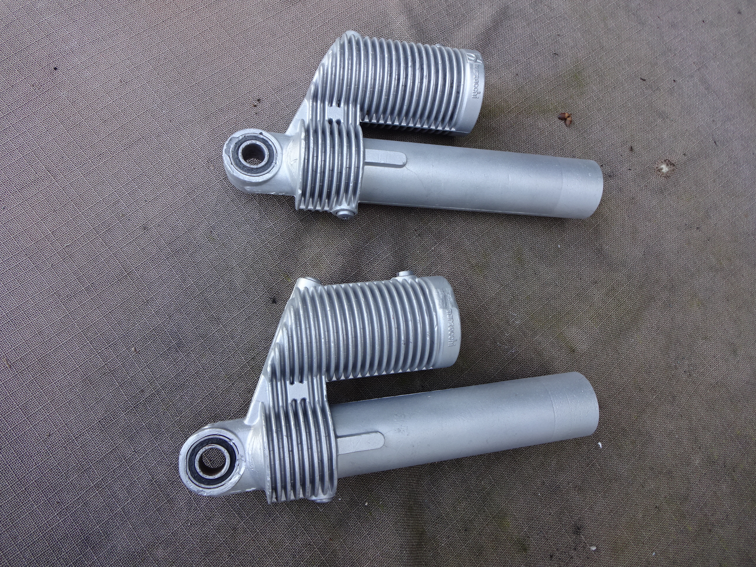

So erst mal sind die Federbeine gestrahlt.
A3F99EBD-CF2E-4E4A-A65A-9C75C3705F5D.jpeg [ 4.24 MiB | 12282-mal betrachtet ]
Muss ich dann auch bald mal zu meinem Lackaffen bringen. Muss nur noch den genauen Farbton in Erfahrung bringen.
