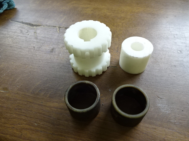

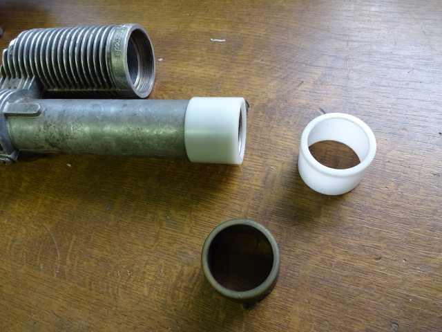

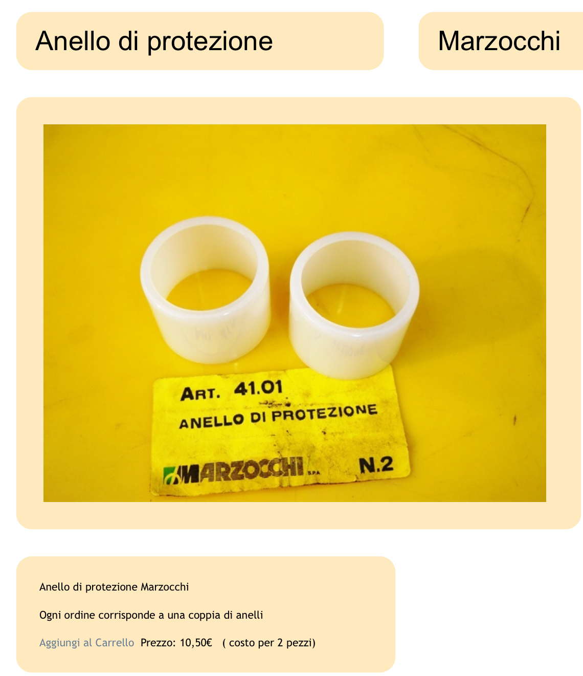

Ja es gibt diese Hülsen auch zu kaufen, aber ich hatte heute eben so richtig Bock auf Drehbank :mrgreen: Noch was passendes in der POM Restekiste gefunden und losgelegt.
4D27D869-087D-4D39-BC3C-161C7C9E97FA.jpeg [ 151.95 KiB | 8743-mal betrachtet ]
So und jetzt gibt es schon mal wieder schöne Hülsen für die Dämpfer.

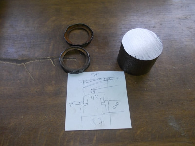

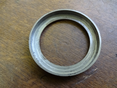

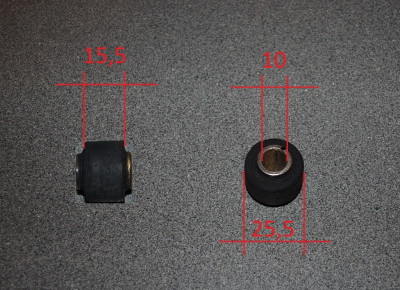

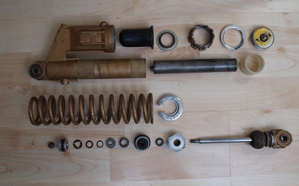

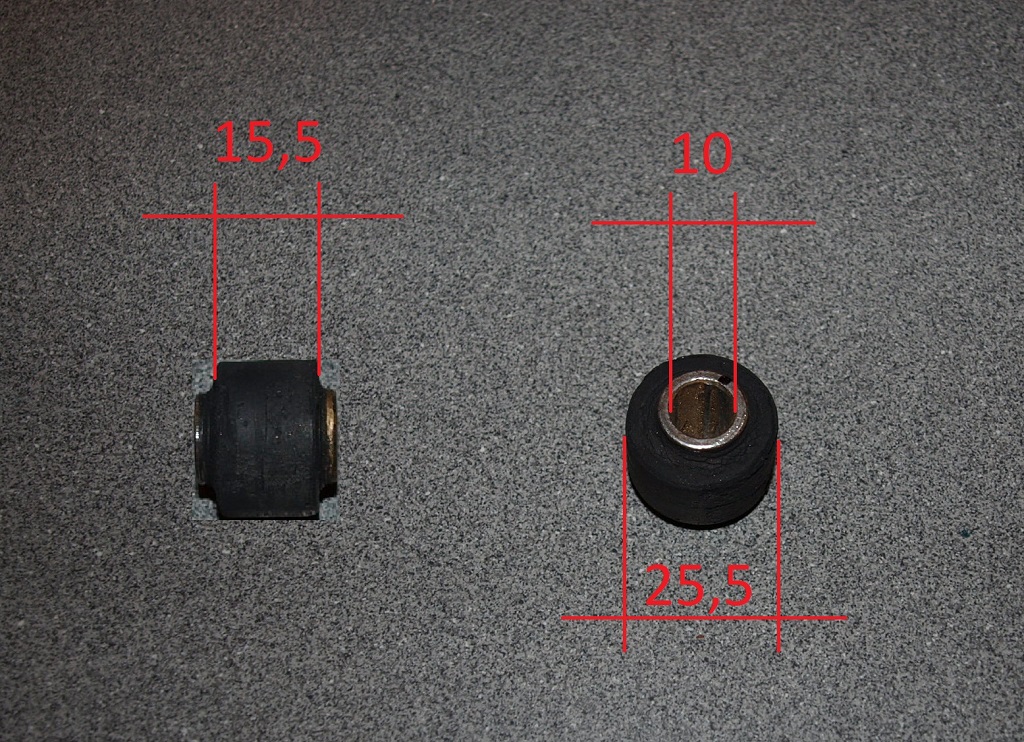

ich bin ebenfalls zurzeit am überholen von Marzocchi Dämpfern, welche ich mir beim letzten Treffen bei Kalle aus einer Kiste mitgenommen hatte. Bis auf die Gummilager (Silentblock) ist ja alles zu bekommen. Ich habe das komplette Internet bereits durchforstet und nichts Geeignetes gefunden. Bei dem Silentblock von der angegebenen Homepage „suspensionzana“ ist nur ein Maß mit 14mm angegeben welches auch nicht beschreiben ist (Breite?, Durchmesser?). Bei den verbauten Gummilagern an meinen Marzocchi Strada – Dämpfern habe ich lediglich die Maße 10mm, 15,5mm und 25,5mm. Kann mir da jemand weiterhelfen? Ich würde mich auch gerne an der Sammelbestellung beteiligen.

Werde diesen Ugo anschreiben mit der Bitte, dass er mir die Maße des von ihm angebotenen Silentblocks mitteilt.
Meine Strada haben einen Durchmesser von 25, Breite 20, Innendurchmesser 10.
Gebe hier Bescheid, sobald ich etwas weiß

Hallo Hans, die Hülsen hab ich nur 2 x für mich gemacht, lohnt für andere nicht. Die bekommst du für kleines Geld in Italien.

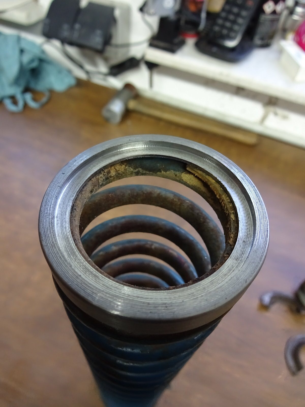

So hab heute noch die neuen Deckel fertig gemacht.
Hier noch mal zuerst die Ausgangsbasis
9CD4282F-B836-447D-A370-E461CA2DE4B8.jpeg [ 539.01 KiB | 8684-mal betrachtet ]
Und hier meine heutige Arbeit:
CD721F75-41A0-4F9C-B55C-FEF422016523.jpeg [ 1.95 MiB | 8684-mal betrachtet ]
B655E410-93AD-440D-BE06-3879B6B7CCCF.jpeg [ 252.56 KiB | 8684-mal betrachtet ]
ABD5E1EA-D750-406A-A512-F49B8B32C351.jpeg [ 319.88 KiB | 8684-mal betrachtet ]
5384AA78-1D14-4CB7-AF1C-5E2A9D415CF9.jpeg [ 242.59 KiB | 8684-mal betrachtet ]
Müssen noch geschliffen, gestrahlt und poliert werden, dann können die später auch mit allen anderen Teilen zur Galvanikbude

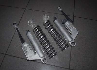

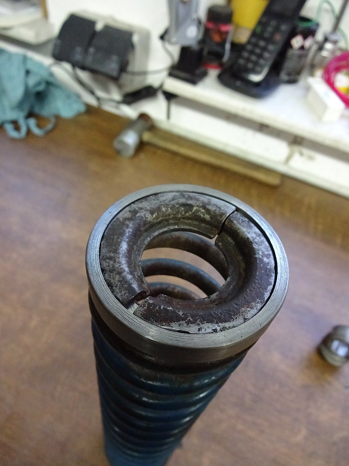

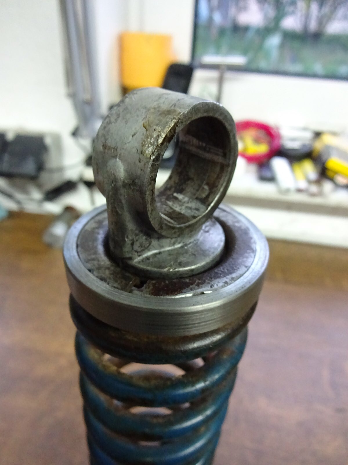

habe meine AG 1 auch zerlegt, die Federn konnten per Hand zusammengedrückt und die Spangen rausgezogen werden. Ich musste schmunzeln, war bei einem Kumpel von mir der ein gottbegnadeter Schrauber ist, der hat Hände wie Schraubstöcke Typ Bud Spencer :mrgreen:
Die Dämpfung ist aber noch richtig gut, dicht sind sie auch daher kann ich mich aufs optische Hübschmachen beschränken.
