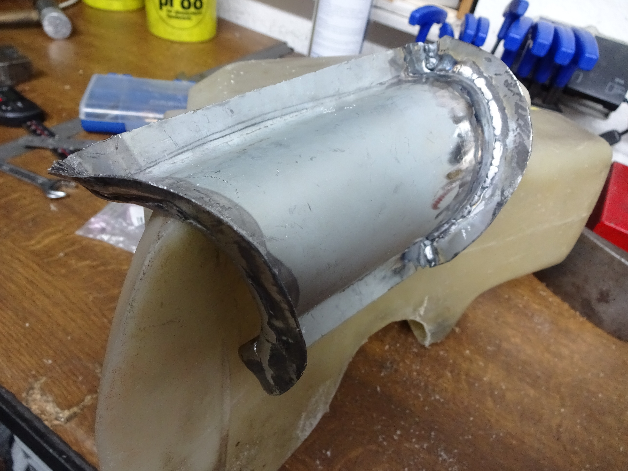

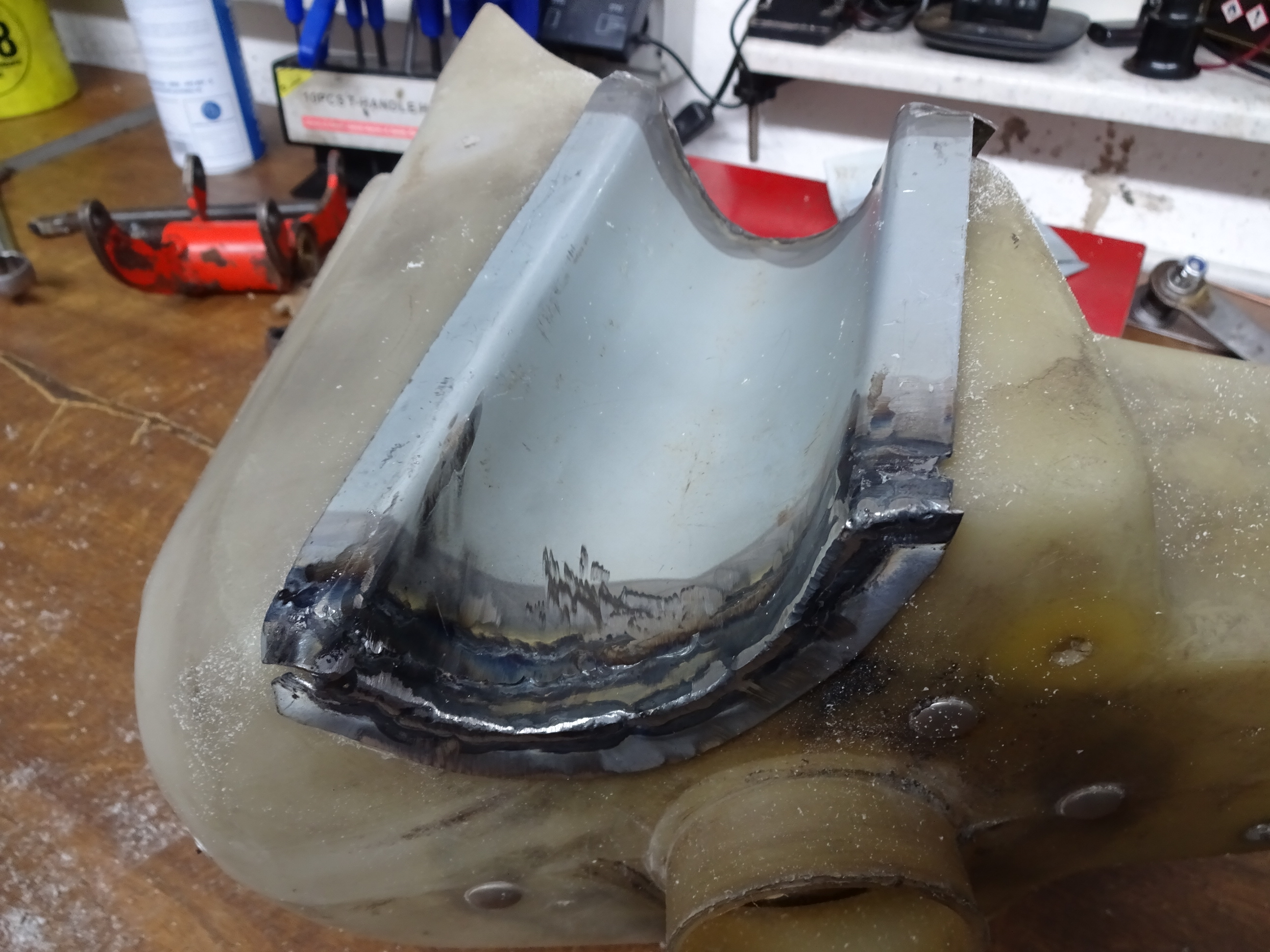

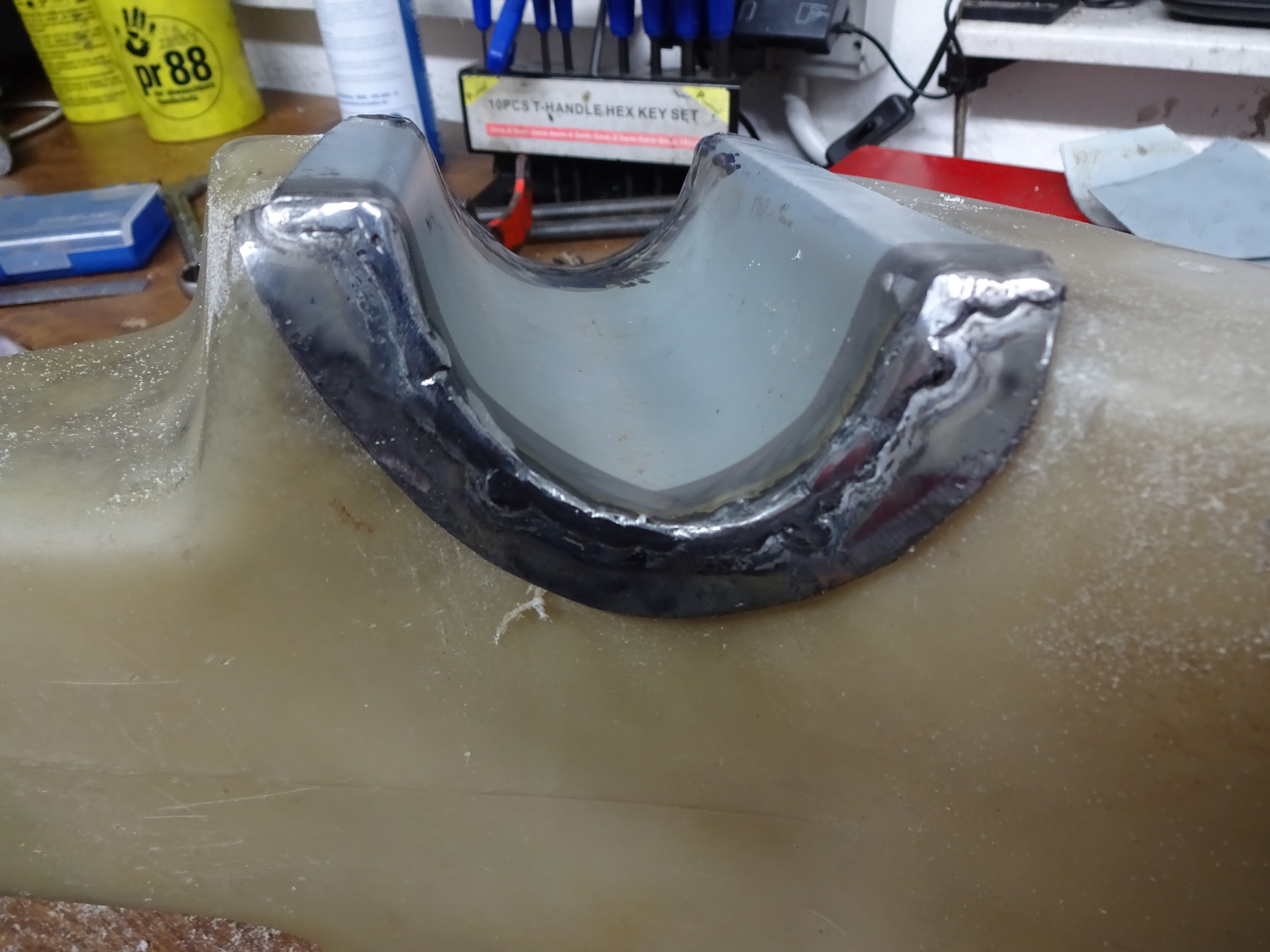

Heute am Samstag kann ich Lärm machen, morgen eher besser nicht :roll: Darum geht es morgen erst mit der Feder weiter und ich hab mich heute weiter um den Luftfilterkasten gekümmert.
Blech ist fertig und passt zufriedenstellend.
556A2DD8-B8B3-4913-BF63-4E978329EB25.jpeg [ 1.82 MiB | 6847-mal betrachtet ]
Dateikommentar: Ecke Links vorne ist mittlerweile geschlossen
AF0261CD-5875-4169-B752-C4E3A7621F98.jpeg [ 1.6 MiB | 6847-mal betrachtet ]
683FFE45-A08B-404F-87E6-4E04B7DF94EF.jpeg [ 1.47 MiB | 6847-mal betrachtet ]
Klar muss noch ein wenig optisch aufgehübscht werden, flexen, feilen, schleifen und spachtel.
Werde ich dann von der Seite wohl mit Nieten gefestigen und sonst mittels Sikkaflex verkleben und abdichten.
Nur hab ich immer noch keinen Dunst, wie ich den Kasten später farblich mache?
Weiß, Cremefaben oder Schwarz?

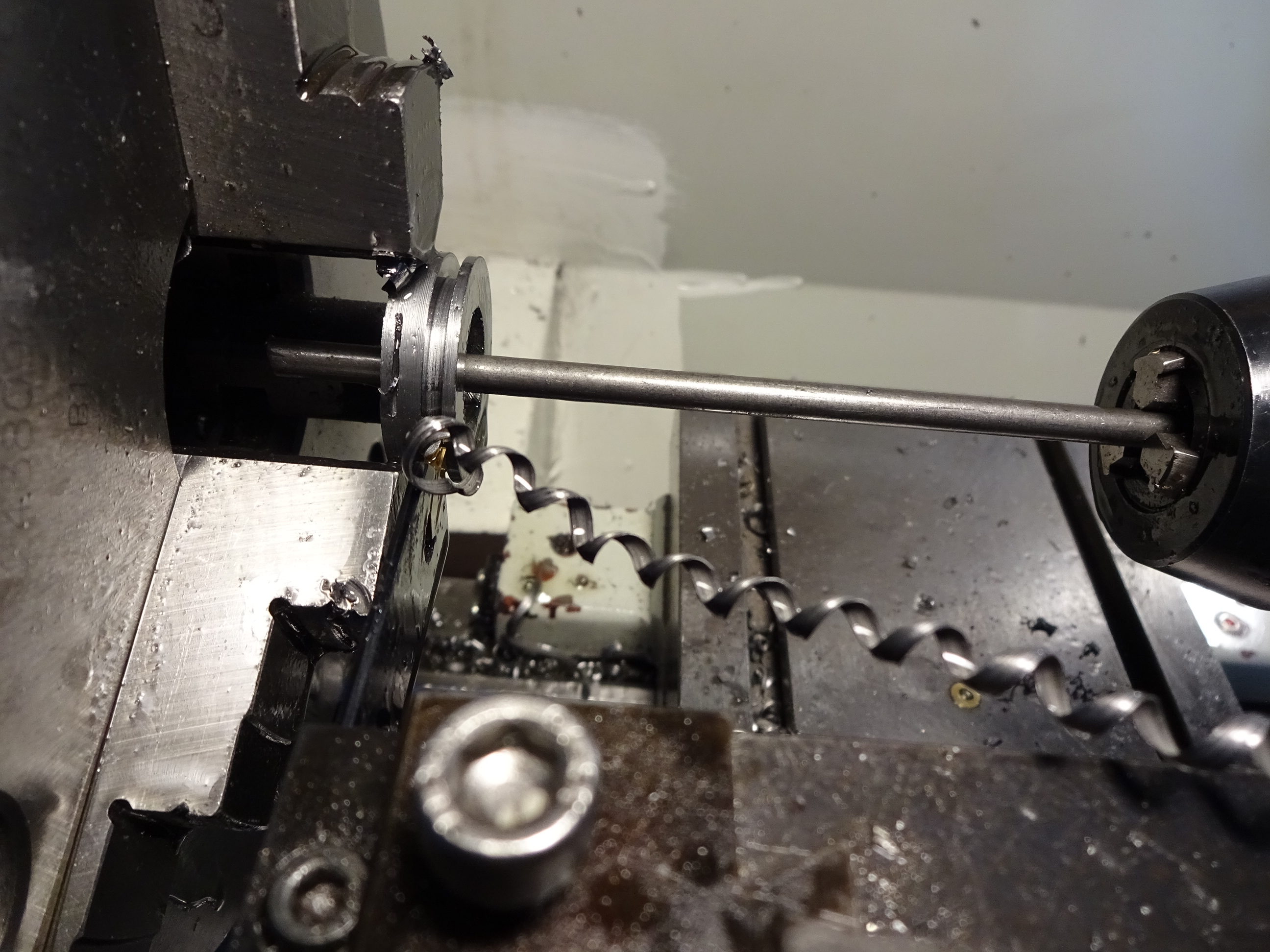

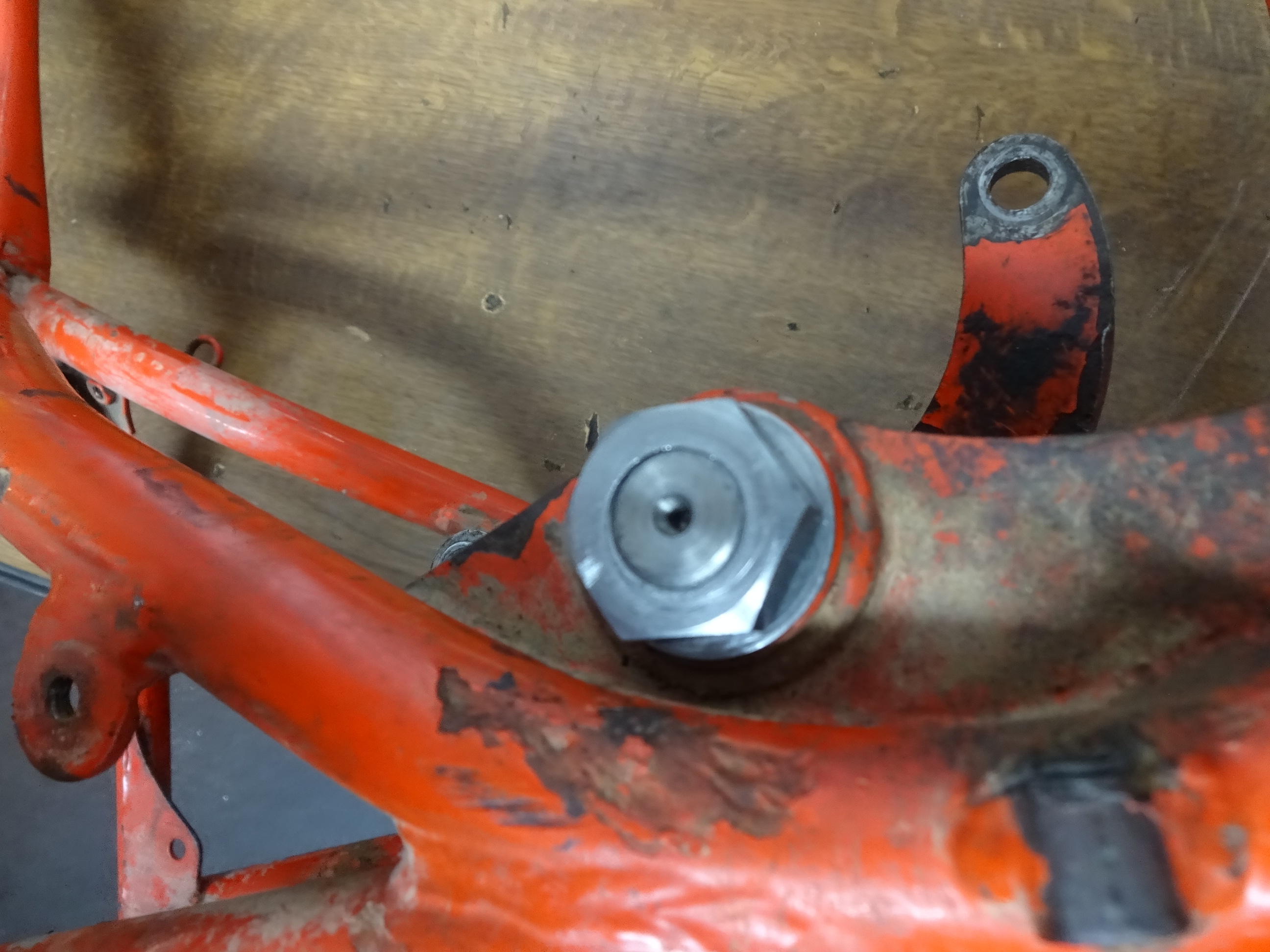

Trotzdem noch ein wenig an der Gori gemacht. Zuerst musste ich noch passende Distanzstücke für die Schwinge zum Rahmen herstellen.
0297E4D1-0CFB-4A1D-9188-5A942A949089.jpeg [ 1.84 MiB | 6762-mal betrachtet ]

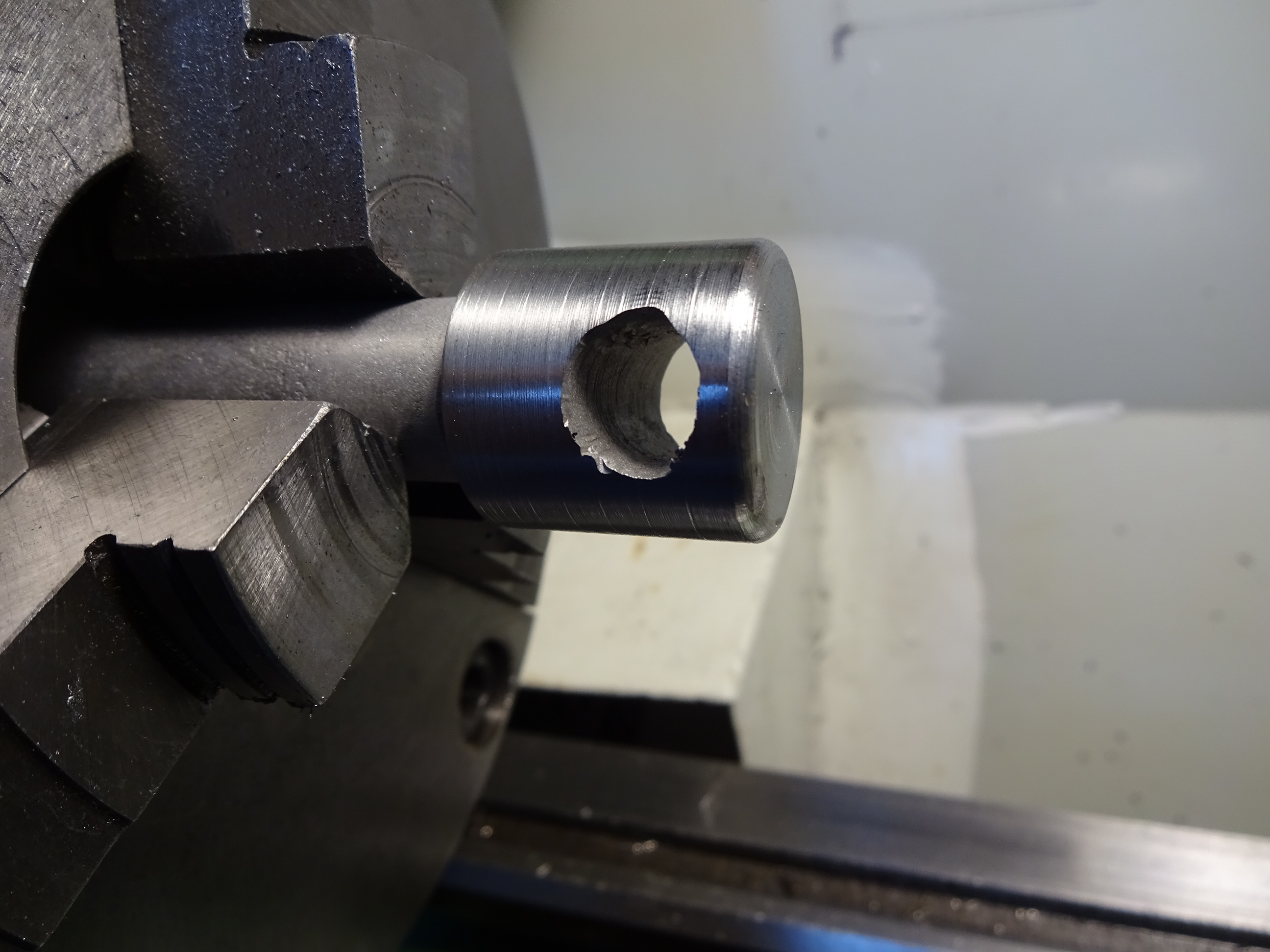

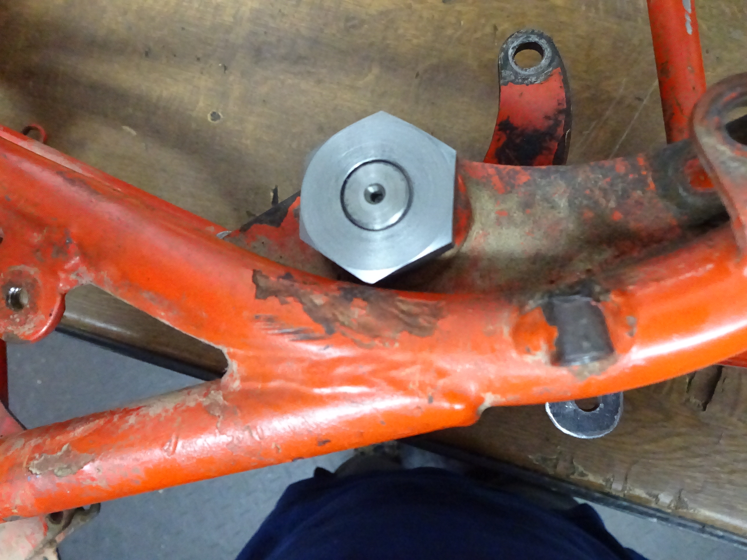

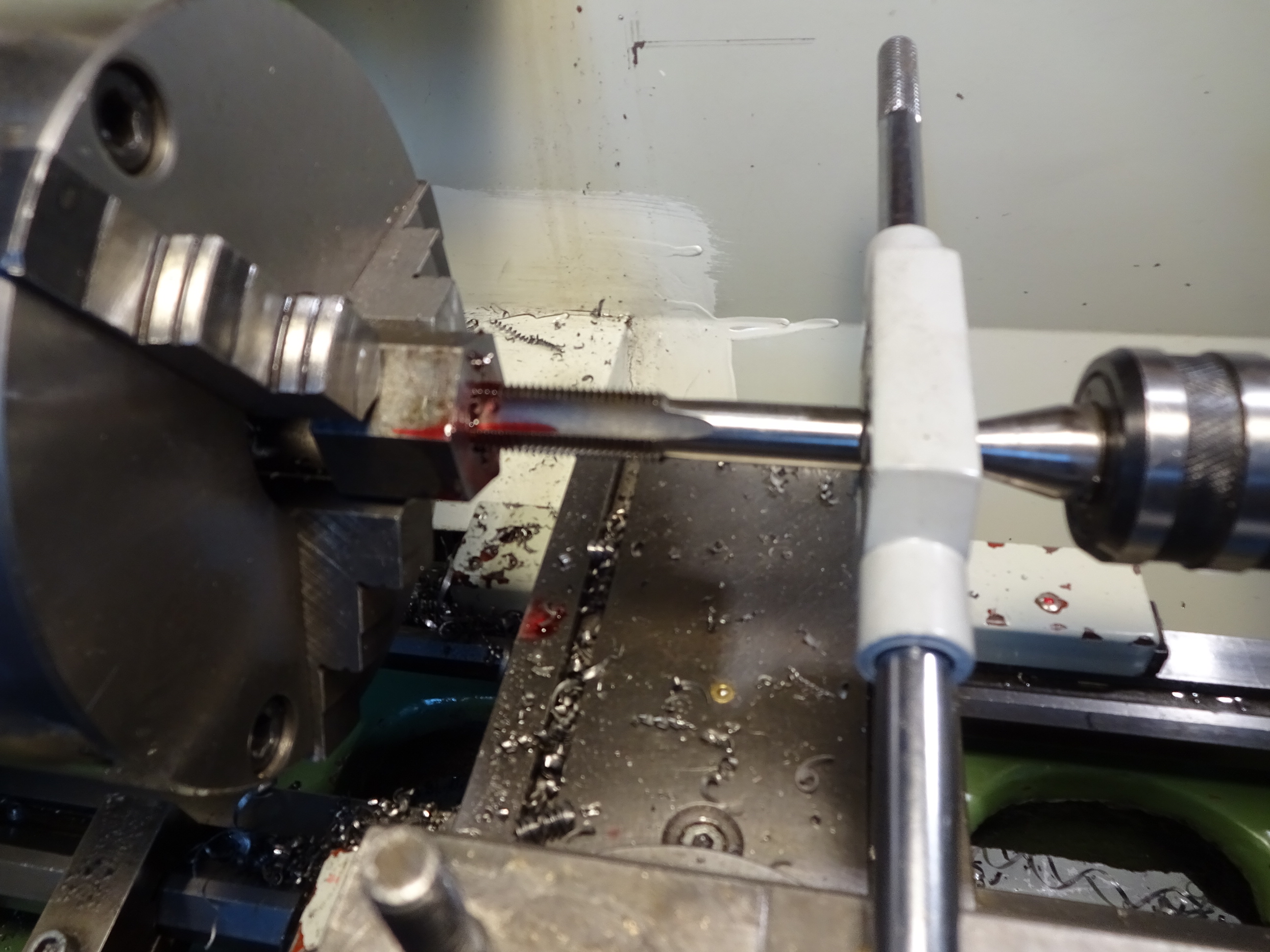

Dann eine Kontermutter M16x1,5 mit nem Sechskant aus der Restekiste erstellt
CD83FC6F-1516-4EA9-8FD0-F8204ECF991A.jpeg [ 1.48 MiB | 6762-mal betrachtet ]
Dumm gelaufen, blödes Augenmaß gehabt :( viel zu groß
75C28FF8-FD97-4196-A933-AA9CB7974D05.jpeg [ 2.18 MiB | 6762-mal betrachtet ]
OK das passende Rohmatrial gesägt und jetzt die richtige Größe.
D640E1F3-222A-4313-9BE5-1C253E22FB06.jpeg [ 1.48 MiB | 6762-mal betrachtet ]
F79D311C-1623-4960-BF47-D56F5CB73EE0.jpeg [ 1.72 MiB | 6762-mal betrachtet ]
Was man nicht im Kopf hat, muss man an der Drehbank ausbaden :?

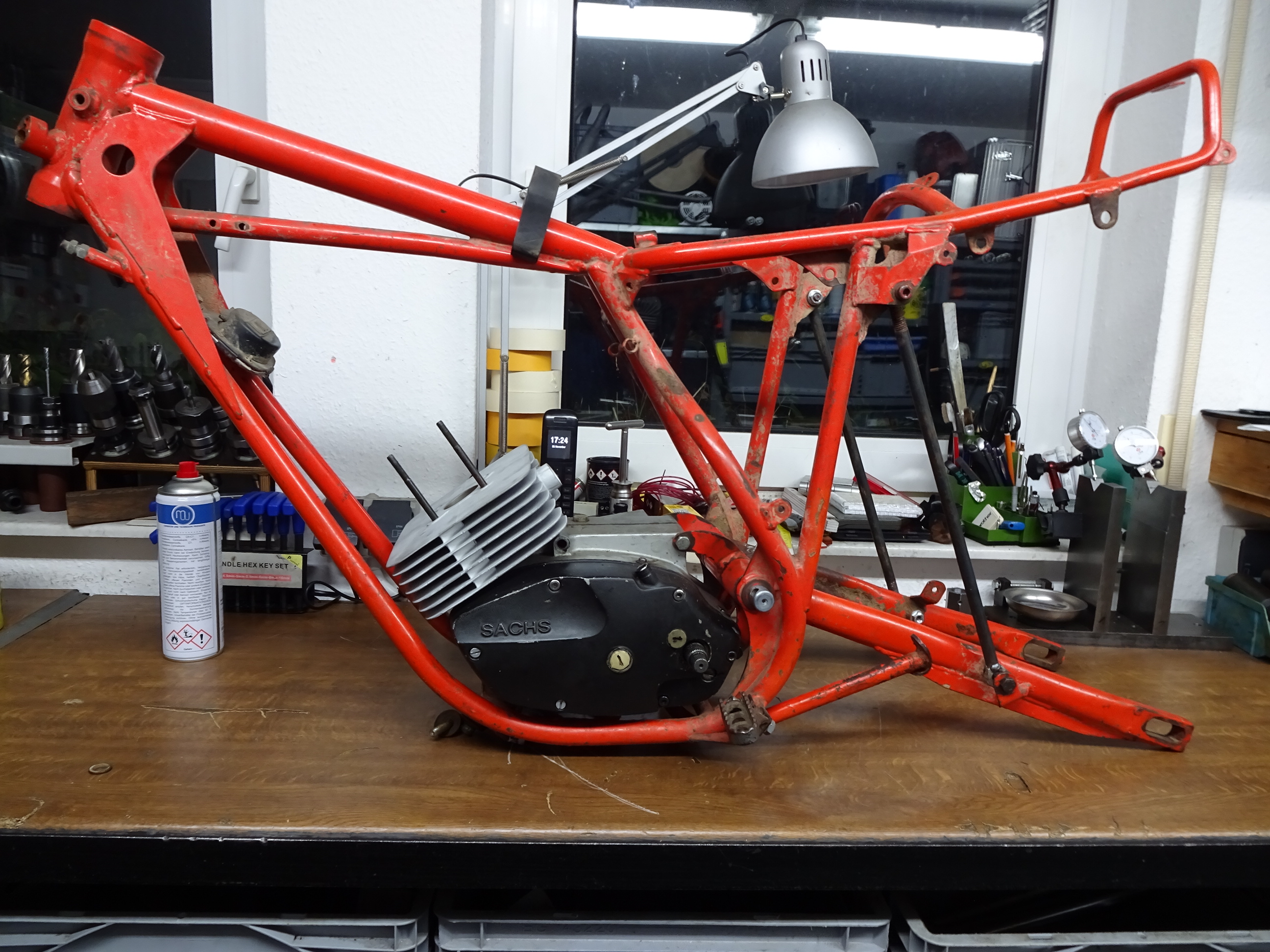

Damit ich schauen kann ob Luftfilterkasten und Auspuff passen, mal nen SW Motorblock mit dem schlechten GS Zylinder versehen. Dabei gleich gesehen, der Mittelständer benötigt später noch nen Anschlag. So passt der Kettenspanner nicht
6ADB7876-58B3-4F27-A569-CDAD3F1E3423.jpeg [ 1.99 MiB | 6762-mal betrachtet ]
520C4B5F-C2C0-426C-8770-C3CC6BA35B6C.jpeg [ 1.9 MiB | 6762-mal betrachtet ]
Aber evtl. sind die russischen Stoßdämpfer zu lang geraten, hab ja so ein schlechtes Augenmaß :oops:

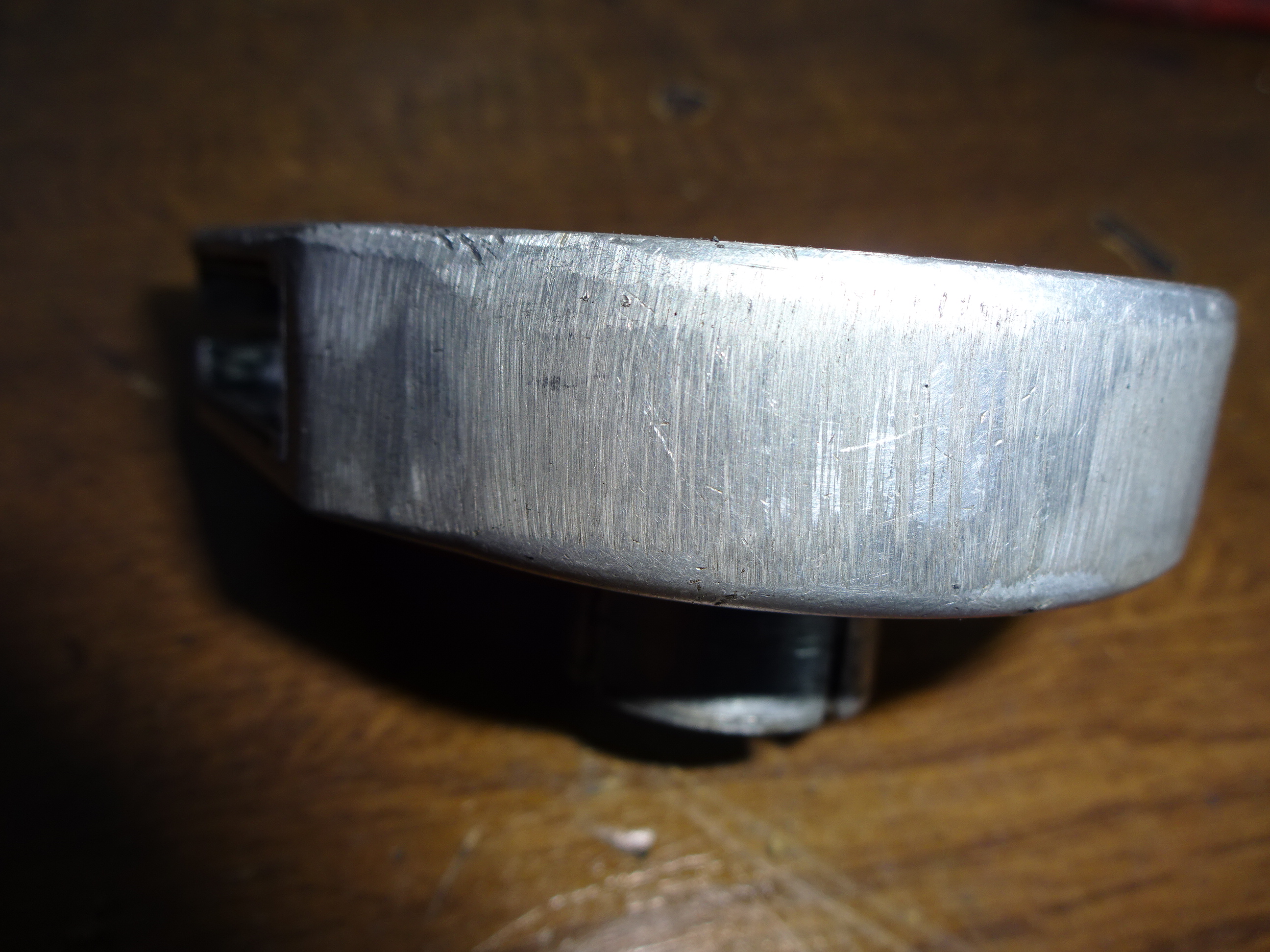

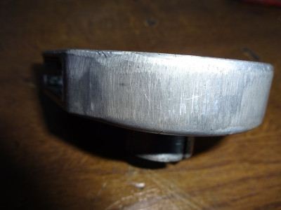

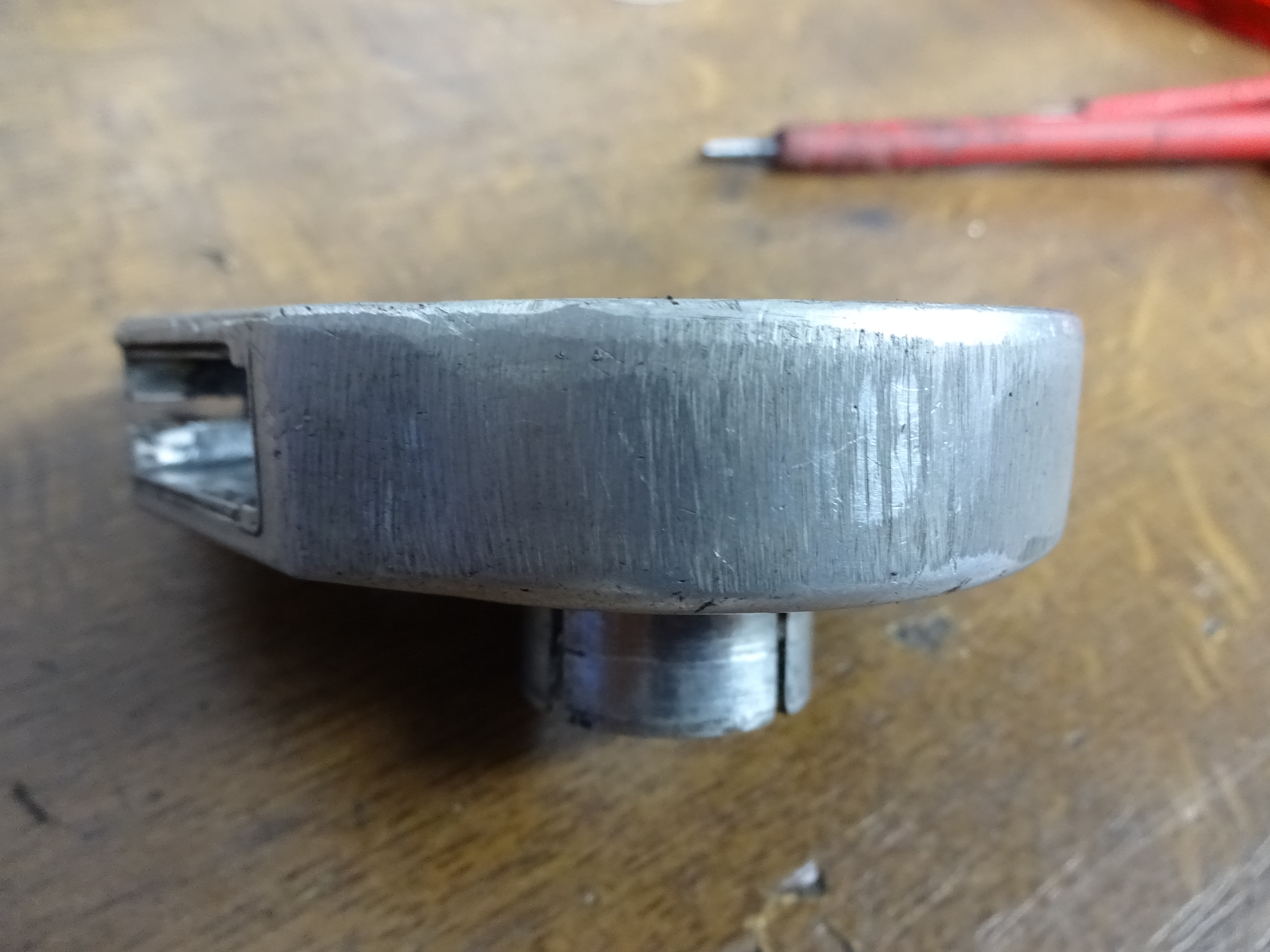

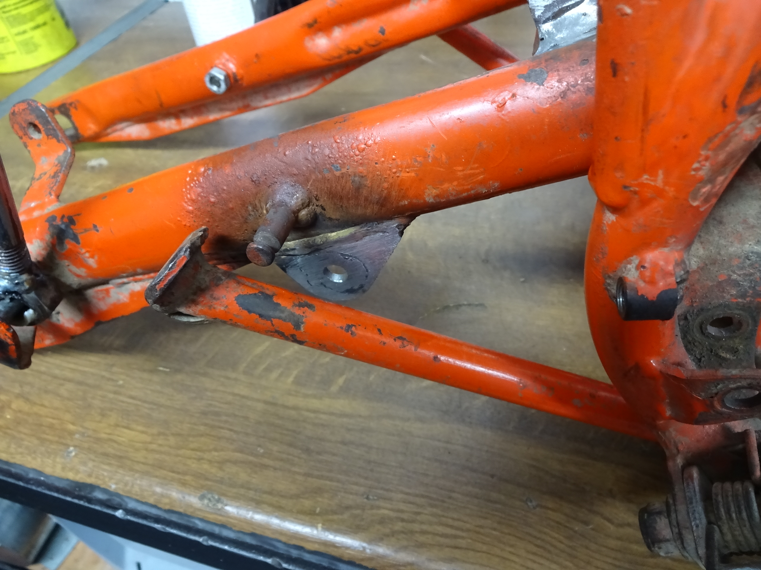

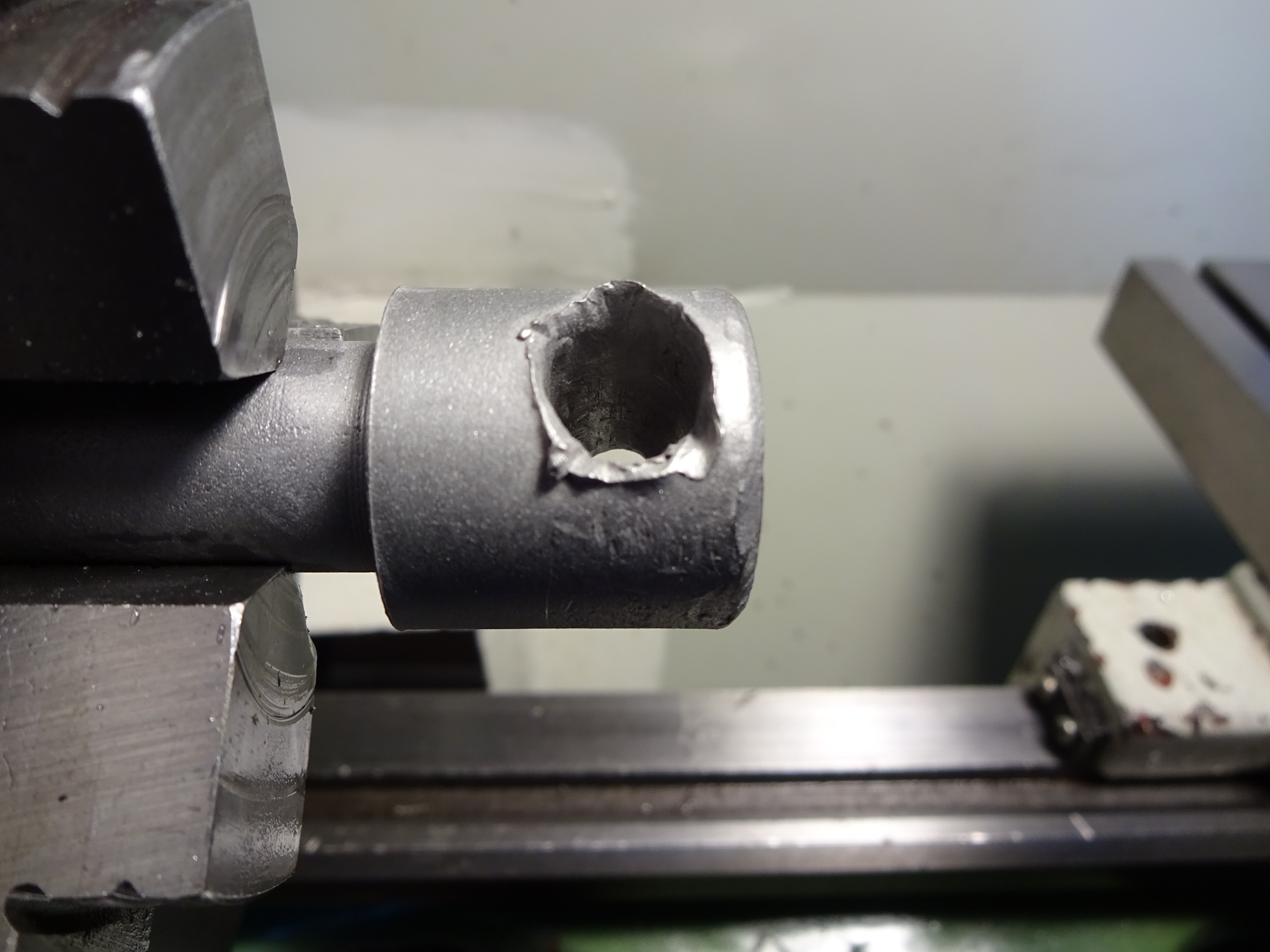

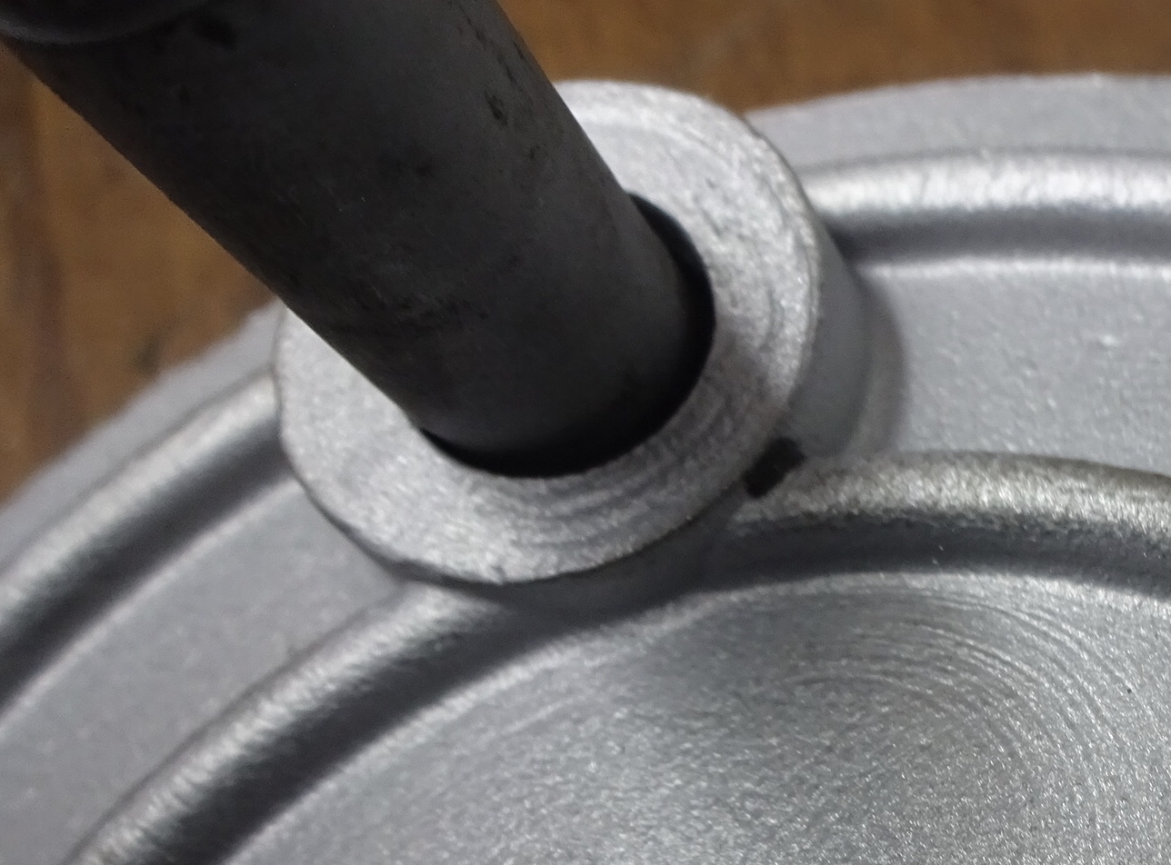

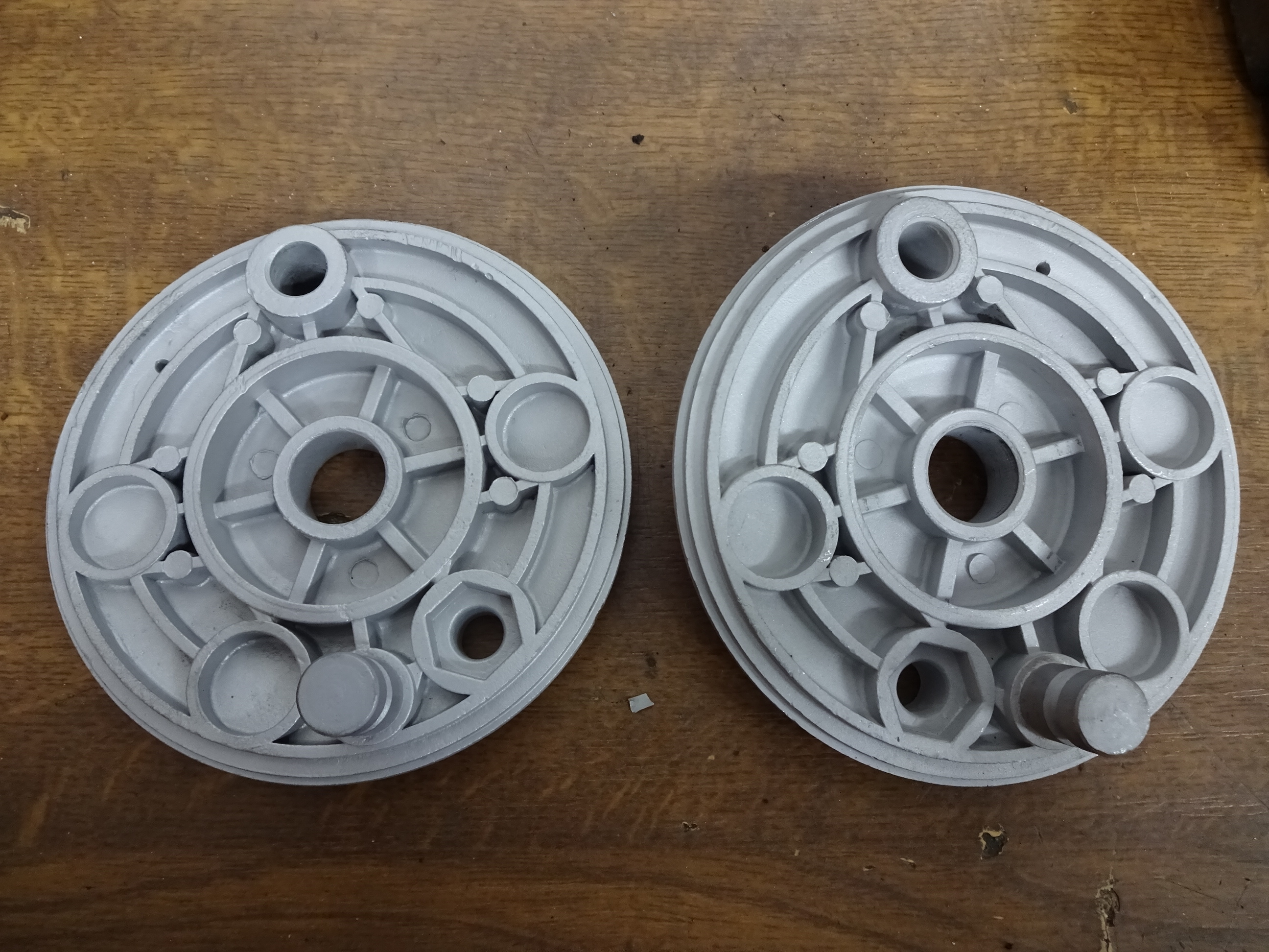

Beim sortieren der letztes Wochenende gestrahlten Gori Teile ist mir dann der ausgeschlagene hintere Bremsdeckel eingefallen.
Dateikommentar: Einseitig ausgeschlagen
D42EC032-AD7B-4B1A-A58C-499B6FF78B7B.jpeg [ 327.3 KiB | 6672-mal betrachtet ]
Leider kann ich keinen von Aspes oder Cimatti nehmen, die sind ja für die linke Seite. Bei der Gori liegt die Bremse rechts, dadurch sind die Bohrungen anders.
Dateikommentar: Links Aspes, rechts Gori
2145C410-0376-4E3A-9E22-18E8F2089FAE.jpeg [ 2.05 MiB | 6672-mal betrachtet ]

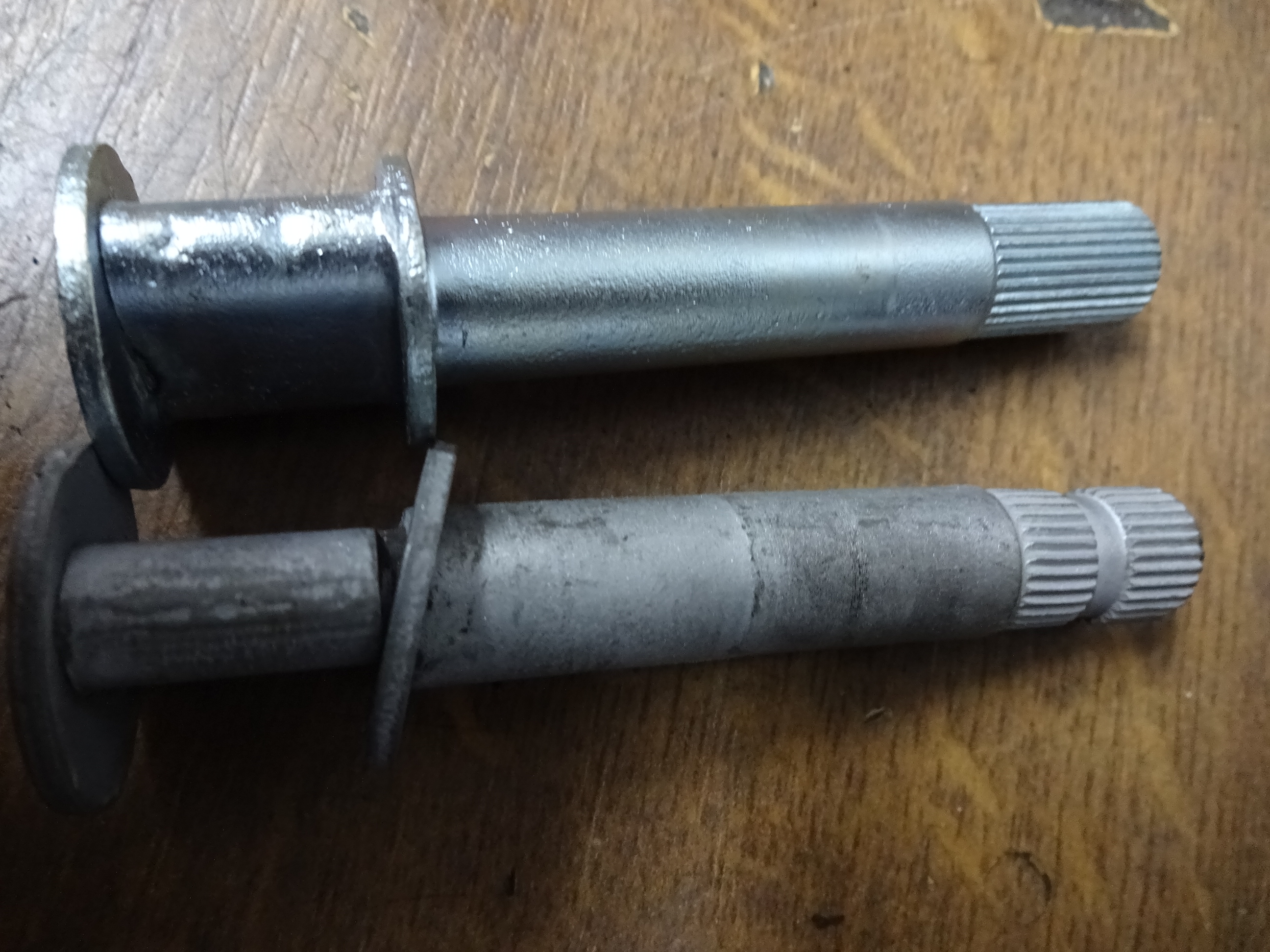

Ersatz für den krummen Bolzen gab es aber schon mal in der Schon-verzinkt-Kiste :mrgreen:
503BDC9F-587D-45A6-BAA1-155B350E8496.jpeg [ 1.81 MiB | 6672-mal betrachtet ]

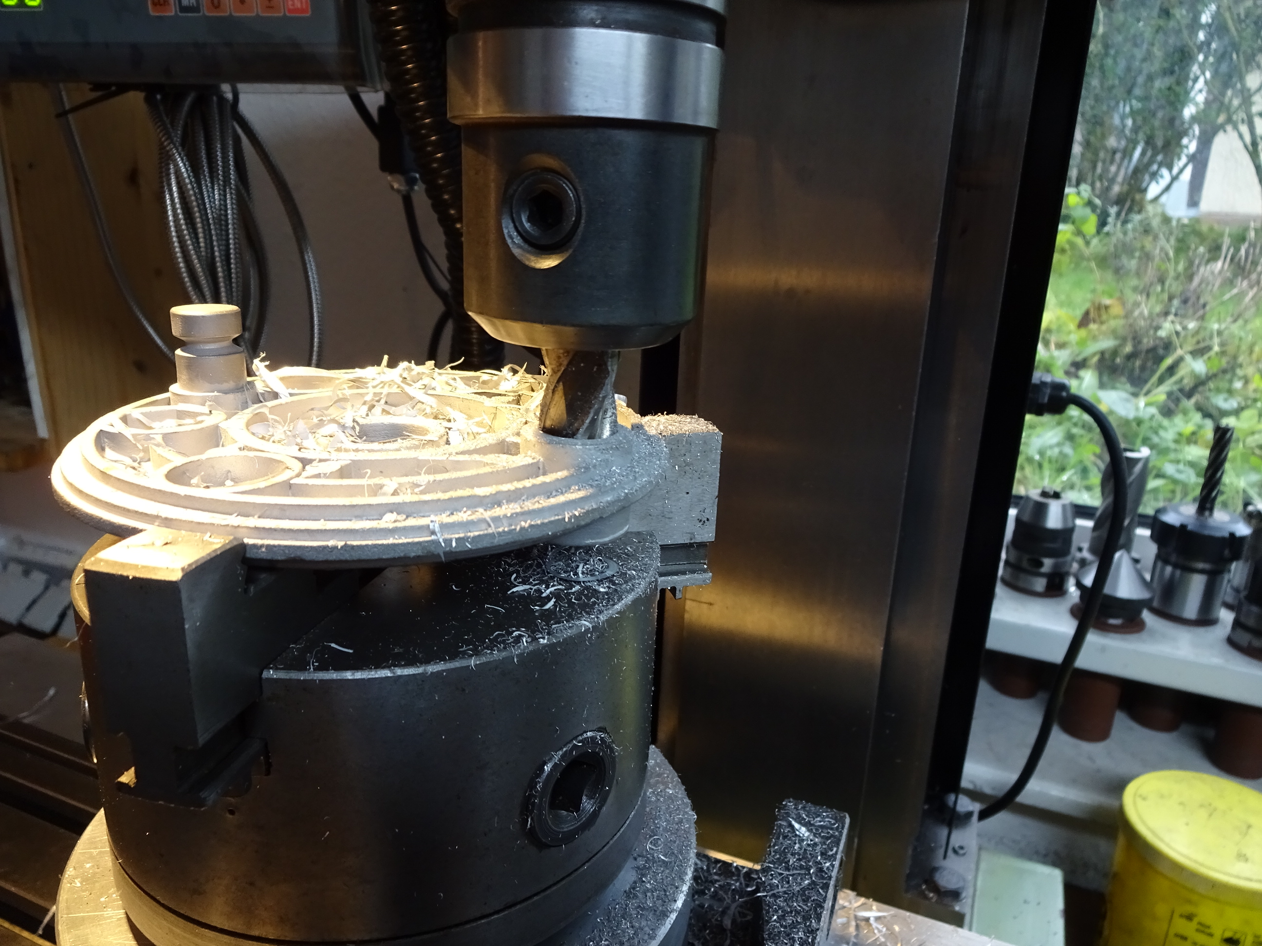

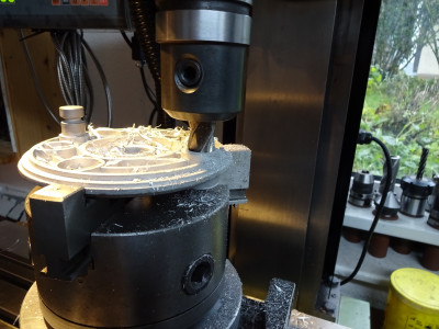

So heute morgen war mir nach Drehen und Fräsen :mrgreen:

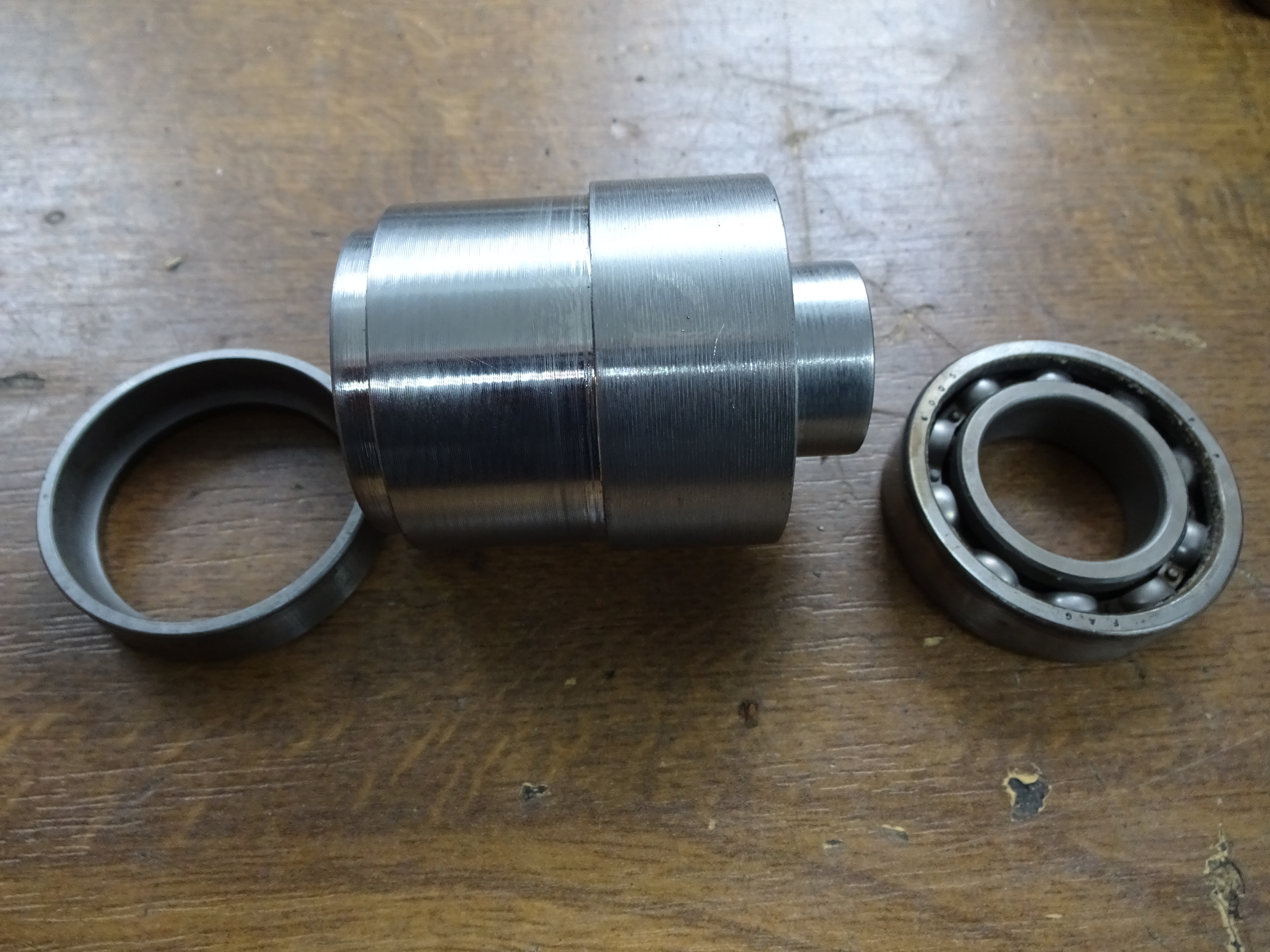

Erstmal passende Eintreiber für die Lager des Sachsmotor anfertigen. Es passte nur einer aus meiner Sammlung.
BF74D507-E2C0-4728-B709-BC0B7BF495DF.jpeg [ 1.92 MiB | 6662-mal betrachtet ]
B967F3D2-0388-463C-9247-5608E5833B8A.jpeg [ 1.7 MiB | 6662-mal betrachtet ]

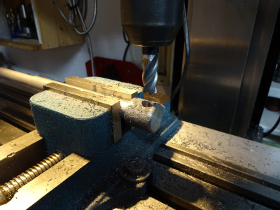

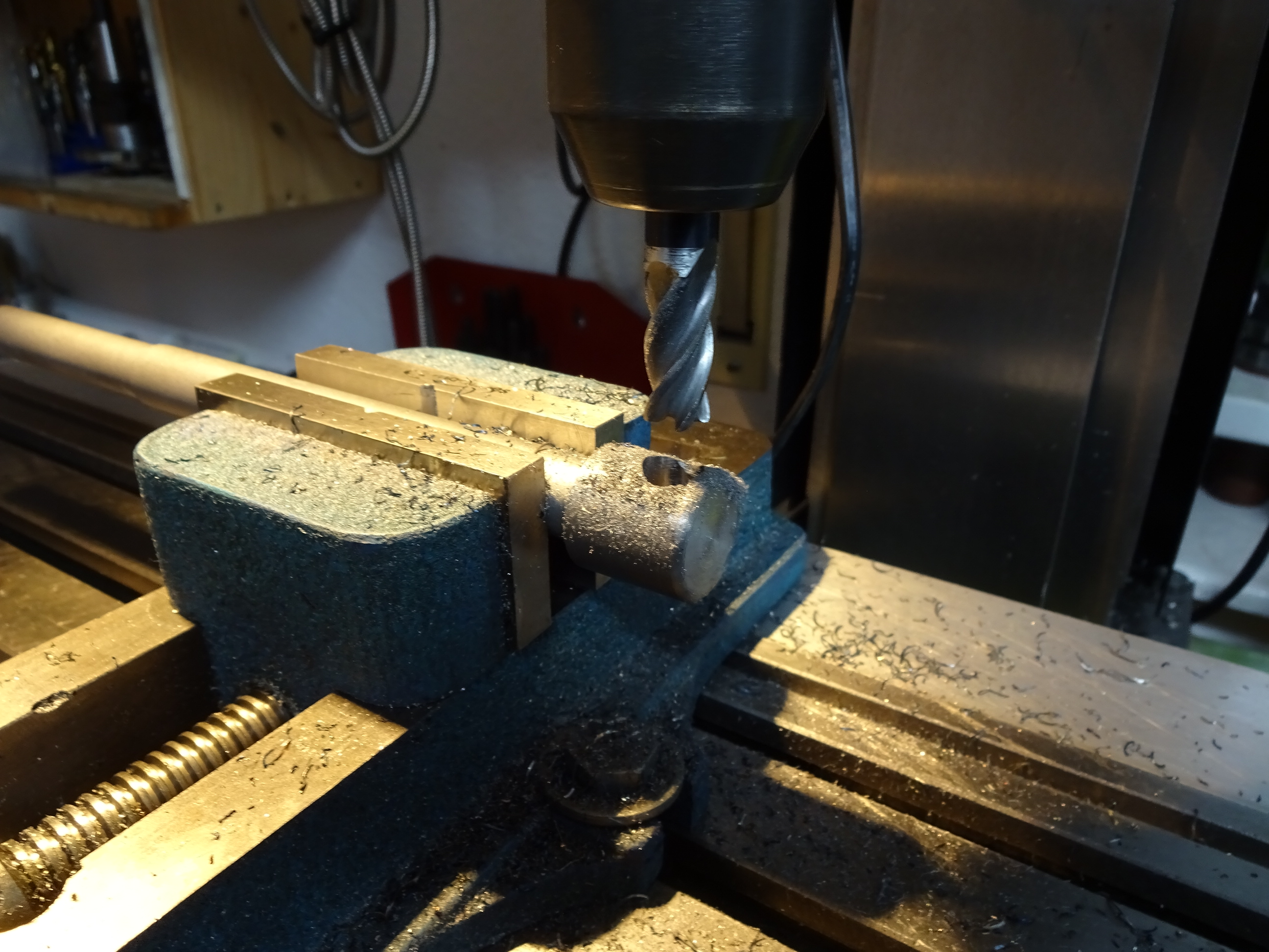

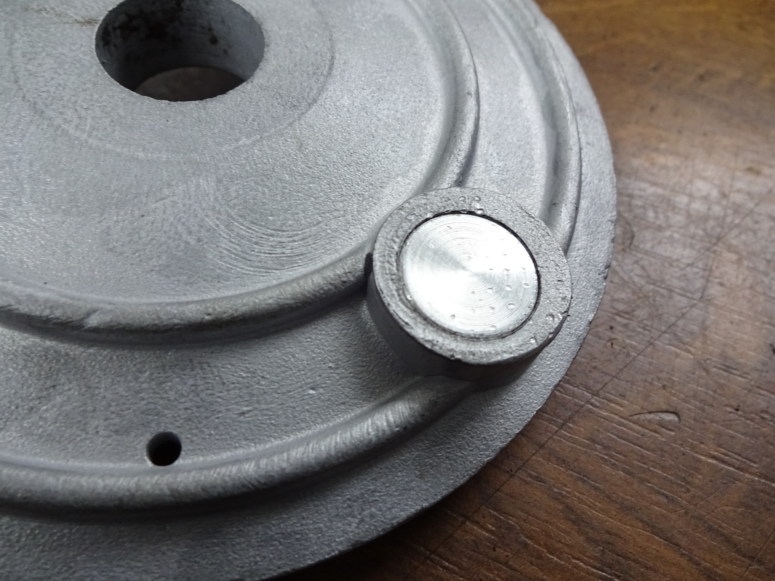

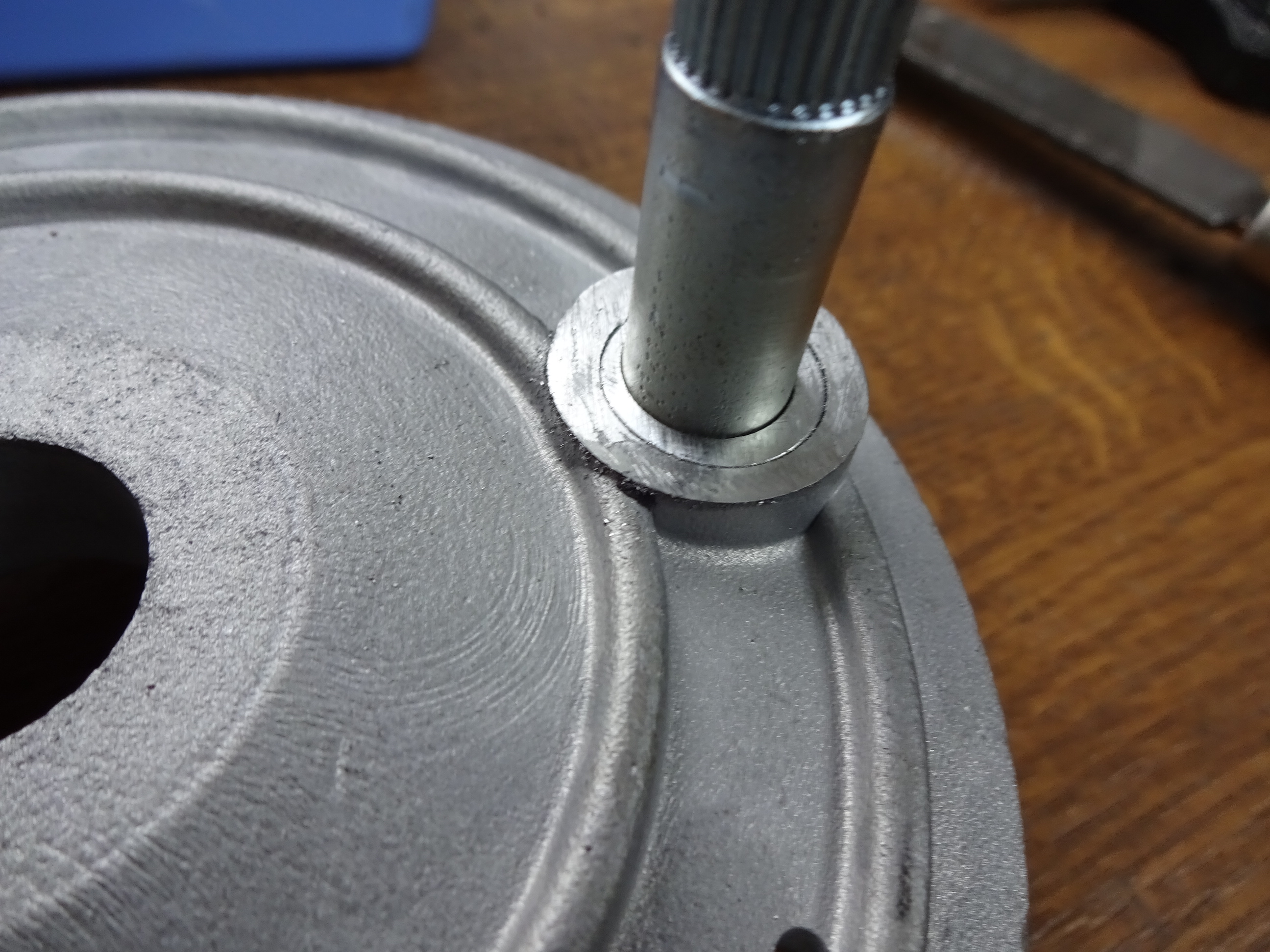

Dann der Bremsdeckel ausgefräst und ne Buchse rein. Hier arbeite ich meist aussermittig um nicht so viel Fleisch wegzunehmen.
B29D3EF8-8793-49EA-B46D-2720F0E24DA0.jpeg [ 1.82 MiB | 6662-mal betrachtet ]
9FC3E0DA-663E-4241-9524-0E8176860BC7.jpeg [ 2.24 MiB | 6662-mal betrachtet ]
28EE518A-F78F-49E6-9112-7D765062060F.jpeg [ 1.81 MiB | 6662-mal betrachtet ]
Jetzt kann der Deckel schon mal weggelegt werden.

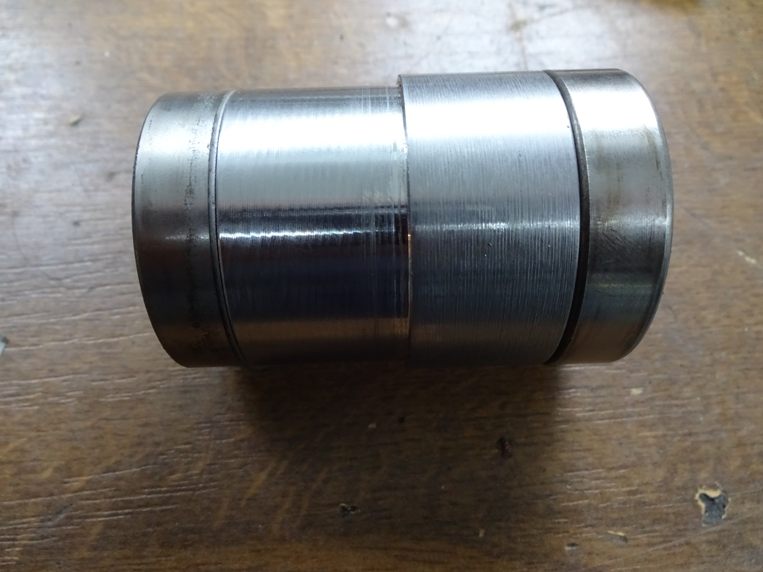

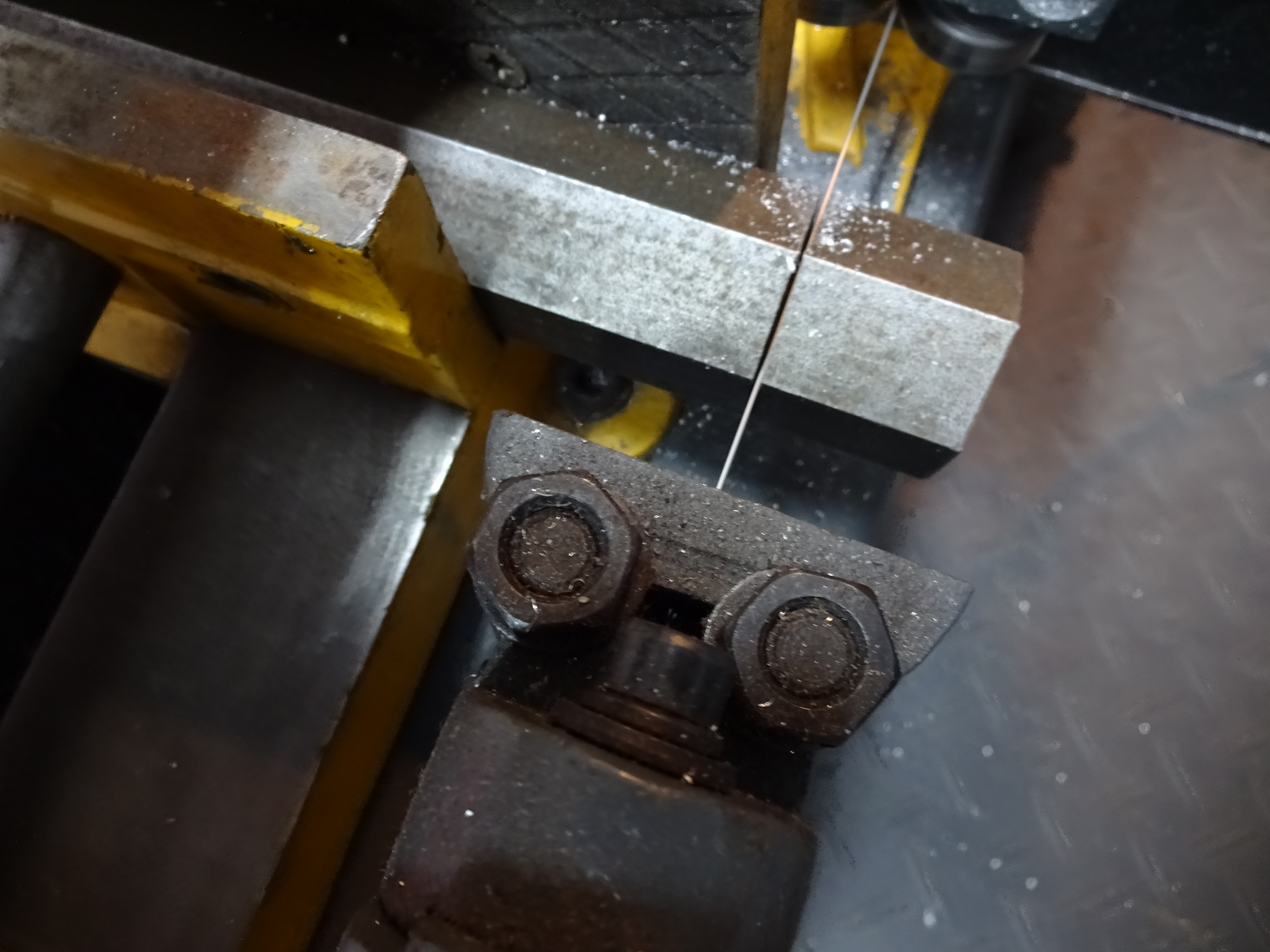

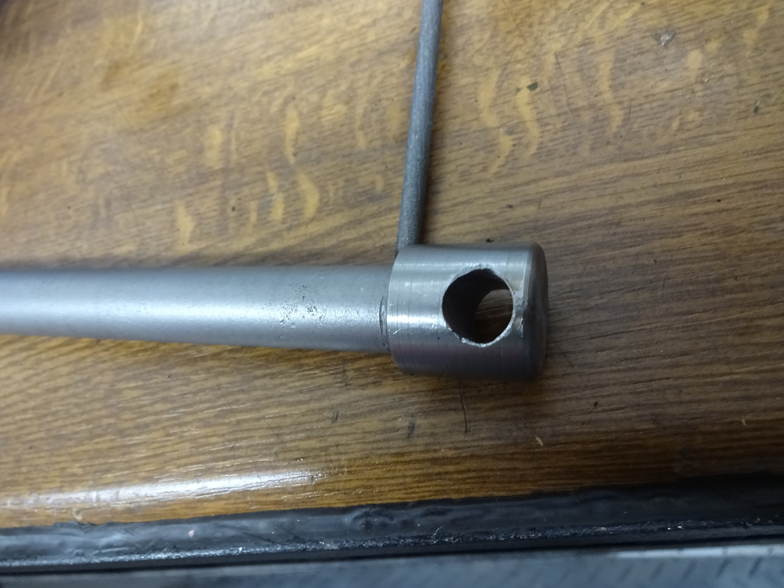

Deshalb auch gleich noch die Steckachse hinten wieder aufgehübscht an Drehbank und Fräse

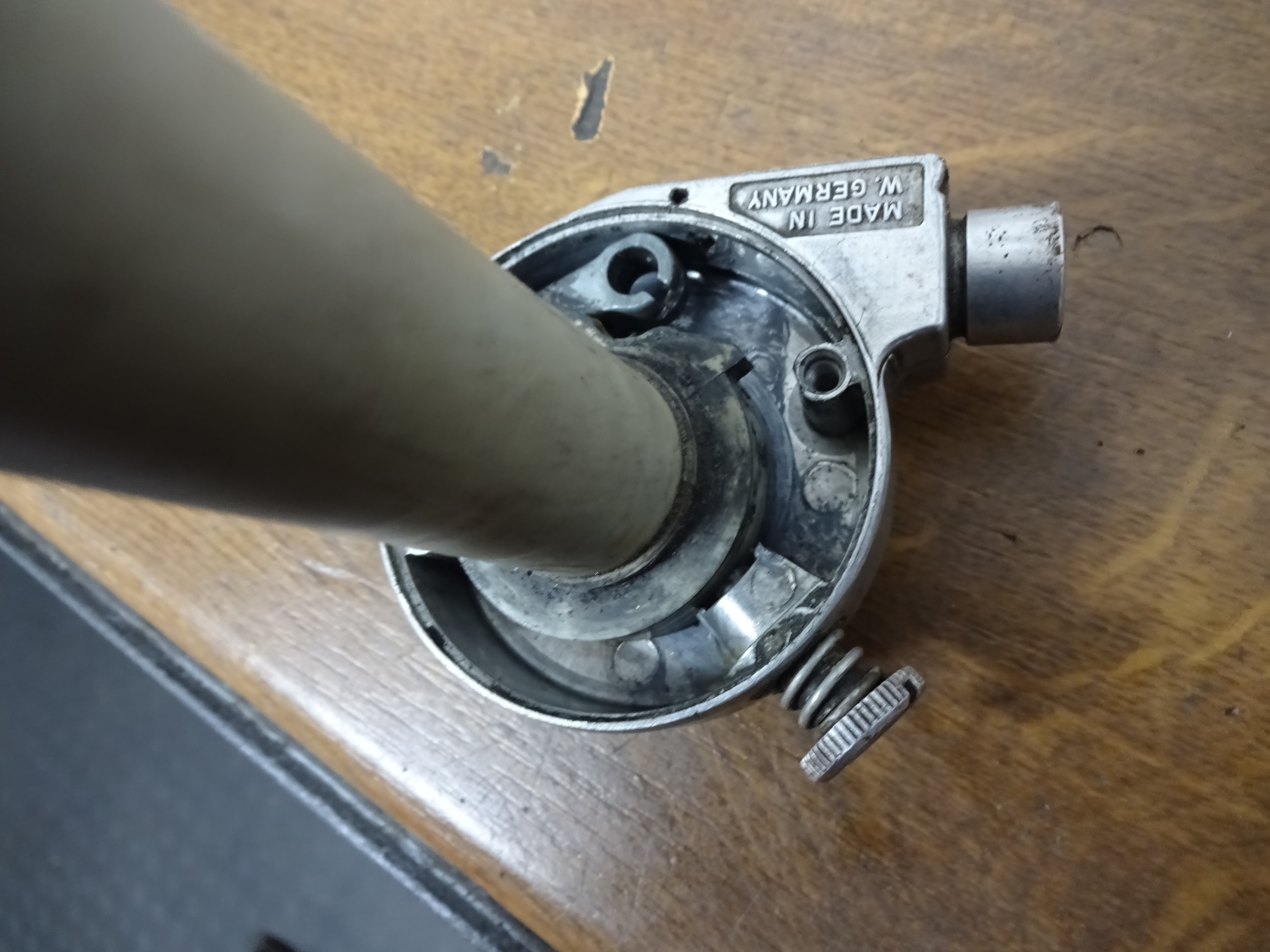

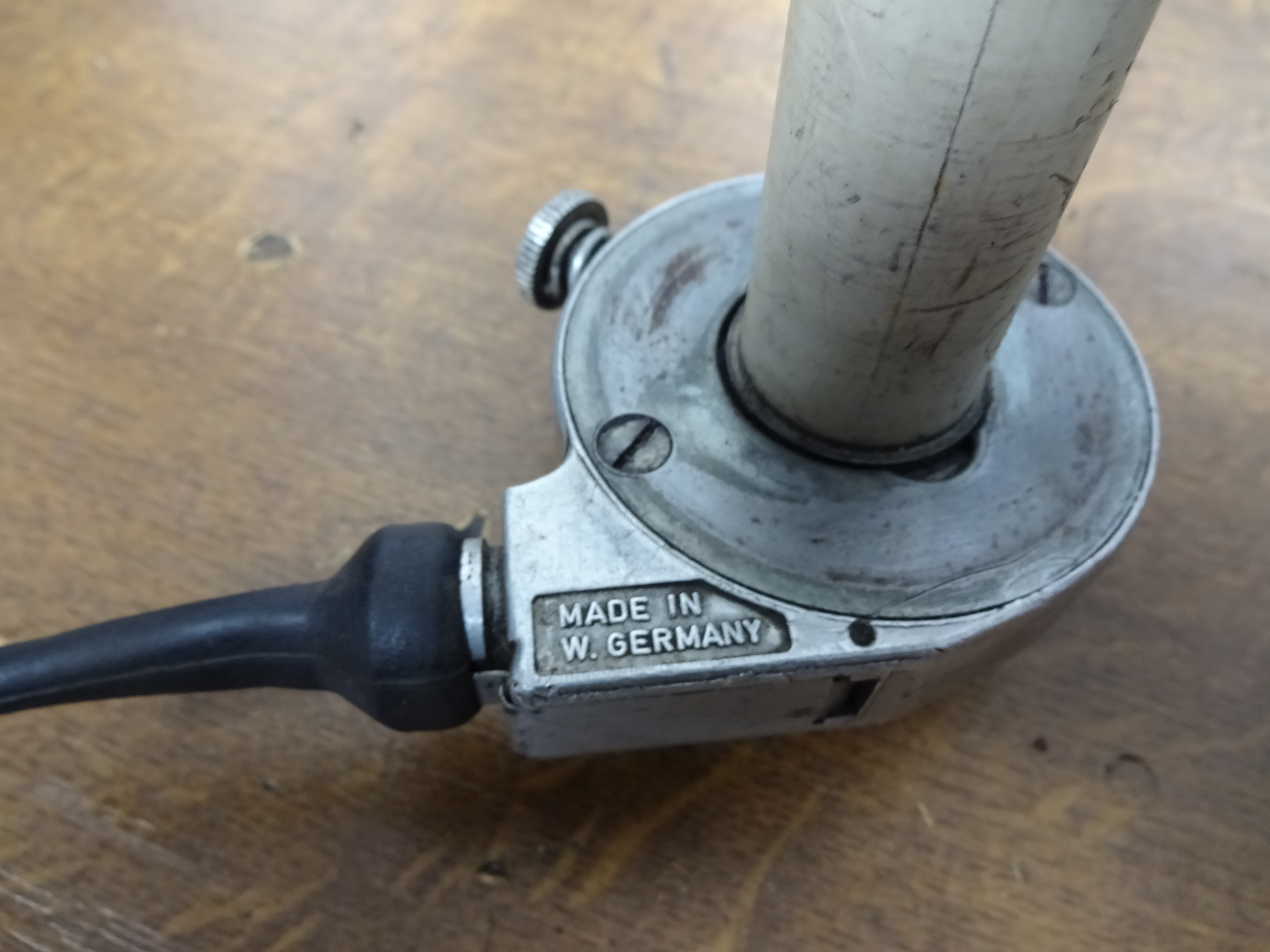

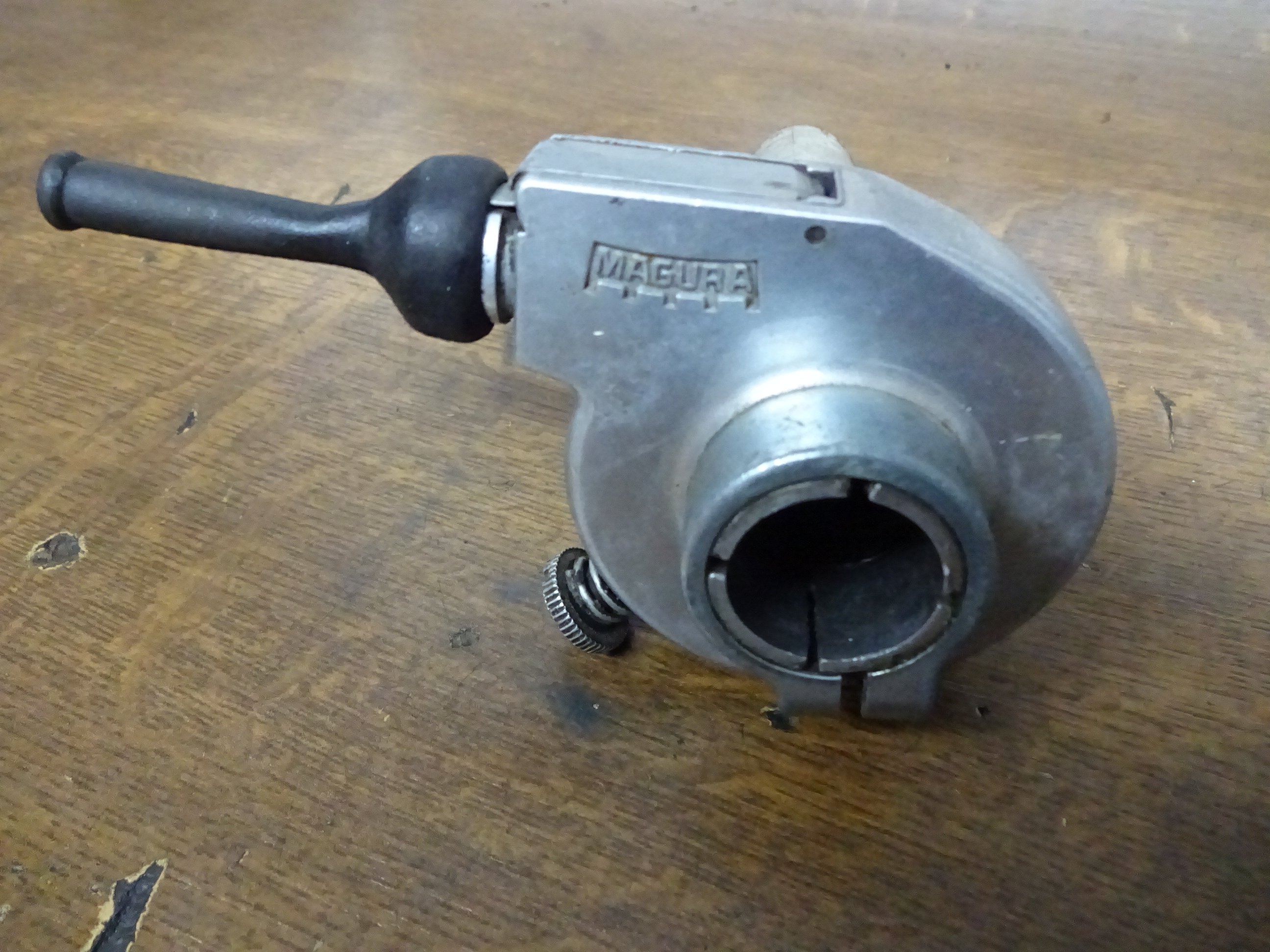

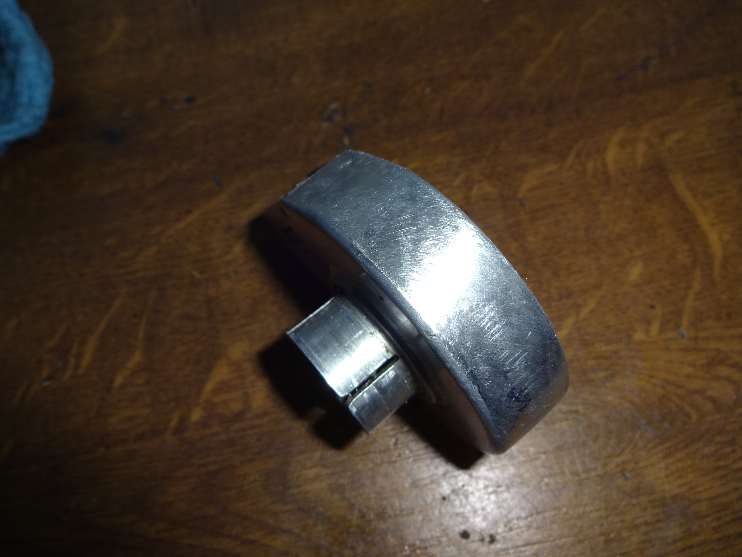

Danach noch nen zeitgenössigen Magura Gasgriff raus gekramt und zerlegt.
0219C02B-BAA3-41CF-943F-4B1E7F26F6D6.jpeg [ 2.08 MiB | 6647-mal betrachtet ]
1CF6F924-8D6D-4E59-AE7B-A92C1F4DC049.jpeg [ 1.34 MiB | 6647-mal betrachtet ]
5CA1E8DA-F0E4-490E-B844-14287B7C71C2.jpeg [ 1.6 MiB | 6647-mal betrachtet ]
Das Gehäuse hat irgendjemand mal fies vergewaltigt. Hab mal die Feile raus geholt und ein wenig Zeit damit verbracht ;)
980D9FD3-3DEA-419A-A305-74DFD2587145.jpeg [ 1.62 MiB | 6647-mal betrachtet ]
62C0E783-C095-4D6B-B6A7-25ED13E7EFFB.jpeg [ 1.83 MiB | 6647-mal betrachtet ]
4657D37B-F40E-489B-B876-CAD3AE7A3570.jpeg [ 1.74 MiB | 6647-mal betrachtet ]
Jetzt noch über den Polierbock ziehen, dann sieht das Teil wieder manierlich aus.
Man kann an solchen Kleinteile echt ne Menge Zeit verballern. Aber darum hat man ja sein Hobby, speziell bei dem Wetter.
