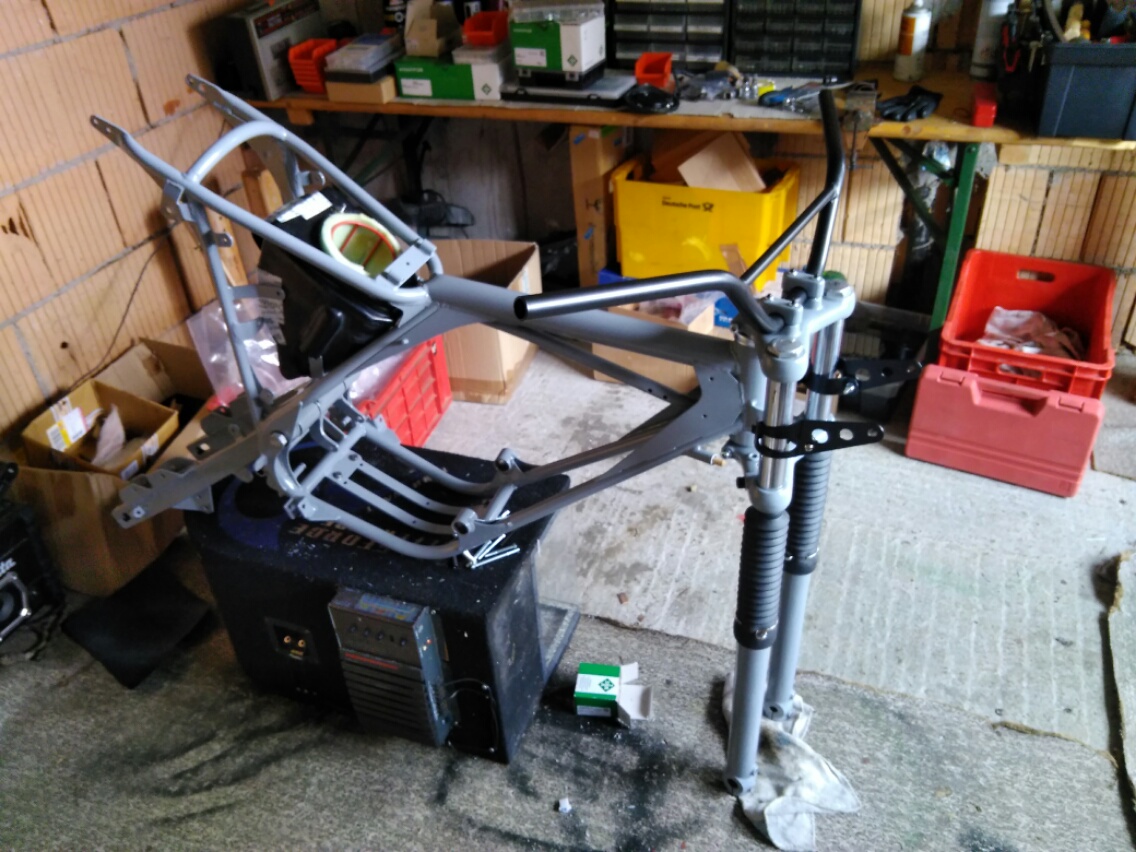

Hi
Es geh weiter.gabel is drinne.
Schwinge auch
Fange nachher an den motor zusammenzubauen
Gruß felix

 Betreff des Beitrags: Re: Gori 125
BeitragVerfasst: 7. Mär 2018 20:35
Beiträge: 1790
Den haste wohl extra nicht fotografiert damit´s kein Gemäcker gibt :mrgreen: :mrgreen: :mrgreen: :mrgreen: :mrgreen:
Spaß beiseite, wenn du beim Zusammenbau auf Schwierigkeiten stößt meld dich, bevor du den Motor verkriesgnaddelst.
Es gibt hier doch einige die schon X Sachs Motoren gemacht haben.
Ansonsten sieht dein Werk doch schon sehr gut aus.

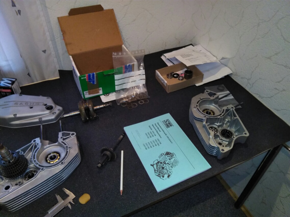

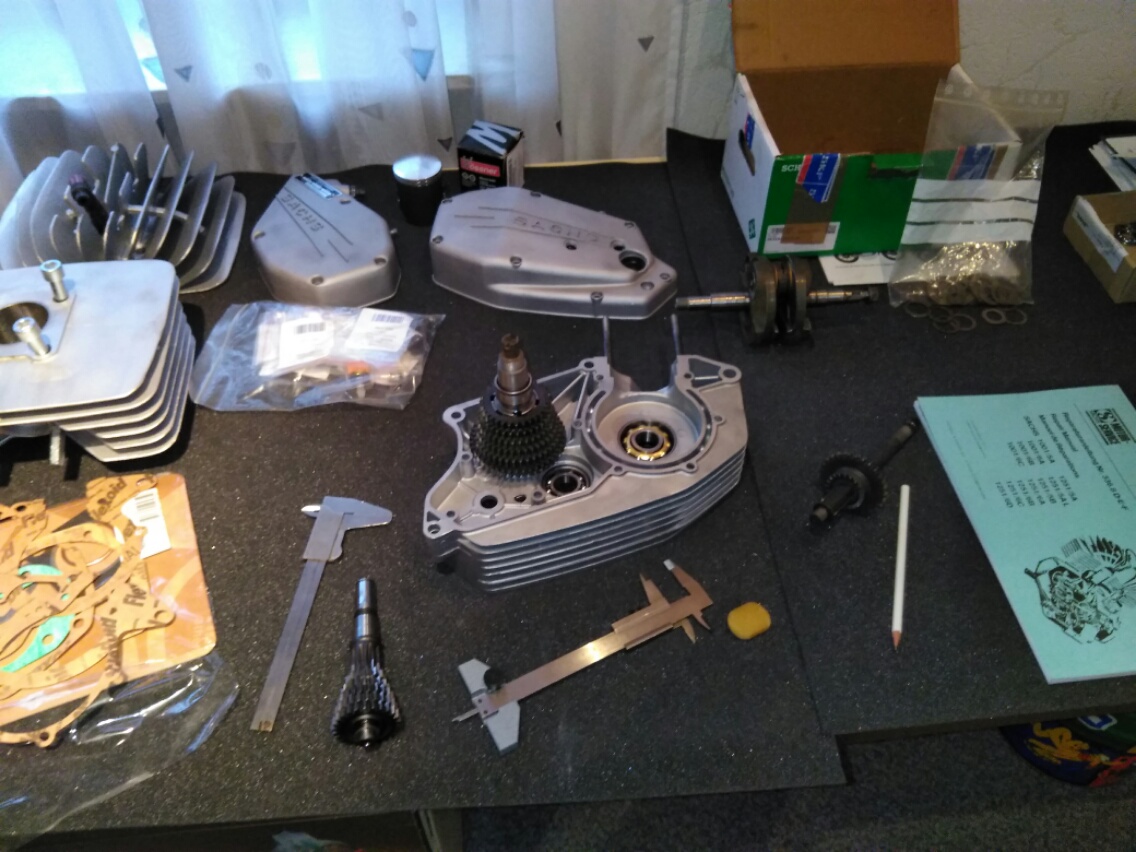

Hallo zusammen
Hab das gehäuse nun gestrahlt und "belagert"
Hab auch schonmal alles vermessen
Wollte mal fragen wo ihr denn diese passscheiben herbekommt
Weil es sind ja doch lauter unterschiedliche
Will mir jetzt nicht unbedingt 5 sets im ebay bestellen :roll:
Vielleicht hat ja noch einer von euch was übrig oder kennt jemanden
Solte folgende sccheiben haben
2x Ø 20x28x0.25 für die kurbelwelle
1x Ø25x39x0.55 für die hauptwelle
1x Ø13X19X0.6 für die vorgelegewelle
1x Ø13x19x1.25 für die kickstarterwelle
Wenn jemand solche hat und sie grad zufällig hergeben würd wärs super
Gruß felix

Hier noch ein bild von der schandtat :mrgreen:
