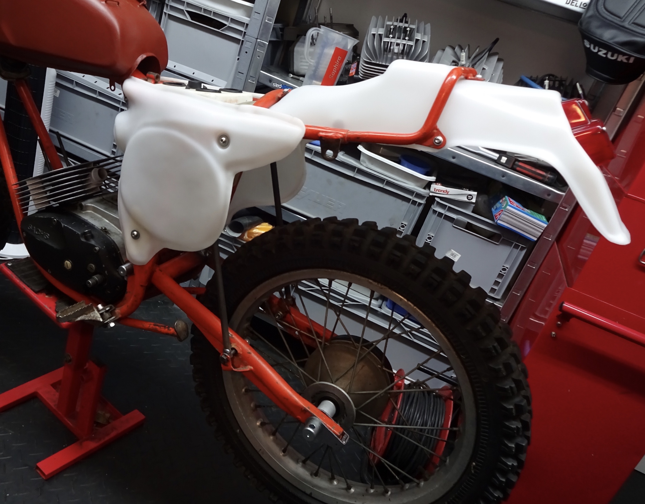

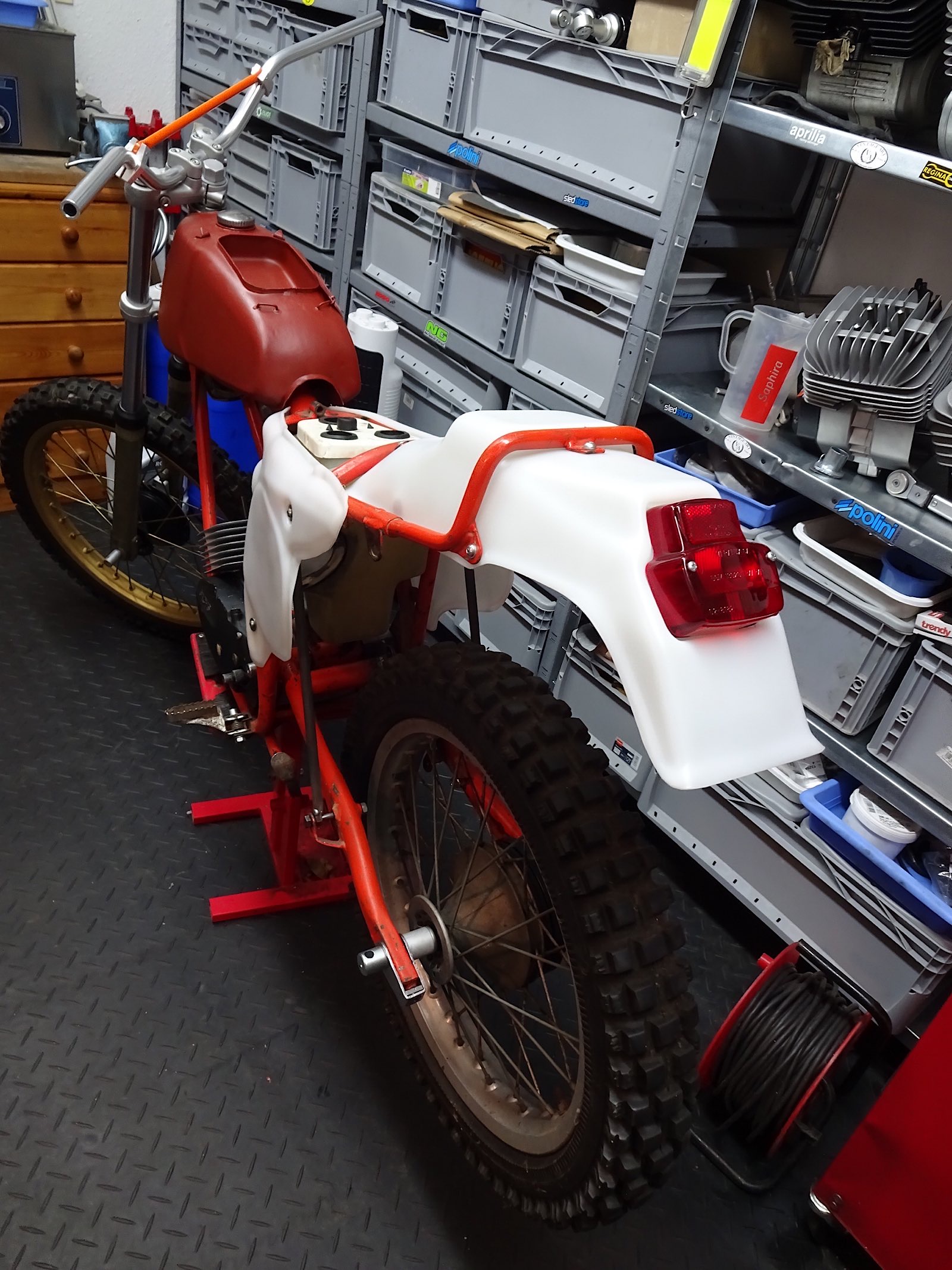

Vorher hab ich aber noch den Heckkotflügel sauber gebohrt und angebaut.
B564879D-8FC7-485B-9616-AE6A99670CCE.jpeg [ 639.3 KiB | 8073-mal betrachtet ]
2363F5B6-82FD-4154-91A5-3047F0942A91.jpeg [ 764.9 KiB | 8073-mal betrachtet ]

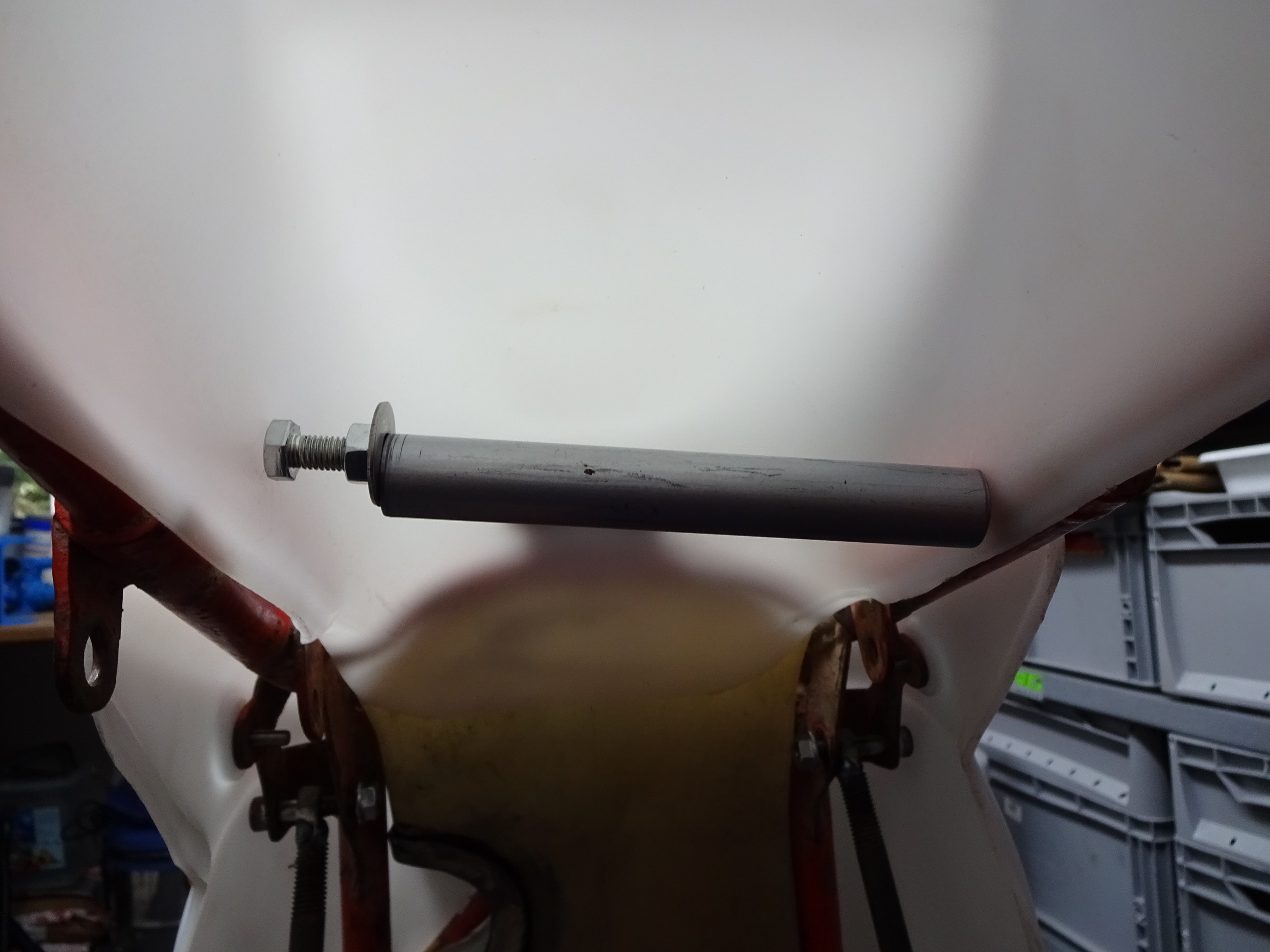

Damit die Seiten auch perfekt zum Rahmenheck abschließen (soll ja später kein Schlamm hochkommen) hab ich mal ein quick und dirty Werkzeug zum spreizen rein geklemmt. Dann heiß gemacht mit dem Heißluftfön und jetzt darf es abkühlen.

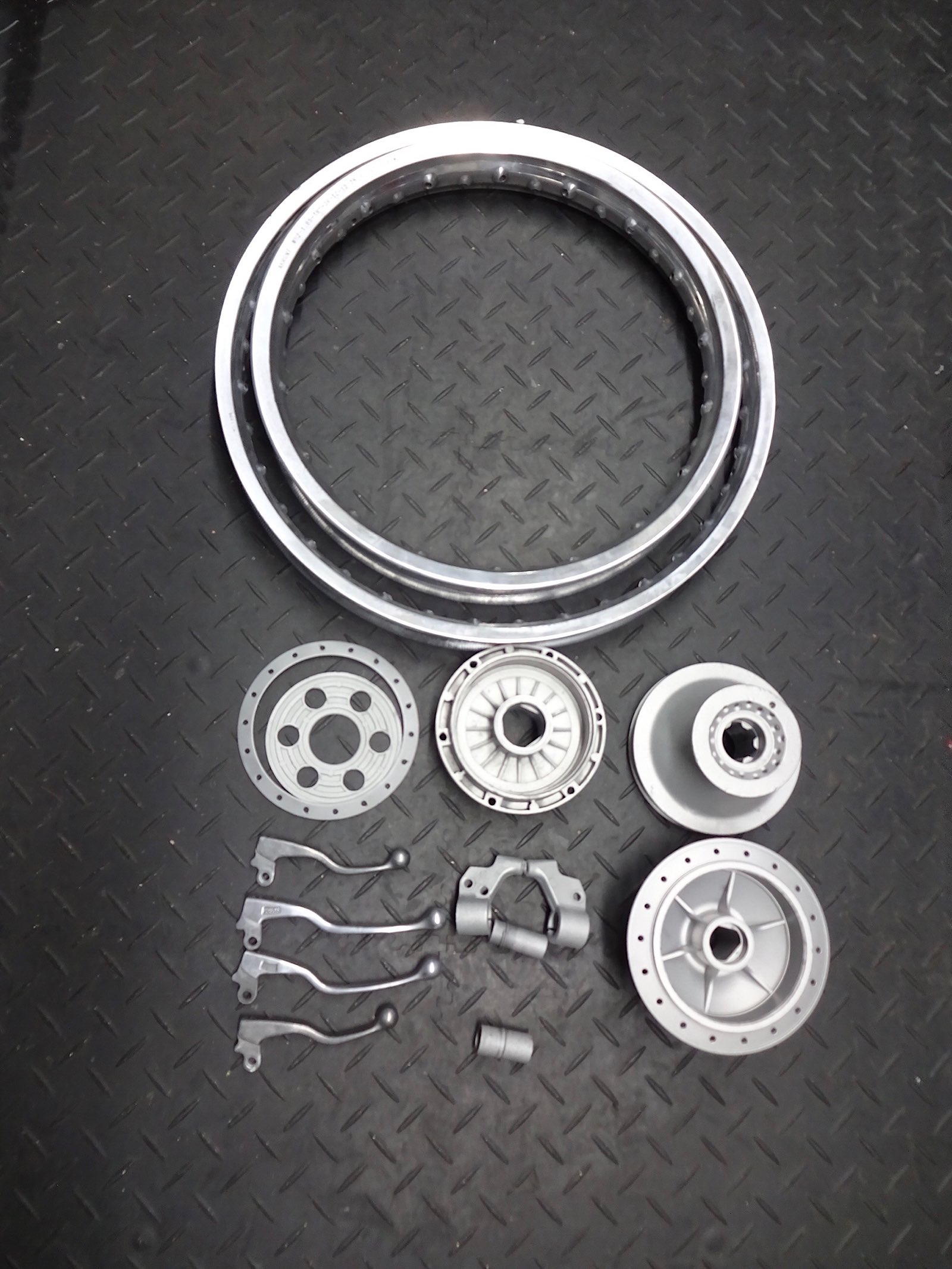

So in der alten Heimat, die Woche vor Weihnachten fleissig geworden, hatte ja ne Menge zum Strahlen und vier Felgenringe zum Polieren dabei.
817C223A-CE1A-42AB-A2DD-BDCB26E2CF78.jpeg [ 2.72 MiB | 7932-mal betrachtet ]
Hier jetzt die Teile für die Gori. Man sieht auch die nachgefertigten Magura Kurzhebel neben den polierten Originalhebel.

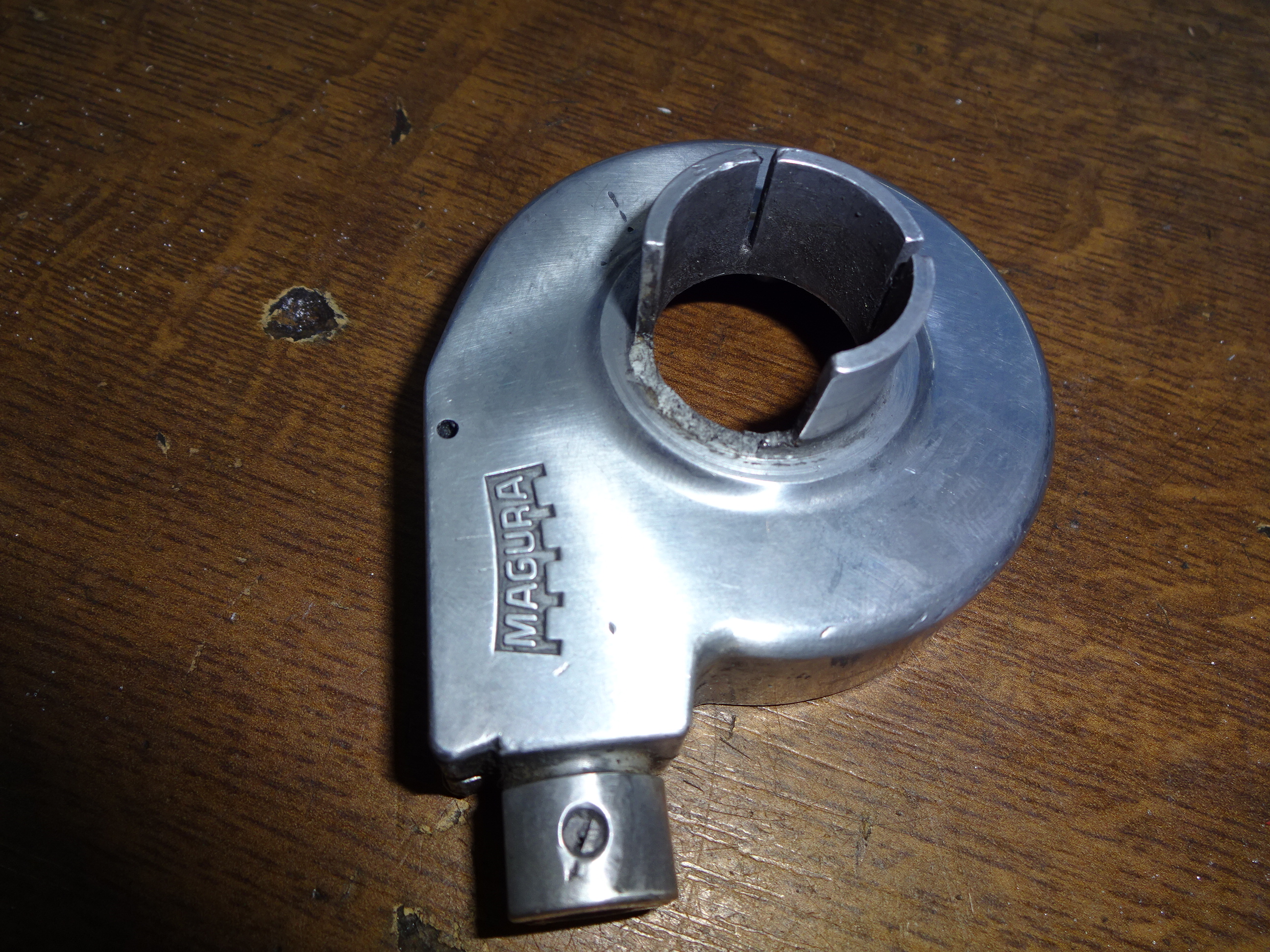

Leider hat es den schönen Magura 307 Gasgriff beim Polieren zerlegt :cry: . Die Polierscheibe hakte ein und anscheinend war da schon ein Haarriss.
88CA9C19-E684-476D-B7E9-B34ABDE3A6B2.jpeg [ 2.86 MiB | 7932-mal betrachtet ]
Hab heute mal versucht ob das Material schweissbar ist, Fehlanzeige. Irgendein Druckguss denke ich. Sehr schade, muss ich erst mal was anderes nehmen und irgendwann finde ich hoffentlich wieder einen.
