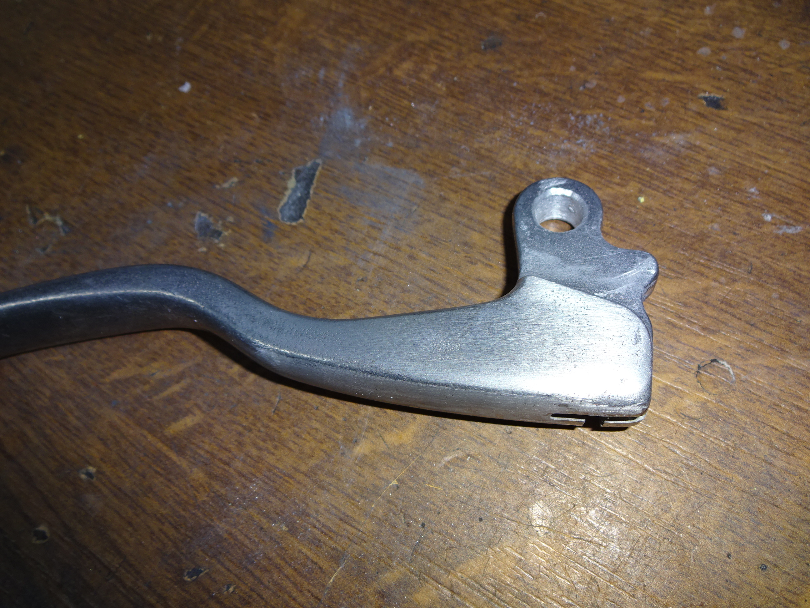

Die Kuntzinger -Hebel habe ich auch ::-
BeitragVerfasst: 28. Dez 2021 10:49
Beiträge: 6266
Ronco hat geschrieben:
Ja die sind absolut Top gemacht worden. Hatte früher an meiner KTM RV 125 auch die kurzen Hebel, hatte mir damals schon gut gefallen.
Die vom Kuntzinger sind ja ne Idee länger, was aber besser ist. Hab mir gleich mal 3 Sätze geholt :mrgreen:
Muss aber mal sehen, ob die sich polieren lassen, sieht mir aber auf den ersten Blick nicht so aus.

Beiträge: 2444
Habe ich mir beim ersten Blick auch schon so gedacht.

So kurz mit 240er Schleifpapier gewuselt, das wird was mit den Magura Kurzhebeln.
4EAAD4A7-8F3F-4A91-BEA3-DB4B2009A957.jpeg [ 2.71 MiB | 7492-mal betrachtet ]
Beim nächsten Besuch in der Heimat, strahlen und dann an den Polierbock, danach glänzen die Dinger schön.

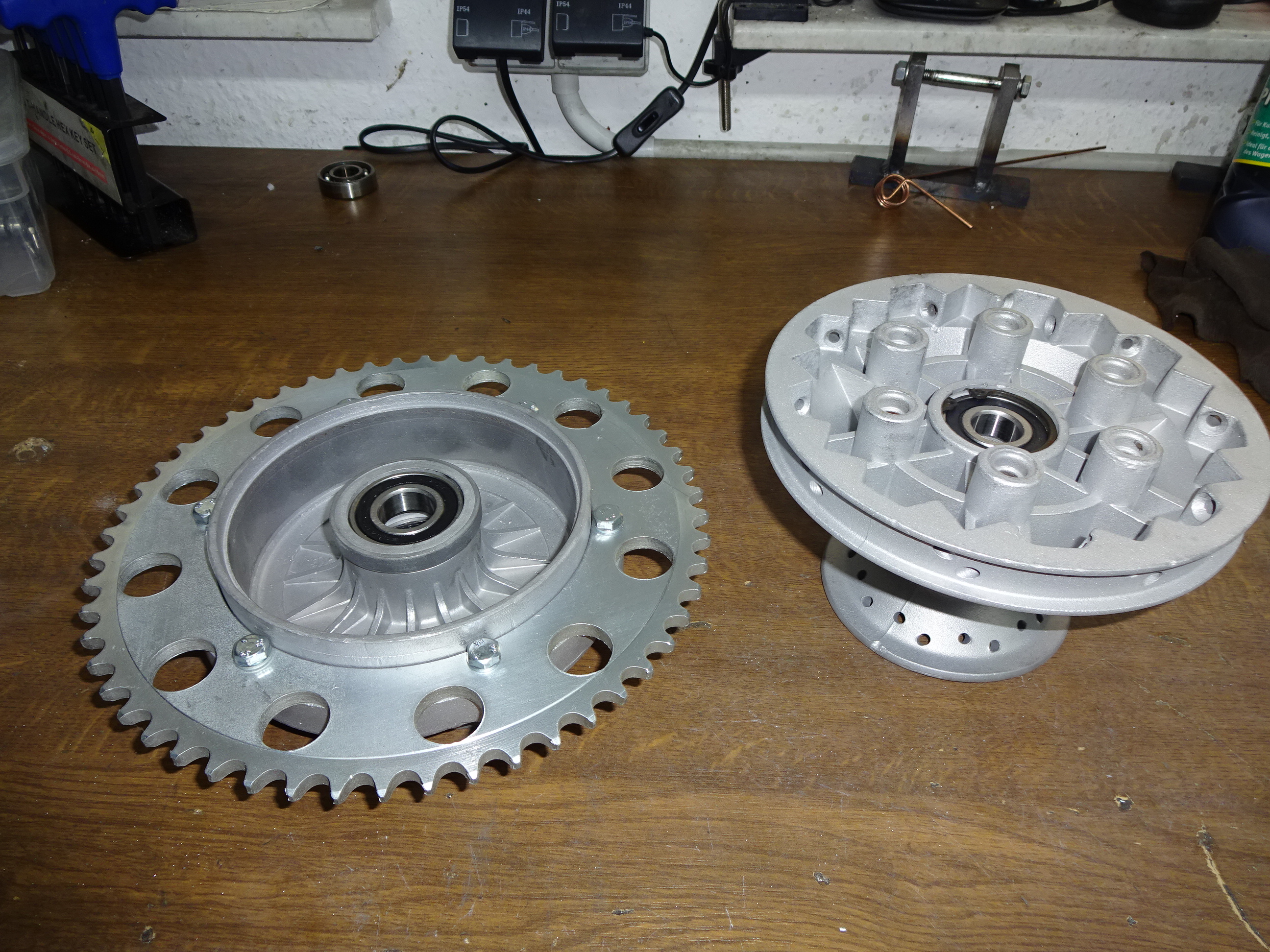

Gleich mal ein passendes Kettenblatt auf die Aufnahme geschraubt. Da ich keine M6x23 hatte musste ich die noch aus längeren Schrauben herstellen
AC46FAD6-606B-4677-A2D8-2A8AFDCA4A81.jpeg [ 2.66 MiB | 7492-mal betrachtet ]

sind in der Nabe nicht M7er Schrauben?
Ich habe so eine Nabe auch für meine Fantic, und da gehören definitiv M7er Schrauben rein.
BeitragVerfasst: 29. Dez 2021 11:14
Beiträge: 6266
Nein Felix, bei Gori und Aspes kommen in die Ritzelaufnahme mit dem Ruckdämpfer definitiv M6 Schrauben rein.
Hinten an der Ruckdämpferseite sind Sechskantlöcher für M6 Muttern (Schlüsselweite 10), eine M7 Mutter passt da definitiv nicht rein.
Ob das jetzt bei Fantic anders ist, kann ich nicht beurteilen. Hatte und habe keine Fantic.
Edit: die größeren Mopeds wie 125er Sachs haben doch ähnlich aussehende Aufnahmen (die mit den ovalen, statt runden Ruckgummis), wie das da mit den Schrauben aussieht, weiß ich nicht
BeitragVerfasst: 29. Dez 2021 13:05
Beiträge: 2444
Also das mit den M7 Schrauben war auch mein erster Gedanke
