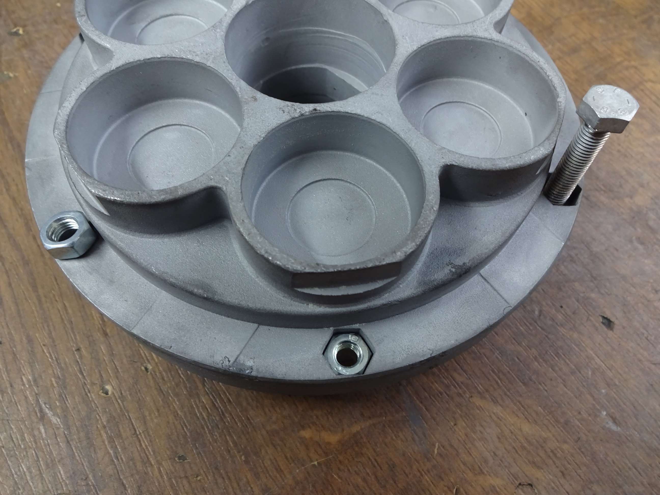

So jetzt noch ein Bild für die „Ungläubigen“ :mrgreen:
6198AD22-A1CE-417A-B029-D0F756E34307.jpeg [ 1.83 MiB | 9387-mal betrachtet ]
Links ne M7 Mutter (passt nicht)
Mitte M6 Mutter (passt haargenau)
Rechts M7 Schraube (geht nicht durch)

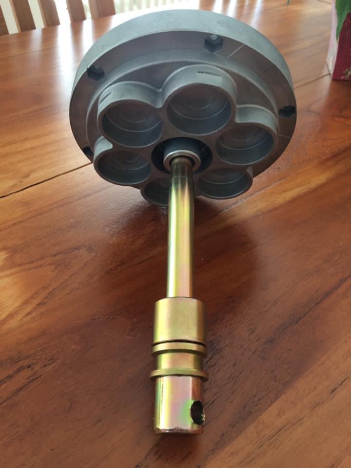

so sexy kann so ne Radnabe aussehen :mrgreen:
4D3F8D19-1D07-4196-813B-672E5B0BD329.jpeg [ 84.85 KiB | 9383-mal betrachtet ]

jetzt bin ich platt, ich geh morgen mal nachschaun ob meine Aufnahme auch nur mit M6 Schrauben ist.
Ich hätte geschworen das da M7 Schrauben reinkommen.
BeitragVerfasst: 30. Dez 2021 12:29
Beiträge: 679
Ja Felix, bin ich völlig bei Dir, auch bei meinen Naben immer M7 !!
Weiß ich deshalb so genau, weil ich mir diese ollen Schrauben und Muttern immer erschwert besorgen musste
BeitragVerfasst: 30. Dez 2021 13:05
Beiträge: 2444
Und ich erinnere mich, dass die M7 Mutteraussparungen den Rand durchbrechen. Das ist bei Kalles Nabe nicht so. Es muss wohl zwei verschiedene geben
BeitragVerfasst: 30. Dez 2021 13:54
Beiträge: 6266
Ich fasse es mal aktuell zusammen!
- Naben ohne Ruckdämpfer wie an meiner Aprilia, 80er Aspes Spezial, Horex Cross oder Aspes Hopi = M7
- Ruckdämpfer Naben (mit runden Gummis) wie bei 50er Aspes oder 80er Cimatti = M6
- Ruckdämpfer Naben (mit ovalen Gummis) bei 125er oder größer = ?

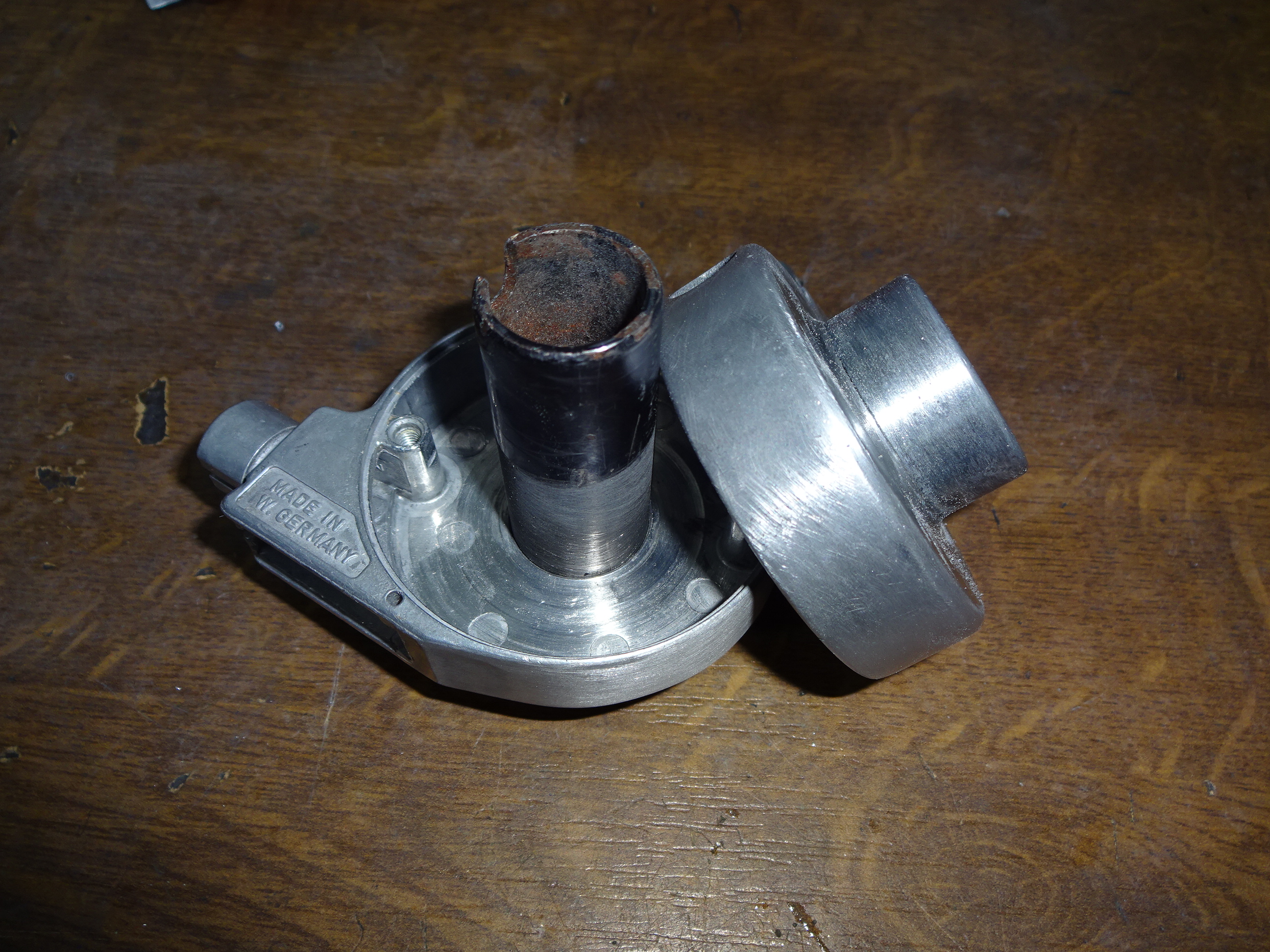

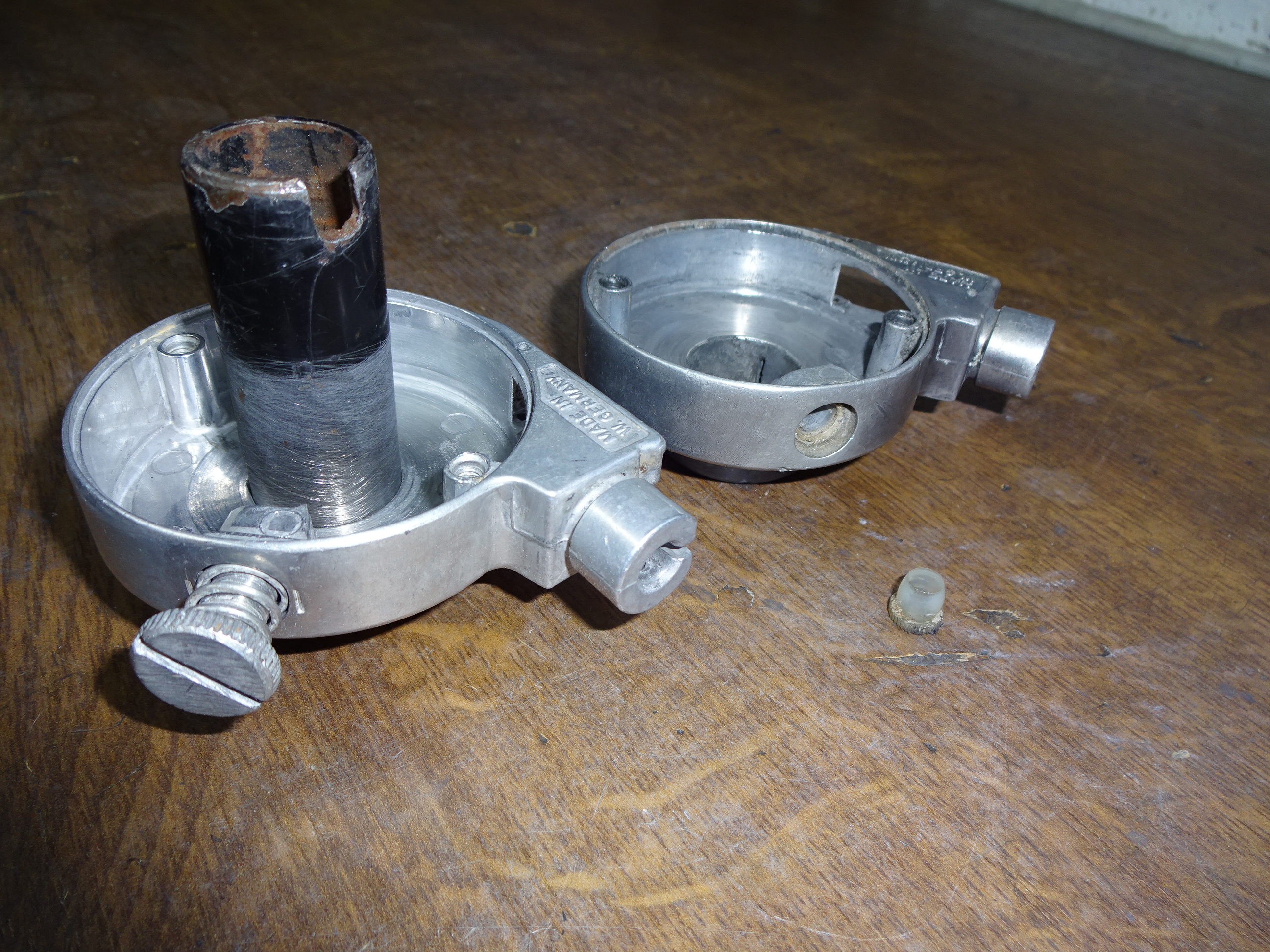

Hatte ja meinen Katzenjammer bzgl. des Magura Gasgriff kund getan.
Erst kam Aris die Woche mit einem Fundstück von ihm vorbei und heute das Carepaket von HaJo :dank
Danke euch beiden.
Beim Aris Teil fehlten Rändelschraube und Feder (nehme ich von meinem),bei HaJo seinem war dort statt nem Gewinde, ein Sackloch mit Stopfen drin.
6C76ED53-00A7-48A8-A2C6-156953EFC809.jpeg [ 2.9 MiB | 9341-mal betrachtet ]

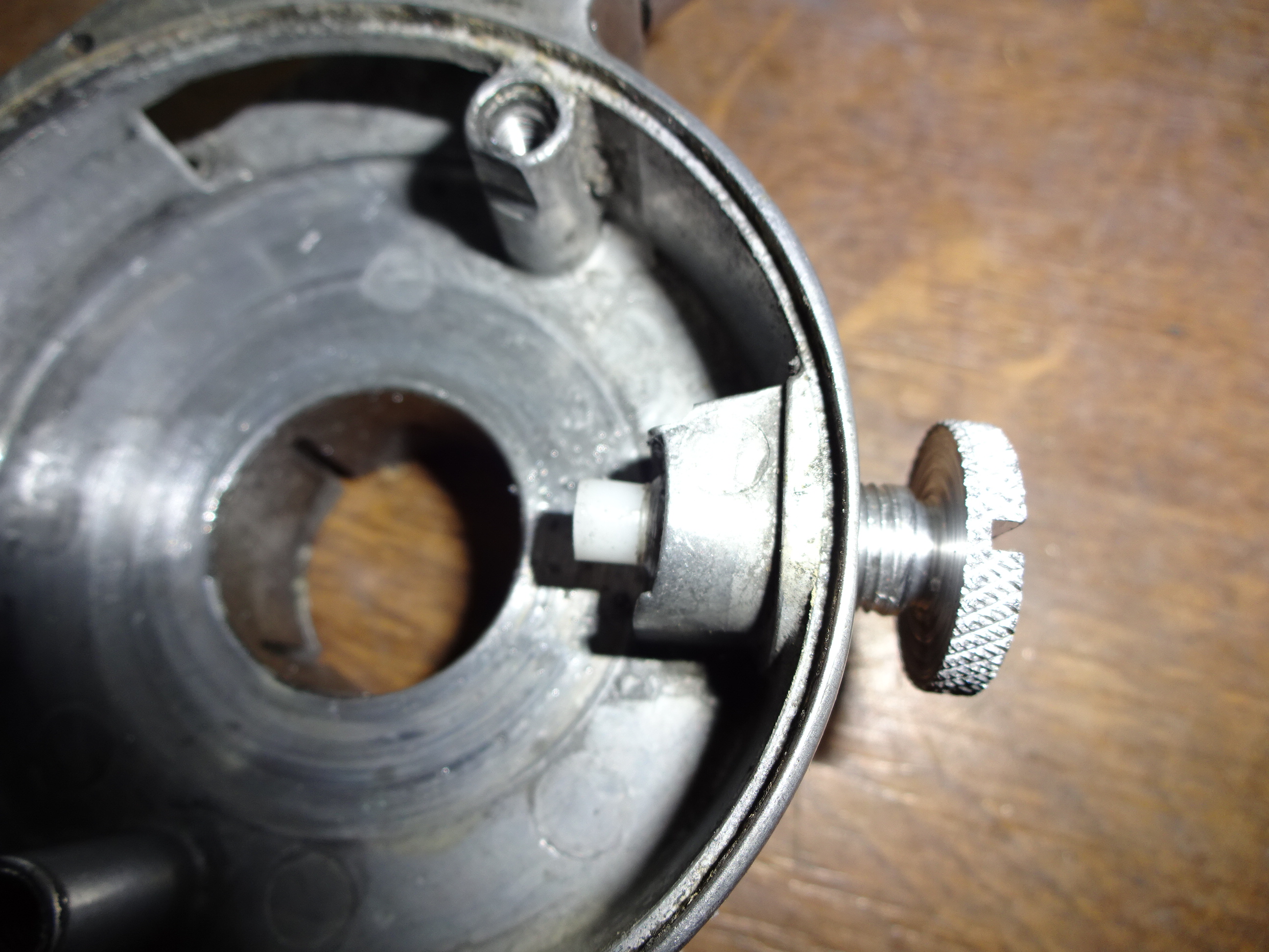

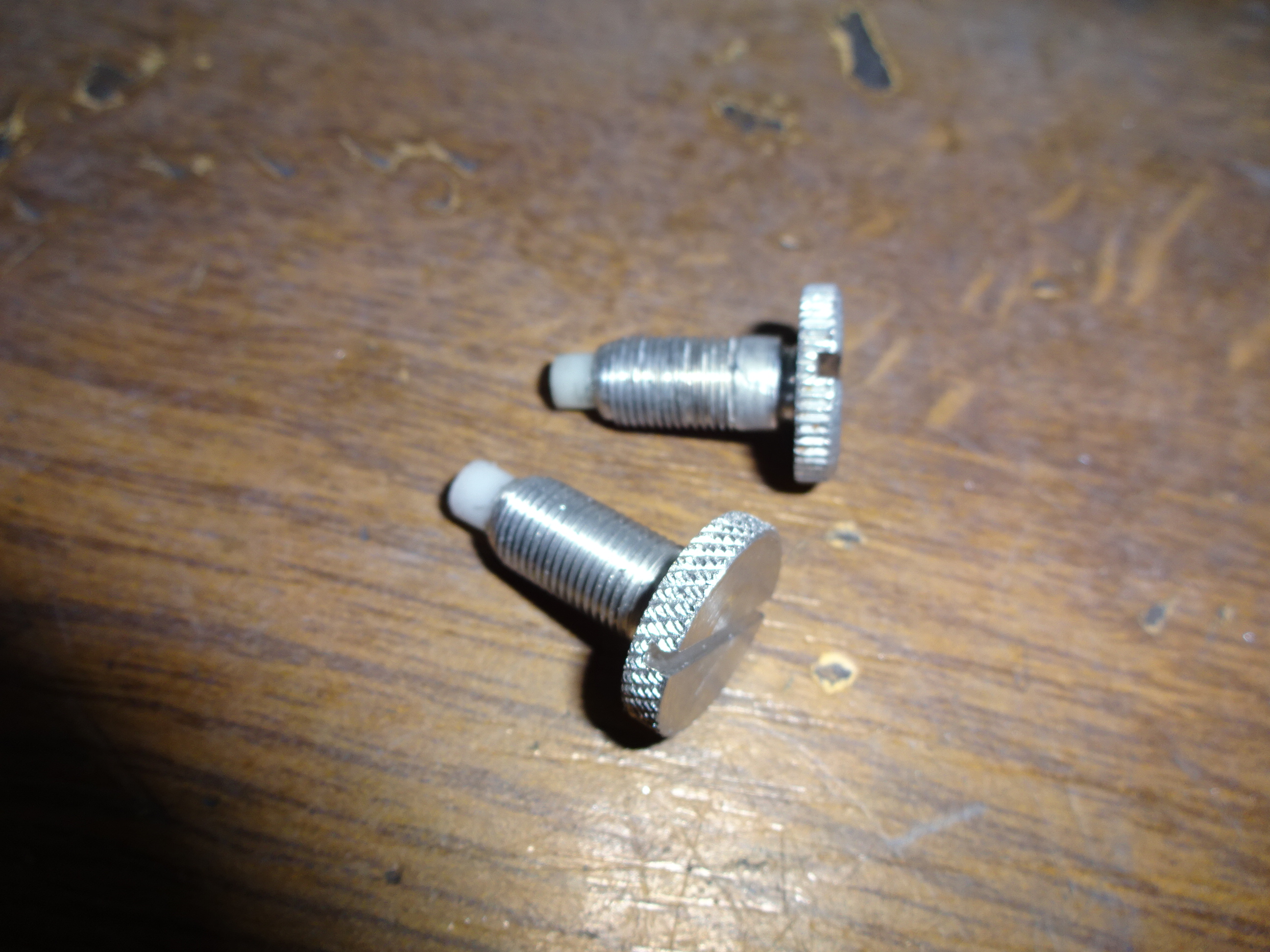

Also mal so ne Rändelschraube mit nem POM Gleitstück vorne drin erstellt, sowie das M8x0,75 Gewinde in das HaJo Teil gebracht.
2E232C94-F74F-408F-83BB-CAAFDD471E9A.jpeg [ 1.79 MiB | 9341-mal betrachtet ]
38323459-071C-444A-BA48-CA9519DC55AC.jpeg [ 1.71 MiB | 9341-mal betrachtet ]
Noch ein wenig mit Feile und Schleifpapier die tiefer Kratzer raus gemacht, jetzt geht es wieder zum Polieren. Damit da nichts mehr abbrechen kann, einfach ein Rohrstück eingespannt.

Sachs 125 / 250 GS haben M7
Hatte ja mal eine
Hau rein Kalle
Gruß Rainer
