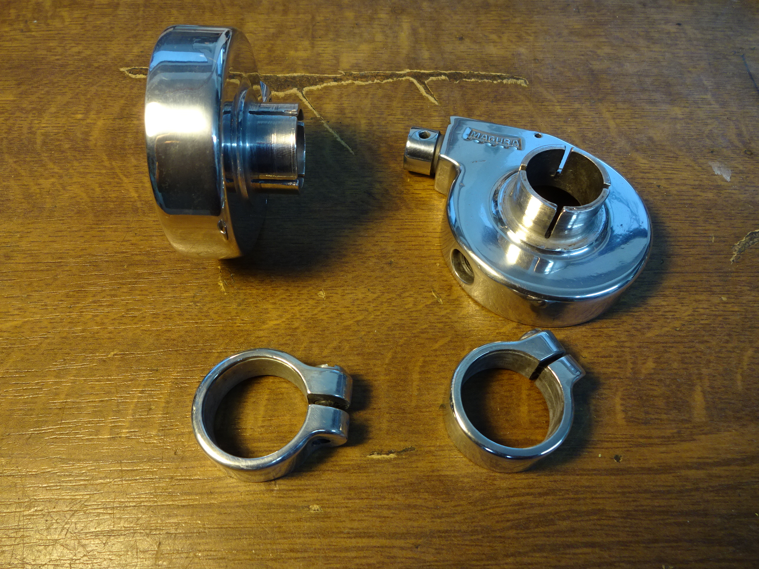

Dann zwischen Mittagessen und Kaffeetrinken mal die Magura Gasgriffen angehübscht. Nach Hajo und Aris: welcher war den jeweils euere Beigabe zum Projekt :mrgreen:

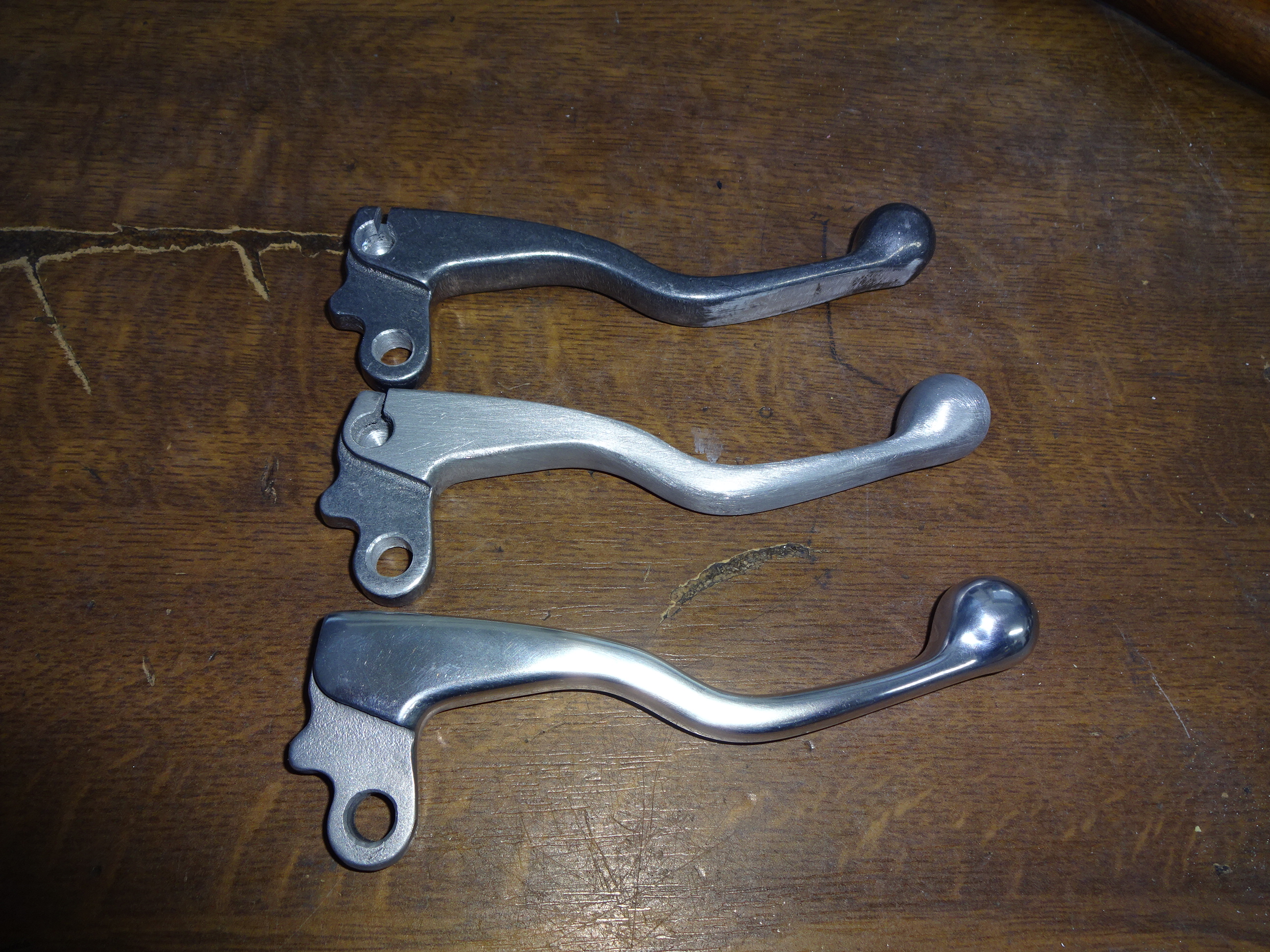

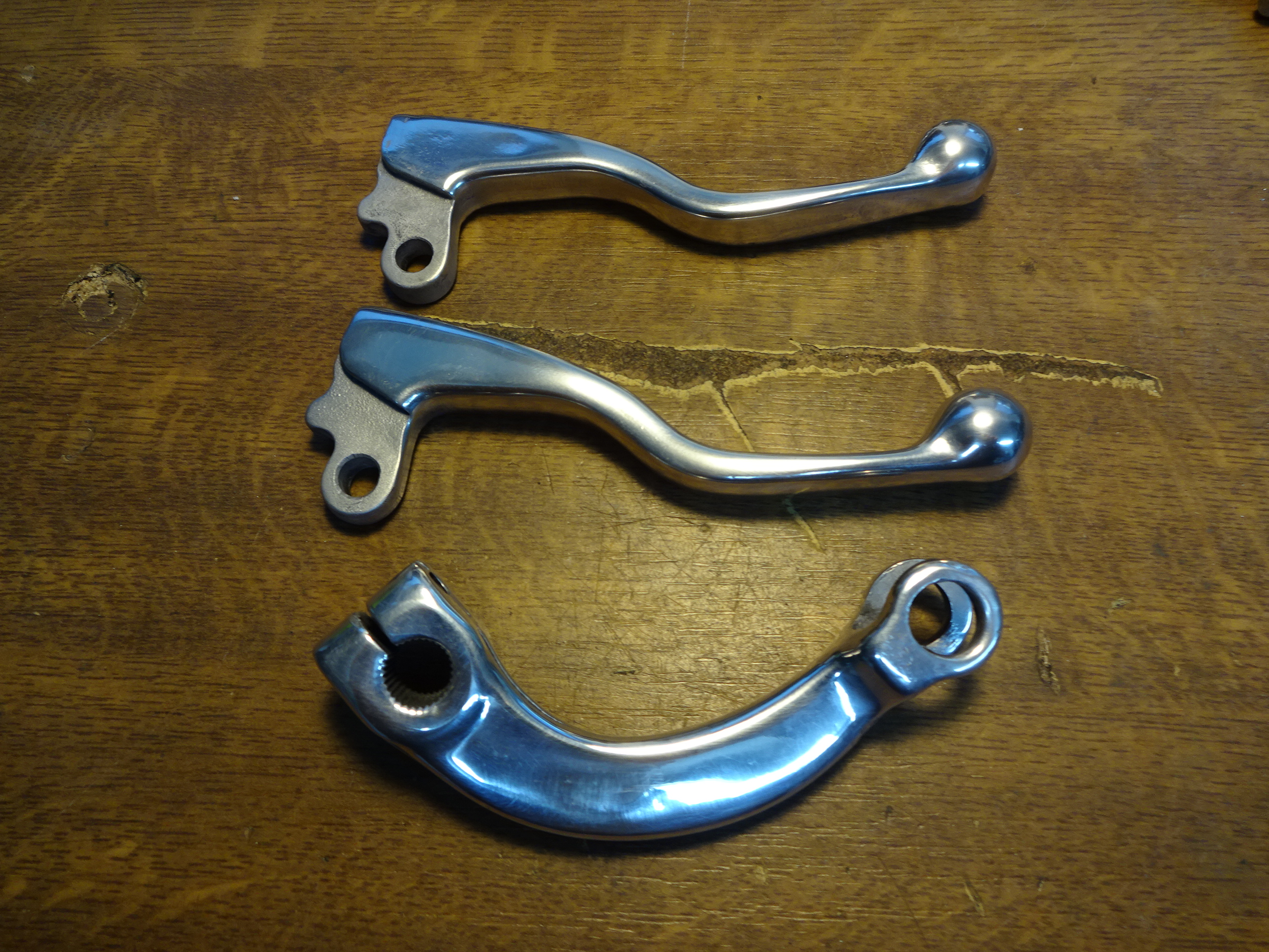

Dann noch zwei Magura Kurzhebel aufbereitet, sind aus dem Nachbauprojekt des Offroad Forum. Ebenso den hinteren Bremshebel, welcher ja anders als bei Aspes und Co. ist. Spiegelverkehrt, da Bremse rechts.
6D93FC71-3FCE-42EC-A1C4-33546E772CE7.jpeg [ 2.76 MiB | 14427-mal betrachtet ]
Zuhause festgestellt, ich Idiot hab zweimal die gleichen gemacht :oops:
Also noch mal zwei weitere vorbereitet. Erst mit der Feile die tiefen Unebenheiten und Poren entfernt, dann mit 100er Schleifpapier hinterher. So reicht das für der Polierbock
