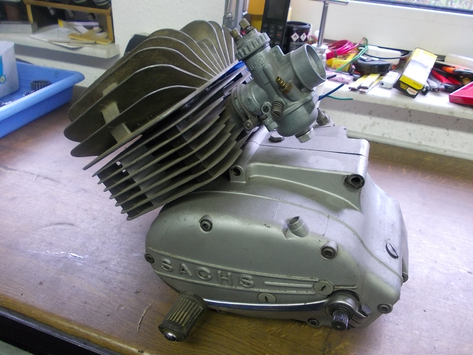

Hajo hat ja so recht, irgendwie ist der eine Zylinder ja ganz schön verbastelt.
Muss die Tage einfach mal den Zylinder vom zweiten AGS runter machen und ansehen.
407648D3-6728-471E-985E-8AE4AA2EF453.jpeg [ 486.61 KiB | 7778-mal betrachtet ]

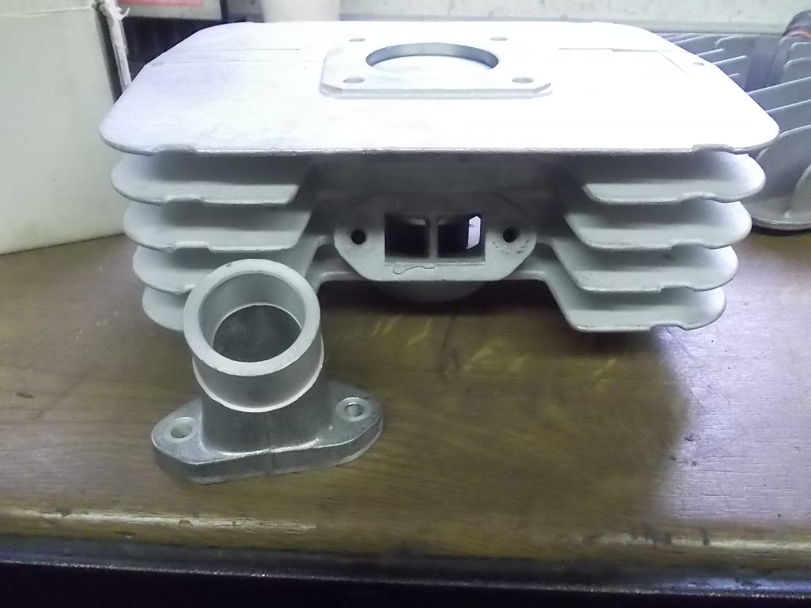

Werde also auf den aktuellen Block später wohl was von Polini draufmachen:
Aber hatte ich nicht schon mal geschrieben, dass ich über die Jahre Teile für die Gori zusammengetragen habe :mrgreen:

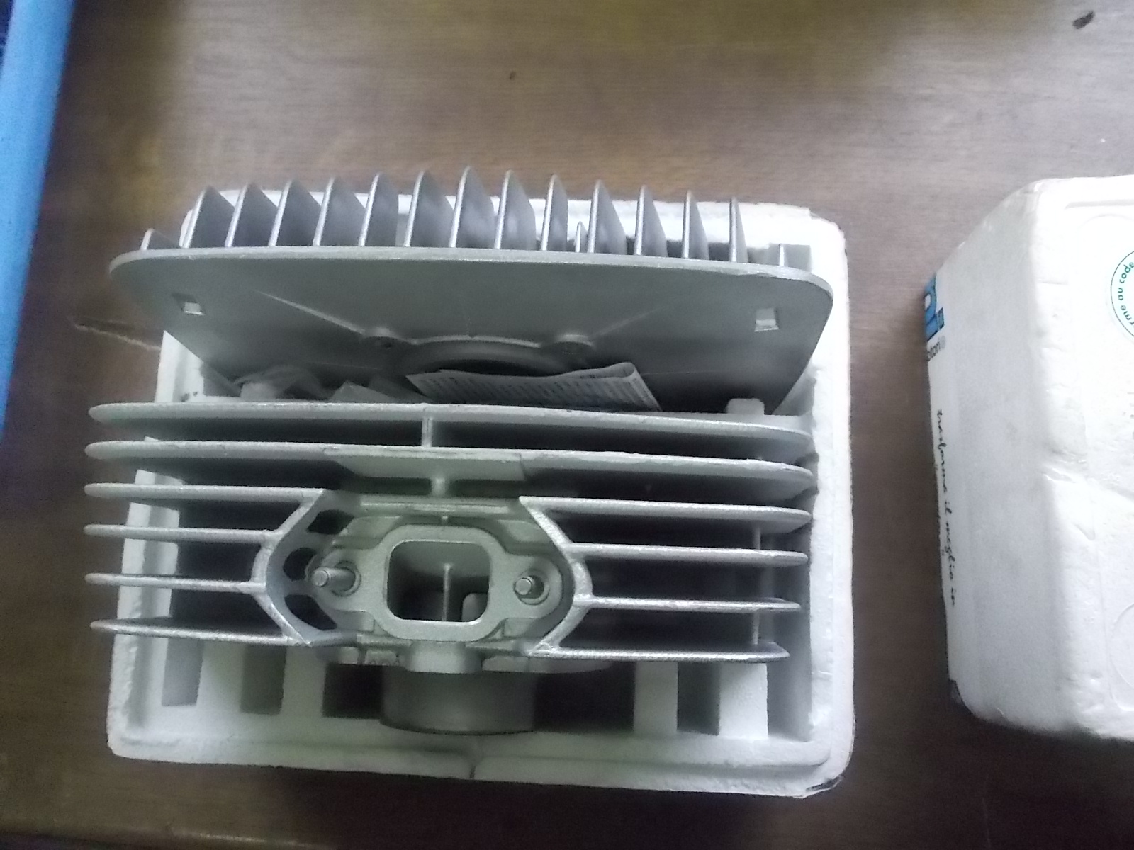

Aber ich tendiere zum Polini der ersten Serie. Auch ein kompletter Satz dank der aufmerksamen Augen von Aris für kleines Geld aus Novegro.
23958A01-1D3A-46CE-B14B-EDCBF94E8740.jpeg [ 533.29 KiB | 7778-mal betrachtet ]
2FD5782C-5EFC-4918-923D-992CF1BEEEC3.jpeg [ 458.08 KiB | 7778-mal betrachtet ]
6082818B-5E8E-4846-849D-8E99EE0EB3CF.jpeg [ 469.9 KiB | 7778-mal betrachtet ]

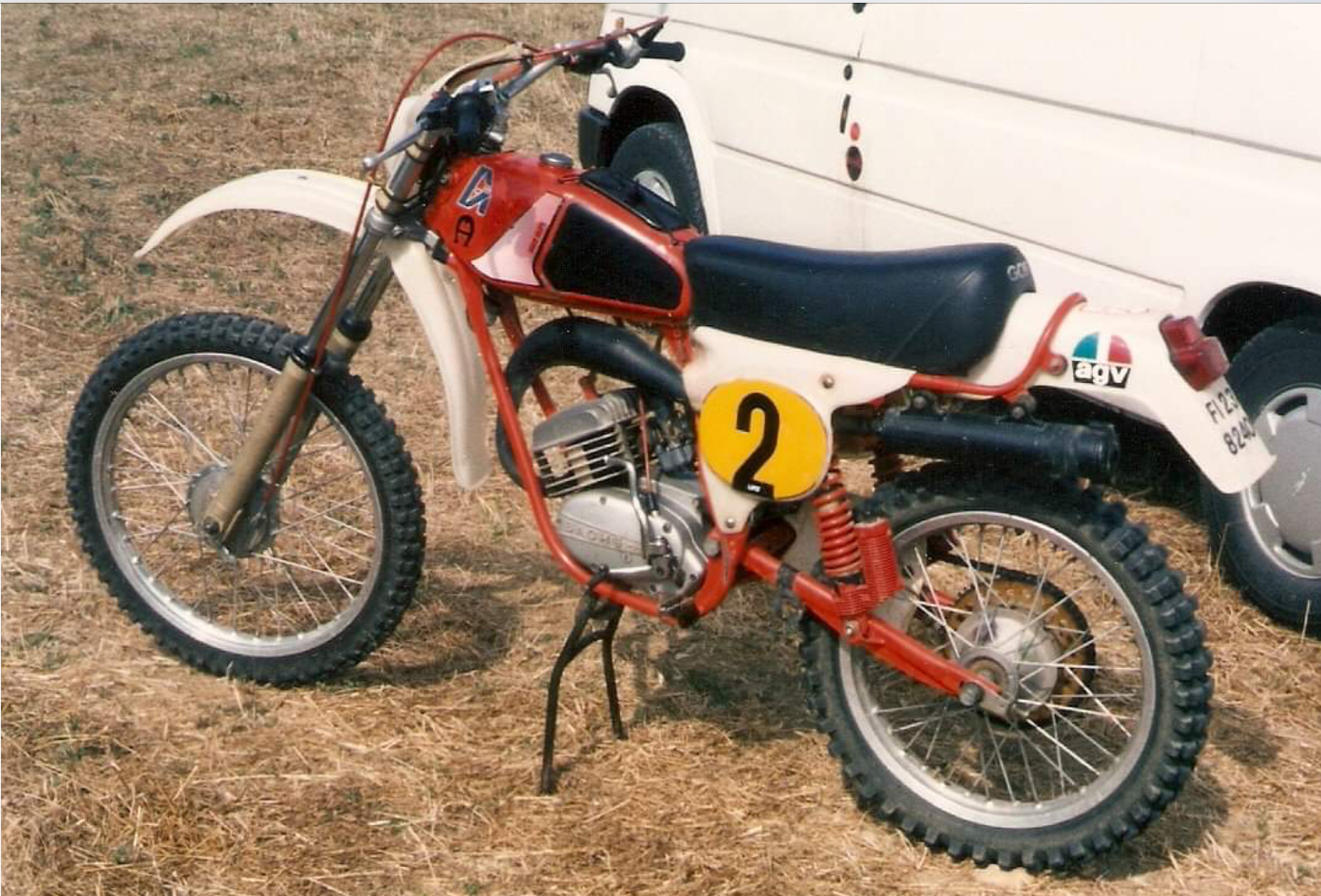

Dieser Polini ist übrigens damals genutzt worden um so in der 75ccm Klasse starten zu können,
Hier mal ein Bild montiert auf ner Gori und noch ein zeitgenössisches Foto
6A9227CF-5547-47B4-BC80-BD51F0C62CEC.jpeg [ 1.22 MiB | 7755-mal betrachtet ]
A48D973F-42CB-43CF-9207-87AD37807B75.jpeg [ 1.24 MiB | 7755-mal betrachtet ]

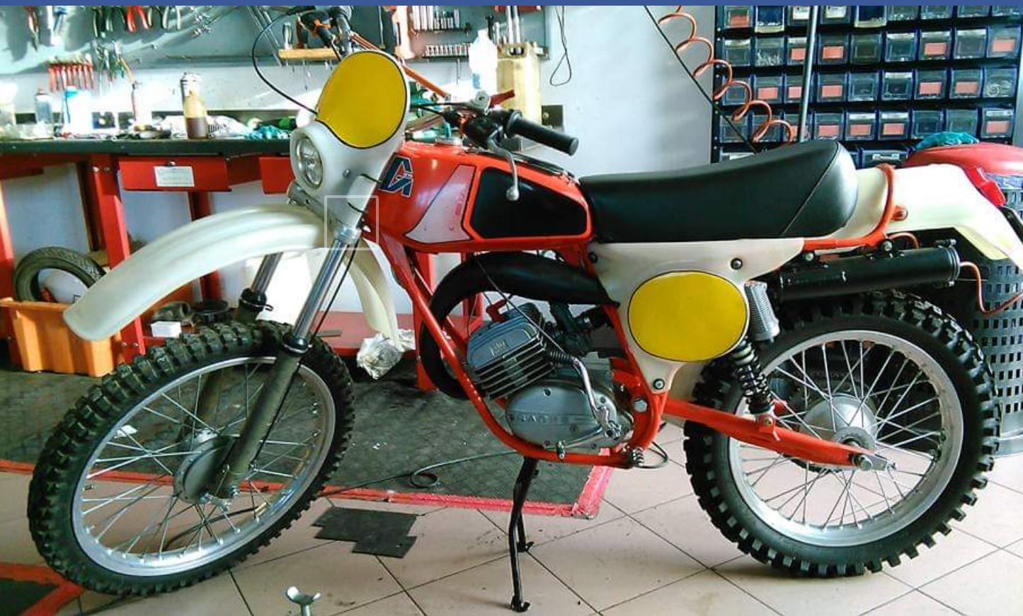

Kalle, hier siehst du diesen Alten Polini im Einsatz auf dem AGS Motor. :mrgreen:
https://www.youtube.com/watch?v=YpzmfzxnCeY

Ah deine rote Brinkmann KTM, da hattest du zuerst ja den Polini drauf.
Als ich die mal gefahren bin, war der aber nicht drauf richtig?
Mit was für einem Vergaser bist du den Polini den damals gefahren und wie zufrieden warst du?

Als ich sie bei dir dabei hatte war der Polini drauf.

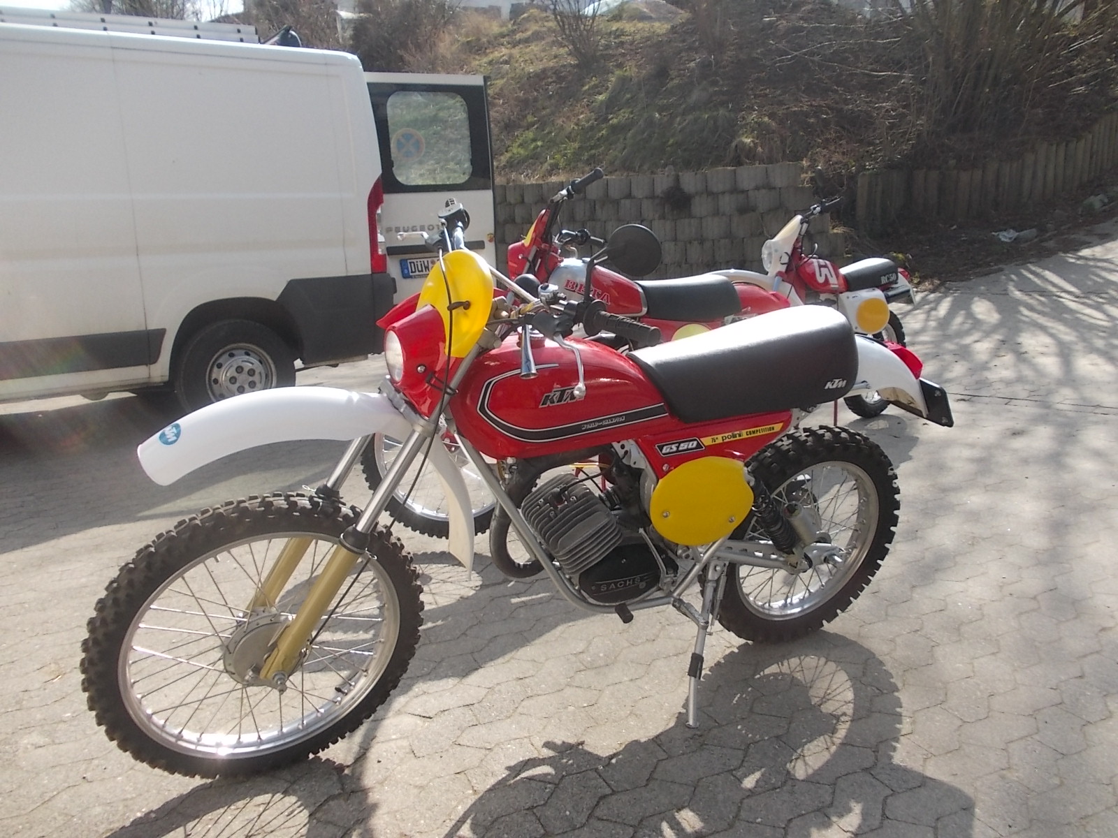

Die lief mit einem 26er Dellorto Rundschieber.
BeitragVerfasst: 14. Mär 2021 22:45
Beiträge: 6265
:P Da war damals also doch der Polini drauf, geil! Wenn die Gori annähernd so gut damit läuft, toll :mrgreen:
Hab gleich noch mal ein Bild vom Kaffeeklatsch damals gefunden, da sieht man den Polini ::-
D4444343-3D03-4301-86B3-83E94FA0FA6D.jpeg [ 464.17 KiB | 7730-mal betrachtet ]
