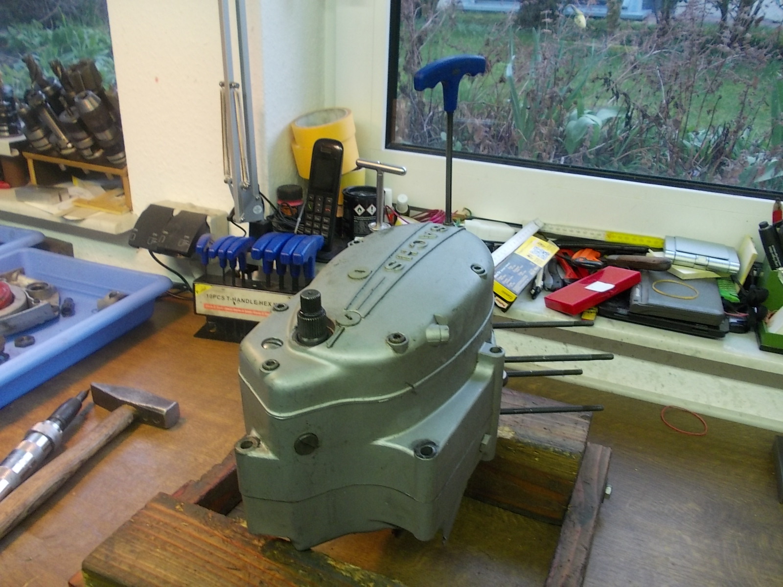

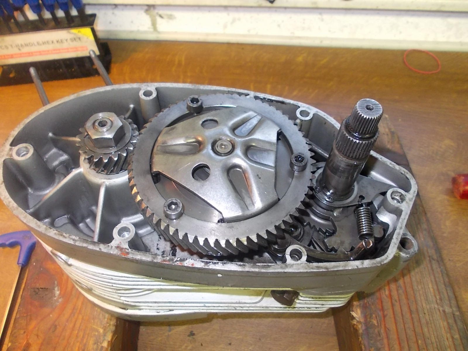

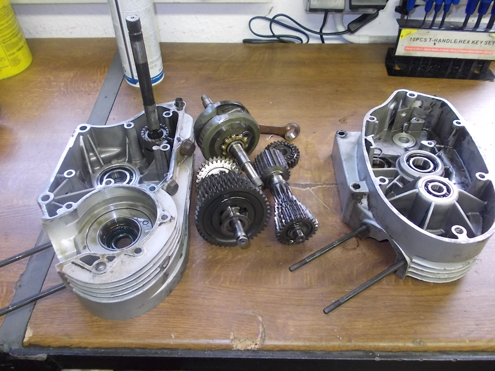

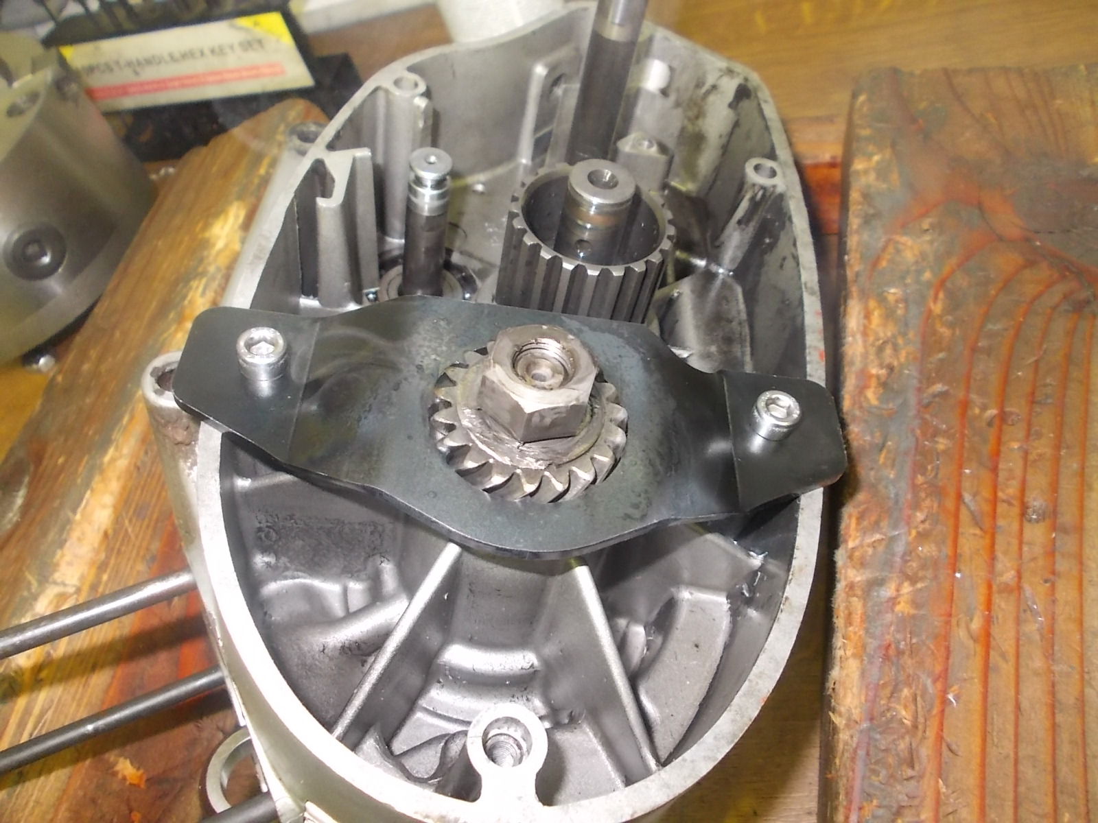

So mal angefangen auch den zweiten Motor zu zerlegen
Dateikommentar: Los geht‘s
D17B3780-0597-4AA6-A6C0-9C94F21D342A.jpeg [ 481.25 KiB | 7236-mal betrachtet ]
466C81CC-8666-42FC-911E-43C5819ED96C.jpeg [ 489.79 KiB | 7236-mal betrachtet ]
Dateikommentar: War wohl noch nie zerlegt
115630AB-F1F0-4B4D-BDBF-552EBA3FC3FB.jpeg [ 482.57 KiB | 7236-mal betrachtet ]
43E28C1D-6CB6-475F-AD9F-09A924BD3E1A.jpeg [ 501.99 KiB | 7236-mal betrachtet ]
0BA9D749-91F7-44D0-BFE0-3D3ABD46FF8F.jpeg [ 477.15 KiB | 7236-mal betrachtet ]
Nun ist der Motor zerlegt und die Teile wandern alle peu a peu durch den Ultraschallreiniger.

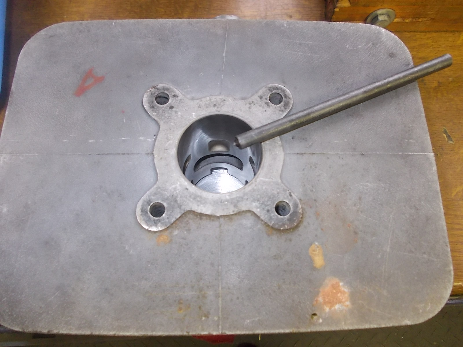

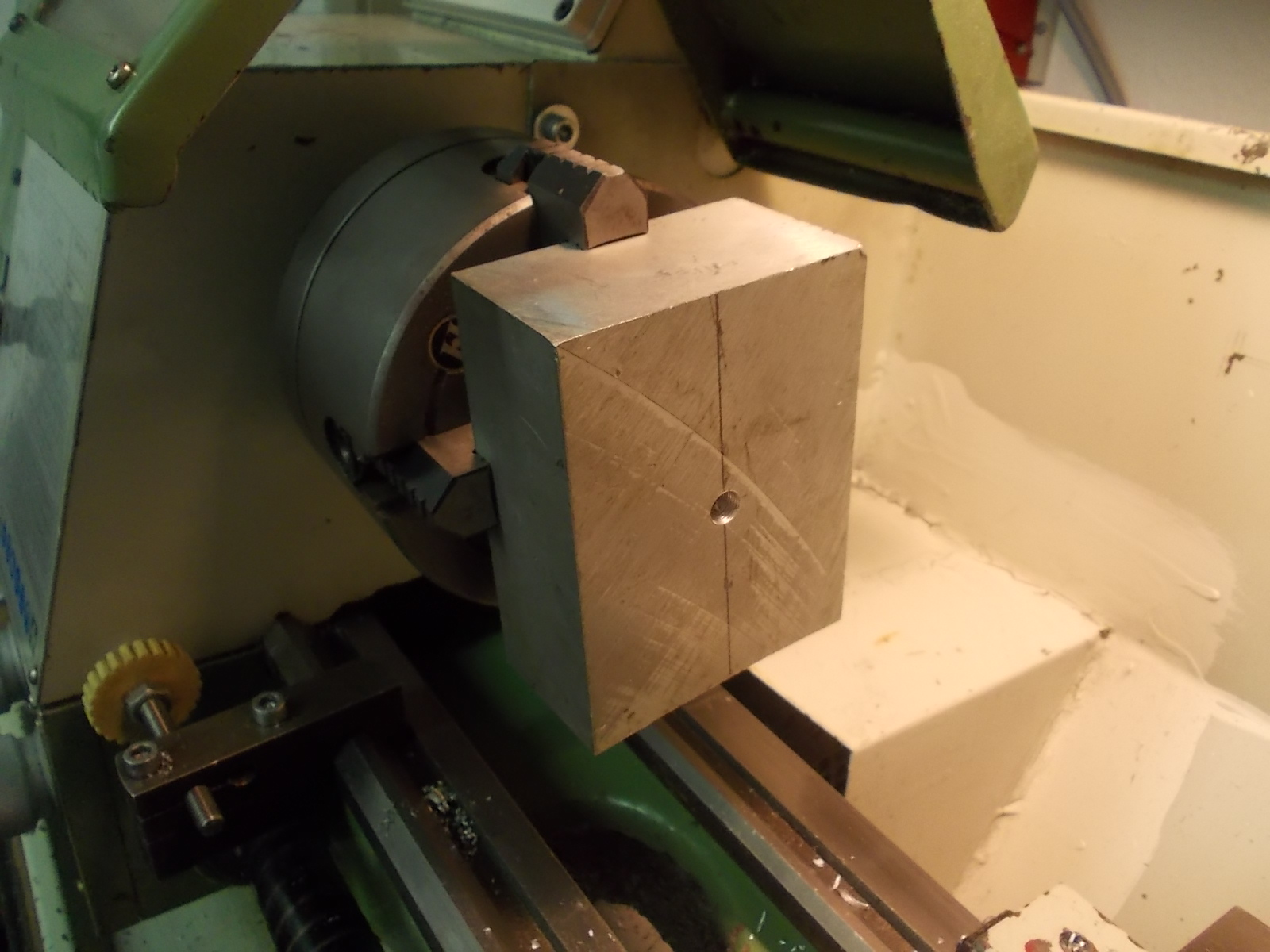

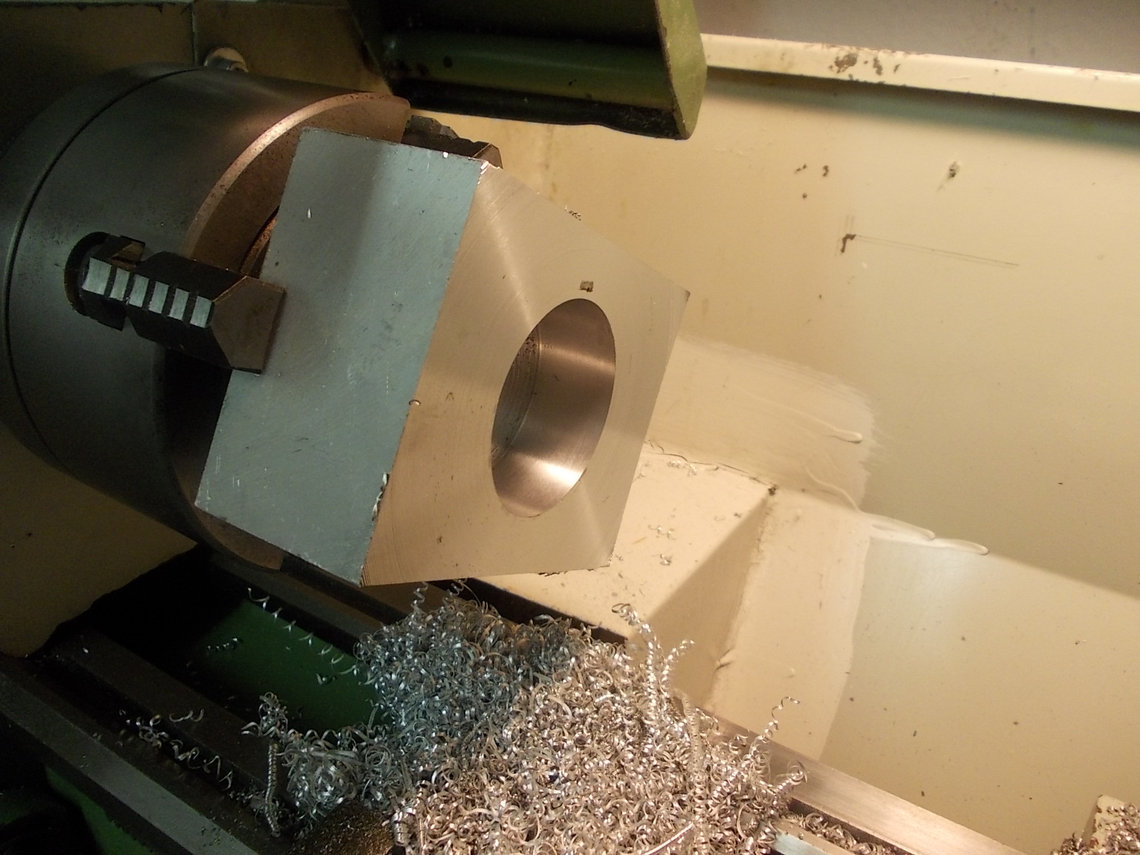

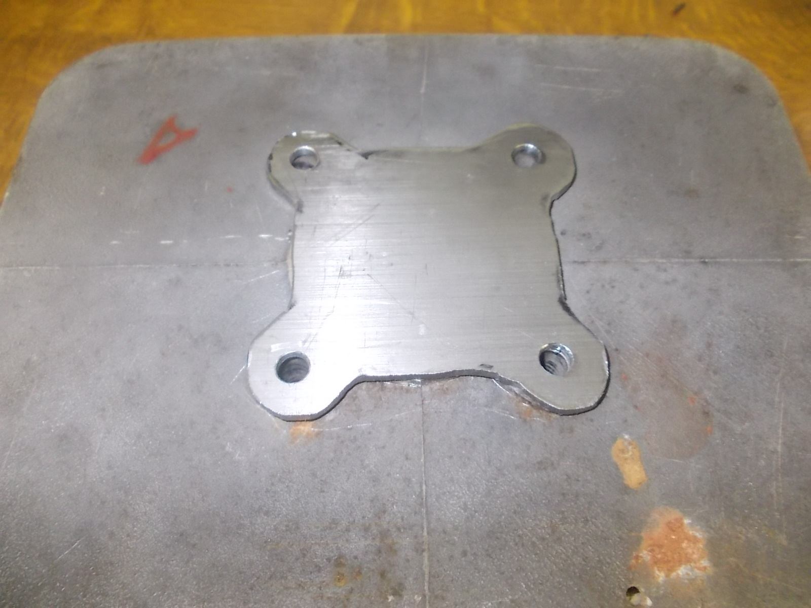

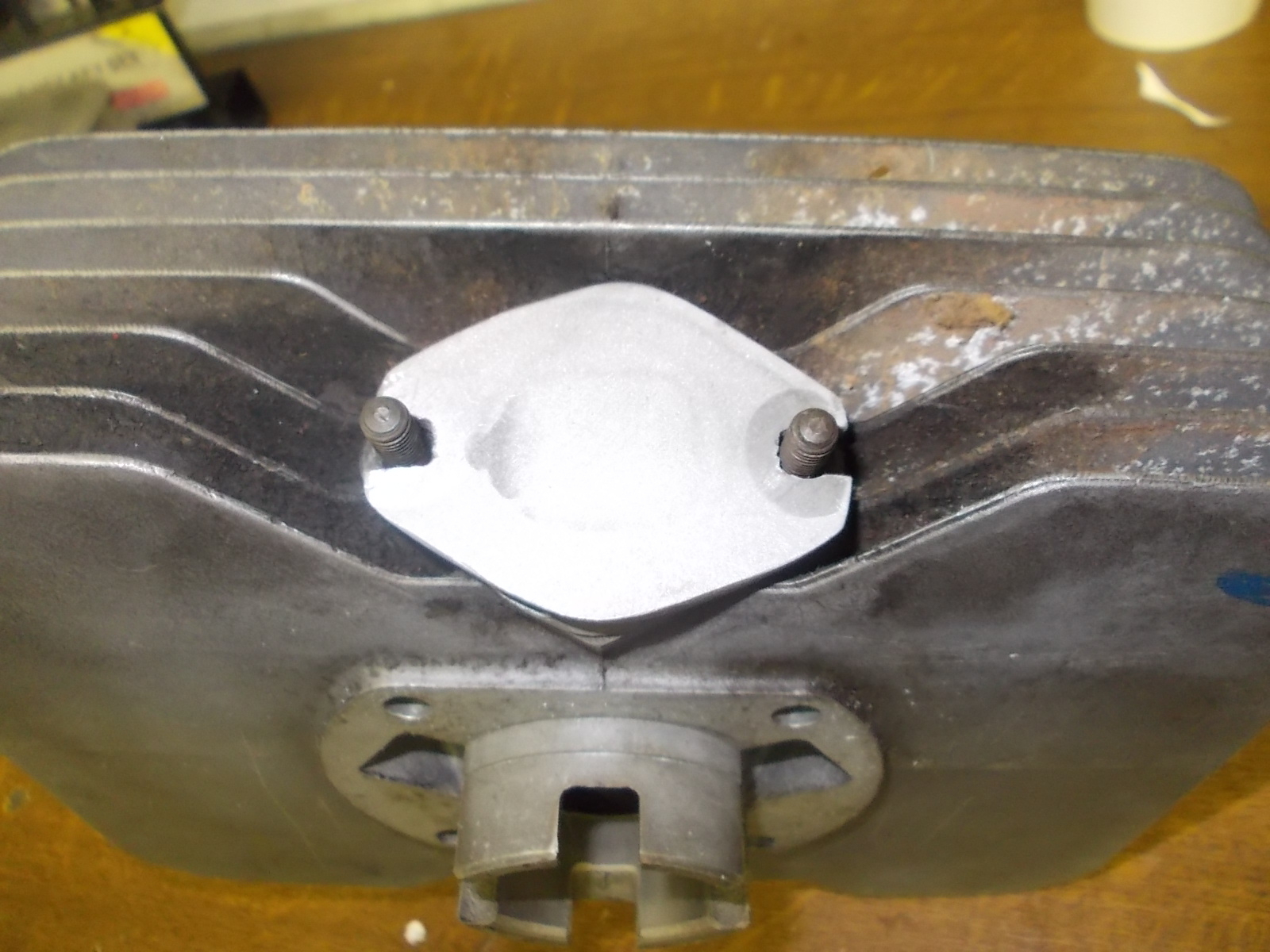

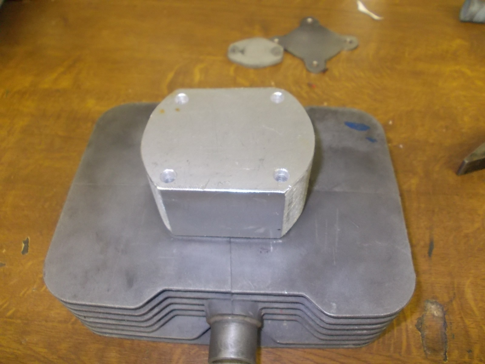

Jetzt müssen ja beim nächsten Besuch in der alten Heimat die Zylinder und der Kopf gestrahlt werden. Also war Abdeckungen herstellen angesagt! OK, am Auslass passt der Deckel vom Aspes Einlass :mrgreen: .
D7503964-BAA8-4C72-B45D-98E2CAD3F43E.jpeg [ 486.95 KiB | 7236-mal betrachtet ]
FAC64081-275D-45BC-9167-BB8A77023F26.jpeg [ 517.58 KiB | 7236-mal betrachtet ]
Dateikommentar: Bohrungen übertragen
81162739-1FCE-4C3D-B28E-3E60FE27D419.jpeg [ 488.97 KiB | 7236-mal betrachtet ]
8E382F18-1411-4626-8768-ADDDF31A8F30.jpeg [ 471.32 KiB | 7236-mal betrachtet ]
59430234-7C2F-4FC9-86DF-CF77EACD326E.jpeg [ 529.47 KiB | 7236-mal betrachtet ]
6B66F399-CE28-419F-97D0-23652B04A3B8.jpeg [ 486.44 KiB | 7236-mal betrachtet ]
Jetzt noch passende Gummidichtungen aus alten Schläuchen basteln und gut ist.

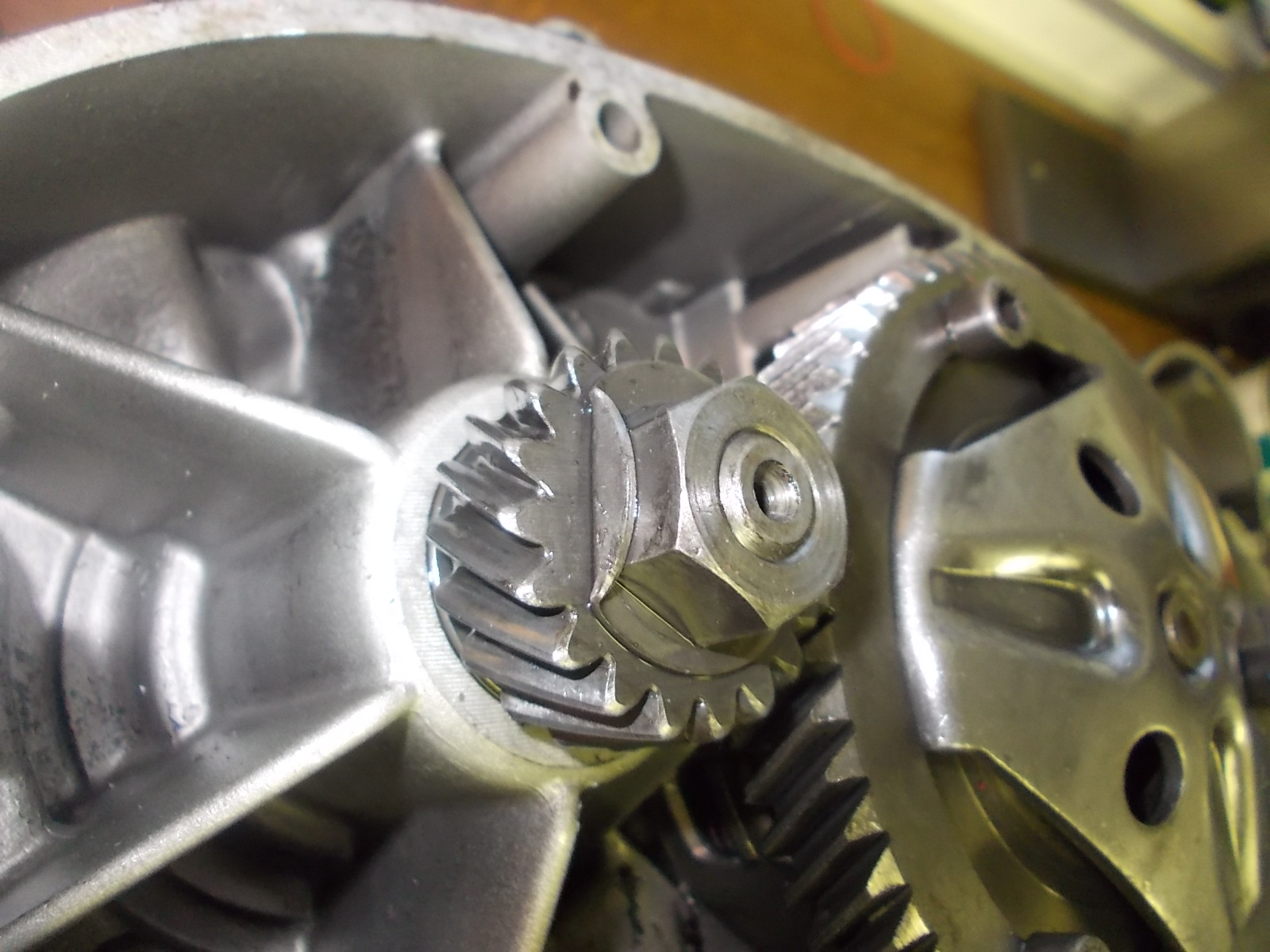

Der Motor schaut aus als wäre er noch nie auseinander gewesen, schönes Teil.
BeitragVerfasst: 18. Mär 2021 22:13
Beiträge: 790
Der AGS hat noch den normalen schräg verzahnten Primärantrieb, der BGS hat einen gerade verzahnten.

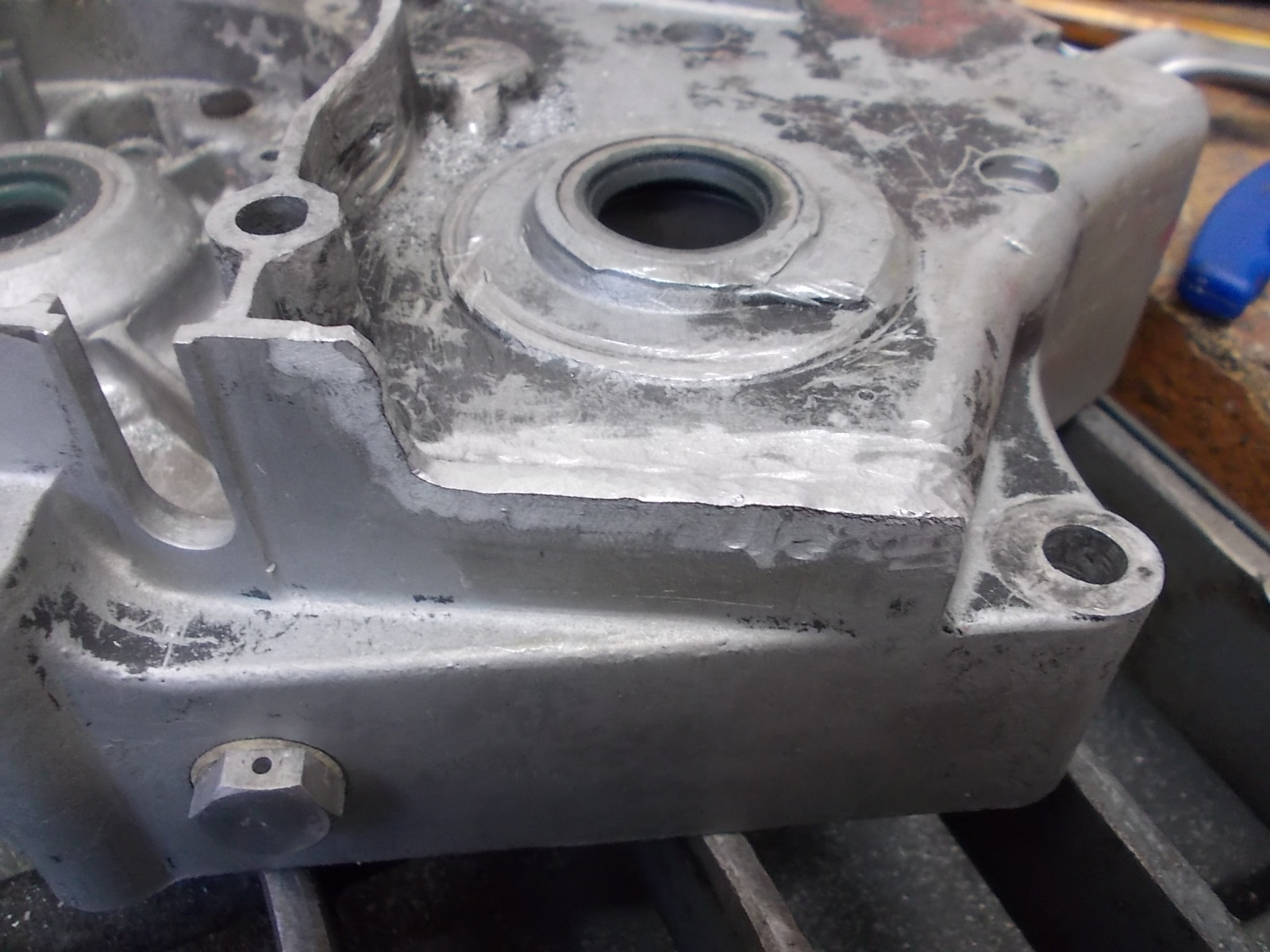

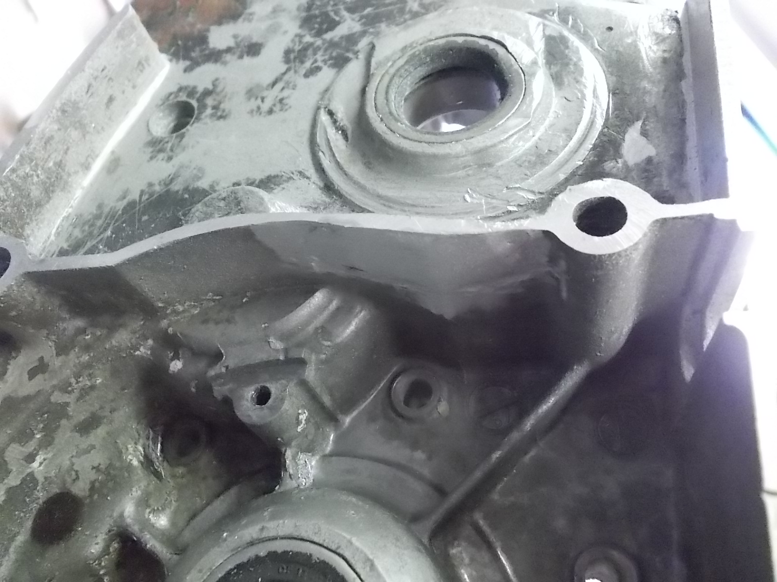

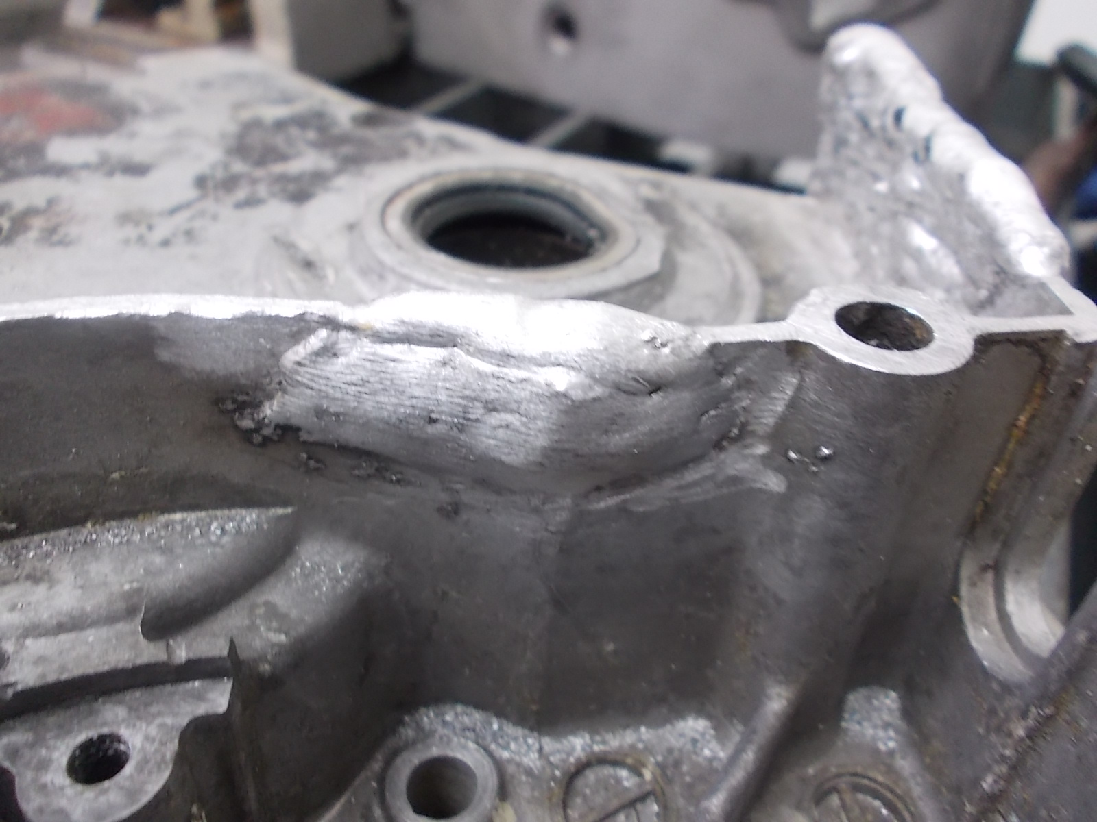

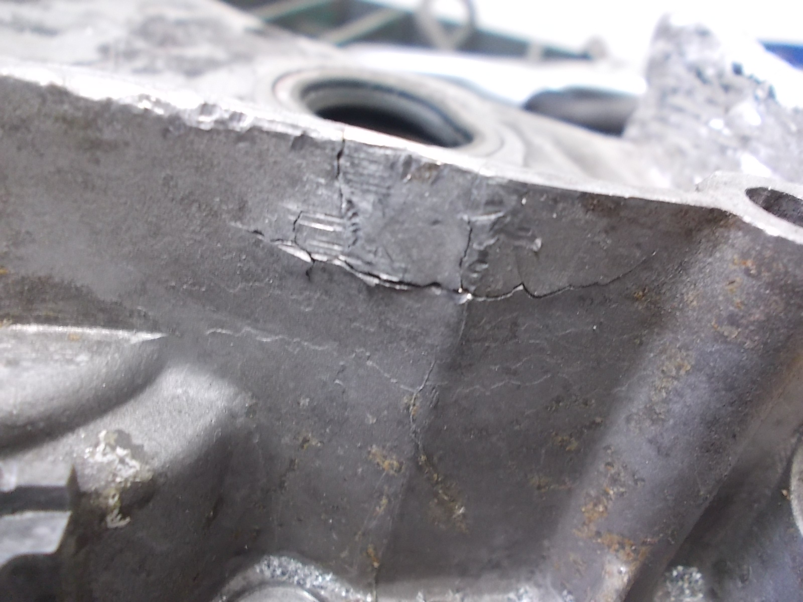

So musste noch andere Motoren schweissen, da kam der eine Sachs Motor gleich mit an die Reihe.
Die übliche Stelle oberhalb vom Ritzel, aber auch die Wand zu Zündung hatte was abbekommen
710A03BE-F5E1-4094-B02D-A99427B16DC4.jpeg [ 483.39 KiB | 7210-mal betrachtet ]
0836B3EA-9699-4A27-AB37-09E58ADB5E91.jpeg [ 498.97 KiB | 7210-mal betrachtet ]

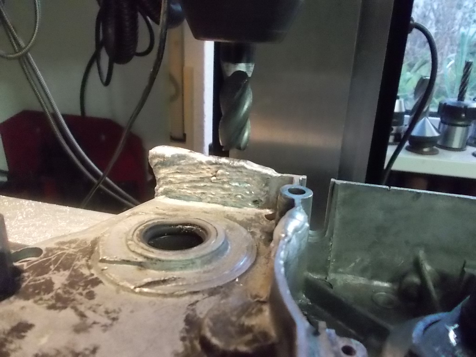

So geschweisst ist und auch schon auf der Fräse ausgerichtet, aber für heute hab ich Feierabend gemacht.
37D8DAA7-23CA-473F-8031-573C751D7665.jpeg [ 474.89 KiB | 7210-mal betrachtet ]
34D2E251-D052-4483-823A-169DD3CE2517.jpeg [ 496.03 KiB | 7210-mal betrachtet ]
BeitragVerfasst: 20. Mär 2021 12:57
Beiträge: 6265

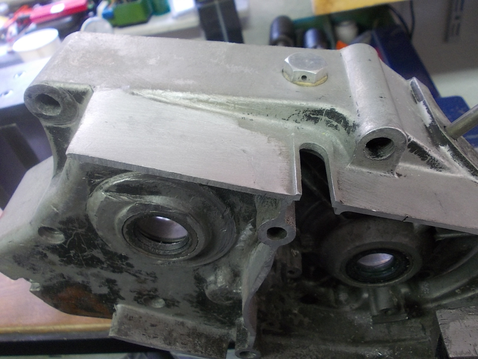

So heute dann gefräst, gedremelt und geschliffen, bin zufrieden
F4FFC03B-8844-4089-B029-B4272C6E28E0.jpeg [ 506.71 KiB | 7189-mal betrachtet ]
6E9F53A0-EE88-401E-9C1E-B6A5276A8514.jpeg [ 472.64 KiB | 7189-mal betrachtet ]

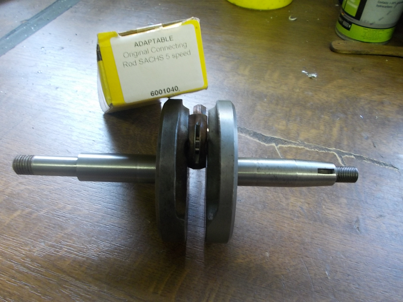

Aber hatte ich nicht schon mal geschrieben, dass ich über die Jahre Teile für die Gori zusammengetragen habe :mrgreen:
Ein Pleuel Repsatz (OK ob das die erste Wahl ist weiß ich jetzt nicht :? )
Aber eine neue Kurzhubwelle kam auch wieder ans Tageslicht ::-
380AE5BE-E1A9-4457-BC73-B9A1D2EE5061.jpeg [ 483.95 KiB | 7189-mal betrachtet ]

von welcher Firma ist denn der Pleulsatz?
Neue Kurzhubwelle extra für den AGS? Für den 50SW ist die nämlich zu kurz.

Rep-Satz ist von Jasil!?!
Ja das ist eine Kurbelwelle für den AGS :mrgreen: Hab heute noch mal exakt nachgemessen an ner originalen Welle. In Novegro mal vor Jahren 80 Euro für bezahlt ::-
