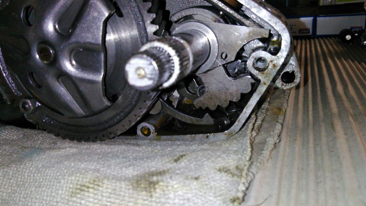

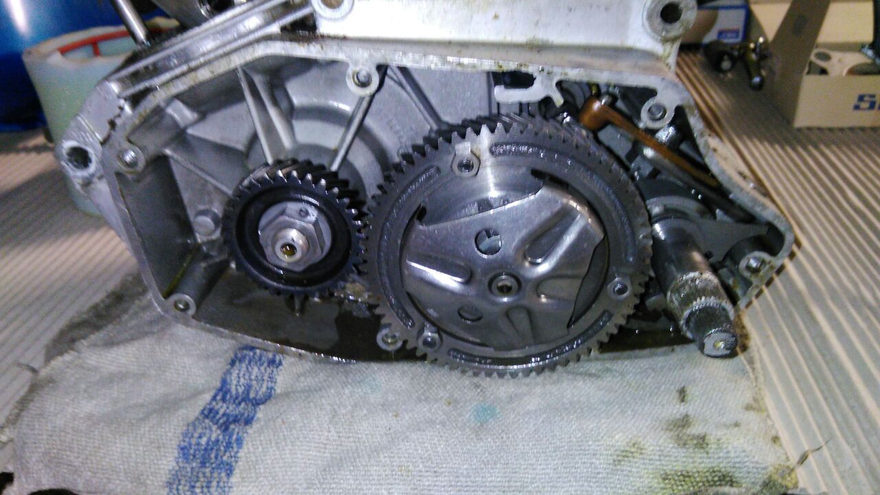

Sodele
Hab heut mittag mal angefangeb das moped auseinander zu bauen
Unter andrem auch den motor mal aufgemacht
Wie auf wunsch von italomoped
IMG-20180109-WA0013.jpg [ 137.58 KiB | 9770-mal betrachtet ]
IMG-20180109-WA0014.jpg [ 148.22 KiB | 9770-mal betrachtet ]
IMG-20180109-WA0017.jpg [ 140.02 KiB | 9770-mal betrachtet ]

Und was ist es? Ein 6 Gang,was deutlich an den Sperrklinke zu sehen ist.
An der Klinke fehlt die Feder.
Die Feder sollte so aussehen.
Aber schalten sollte es sich trotzdem, da beim GS die Gänge auch noch über die Federnäpfe und Rillen der Schaltstange arretiert werden.

Achja
Wieso ist deiner geradverzahnt und meiner schräg?
Kenne das von den minarellis
Meine swm hat nen geradverzahnten und ne große kupplung , die aspes nen schrägen und ne kleine kupplung

Achja, geradeverzahnt war meines Wissens GS und die schräg verzahnten waren für Straßenbetrieb, weiß ich aber nicht genau.
Evtl. weiß der HaJo hier besser Bescheid.
