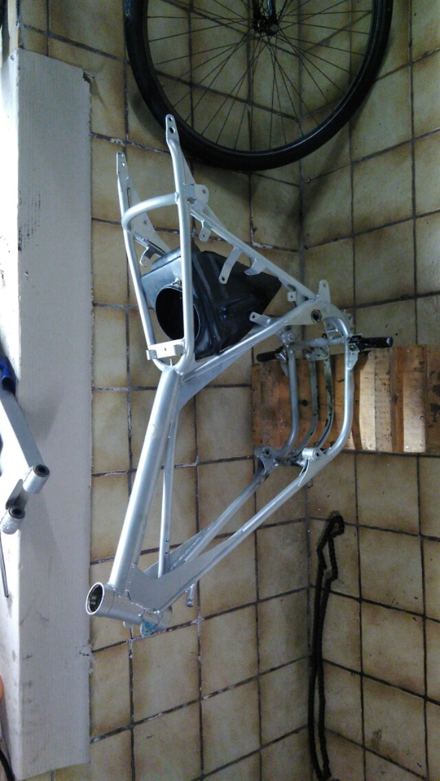

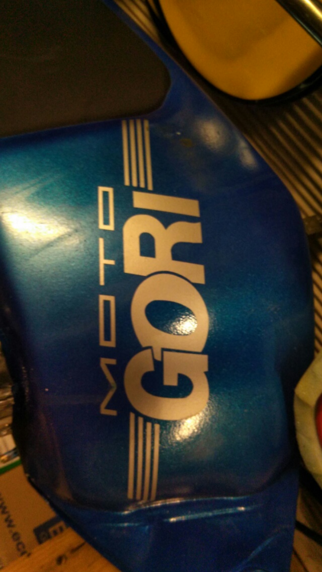

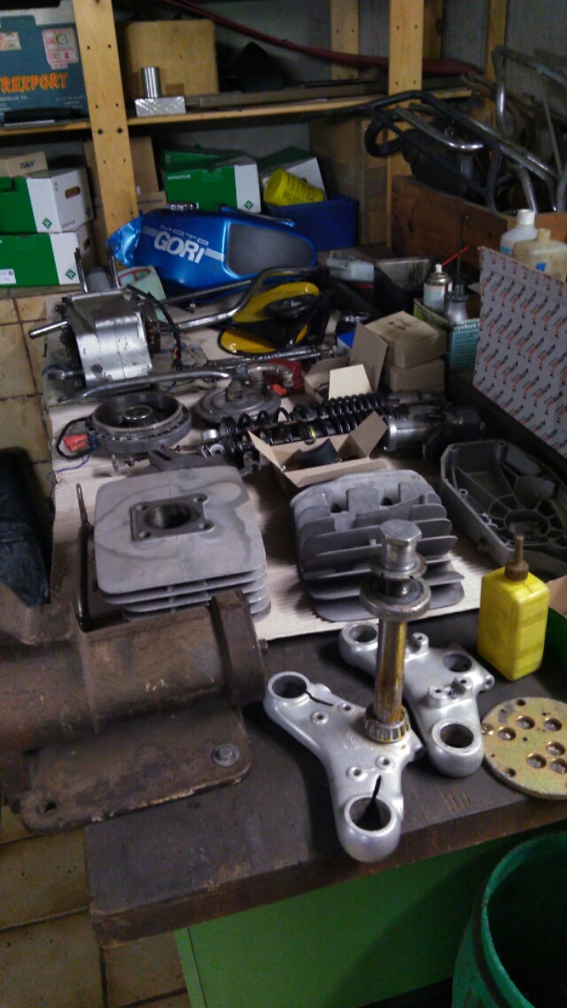

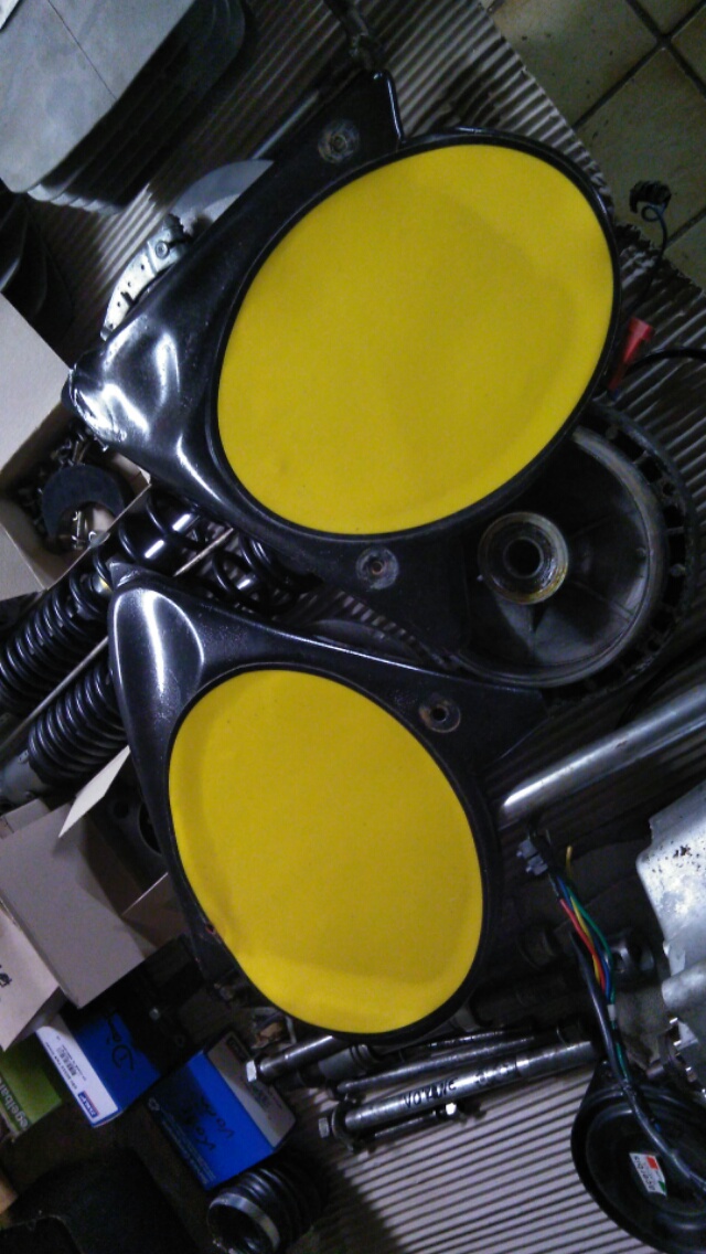

BeitragVerfasst: 11. Jan 2018 21:25
Beiträge: 332
Wohnort: Fridingen
Alles klar
Abzieher ist bestellt
Hier noch ein paar bilder vom aktuellen stand
Noch ne frage
Wo gibts diese gummibuchsen?
Die von der schwinge hab ich
Die vom motor finde ich allerdings nicht :roll:
