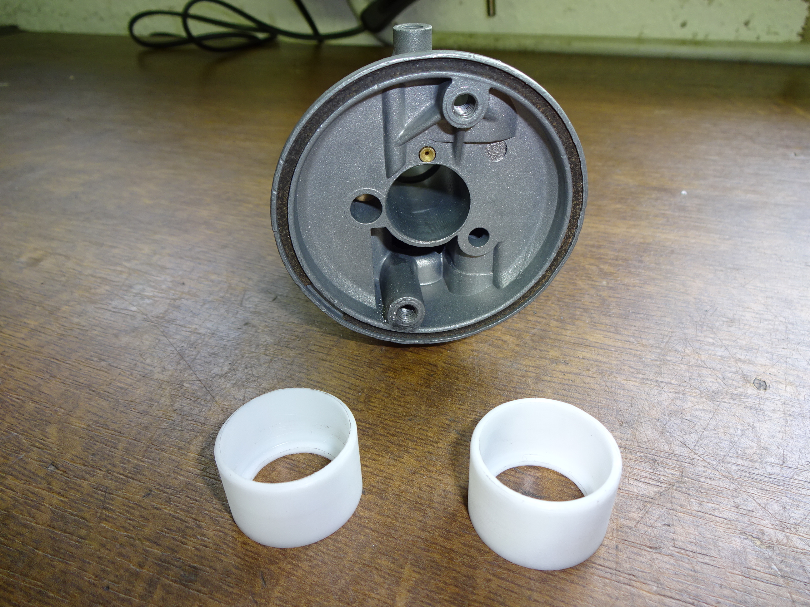

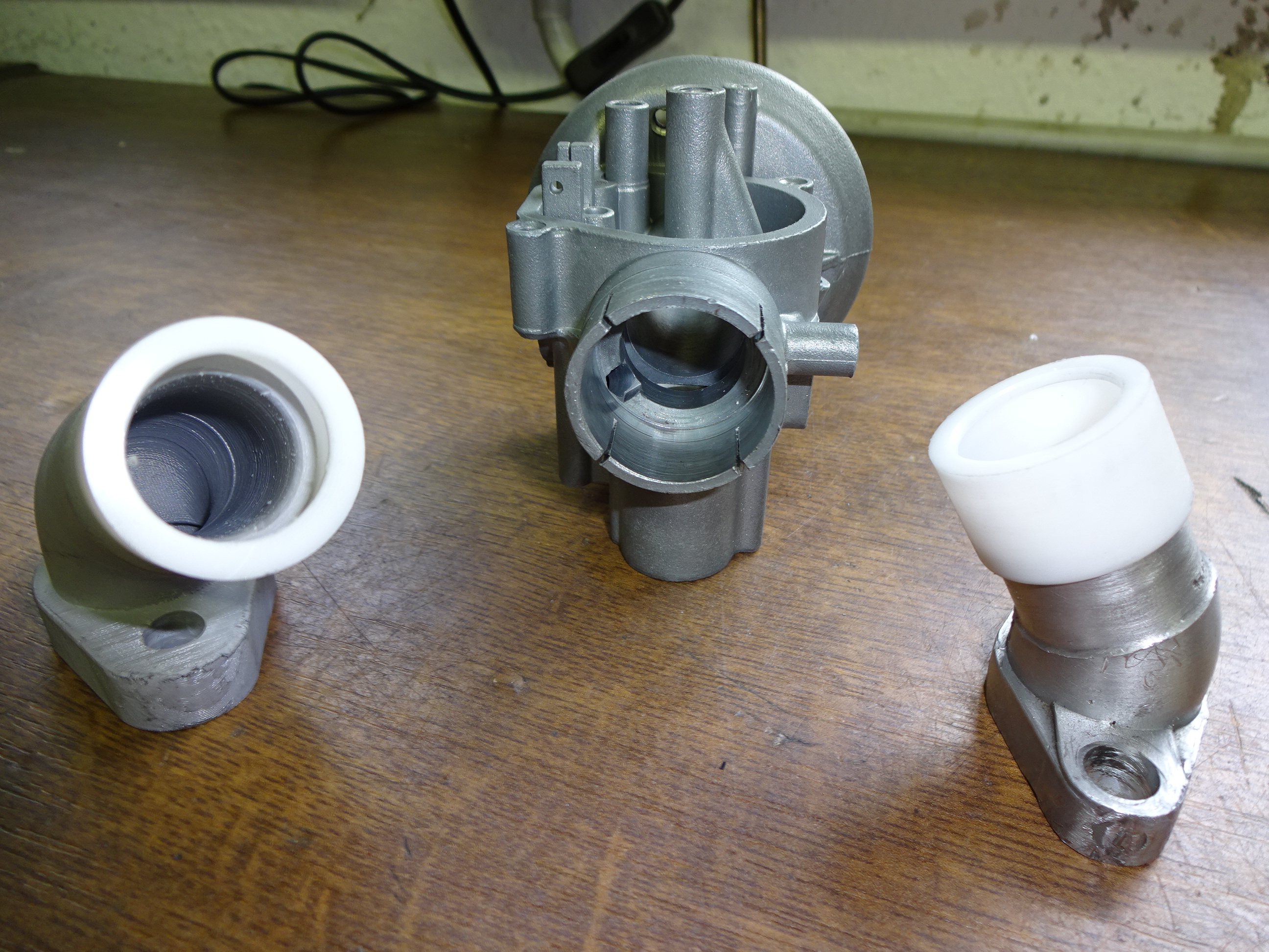

Damit ich mein Konto beim Pigment Primaten wieder ins Positive schubse, ihm gleich wieder was für seine BF gedreht. Nen passenden Vergaser wieder mit nem sauberen Anschluss versehen und für die unterschiedlichen Ansaugstutzen passende Buchsen.
E9C7388E-09C9-496C-B298-88AA49BE7BA9.jpeg [ 2.44 MiB | 8634-mal betrachtet ]
1709A3F2-5797-46CE-A7E2-0A3346747609.jpeg [ 2.75 MiB | 8634-mal betrachtet ]

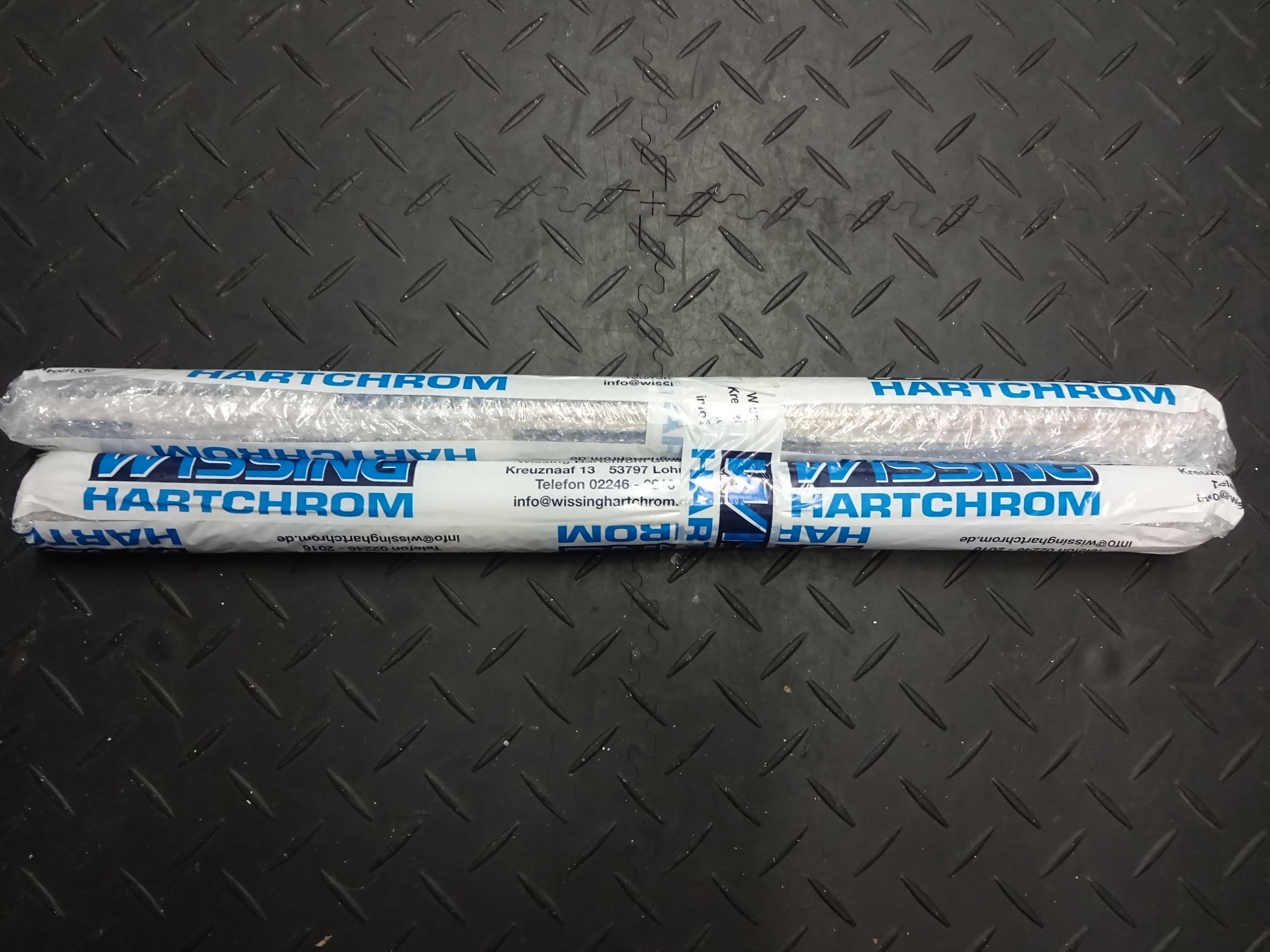

Ach ja und die Gabelstandrohre sind auch unterwegs zu Wissing Hartchrom

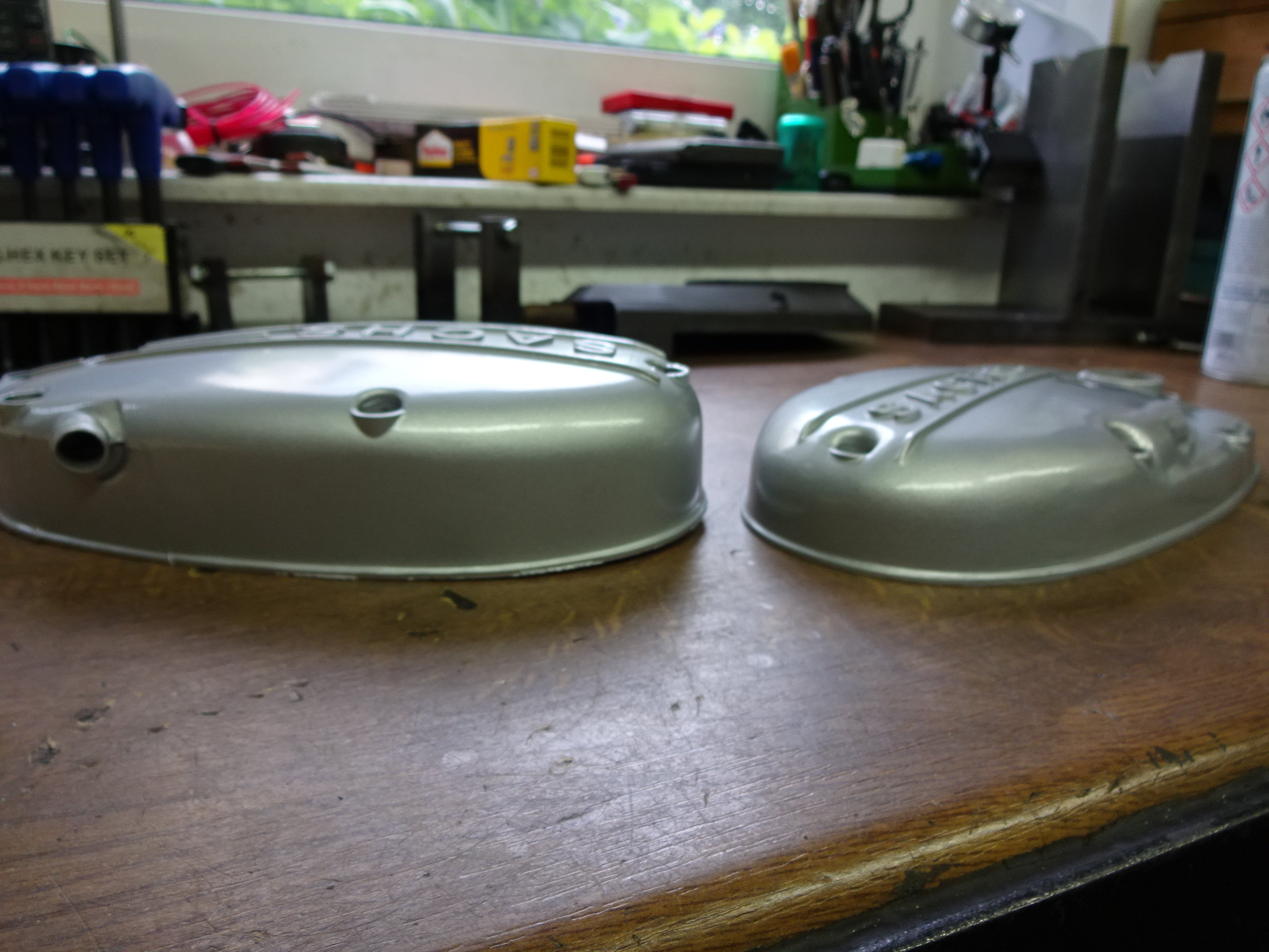

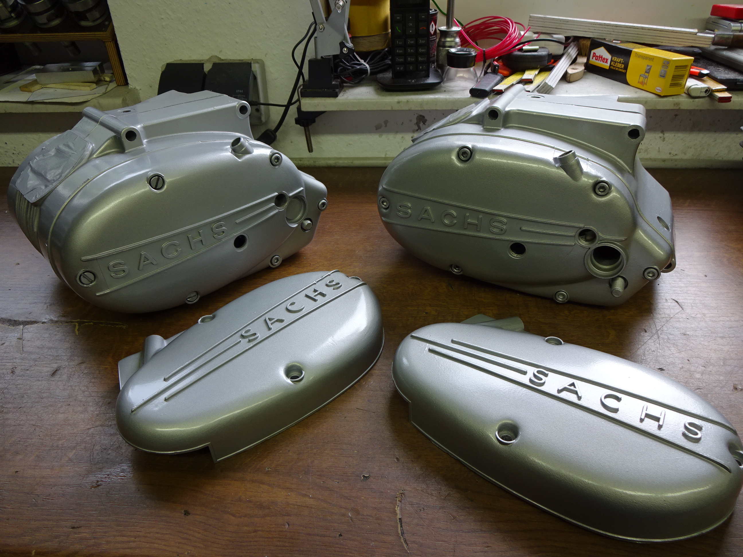

So nach dem Abholen der Motoren vom Lackieren, musste ich feststellen, das mein einer NOS Kupplungsdeckel viel schmäler ist :o
9BD002CA-5497-4991-9C7A-2A8862521385.jpeg [ 1.91 MiB | 8565-mal betrachtet ]
Nachfrage bei Sachs Spezies ergab, ist für die 3 Lamellenkupplung :?
Bin aber schön fündig geworden und im Netz einen passenden NOS Deckel gekauft, der ist unterwegs. Muss dann aber leider noch mal separat lackiert werden. War so nicht geplant :(

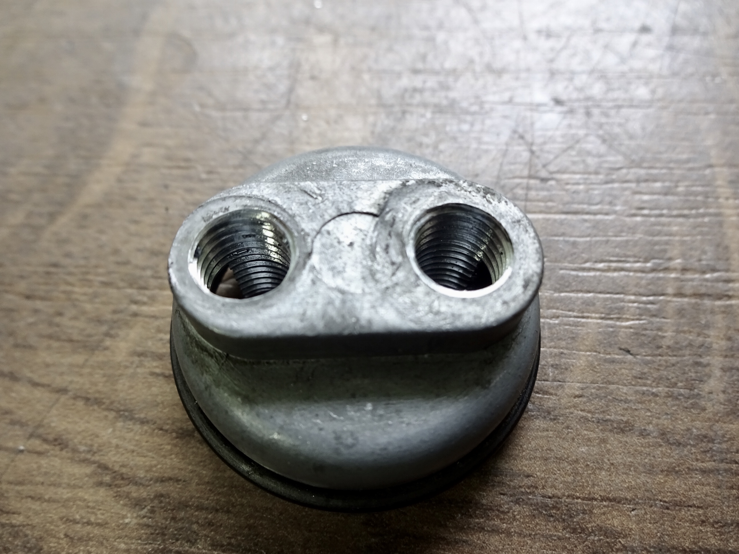

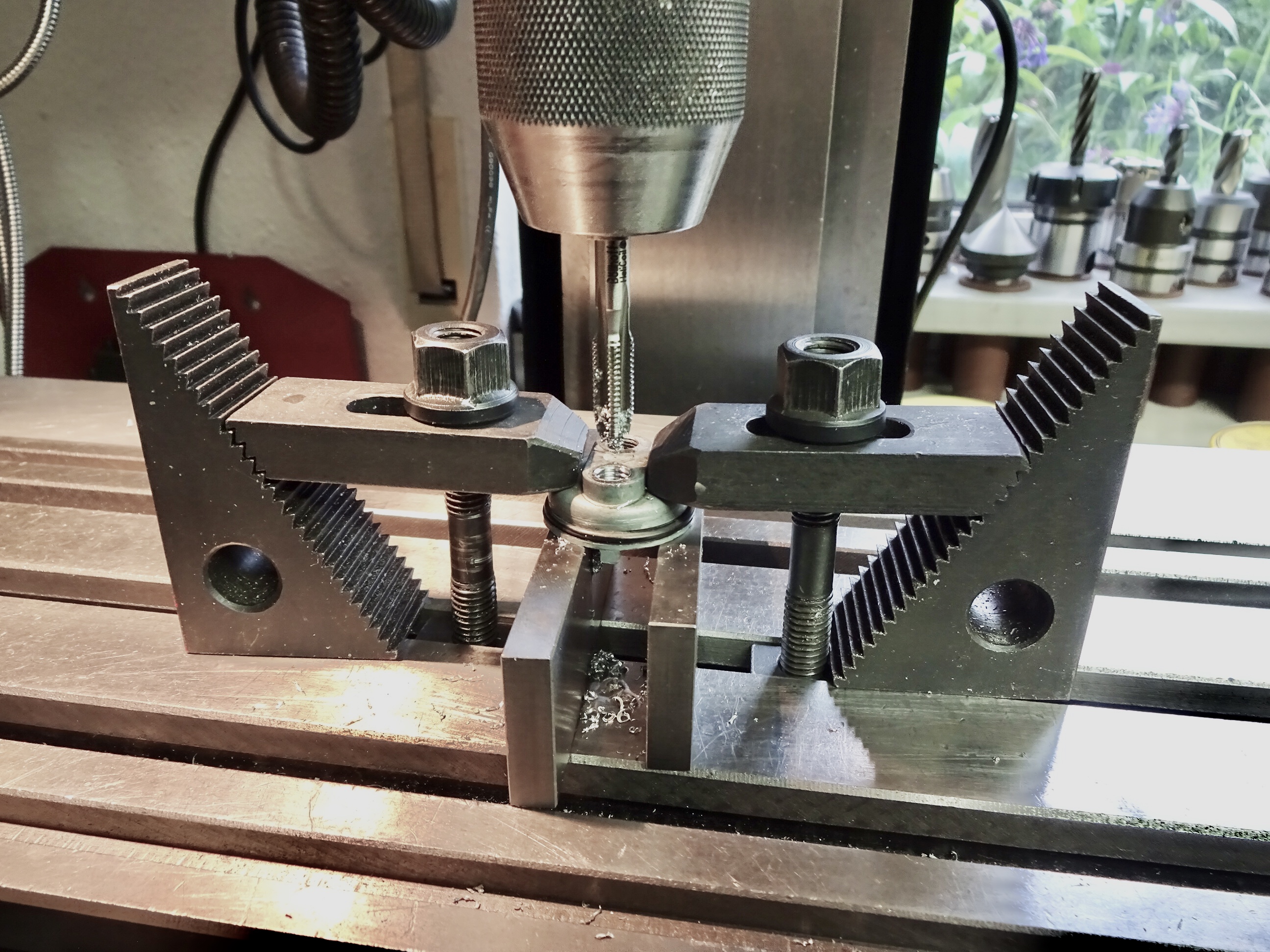

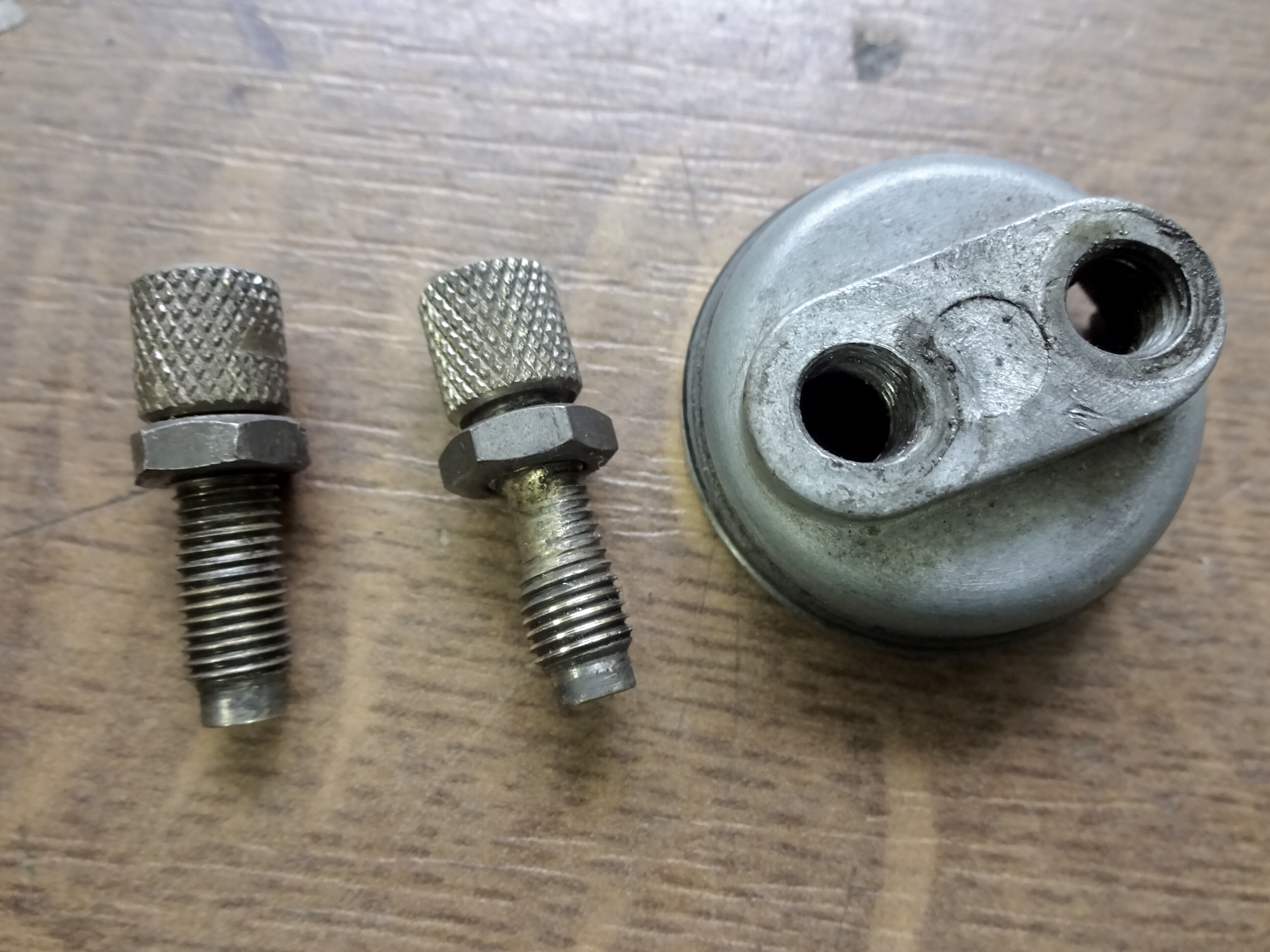

Och heute nicht ganz so viel in der Werkstatt gemacht. Für ein anderes Zwischendurch-Projekt (ja zeige ich auch was zu :mrgreen: ) musste die Bandsäge ein 80mm Rundmaterial runterschneiden. In der Zwischenzeit einfach mal den Gori Vergaser auseinander genommen. Der hat oben zwei Bowdenzug-Einsteller, Gas und Choke.
Leider total vernudelt und alles hat M6x0,75 ne hab ich weder Einsteller noch Helicoil. Also alles eben auf „normal“ M6x1,0 bauen.
2058BB11-1FFA-46C9-80F0-8DDC4A34BAF9.jpeg [ 1.2 MiB | 8565-mal betrachtet ]
Ab auf die Fräse, ausgerichtet, gebohrt und Gewinde geschnitten
5891A479-7F3A-4A69-BCF5-60F4A14AD760.jpeg [ 1.44 MiB | 8565-mal betrachtet ]
DE75BAE1-E9C6-4981-A63A-E9706802F1D8.jpeg [ 1.23 MiB | 8565-mal betrachtet ]

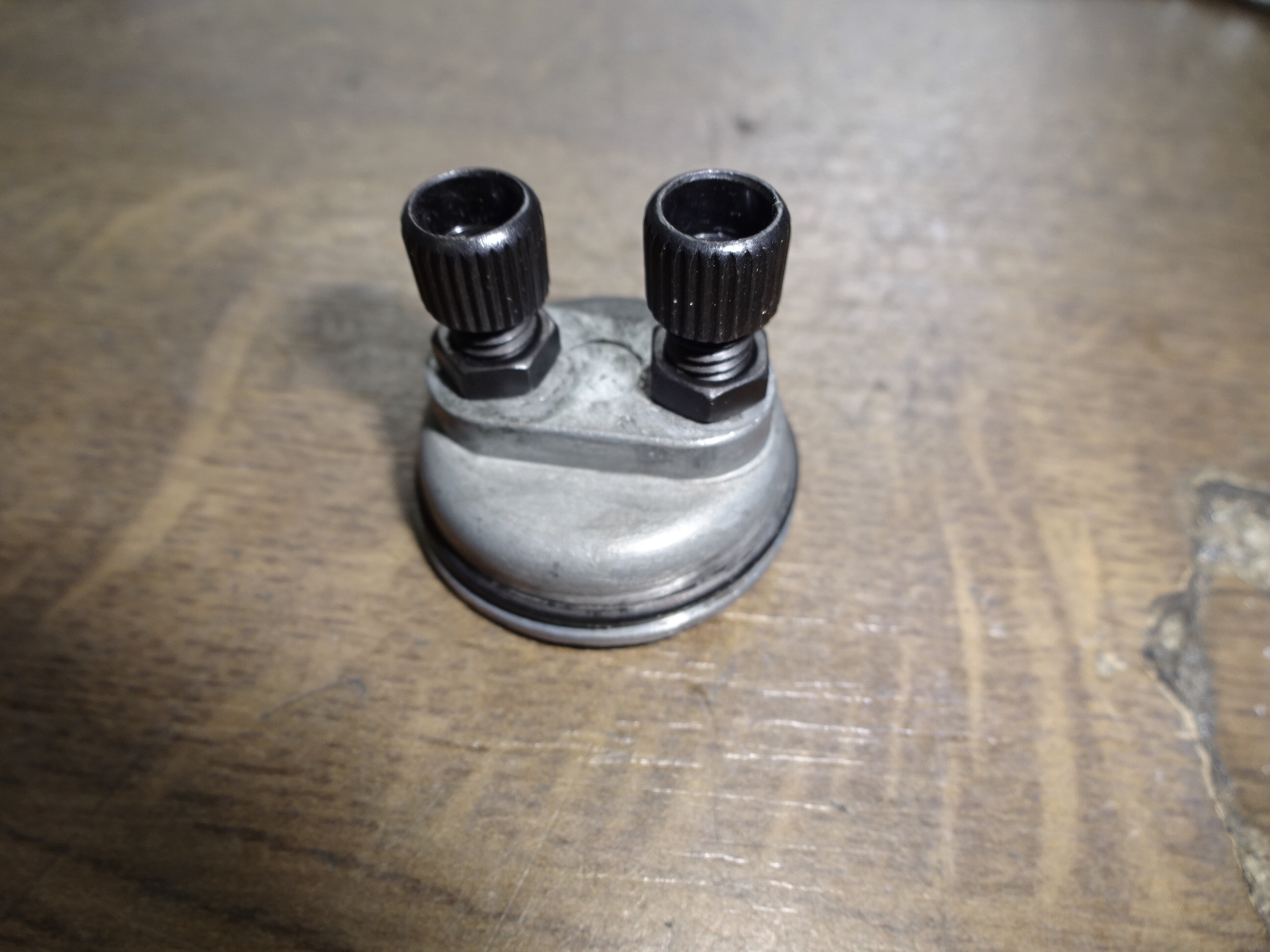

Danach noch die Helicoil Einsätze rein und alles bestens
D6873CE4-CF83-49D7-8126-D936ED897B40.jpeg [ 1.09 MiB | 8565-mal betrachtet ]

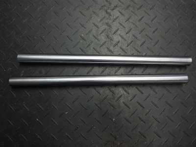

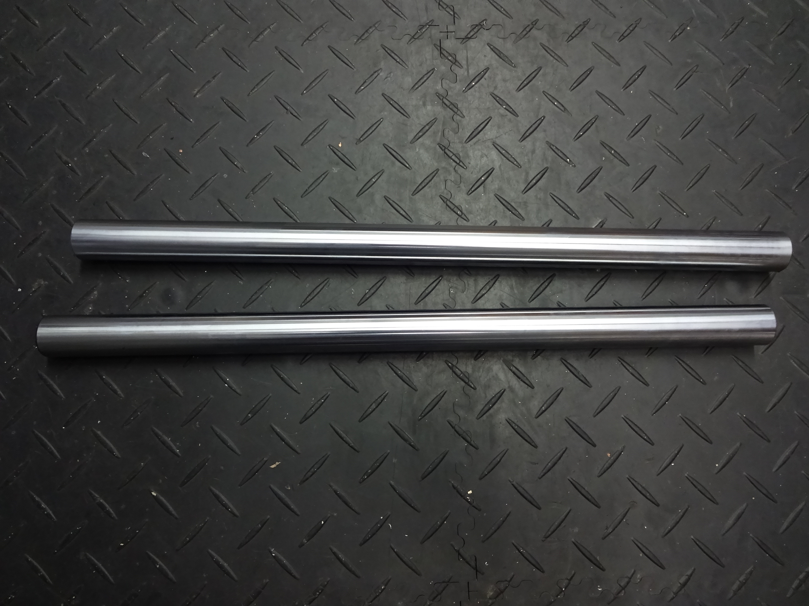

FAC5DEED-1469-4F3F-9B2F-F4B19DF5009F.jpeg [ 1.77 MiB | 7903-mal betrachtet ]
DD79423E-F9DC-43F4-BE1F-03F73CB91B76.jpeg [ 1.67 MiB | 7903-mal betrachtet ]
Haben tolle Arbeit geleistet. Hab die gebeten auf ein leichtes Übermass zu chromen. Und siehe da, die Standrohre laufen perfekt in den alten, aber gehonten Tauchrohren ::-

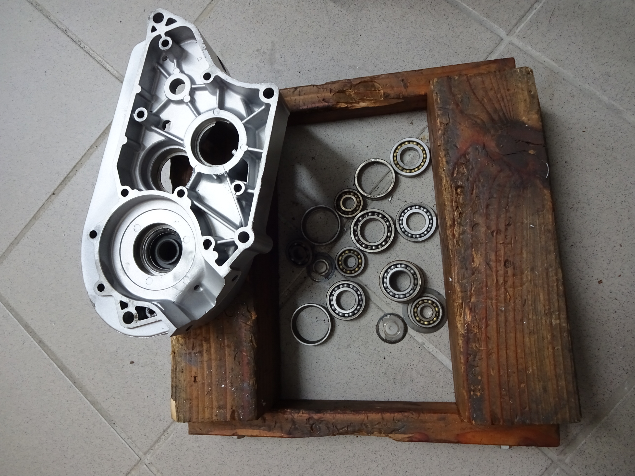

Da gab es einen mentalen Baustopp, da ich bei den Motorgehäusen Mist gebaut hatte :evil:
Bin vorgegangen wie bei den Minarelli Motoren, strahlen inkl. Lagern und hab dann die Gehäuse lackieren lassen. Nur wehrten sich die Lager heftig aus den Gehäusen zu wandern. Musste die Temperatur und Verweildauer im Ofen erhöhen, das hat ein Gehäuse bzw. die Farbe leider nicht verkraftet :( OK muss ich ein Gehäuse noch mal strahlen und Hardy darf noch mal Lackieren :oops:
Jetzt sind aber alle Lager raus und ich muss Neue bestellen.
Dateikommentar: Lager
85F6AAE4-2873-4ACD-8FF4-696B7F826530.jpeg [ 2.1 MiB | 7427-mal betrachtet ]

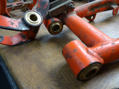

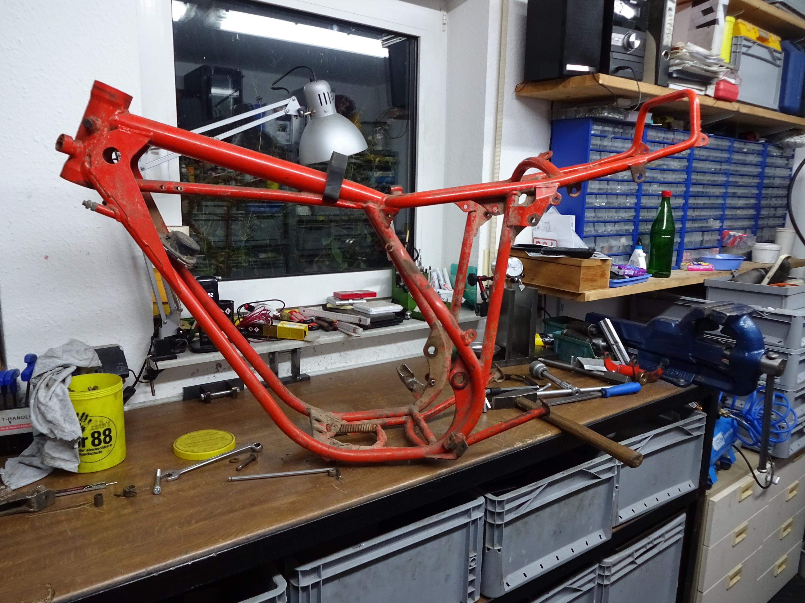

CE217CBB-865E-4EE1-AA8C-34141527EB74.jpeg [ 2.31 MiB | 7427-mal betrachtet ]

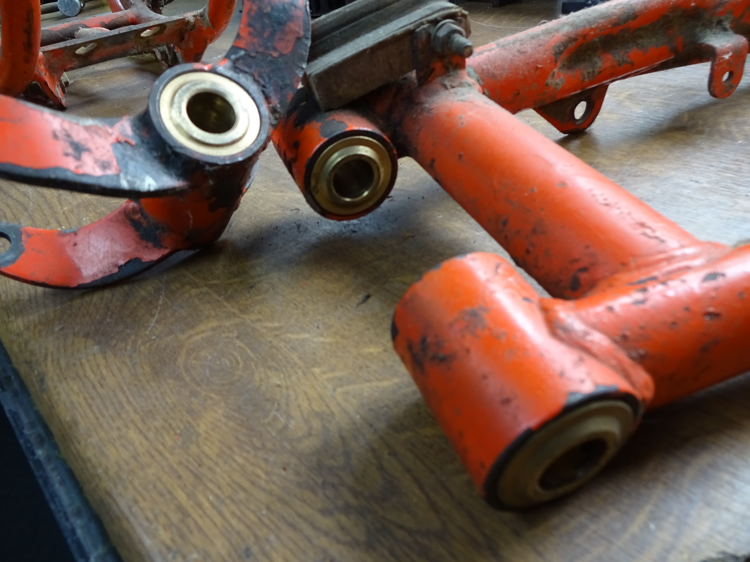

Da hatte sich schon mal jemand an die Schwingenlagerung gegeben und das sieht alles top aus, da mache ich nichts dran.
Dateikommentar: Schwingenlagerung
E923FF6D-5B2A-4165-9594-92BAEA16B921.jpeg [ 1.78 MiB | 7427-mal betrachtet ]

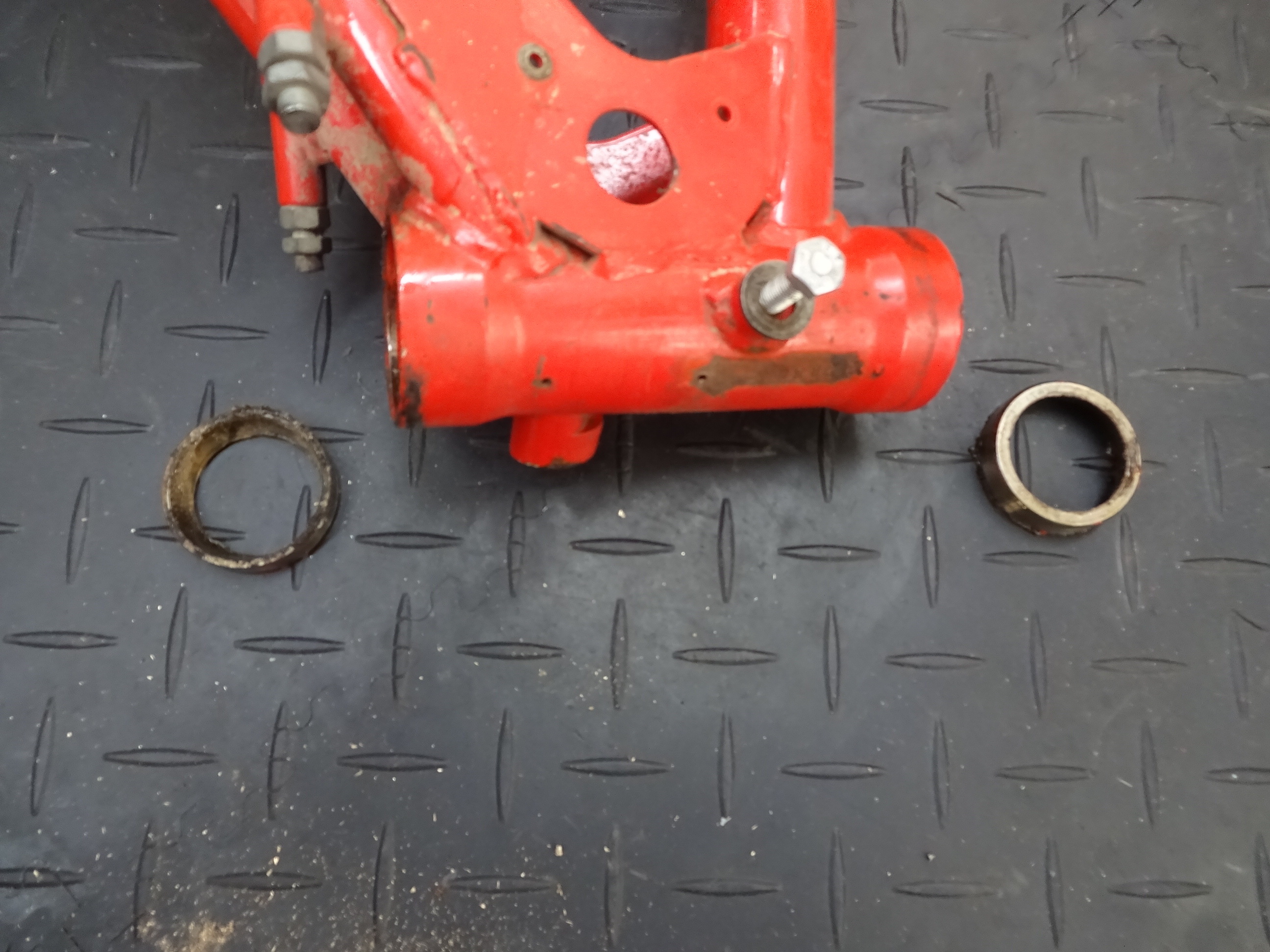

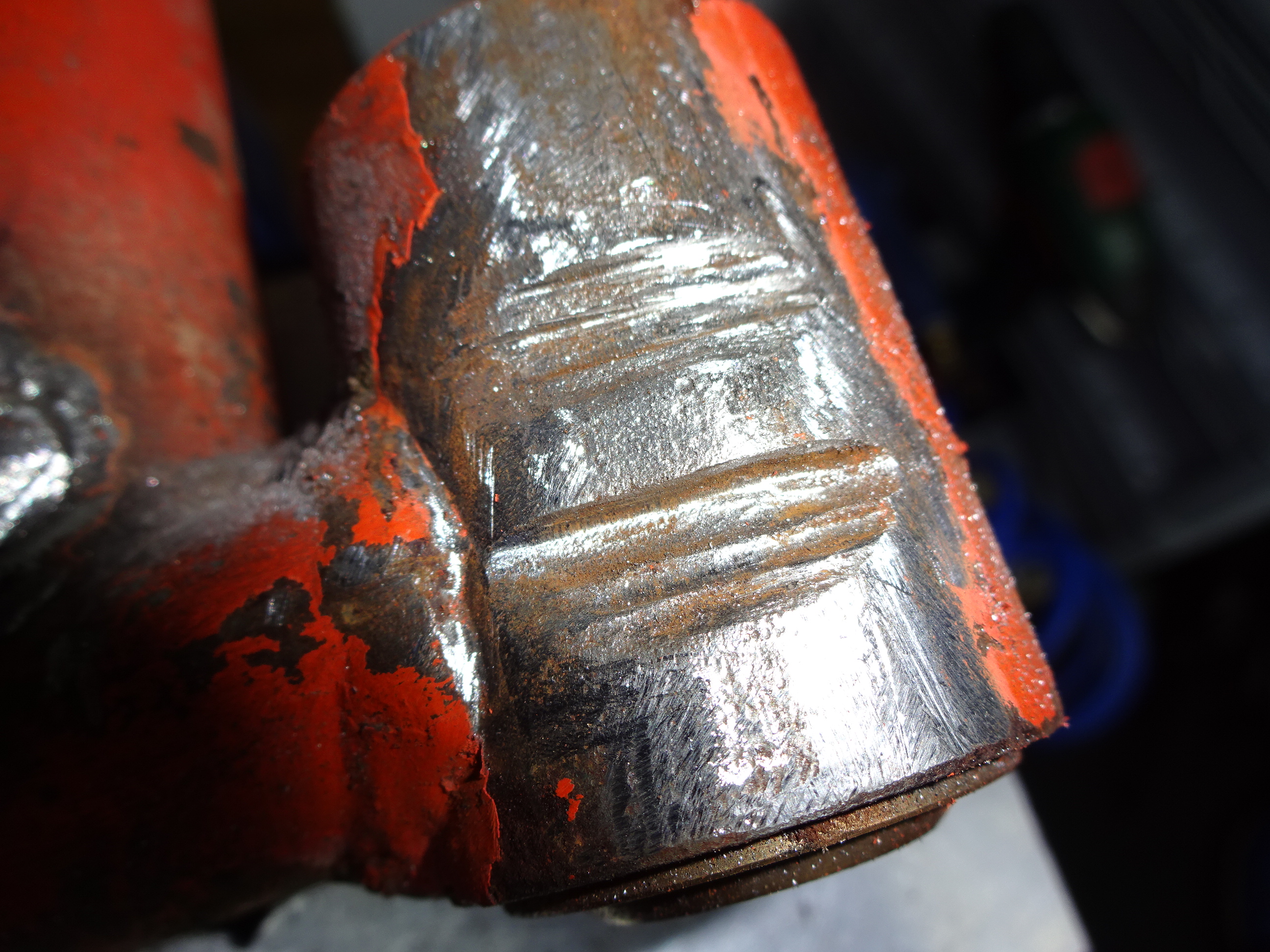

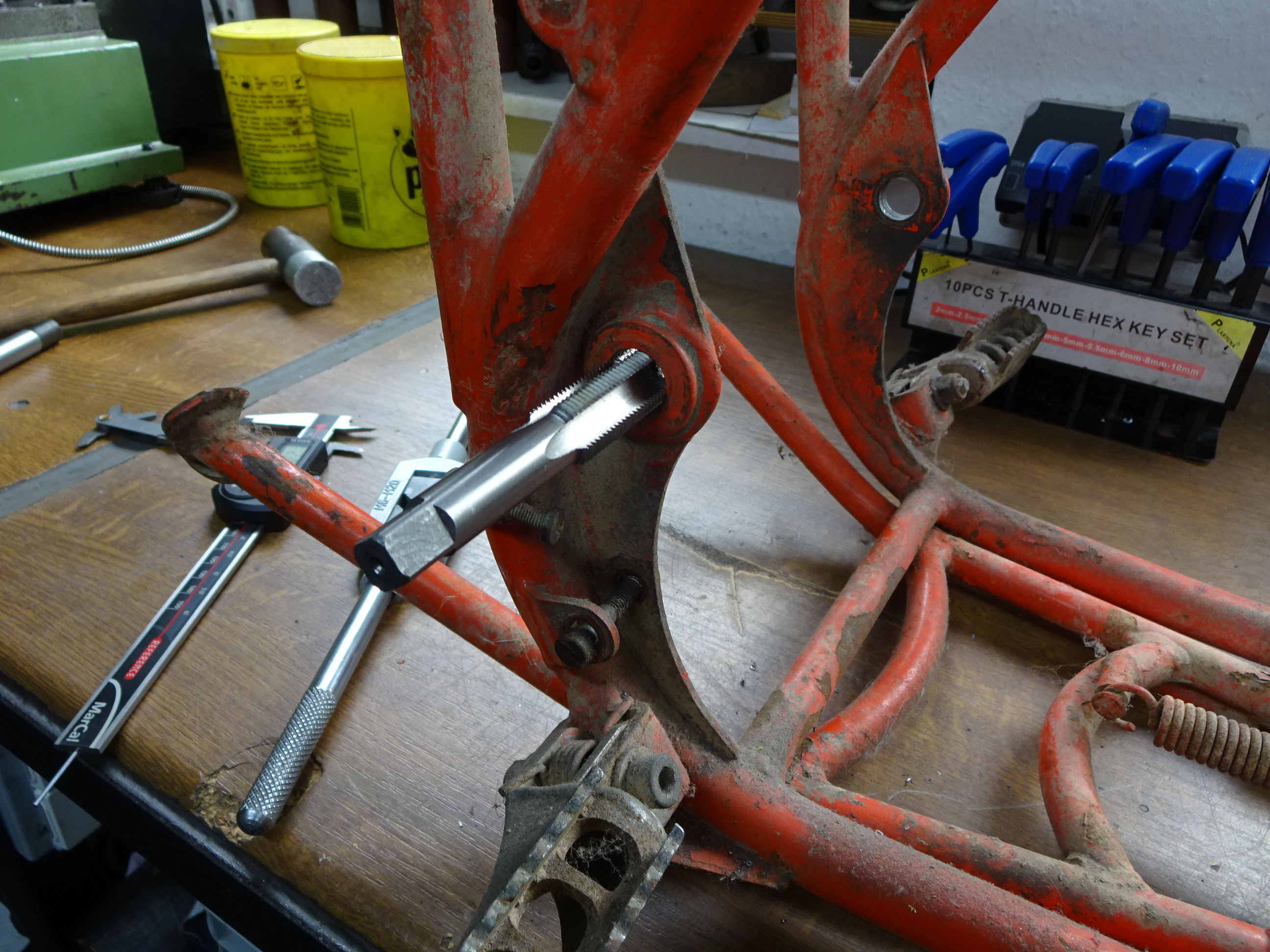

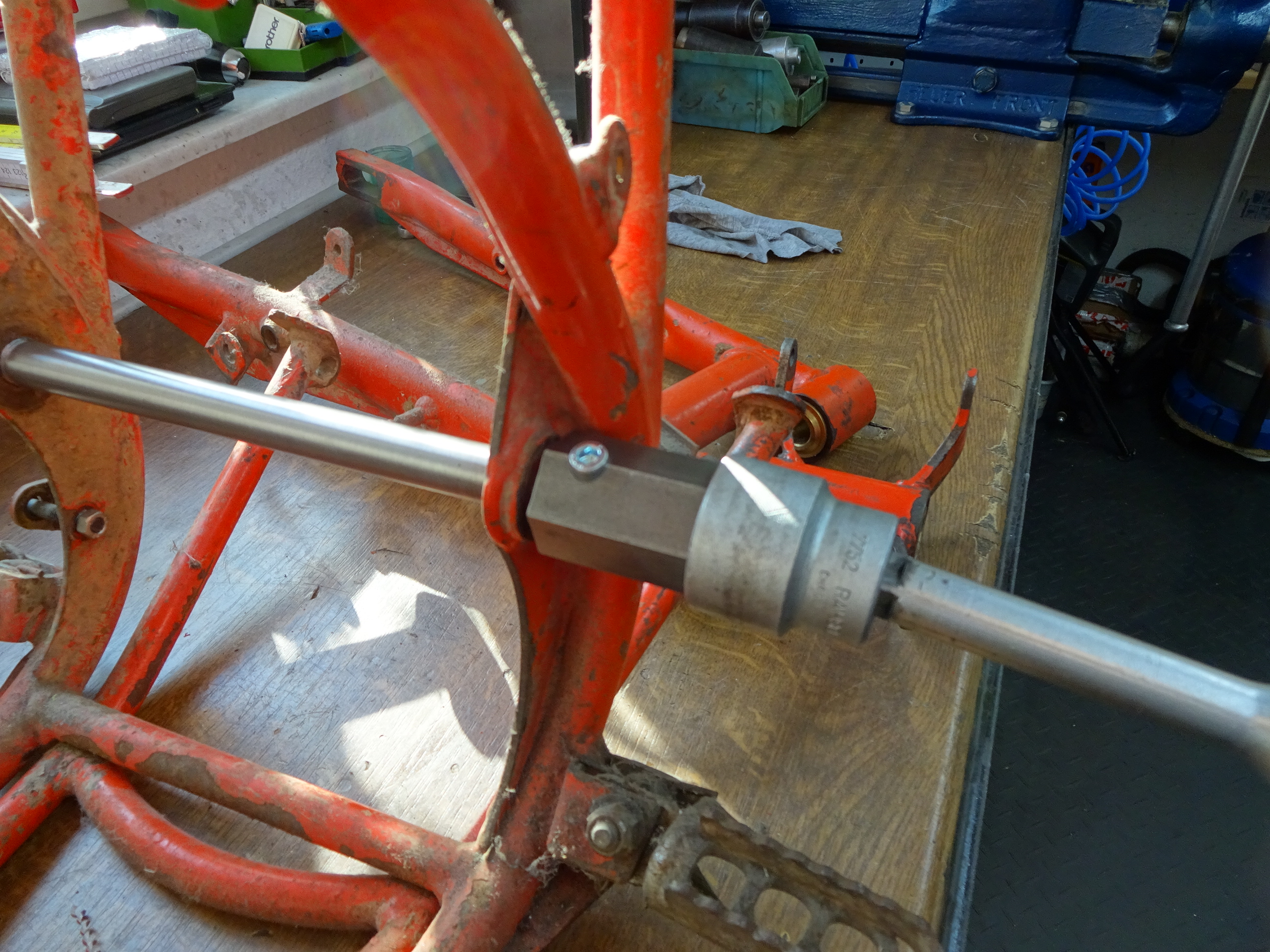

Aber ich musste das Gewinde für die Steckachse im Rahmen nachschneiden, ging nicht sauber. Aber oops :o das war M16x1,25 Gewinde! Gott sei dank noch in meiner großen Gewindeschneiderkiste mit drin.
Dateikommentar: M16x1,25
49542542-D8CB-4932-BDE2-DC0618255B34.jpeg [ 2.54 MiB | 7427-mal betrachtet ]

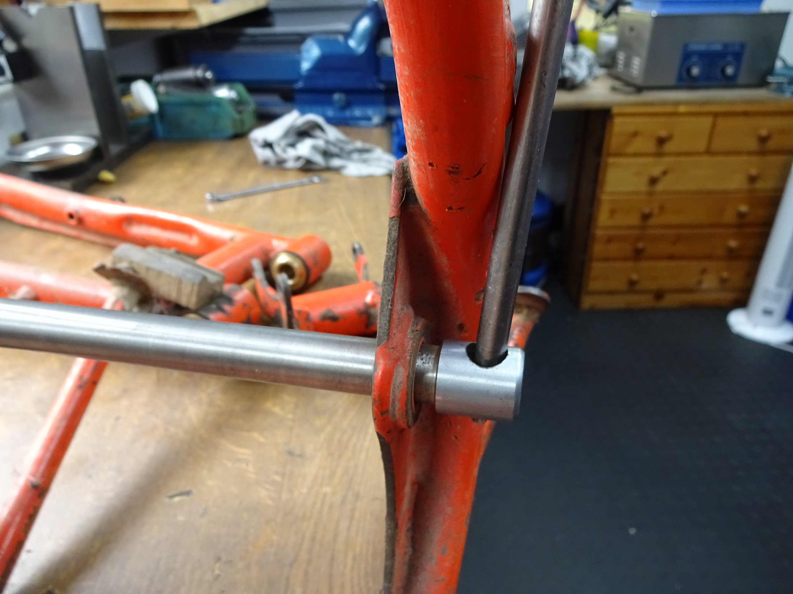

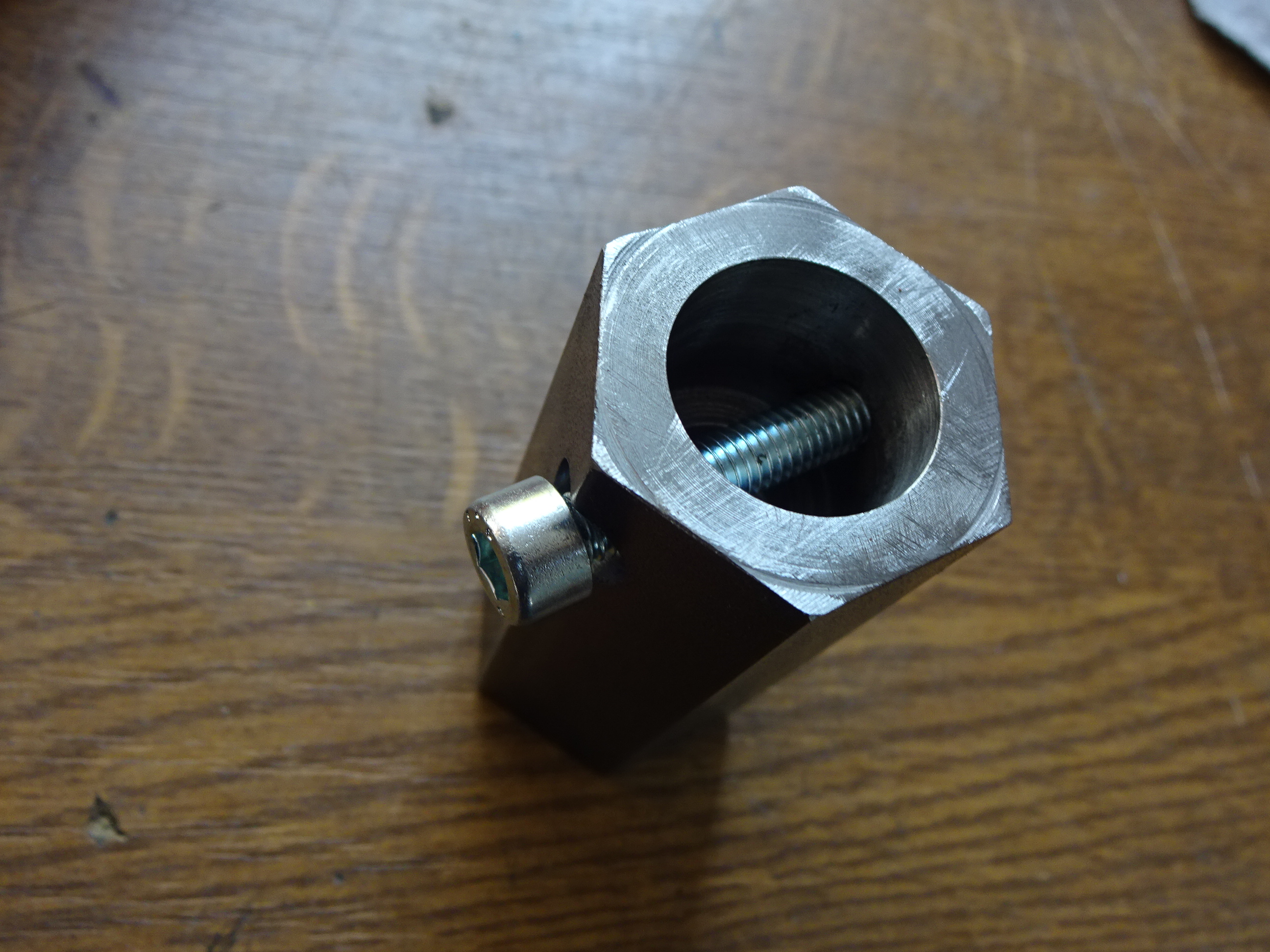

Dann musste ich mir noch ein Werkzeug basteln un die Achse vernünftig festziehen zu können, hätte sonst den Rahmen verkratzt.
Dateikommentar: Nicht gut
68291FB7-8A66-4C3A-BEF9-3FF77B43ACC1.jpeg [ 1.78 MiB | 7427-mal betrachtet ]
Dateikommentar: Werkzeug
9B2D6AC1-CB81-4069-BAA0-2A2711DE7BBC.jpeg [ 1.93 MiB | 7427-mal betrachtet ]
Dateikommentar: So geht es
51431E8E-E338-44E9-A4D8-D25254F18214.jpeg [ 2.47 MiB | 7427-mal betrachtet ]

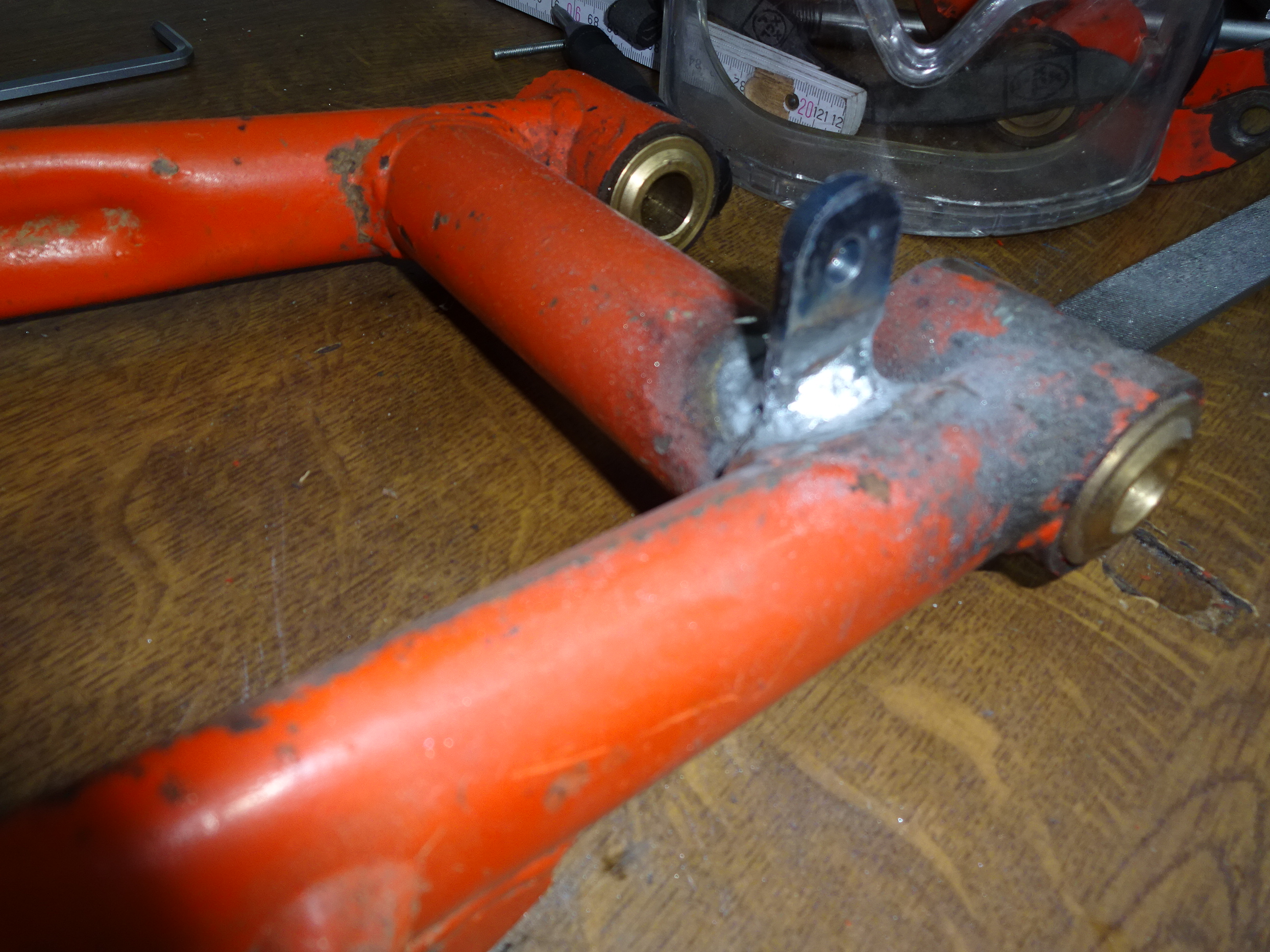

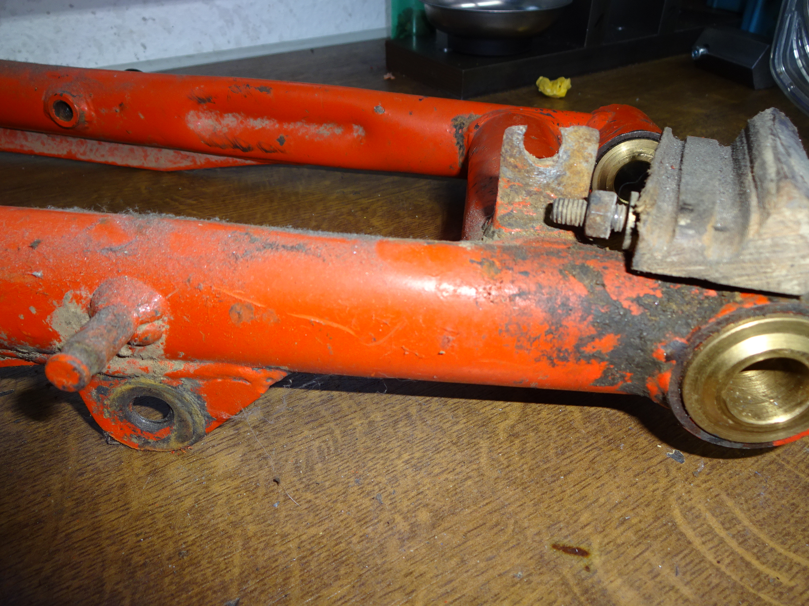

Dann mal die Schwinge mir vorgenommen, da fehlte ein Halter für nen Kettenschleifer. Also neumachen war angesagt.
Dateikommentar: Ohoh
F64DBB7D-F4B2-4E4E-89A0-3D065E0D7AF8.jpeg [ 2.81 MiB | 7426-mal betrachtet ]
Dateikommentar: Fertig
3F5B1DA8-F1ED-4907-9D43-87C39A8F2A19.jpeg [ 2.15 MiB | 7426-mal betrachtet ]
Die Schwinge ist auch angeschliffen, muss ich noch aufschweissen und versäubern..
39321422-5F5F-4897-9246-113DB7CB9159.jpeg [ 2.28 MiB | 7426-mal betrachtet ]

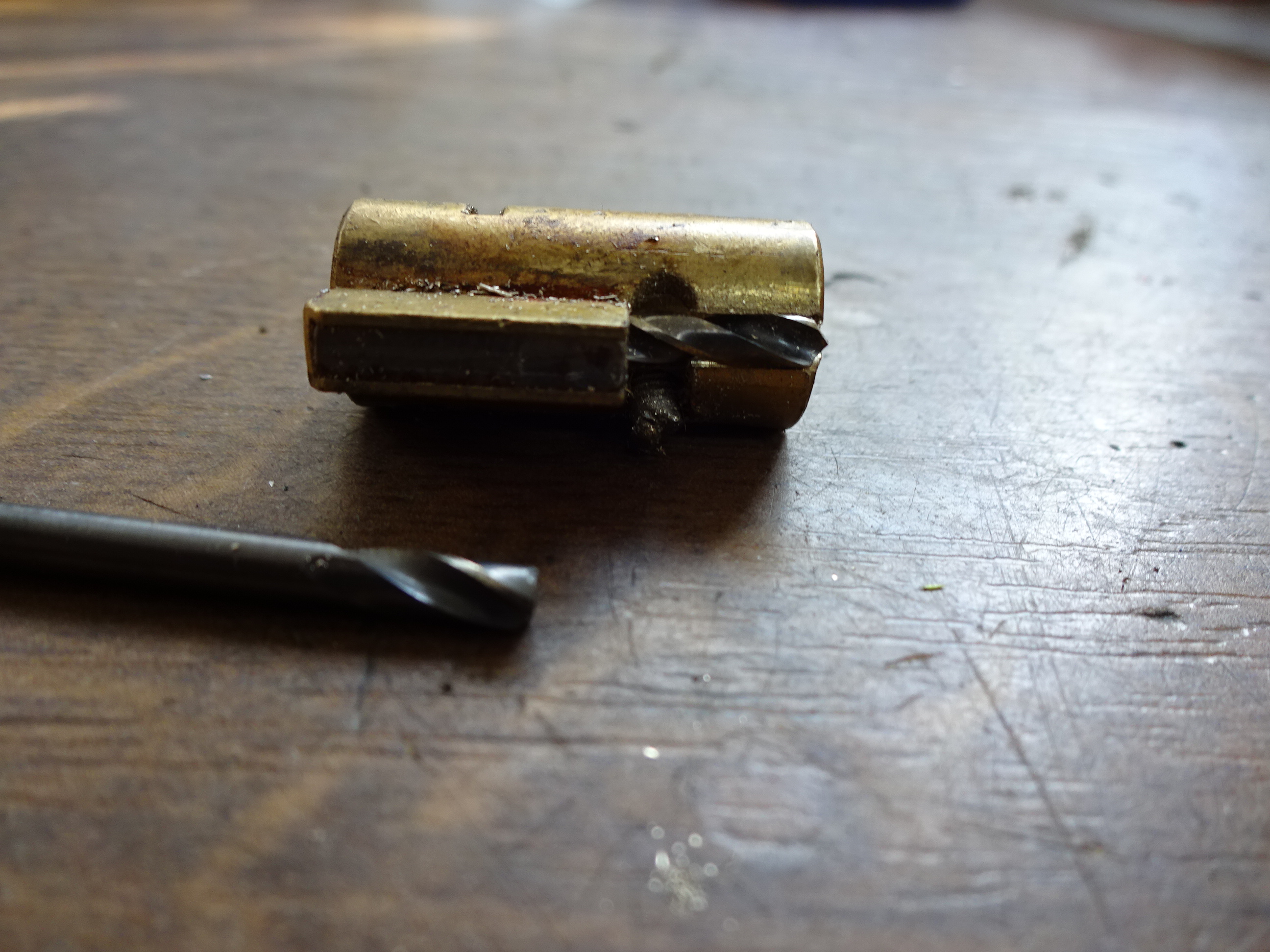

Das Lenkschloss ausgebohrt! Tja dabei gibt es immer leichte Verluste :roll: Ein Neues ausprobiert, passt prima und wurde in die Teilekiste verfrachtet.
Dateikommentar: Lenkschloss
462FE64D-F373-44F9-BAB7-DC699E9A883B.jpeg [ 1.73 MiB | 7426-mal betrachtet ]
