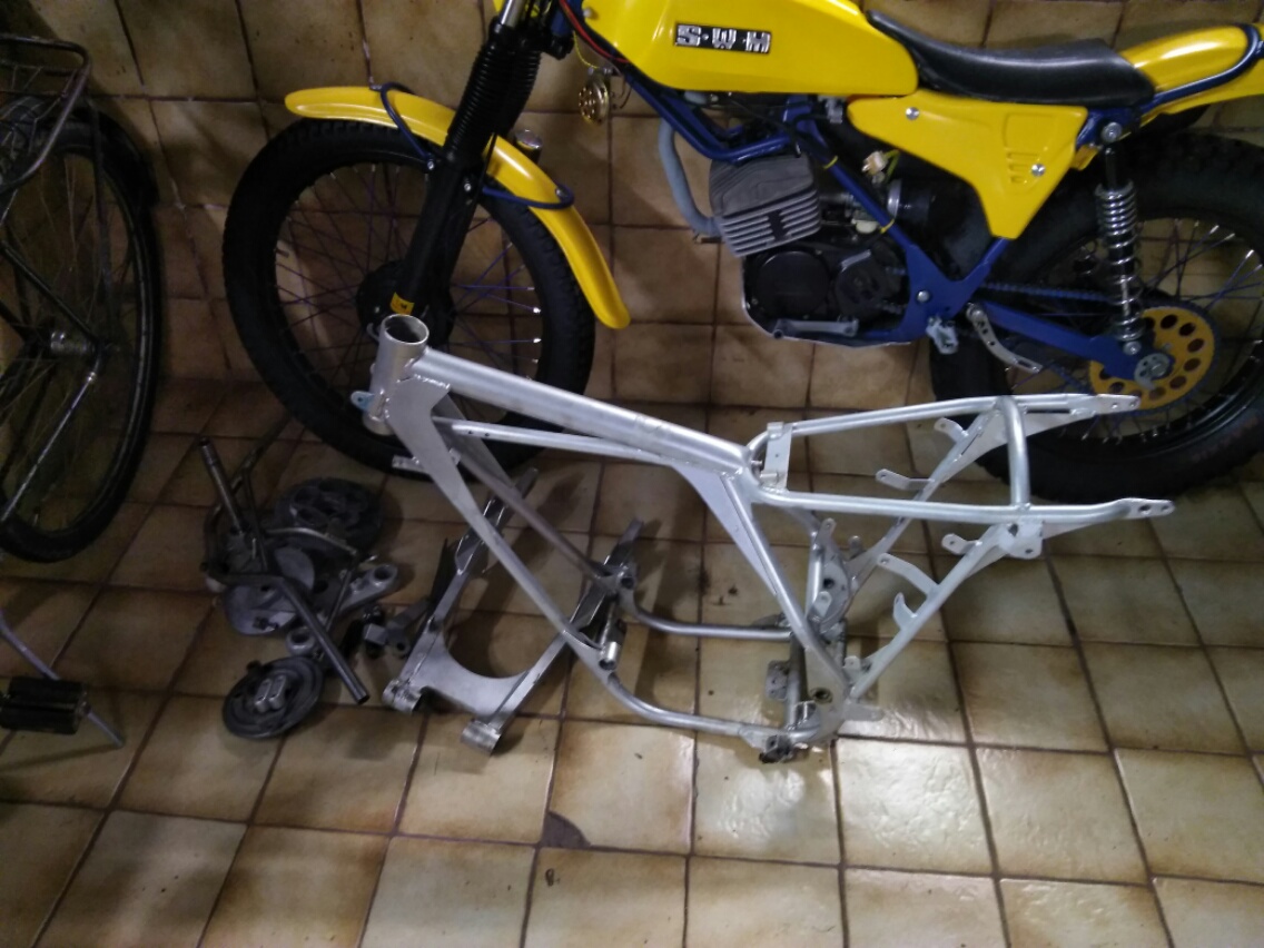

BeitragVerfasst: 18. Jan 2018 20:51
Beiträge: 332
Wohnort: Fridingen
Hallo
Hab die buchsen in 2 stunden mühevoller sägearbeit mit gewalt und wut doch noch rausbekommen
Die teile sind echt ein graus! :mrgreen:
Hab soweit jetzt alles auseinander
Gabel ist in einem top zustand (im gegensatz zum rest)
Jetzt heißt es warten auf teile für n motor
Dann kann ich da mal loslegen
Die metallteile kommen derweil zum sandeln und anschließend zu meinem "hauspulverer" :mrgreen:
Die restlichen kleinteile geb ich nem kumpel zum stralen in ner trommel
Dann gehts ab zum verzinken (wenns mir einer machen will)
Hier noch ein bild von meinem teuren gerümpelhaufen :mrgreen: :mrgreen:
Gruß felix
2018011819433300.jpg [ 254.84 KiB | 9047-mal betrachtet ]
