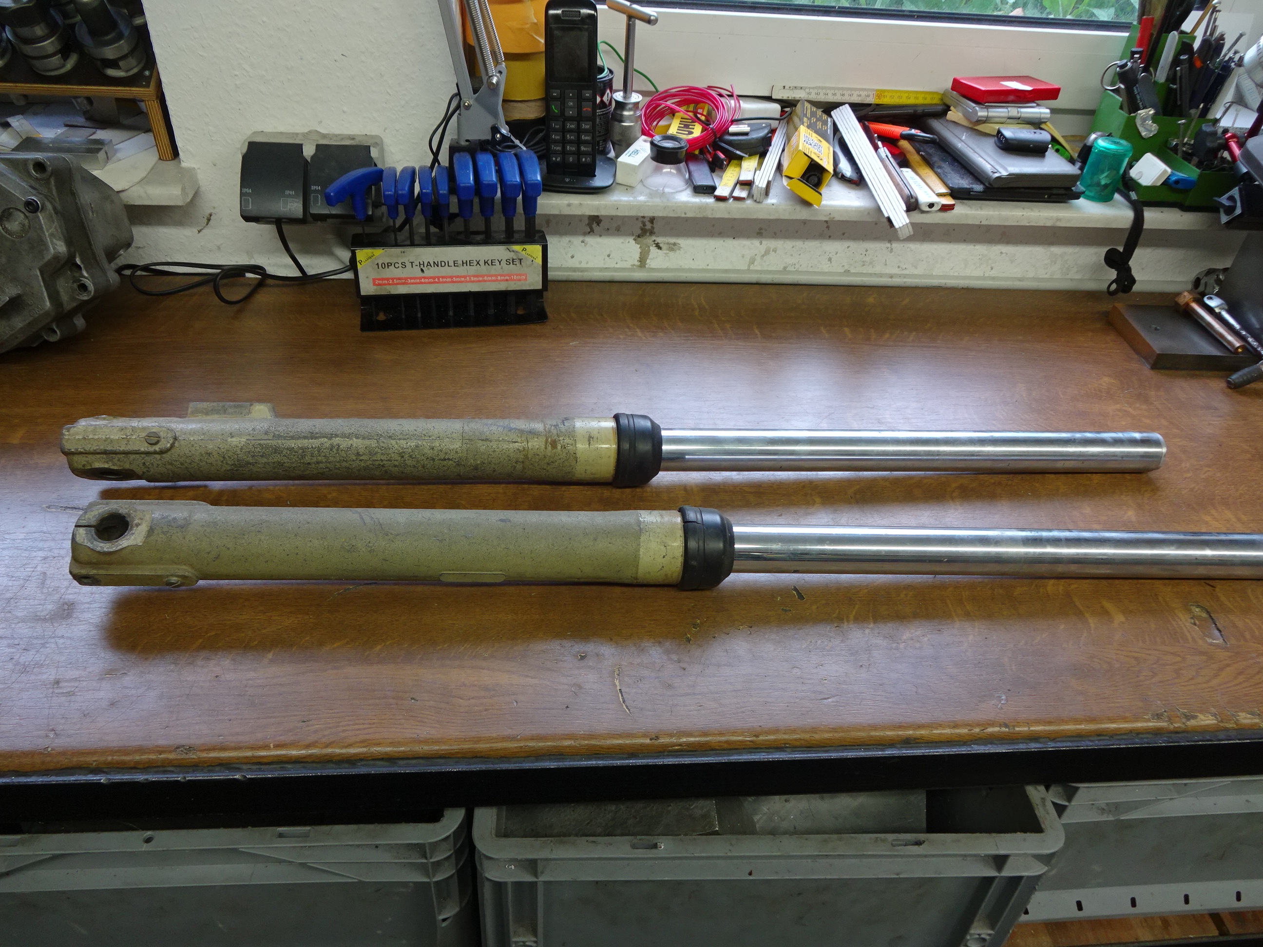

Da liegen die Gabelholme noch komplett auf dem Tisch.

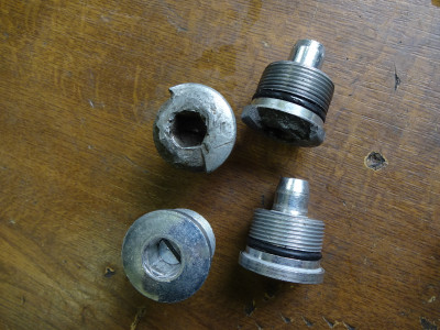

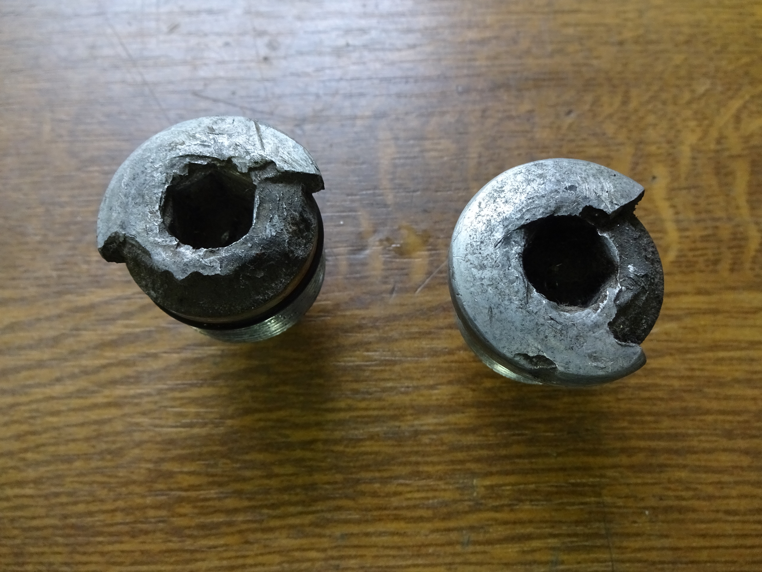

Erst mal die Kappen abgemacht, haben ganz gut gelitten die Teile

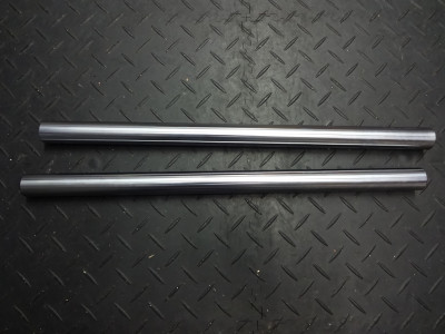

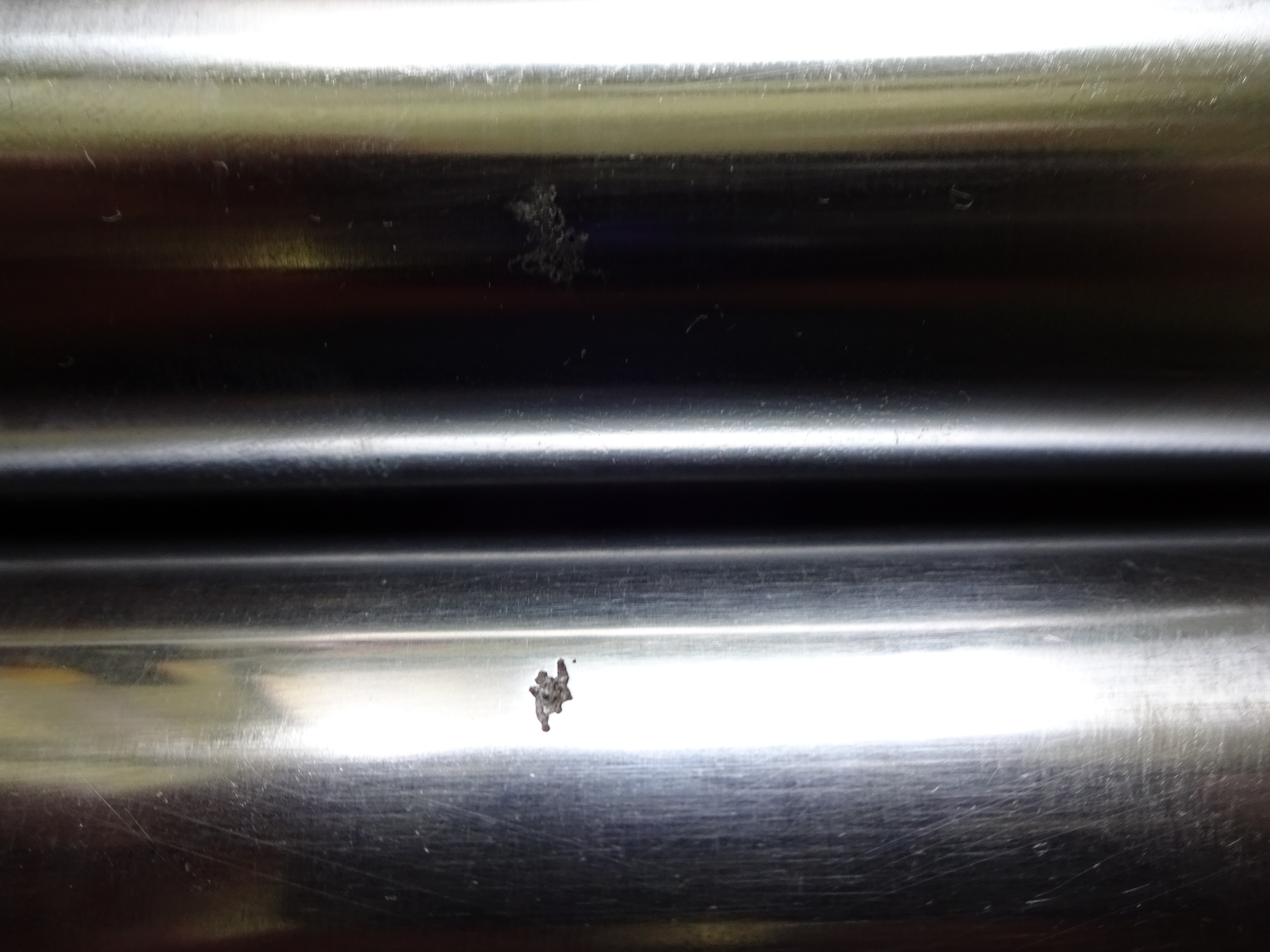

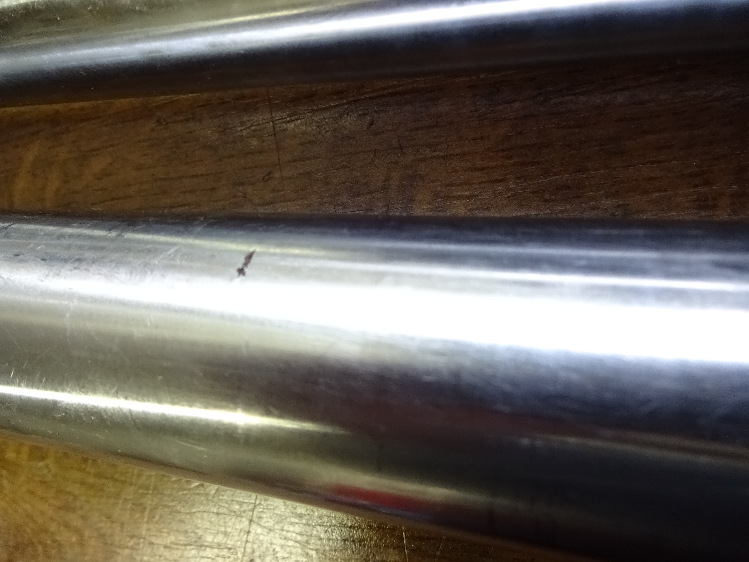

Naja die Standrohre muss ich wohl zu Wissing geben. Die Macken sind alle im Laufbereich und auch sonst ist die Oberfläche nicht mehr so toll. Aber gerade sind die Standrohre, laufen schön gleichmäßig nebeneinander, keine Lichtspaltänderung :D

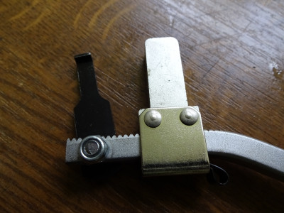

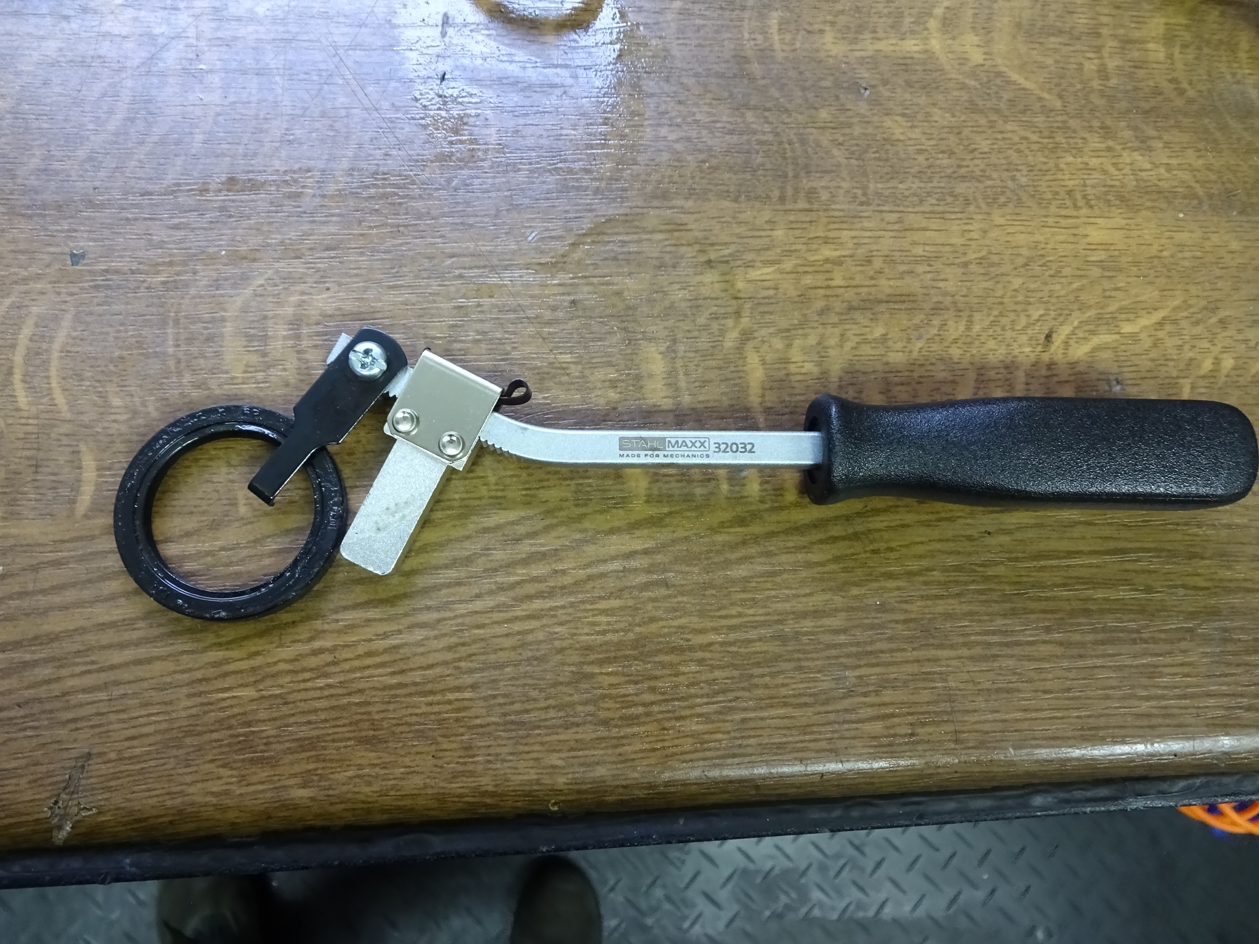

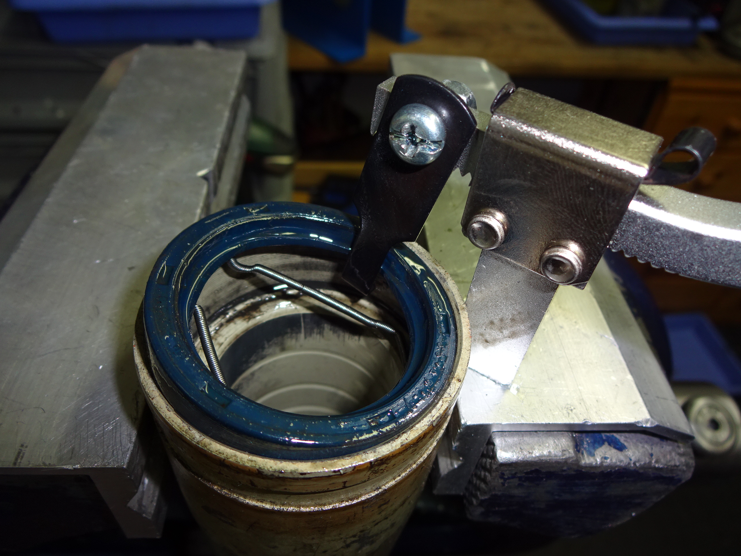

Ja und dann hab ich mal ein neues 20 Euro Werkzeug für den Ausbau der Wellendichtringe ausprobiert. Ich muss sagen, genial ::-
BF0FA2EA-2227-417D-963E-F51DA76ADBDF.jpeg [ 2.07 MiB | 15588-mal betrachtet ]
84F0BEFB-B9EB-42ED-ADA9-514F3DE22868.jpeg [ 2.36 MiB | 15588-mal betrachtet ]
D9DBC67C-387A-4771-8047-9381C766AFF6.jpeg [ 2.01 MiB | 15588-mal betrachtet ]
Man muss erst mal ein wenig experimentieren wie hoch oder tief man das Tauchrohr im Schraubstock einspannt damit das Werkzeug gut arbeiten kann. Hat man aber nach ein paar Minuten schnell raus.
Der obere Ring geht superschnell raus. Beim unteren hab ich nachher einfach mit nem Hammerstiel die Hebenase gegen den Ring nach außen gedrückt und sofort ging alles prima. Das geht so was von samt und seidig, wenn ich da an früher denke :o . Was hab ich da gepopelt und immer Angst gehabt ich vermacke was oder noch schlimmer es bricht was aus.

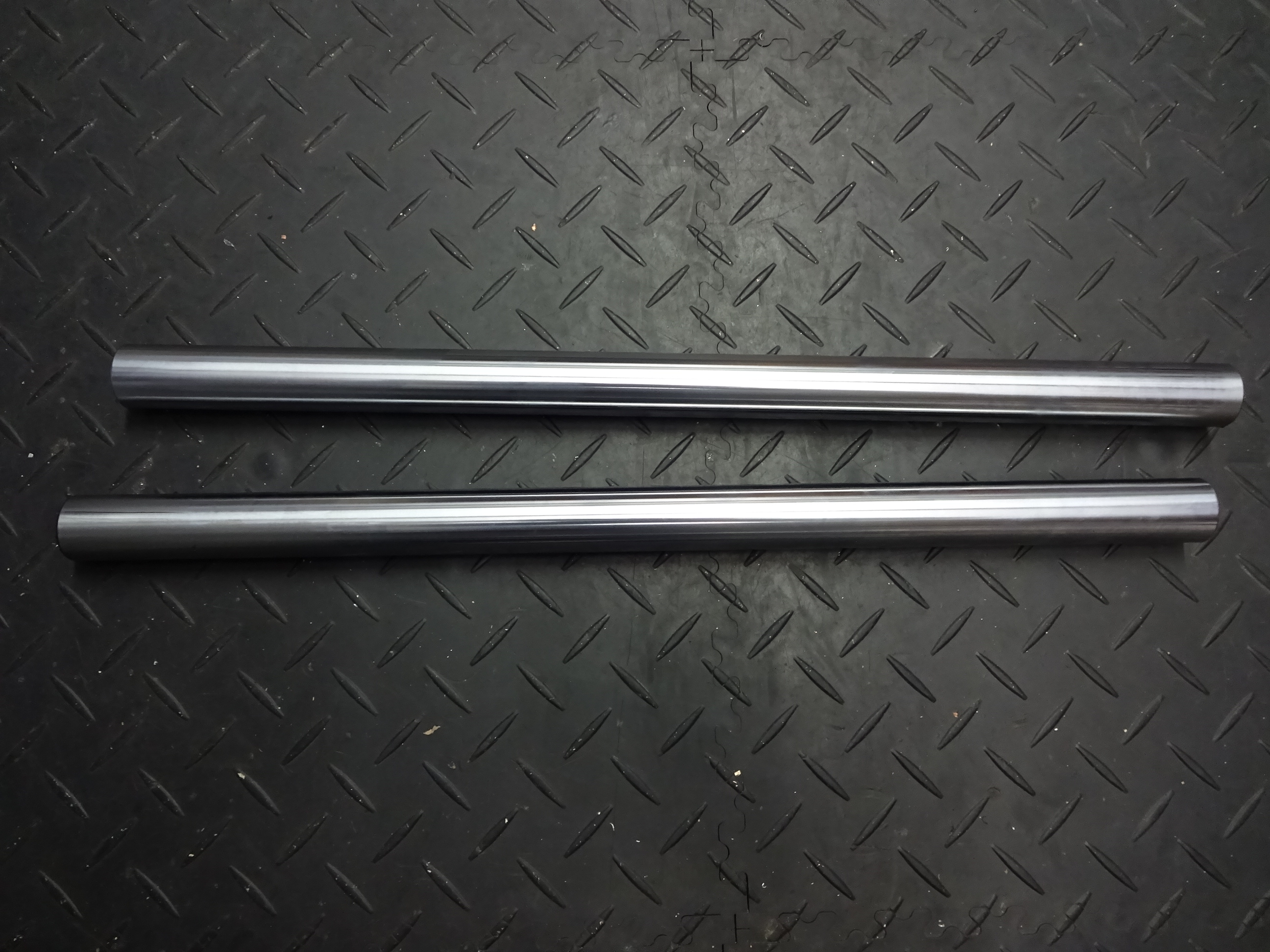

Gabelstandrohre sind ja tiptop zurück vom Wissing

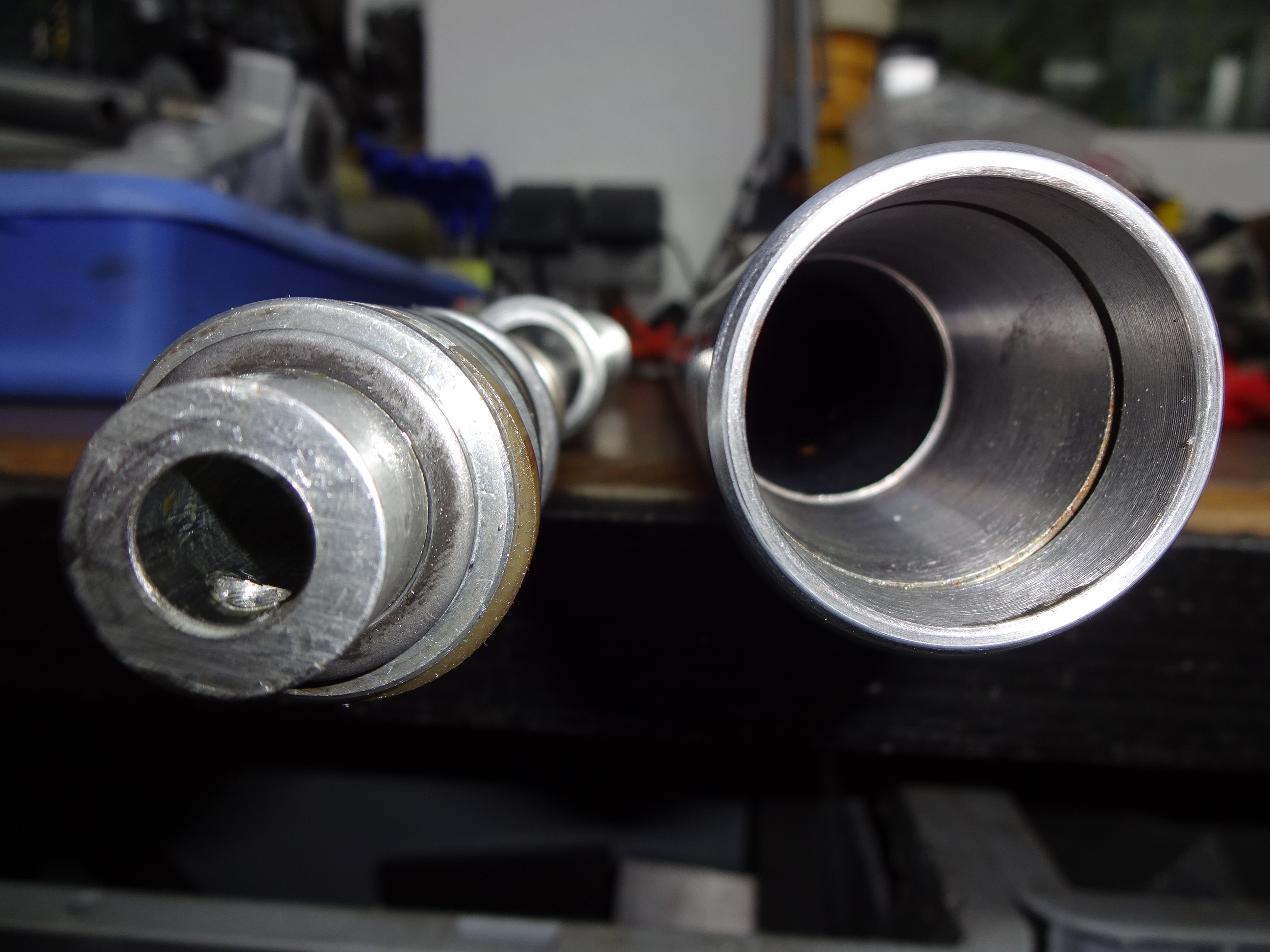

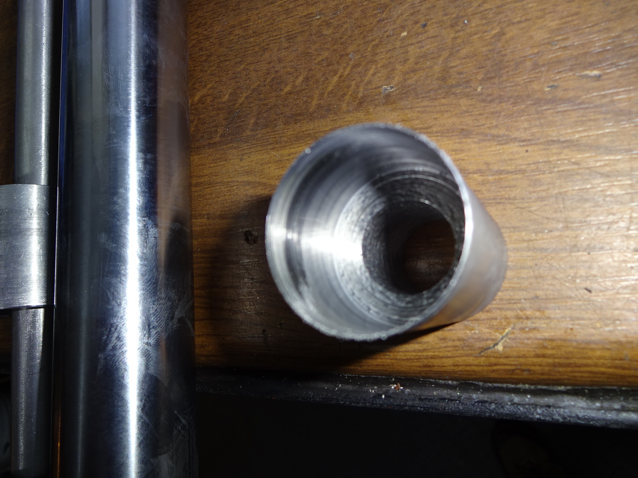

Die Wellendichtringe sind auch im Zulauf. Da dachte ich mir, bau doch schon mal alles wieder in die Standrohre ein, aber siehe da was ist das?
Dateikommentar: Hinten die Kante, vorne das ist ne Nut für einen Sicherungsring
0D4923DC-C9B1-4604-AE20-D64BB740F69E.jpeg [ 1.7 MiB | 15063-mal betrachtet ]
Ca. 50mm im Inneren ist ein Absatz. Wie soll ich dort das Kolbenband zusammendrücken um das dort über die Kante zu bekommen :?:

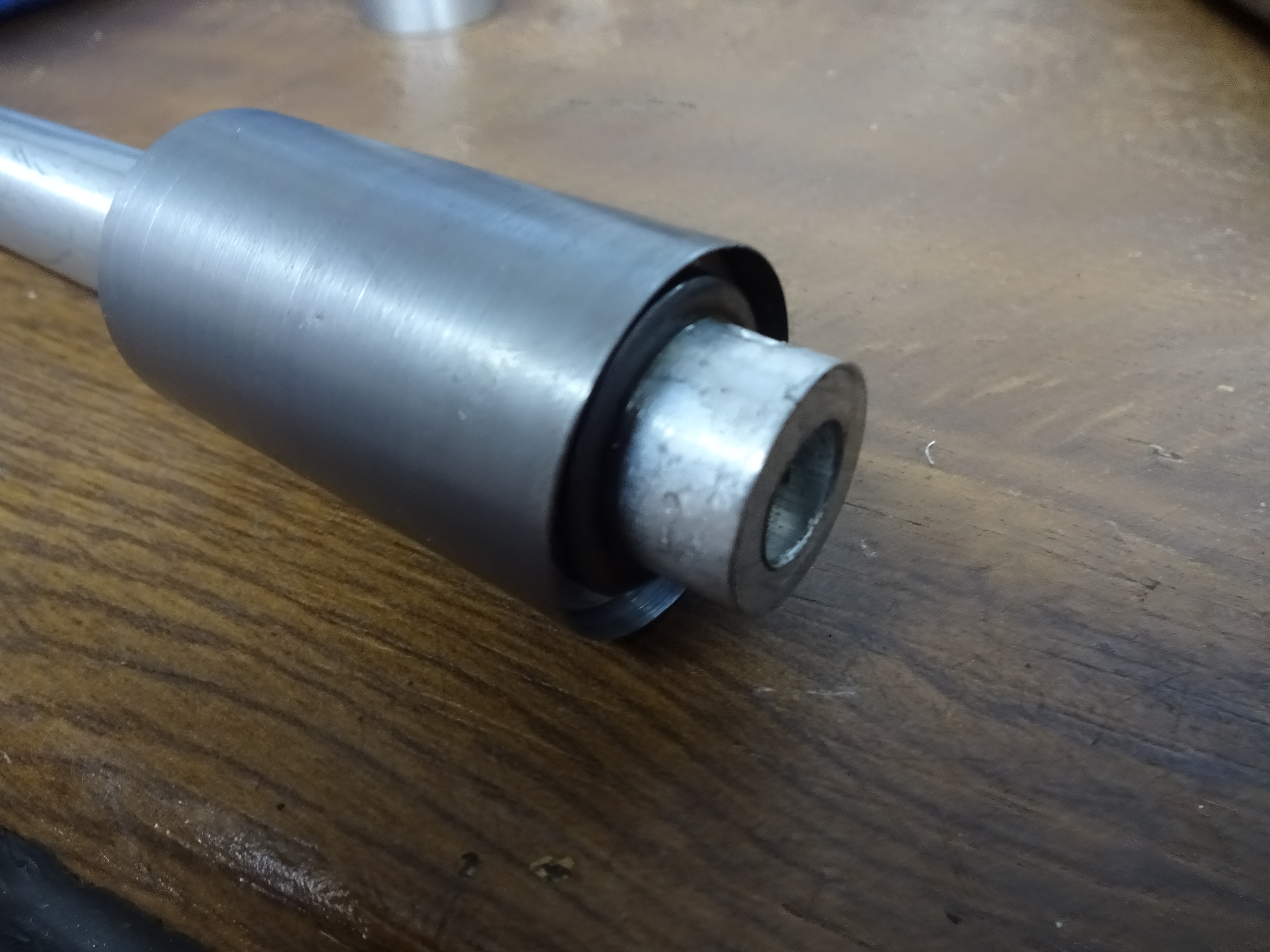

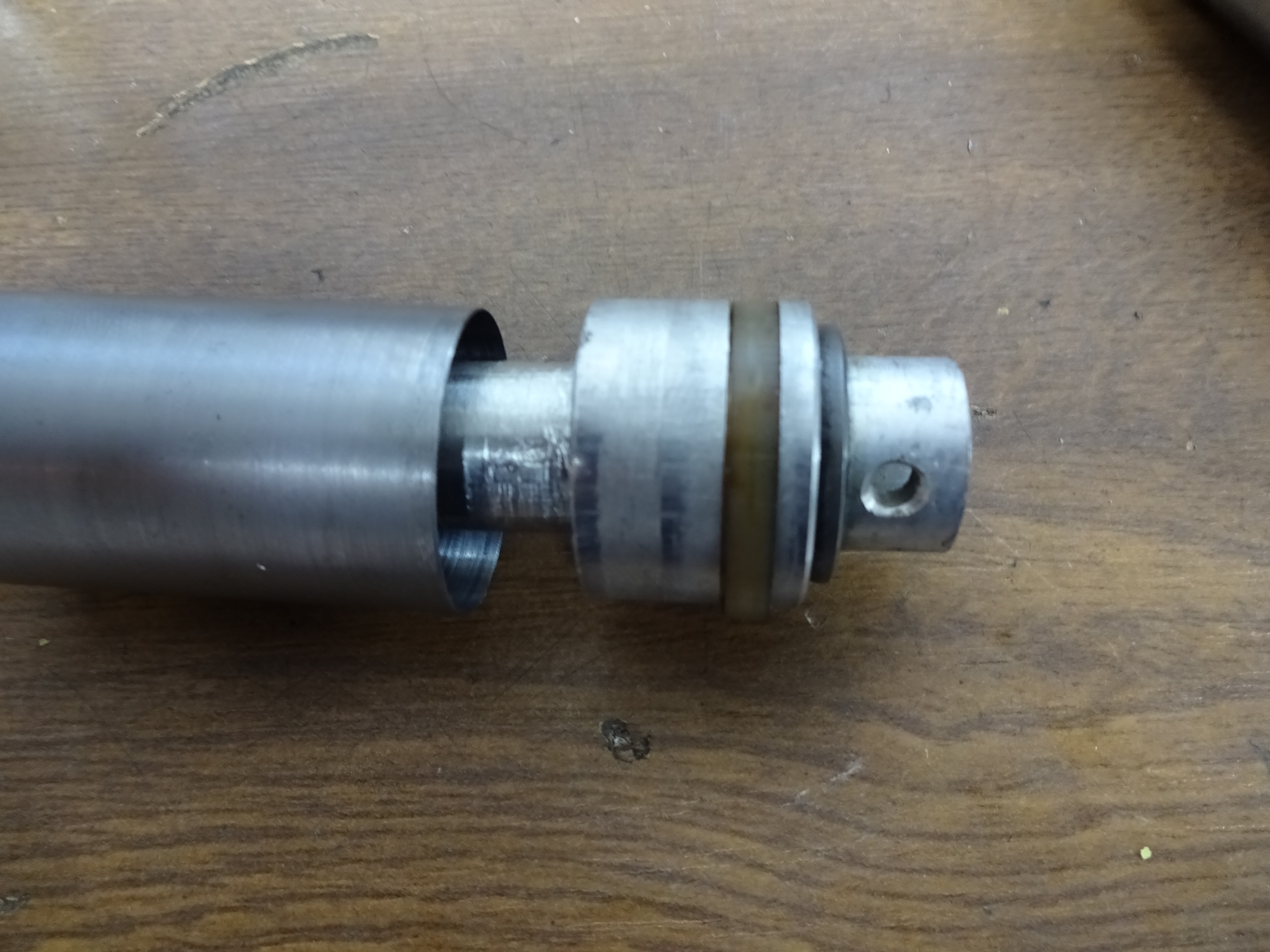

Ok dann eben ne Einführhülse drehen mit deren Hilfe ich dann das Kolbenführungsband einfädeln kann und dann alles zusammen ins Standrohr.
Dateikommentar: Einführhülse
BAB05514-3393-4C41-8E68-8BA14E7072C5.jpeg [ 2.18 MiB | 15063-mal betrachtet ]
Dateikommentar: Das Teil muss rein
3D410CF1-B9A7-4AB4-B910-7651D7B5CDE5.jpeg [ 1.62 MiB | 15063-mal betrachtet ]
Dateikommentar: So kommt alles dann ins Standrohr
3C2B88F7-A7B7-47AB-951B-688AA3640C6B.jpeg [ 1.54 MiB | 15063-mal betrachtet ]
Jetzt alles ins Standrohr schieben und wenn der Kolben mit Führungsband durchgeschoben ist, einfach die Hülse entfernen.
Muss sagen, hat alles bestens geklappt. Aber ohne diese Hülse, keine Chance.
