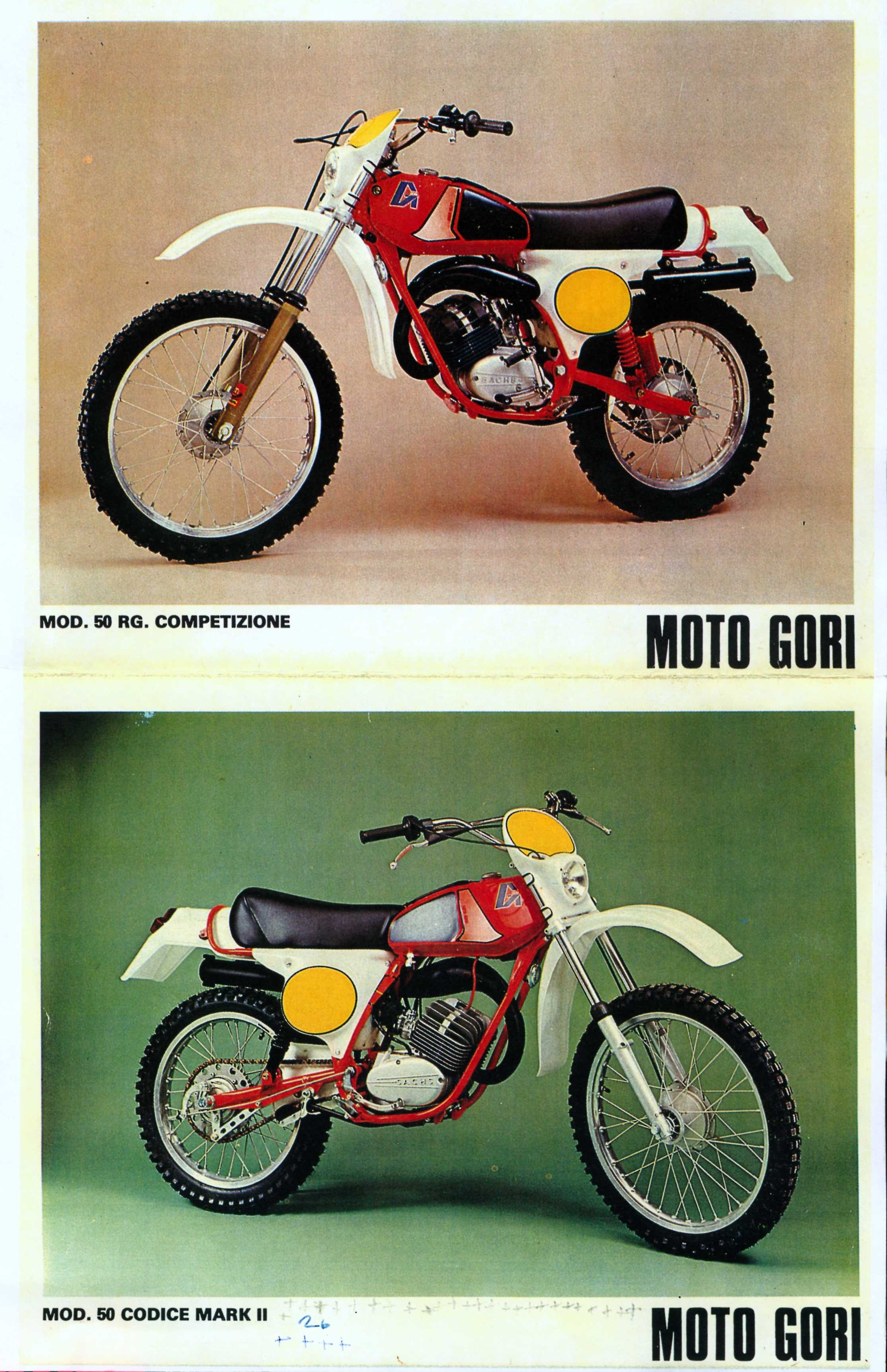

Denke er sucht keine Codice, sondern die Competizione
Die hat u.a. nicht den 5-Gang, sondern den 6-Gang A-GS drin mit der kurzen Geländeübersetzung, sowie ne fette 35er Gabel
Gori RG 50 Prospekt_Seite_1.jpg [ 567.5 KiB | 32285-mal betrachtet ]
Gori RG 50 Prospekt_Seite_2.jpg [ 336.36 KiB | 32285-mal betrachtet ]
