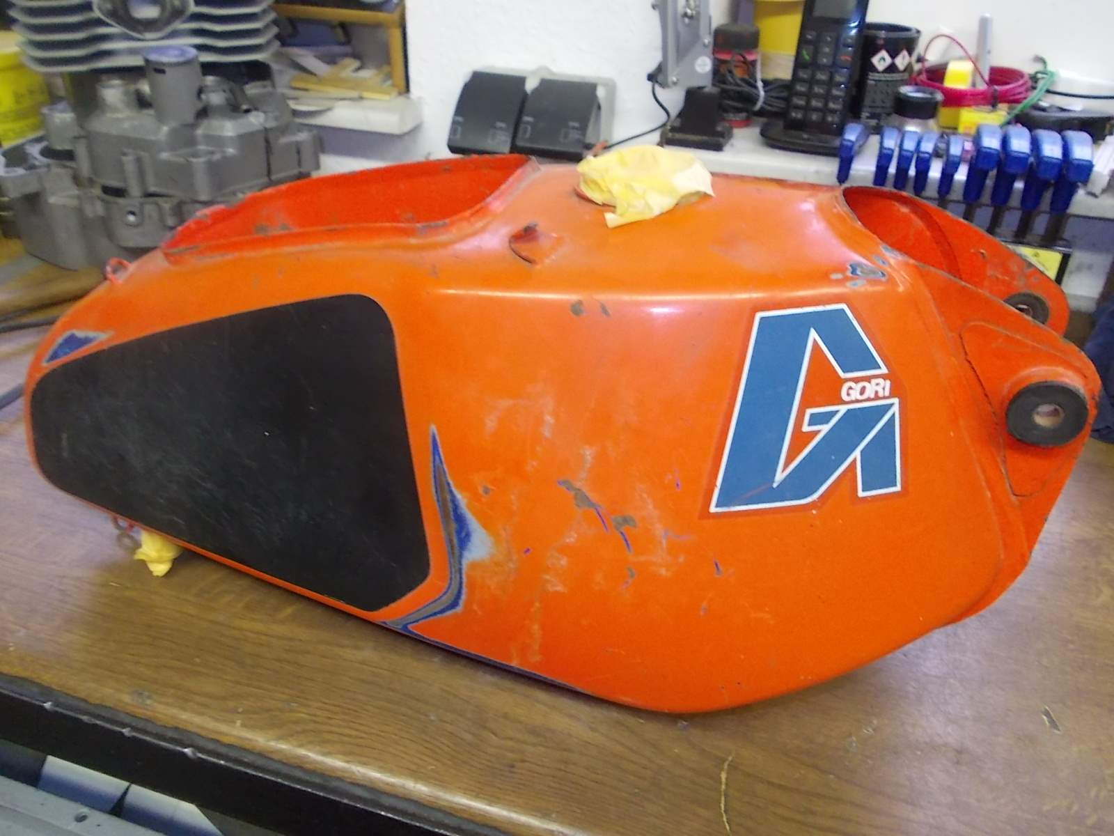

Aber jetzt hab ich zumindest mal leicht angefangen. Der Tank ist zusammen mit einem Suzuki TS 80 Tank zum Entrosten und Versiegeln gegangen. Hatte echt keinen Bock mich da selbst dran zu geben
D8849639-D88F-4309-BFB7-3A54DF3AB362.jpeg [ 492.82 KiB | 28113-mal betrachtet ]

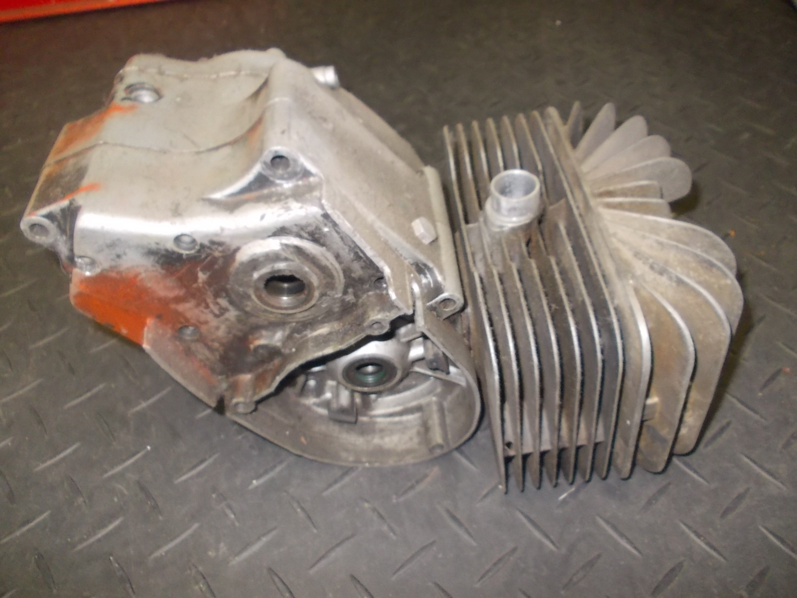

Dann noch den eh schon teilzerlegten Sachs 50 AGS mitgebracht, der wird erst grob gesäubert und geschweisst. Danach wird der gestrahlt und dieses Jahr noch mit nem Sachs Spezi (Holger „Clubber“) zusammen komplettiert
542ADCEF-CF8D-446F-9269-F2F78A7DB19F.jpeg [ 477.21 KiB | 28129-mal betrachtet ]

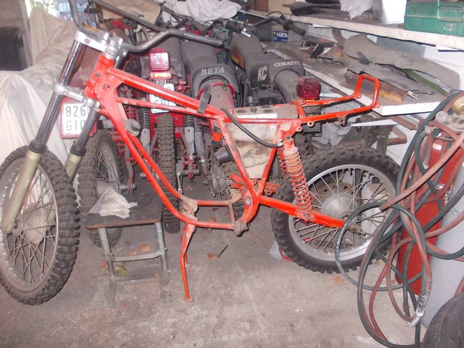

Derweil heult das Fahrgestell in einer Garage im Elternhaus weiter vor sich hin :cry:
9565C808-A71E-4EEE-BF6B-0E558A7AD10A.jpeg [ 517.69 KiB | 28129-mal betrachtet ]

kurze Frage zum Gehäuse deines AGS, ich gehe davon aus das es sich hier um einen originalen AGS Motor handelt, also alle Teile.
Wenn dem so ist kannst du mal schauen was auf der Getriebeausgangsseite für ein Kugellager montiert ist? 6004 oder 6005?
Evtl kannst du von der Stelle auch mal ein Foto einstellen oder alternativ von der Getriebewelle ohne Zahnräder.

Ja das ist einer von zwei AGS Motoren, die ich habe. Wenn ich die jeweils offen habe, kann ich mal schauen und auch Bilder machen.

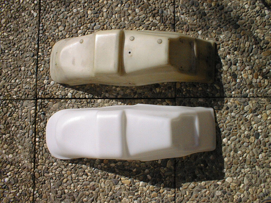

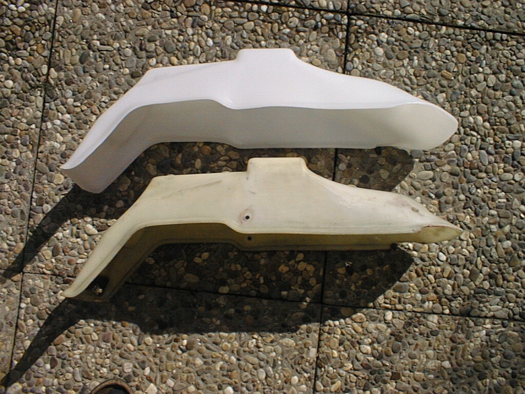

- Alle Kunststoffteile in milchig wurden speziell für die 50er Gori nachgefertigt und liegen hier, hab aber aktuell nur Bild vom Heckkotflügel
Rear Fender 2.JPG [ 401.51 KiB | 28051-mal betrachtet ]
Rear Fender.JPG [ 406.75 KiB | 28051-mal betrachtet ]

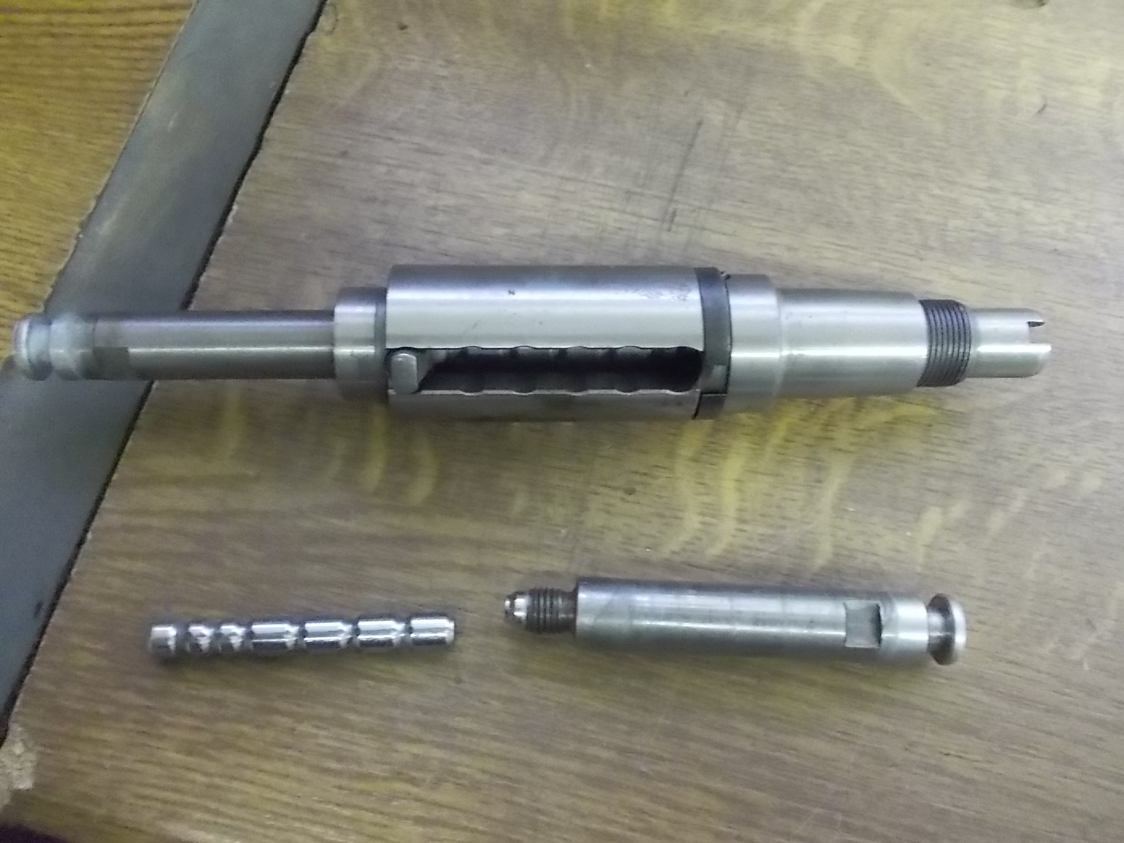

Hier sieht man warum die Gori damals nicht auf dem Acker verheizt wurde!
Mit gebrochener Ziehkeilwelle schaltet es sich schlecht :mrgreen:
B1297FBD-C6C8-4542-AD3A-2064F34D4685.jpeg [ 512.61 KiB | 28024-mal betrachtet ]
Dadrüber sieht man eine komplett neue Getriebewelle inkl. Ziehkeil und -welle. Konnte ich vor ca. 15 Jahren noch sehr günstig bekommen, freut mich heute :D

oldmoped hat geschrieben:
P.S. Beim Holger bist du in guten Händen.
Der AGS hat ein 6005 verbaut, wie beim 50SW.
