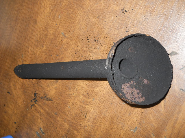

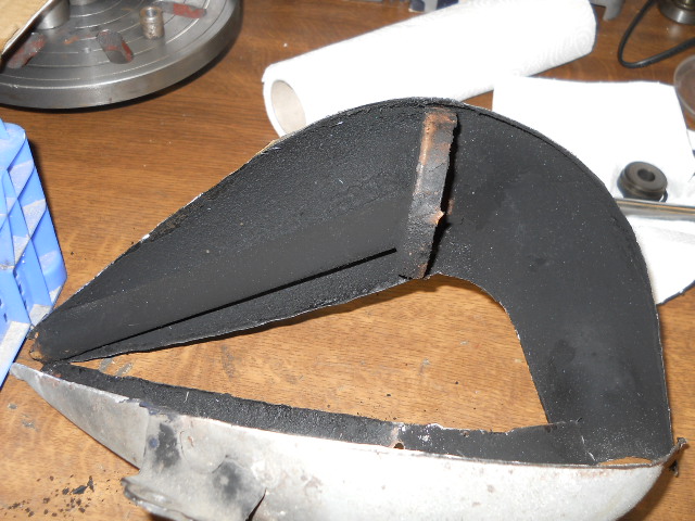

Heute kam Andy nach Absprache vorbei und brachte seinen 50er Aspes Krümmer mit. Den hatte er unten nach dem U-Rohr wie bekannt aufgesägt.
Nur war da nicht das einige Beiträge beschriebene Blech in der Birne drin, sondern irgend etwas anderes. Sah man aber wirklich erst wenn man mit ner Lampe in den ganz dicken Teil der Birne leuchtete.
Es sah so aus als wenn da ein Röhrchen verschweißt wäre, so dick wie das Verbindungsrohr zum Endschalldämpfer. Auch hatte man den Eindruck da wäre irgendwas ziemlich in der Mitte der Birne angeheftet mittels eines Schweißpunktes
Also erst mal das Verbindungsrohr direkt am Ausgang der Birne abgeschnitten an der Schweißnaht. Hier konnte man schon erkenne, dass da wirklich ein zusätzliches Röhrchen drin steckt.
Ok also der Sache auf den Grund gegangen, denn so kann und wird es nicht bleiben :mrgreen: Dazu die hohe Verbindungsnaht der Birne, welche an den Spitzen zugeschweisst ist, auf der ganzen Länge oben und unten runter geflext und dann die Birne (oder soll man jetzt besser Banane sagen :lol: ) geschält.
Dann haben wir nicht schlecht gestaunt was uns da entgegen kam
DSCN1592.JPG [ 158.14 KiB | 12795-mal betrachtet ]
DSCN1593.JPG [ 151.46 KiB | 12795-mal betrachtet ]
Na damit kann die Expansionsbirne auch wieder mal ihrer Arbeit nicht wirklich nachkommen.
So jetzt darf das Andy den Bausatz wieder zusammen schweißen, macht er mit Autogen Schweißen. Evtl. baut er dann auch gleich mal das U-Rohr auch passend nach dem Muster eines Sito Auspuff in direkter konischer Weise. Bin auf das Ergebnis gespannt.
Das wäre dann jetzt die zweite Drossselungsversion die sich in einer Aspes Auspuffbirne befinden kann. Immer mal was Neues.

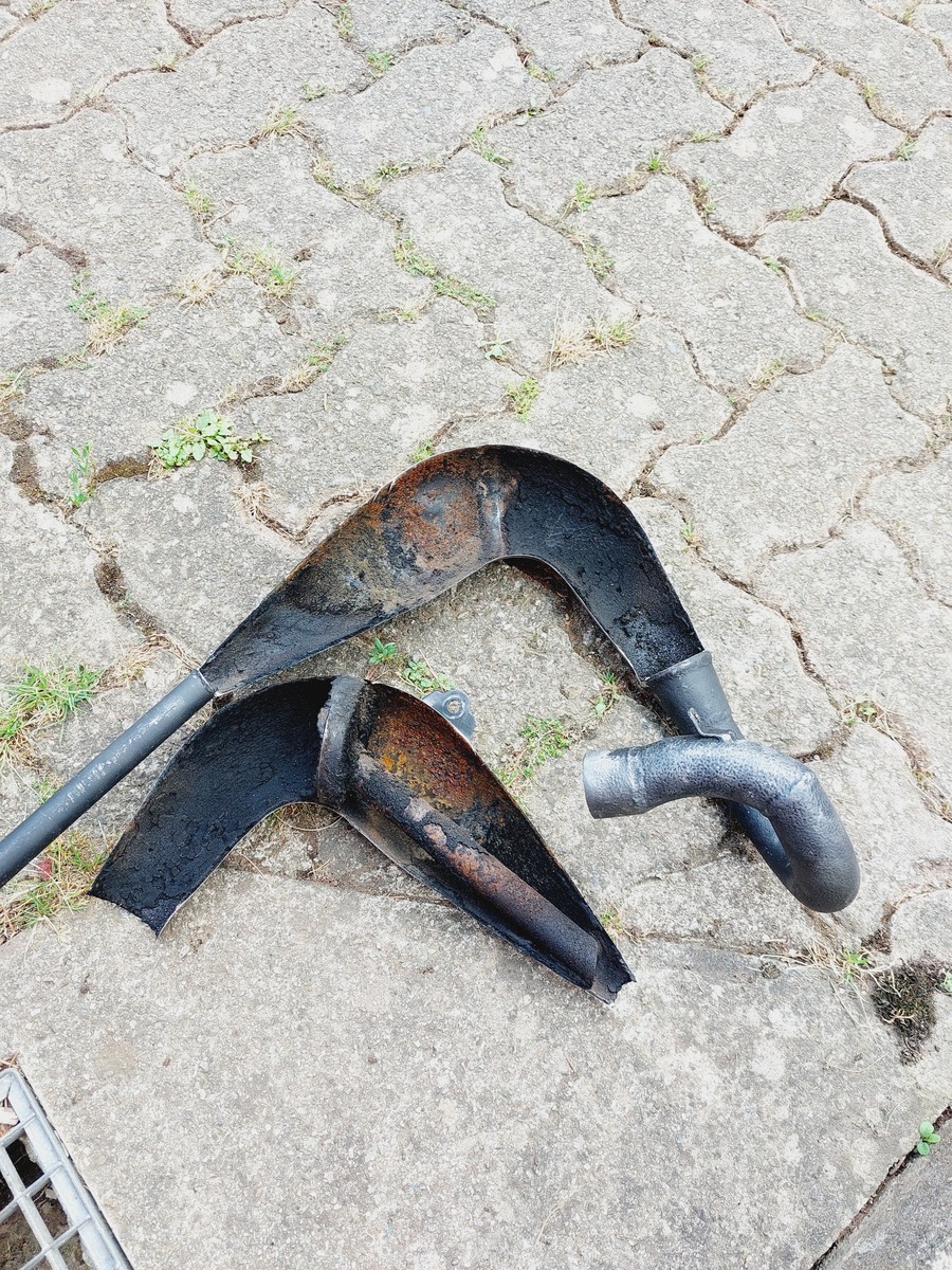

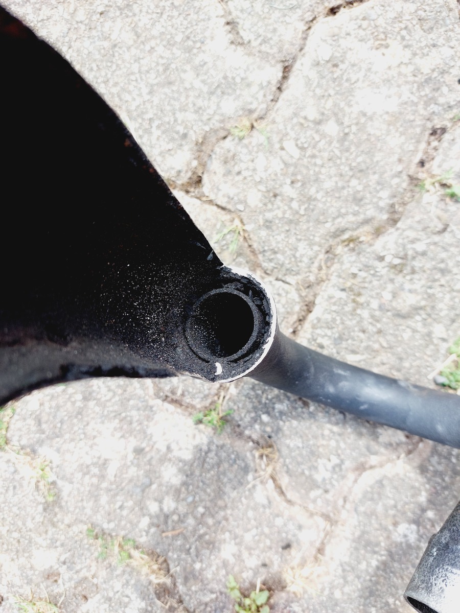

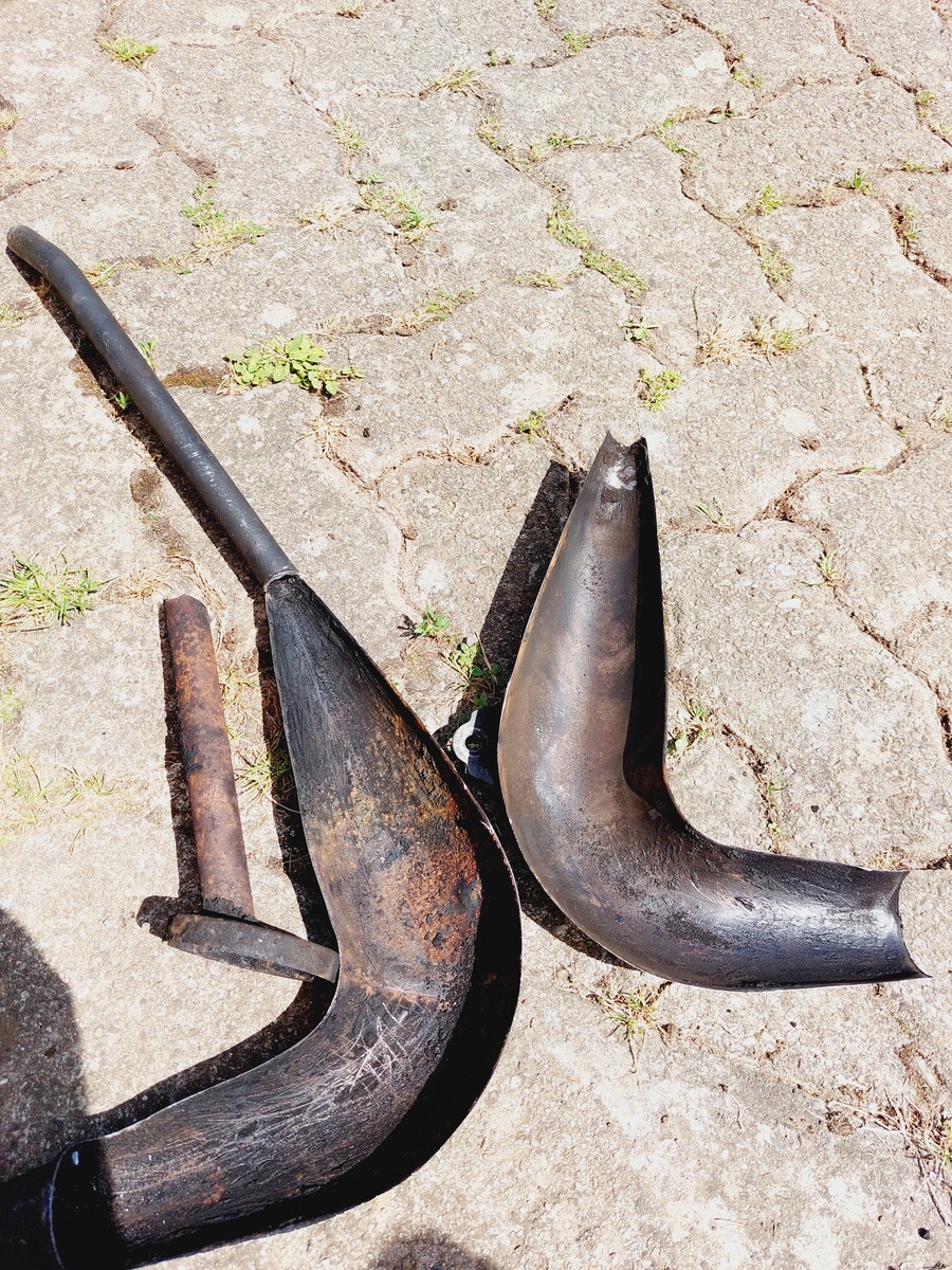

Die Leistungsmessung zur Abnahme wurde gestern zum Schraubertag auf dem Prüfstand. Anfangs konnte der Prüfstand mit dem Zündimpuls der MVT nichts anfangen und kam auf gerade mal auf gequälte 4PS. Hab dann zuhause die alte Zündung geholt und auf dem Prüfstand eingebaut. Kamen dann irgendwann auf 5,1 PS.
Zu wenig um sie so eintragen zu lassen. Also abgeschnallt, frustriert auf den Hänger geladen und nach hause getuckert. Habe heute Morgen dann mal mit dem Endoskop den Auspuff erkundet.
Kein Wunder das da nichts an Leistung kam... Sie legte unten gut los, drehte halbwegs willig hoch und dann wollte sie nicht mehr...
Nun die Frage, wenn ich ihn schon auf hab. Kann oder sollte ich ich da noch was optimieren?

Prima das Innenteil hast du ja bereits rausgemacht, so kann die Expansionkammer wieder ihre Arbeit machen. Die Kammer ist übrigens identisch beim Leistungskrümmer ist zusätzlich der Bogen vom Auslass bis zur Expansionskammer anders geformt
