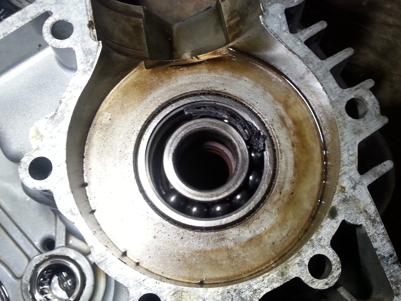

Als ich den Block getrennt hatte, kamen mir schwarze Kunststofffragmente entgegen.

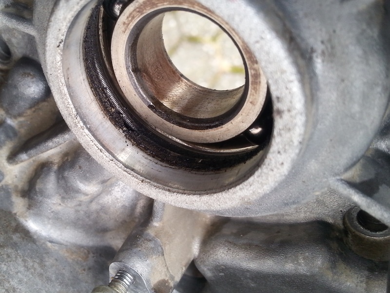

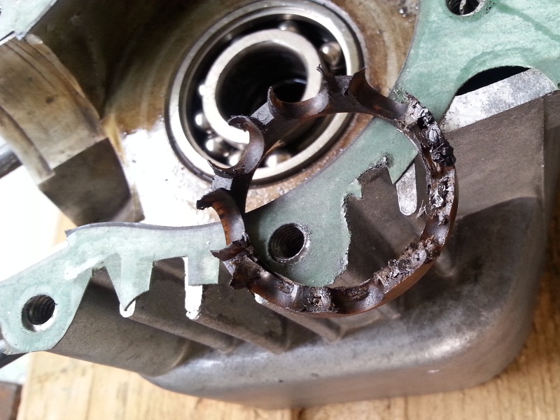

Das waren Teile des Polyamidkäfigs aus dem Lager. Im Lager befand sich dann noch die Lippensicherung des Siris.

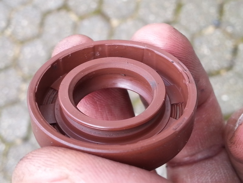

Ok, dachte ich, wird dann wohl die kleine Ringfeder geschliffen und Hitze erzeugt haben. Der Siri selbst sah gut aus. Keine Schleifspuren.

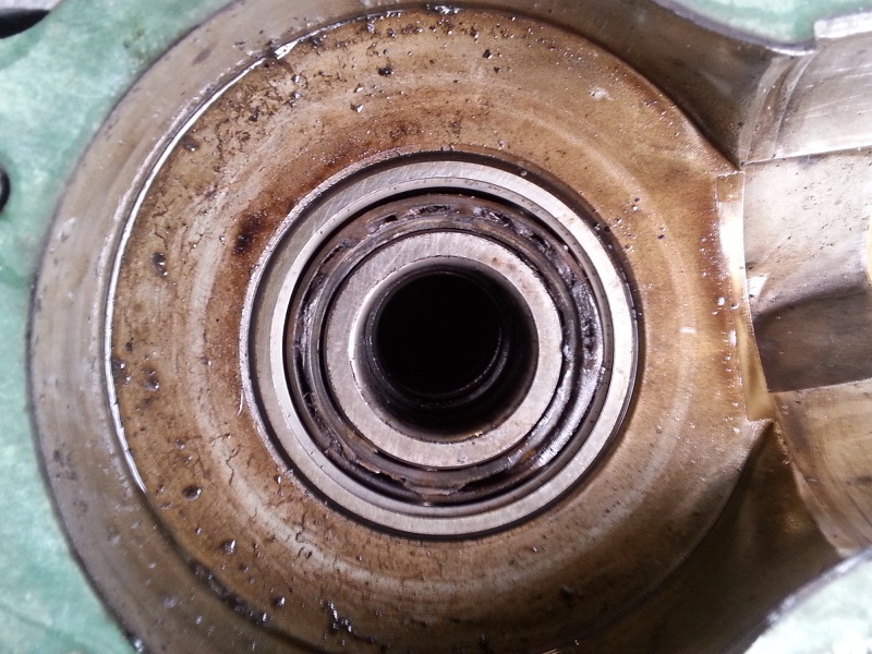

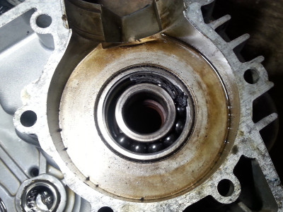

Die KW drehte sich im rechten Lager leicht. Das würde den Siri als Übeltäter bestätigen. Dann noch die andere Seite kontrolliert. Und siehe da, der Polyamidkäfig war ebenfalls angerieben oder angeschmolzen und ließ sich von Hand entnehmen.
2019-07-18-06-36-09.jpg [ 213.86 KiB | 24747-mal betrachtet ]
2019-07-18-06-35-40.jpg [ 174.81 KiB | 24747-mal betrachtet ]
Also lag es doch nicht am Siri. Vielleicht war die rausgesprungene Siri-Feder nur eine Folge der Überbeanspruchung des Lagers.
