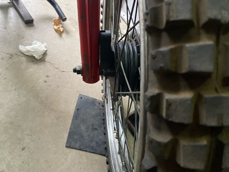

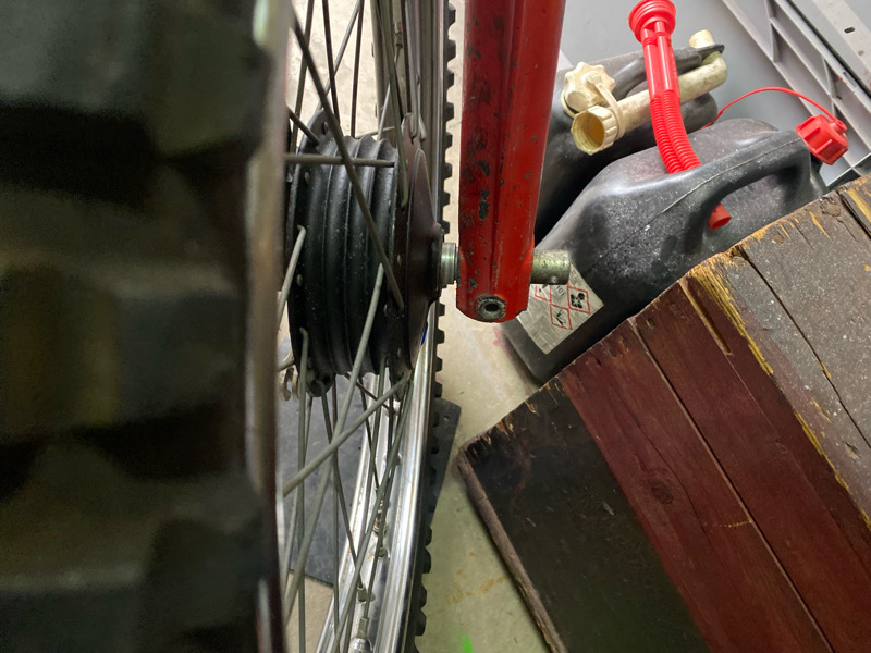

Ich habe hier eine Samfis mit Brücke und stelle fest (wie bei der Beta damals), es wird verdammt eng mit der Nabe, zumindest mit der, die ich hier habe. Eine Tachoschnecke passt schon mal gar nicht. Der Abstand zwischen den Klemmfäusten beträgt 113mm. Gibt es unterschiedlich weite Gabelbrücken?

Mach mal Bilder und gib deine Maße der Bohrung Gabelbrücke durch.
Klar gibt es Gabelbrücken mit unterschiedlichen Abständen.
Und dreh mal die Standrohre in der Brücke. Nicht, dass du (wie Werner da als) verbogenen Standrohre hast. Dann kannste von zu wenig bis zu viel Platz stufenlos einstellen :lol:

Fotos
1DD5FC40-52FD-4394-91D5-9E5CF20F4FE3.jpeg [ 143.51 KiB | 16618-mal betrachtet ]
5013DA43-A90D-497C-9683-B879305DA928.jpeg [ 157.08 KiB | 16618-mal betrachtet ]

Das ist keine Samfis 32er Gabelbrücke, deine ist von ner 32er Foral Gabel. Die wurde bei den 80er Aspes Standard, Aprilia oder Cimatti verbaut.
Muss mal messen, ob die unterschiedliche Abstände haben, morgen evtl. Zeit.

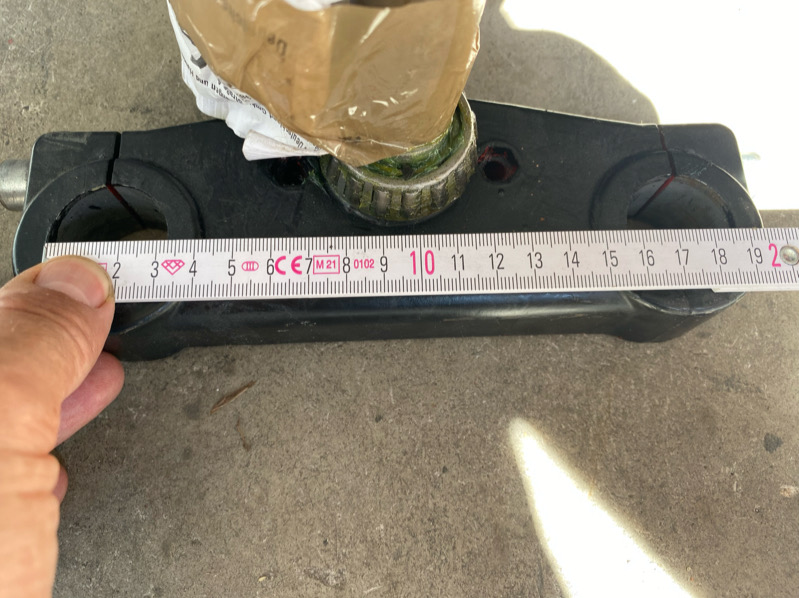

die Foral hat 165mm, aber das hat der Dirk bestimmt mittlerweile selber gemessen. :mrgreen:

Ja, man kann auf dem Foto nicht wirklich erkennen, was die Maße sind. Bohrung außen-außen ca 200mm.
Zwischen die Gabel passt aber tatsächlich die billige zylindrische Nabe. Zur Gabel passt aber nicht die Bremsankerplatte.

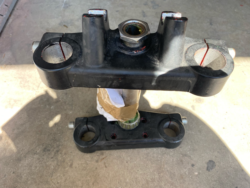

Mach mal Bilder deiner Tauchrohre, mal sehen was das denn genau ist.
Dann sag ich dir was geht und/oder du brauchst :mrgreen:

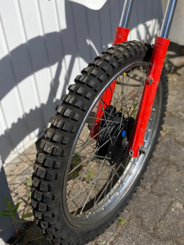

Das Rad gehört da nicht rein. Aber man sieht wohl, was ich meine.
5F474E46-2253-43C0-BF1B-94D2A44FB6DA.jpeg [ 159.9 KiB | 16589-mal betrachtet ]
80F1A143-C8CB-4C06-B452-E437C27EFBFD.jpeg [ 131.99 KiB | 16589-mal betrachtet ]
54832676-C156-4203-AD9B-774ACFDAF2ED.jpeg [ 79.19 KiB | 16589-mal betrachtet ]

Eigentlich wollte ich eine 35er Marzocchi verbauen, habe aber keine Brücke mit passendem Steuerrohr von 200mm Länge

Also für mich sieht das nach der langen 32er Samfis der Aspes 50 Spezial aus und da passt deine Bremsankerplatte nun mal gar nicht rein.
Was du meinst ist nicht der Steuerkopf, der ist am Rahmen. Was du meinst ist das Rohr an der Gabelbrücke, nennt sich Gabeljoch.
Das Gabeljoch kann man wechseln und/oder bearbeiten.
Muss mal schauen evtl. hab ich noch was passendes für dich (dann bekomme ich aber die Gabelrohre von dir :mrgreen: )
