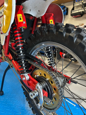

compressed0.jpeg [ 877.95 KiB | 410-mal betrachtet ]
Dateikommentar: Hier mal ein Bild von der Vorderbremse und Hinterrad

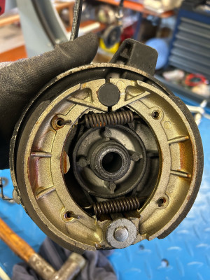

compressed0.jpeg [ 785.73 KiB | 411-mal betrachtet ]

Hallo Stephan,
das sind die Naben die ich meinte, kannst also die Beläge so nehmen wie ich's aufgeschrieben habe.

Das ist super, dann werd ich mir gleich mal nen Satz für vorne und hinten dort bestellen. Hinten sind die Beläge ziemlich hinüber und die Trommel hat div. Einschlüsse, wahrscheinlich ist da mal längere Zeit Wasser drin gestanden und sie ist deshalb etwas angegammelt. Vielleicht kann ich sie vorher etwas ausdrehen lassen und mach erst dann neue Beläge rein. Mach ich dann wahrscheinlich bei der Radsanierung ( neue Speichen / Trommel neu lackieren oder pulvern ) mit.
