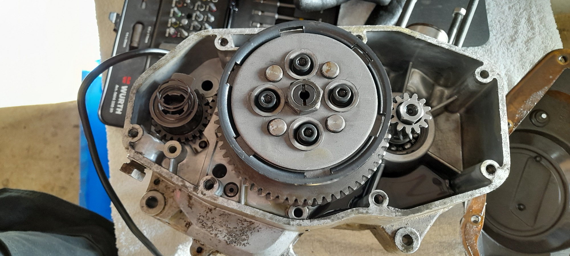

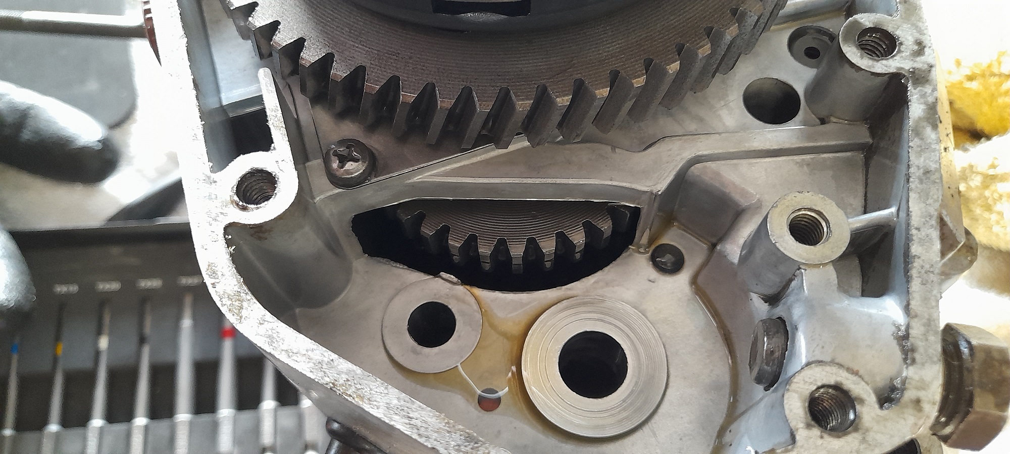

a pro pro Bilder.
war in der Halle und hab mal rechts geöffnet..
seht selber..
20230916_093116.jpg [ 615.81 KiB | 1606-mal betrachtet ]
Dateikommentar: Rechte Seite
20230916_092939.jpg [ 588.56 KiB | 1606-mal betrachtet ]
