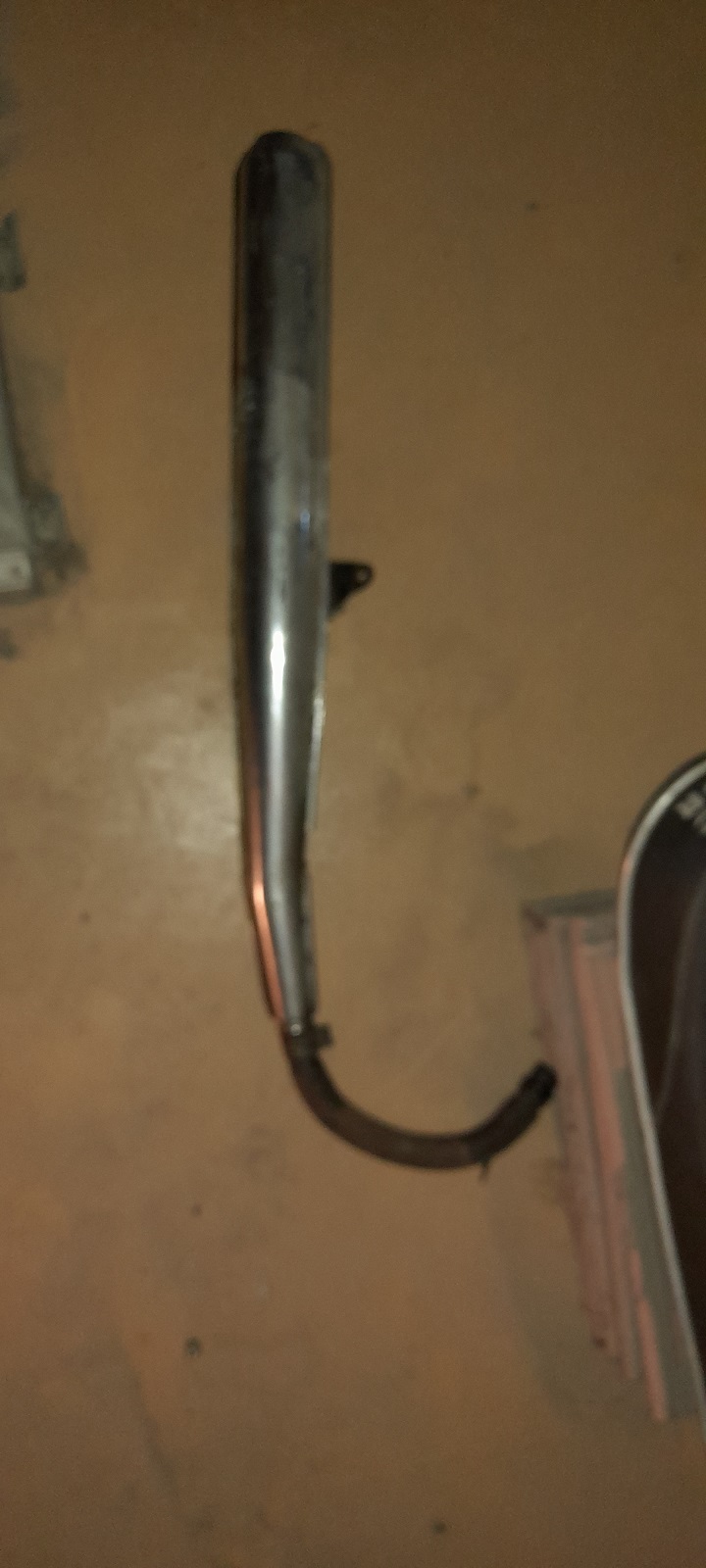

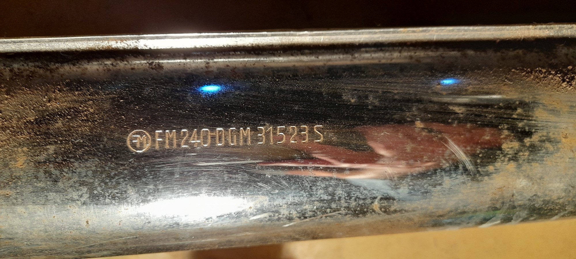

war heute erst mal bei den "Freundlichen Schutzmännern" und habe mit meiner FIN für die Fantic und für meine neue Miele (keine Waschmaschine) 2takt Bj55
gefragt ob gestohlen.. und das Ergebnis war nein..

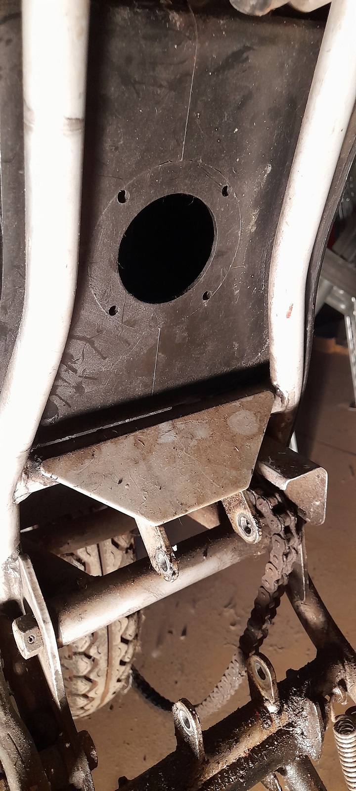

Somit kann es weitergehen.. vom Auspuff und von der rechten Seite habe ich Bilder gemacht.. Vergaser habe ich abgebaut und ja der Luftfilter ist falsch..
habe ein Großes Loch mit vier kleine drum herum in der Wand hinter dem Vergaser.. Soll so.. hoffe ich..
Gabel Simmerringe sind Kaput Standrohre haben 30mm und der Holm ca 40mm.
Gibt es auch irgendwo eine Ersatzteilliste für das Moped? Habe so was im Italiänischen Ebay gesehen der verkauft aber "Seine kopieren" nicht nach Deutschland..
wahrscheinlich gibt es bei uns Ärger dafür..
