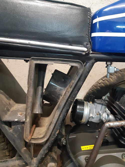

der Luftfilterkasten gehört so, original mit 4 Löchern, ist das selbe Prinzip wie bei der Caballero.
Und Tip für die Ersatzteilbeschaffung, so wie man das auf dem Bild erkennen kann ist der Kasten baugleich mit denen der alten Caballeros wie z.B. TX 290 usw.
Der Rahmen scheint auch gleich zu sein wie der alte Caballero Rahmen.

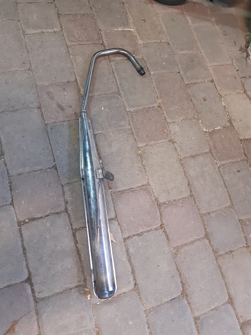

Der Auspuff ist vom Mokick, hier einen originalen für die Kleinkraftradversion zu bekommen, halte ich für so gut wie ausgeschlossen.

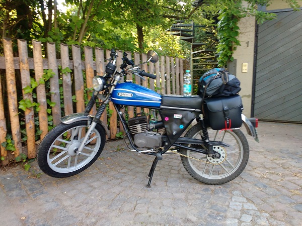

das Lufigehäuse gab es ja mit Filtereinsatz und ohne. Ich hab das ohne. Der eigentliche Luftfilter ist der popelige Drahtfilter, der direkt am Vergaser sitzt. Zwecks Geräuschdämmung geht dann klassisch ein dicker Gummischlauch an den Lufikasten. Die vier Löcher auf deinem Bild dienen bei meiner dazu, den Stutzen für den Schlauch aufzunehmen und im Gehäuse wird da ein kleiner "Becher"gehalten, der die Luftzufuhr über 4 Stück 4,5mm Löcher reduziert. Das senkrechte Röhrchen auf dem Bild ist wohl nochmal zur Geräuschdämmung und geht nach oben unter den Sitz. Die besseren Modelle hatten wohl einen richtigen Luftfiltereinsatz, denke bei Felix und bei deiner Super Six wird das so sein.
Der Serienauspuff bei meinen ist fest mit dem Krümmer verschweißt. Der Krümmer hat einen Außendurchmesser von 21mm, innen ca. 18. Damit ist kein Krieg zu gewinnen :-). Einen passenden Krümmer samt Auspuff für das Moped zu finden...da bin ich ganz bei Felix Meinung. Habe ich lange gesucht und aufgegeben. Musste selber was anpassen. Krümmer und Auspuff getrennt via Subito auf Verdacht gekauft. Topf einwandfrei. Krümmer noch etwas gebogen Anschlußstück angefertigt. Das war nervig, aber funzt jetzt.

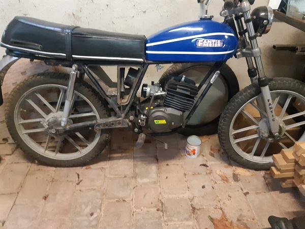

Die Seitendeckel sind inzwischen kaum noch zu bekommen. Gibt ab und zu GFK Repliken, auch beim Bosisio. Man müsste dem Franzosen aus der Bucht mal stecken, das dafür mega Interesse besteht.
Der Lufikasten ist m.E. bei vielen Modellen der Ära gleich. TX 94, 96 etc. Hab aber immer auch Innenleben gesehen. Alles andere war gemurkst.
Das Moped aus Österreich zeigt schon gut, wie groß das Plus bei den Komponenten gegenüber der Mokickversion ist.
Tank würd ich mal strahlen, ggf löten oder schweißen (wenn sich nicht Loch an Loch zeigt) und versiegeln. Viel Arbeit, vlt ist einer ja zu erhaschen.

Tobias du hast eine Moped Version von der GT? mein Auspuff sieht schon etwas anders aus als deiner...

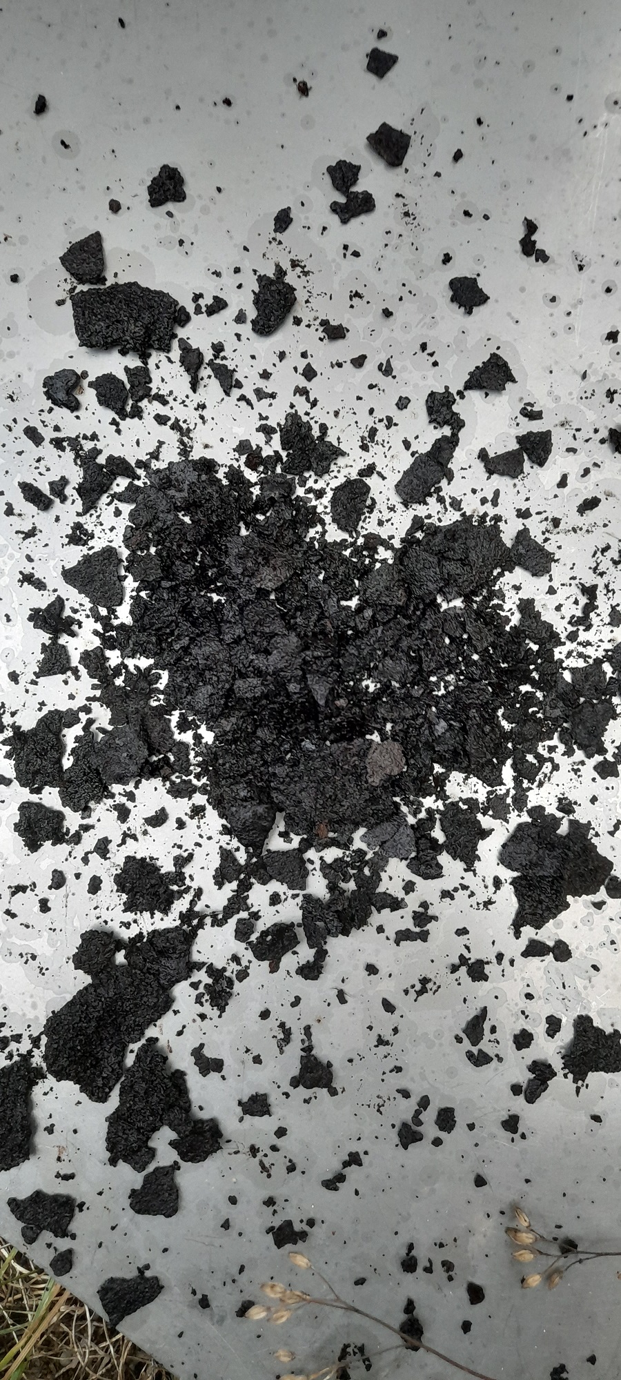

habe heute mal den Tank mit nach Hause genommen..
hab da mal dran geklopft (oben, unter, links und rechts)... seht mal was mir entgegen kam.. das ist doch kein Rost. Oder?
drei kleine (Stecknadelkopf große) Löcher sind jetzt, zu Anfang, zu sehen.
wollte mal mit einer Base spülen, dann entweder Strahlmittel mit Betonmischer oder Zitronensäure mit anschließender Phosphorsäure.. zum versiegeln. (nachdem die Löcher zu gemacht wurden)
hat mit sowas jemand Erfahrung?

Das ist der Dreck aus dem Sprit, der sich abgelagert hat.
Nimm einfach nur Phosphorsäure zum Entrosten, das reicht. Vorher heiß spülen zum Entfetten.

Dirk, das ist falsch! Zironensäure und Hitze zum entrosten. Dann Phosphatsäure zum "beschichten".
