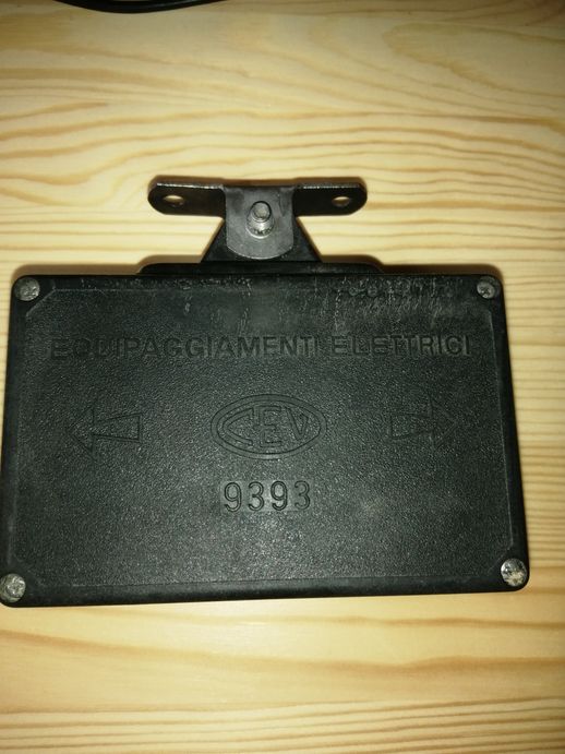

Frage? kommt in die Dose hinter dem Lufikasten auch noch was rein? Elektrik?/Werkzeug? wo bei meiner Leer ist?

Das Italienische Pendant der Ulo Box, die ist von Magnet Marelli.

hast du so ein ULO Box Pendant von Magnet Marelli oder eine Herstellung Nummer damit ich mir beim Suchen leichter tue..

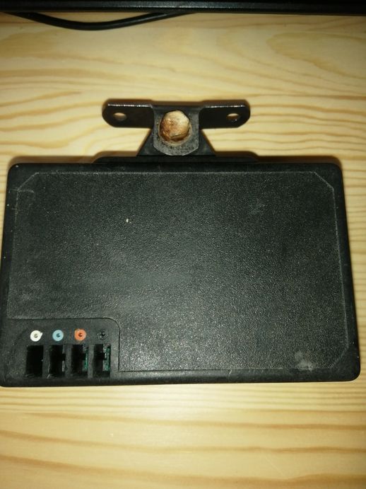

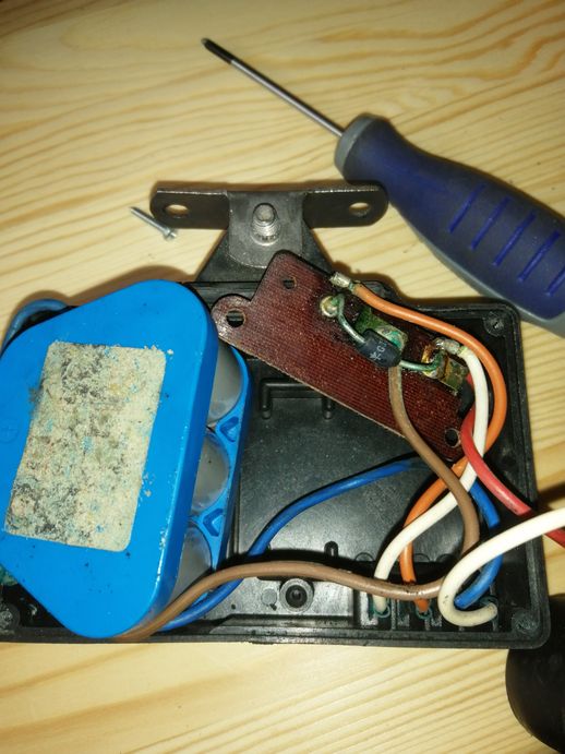

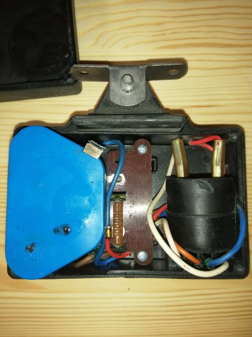

Hier mal ein paar Fotos von der CEV BOX 9393.
CEV 2.jpg [ 54.12 KiB | 2486-mal betrachtet ]
CEV 1.jpg [ 55.81 KiB | 2486-mal betrachtet ]
CEV.jpg [ 56.89 KiB | 2486-mal betrachtet ]
