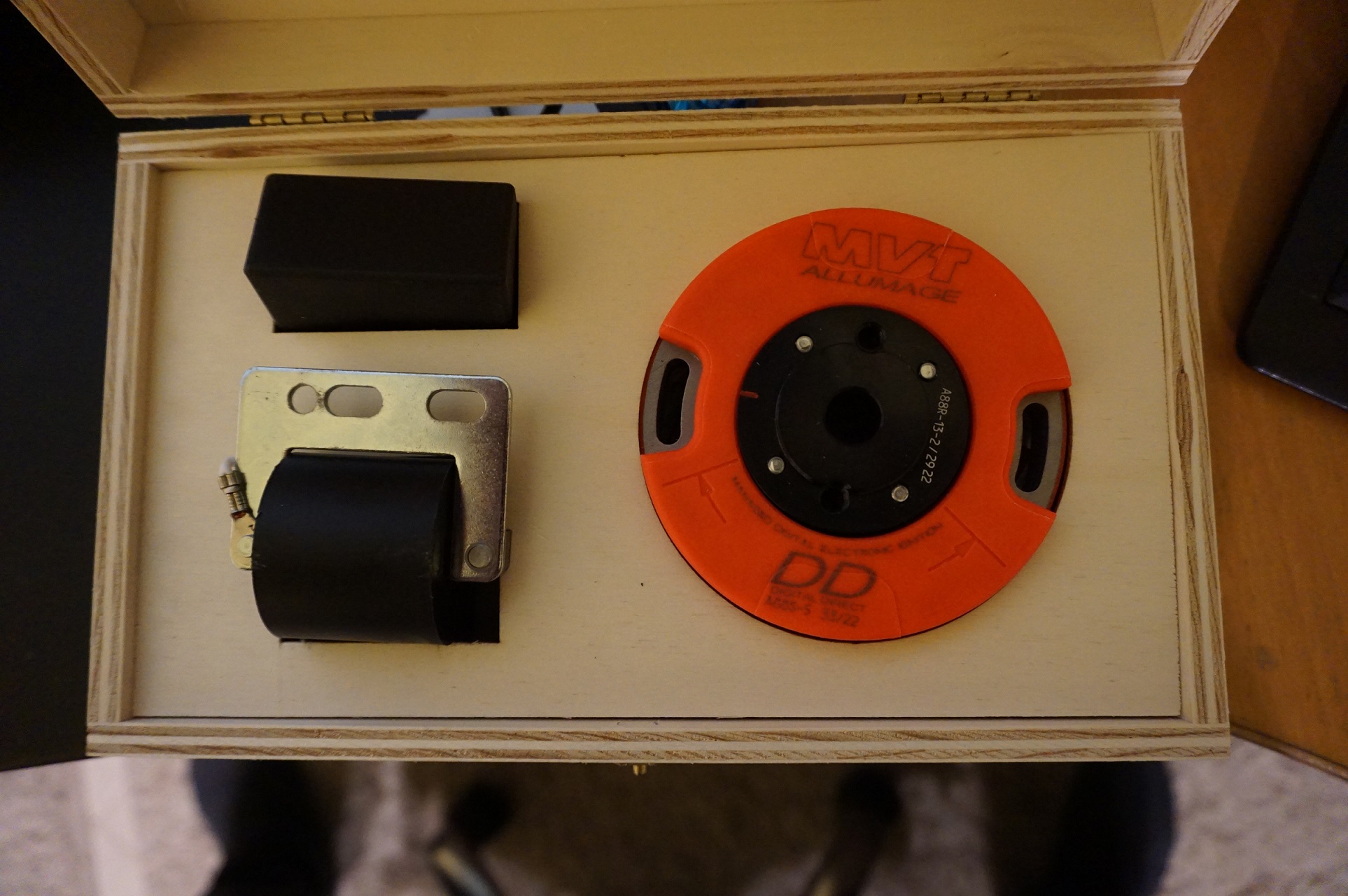

Hallo,,,
das ist Sie mal. Ob ganz wird sich noch zeigen..

Die ist doch neu, warum soll sie also nicht funktionieren ?

Hab noch keine defekte MVT Zündung in der Hand gehabt. Habe auch noch nicht von einem Ausfall oder Defekt im Betrieb gehört. Ich fahre die seit 2 Jahren und Bernd noch ein paar Jahre länger

ich fahre in meiner Hercules auch schon über ein Jahr ne MVT, die ist sogar umgebaut weil es keine Plug and Play MVT für den 50SW gibt.
Hat eine selbstgemachte CDI auf die Hercules abgestimmt und eine Zündverstellung von 20 Grad, läuft absolut problemlos.
