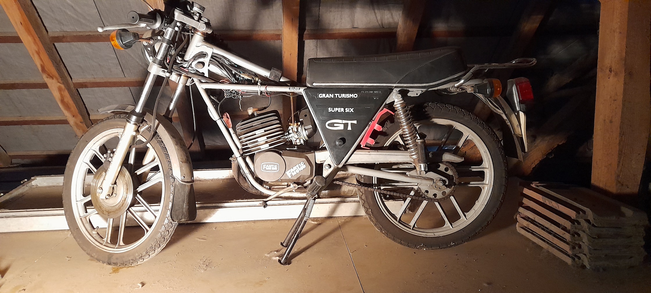

Hallo Nochmal,
hier noch ein Bild wie Sie eben noch ausgesehen hat.
Jetzt ist der Motor raus.

sorry Foto war zu groß

Hallo Dirk, das sieht doch gut aus! Nach dem Foto zu beurteilen, brauchst du gar nichts restaurieren.

Ich glaube auch, putzen reicht. Naja Motor und Tank benötigen wohl mehr Aufwand...
Ob das jetzt ein Mokick oder ein KKR war ist dank der Firma Hoffmann wohl nicht mehr nach zu vollziehen. Wobei, wenn ich mir die Bilder so an schaue,... würde ich zum getunten Mokick tendieren.

ob das ein Mokick oder ein KKR ist, ist sogar sehr einfach nach zu vollziehen, das KKR hatte immer die Scheibenbremse und ein Cockpit mit Tacho und Drehzahlmesser.
Das Mokick nur Trommelbremse und Tacho.
Der Rahmen und die Seitenverkleidungen sind meines Wissens gleich und in der Bezeichnung ist die TX220 das KKR und die TX 240 das Mokick, was aber nix heißt da auch hier der Fantic Baukasten zum tragen kommt.
Alles was da auf dem Foto zu sehen ist, sieht eher nach KKR aus und nicht nach Mokick.
Kleiner Hinweis am Rande, es gab für diese Straßenmodelle auch extra Zylinder, die hatten dann statt z.B. 6102 bei der Caballero TX220 oder 240 eingegossen.

In meiner Erinnerung hatte das Mokick auch nur 4 Gänge und das KKR den 6 Gang Motor.
Auf jeden Fall ein tolles Teil mit der Scheibenbremse. So eine könnte ich mir auch noch in meiner Garage vorstellen!

ich habe das Moped 2x in der Sparausführung als TX 270. Also Mokick, keine Batterie, keine Blinker, dafür Trommelbremsen etc.
Der Luftfilter sieht bei deiner so nicht original aus, die hat normal einen Lufikasten. Da ist evtl. was umgestrickt worden. Den Rahmen gab es auch mit Soziusfußrastenauslegern. Ob das Baujahr oder Typabhängig ist weiß ich nicht.

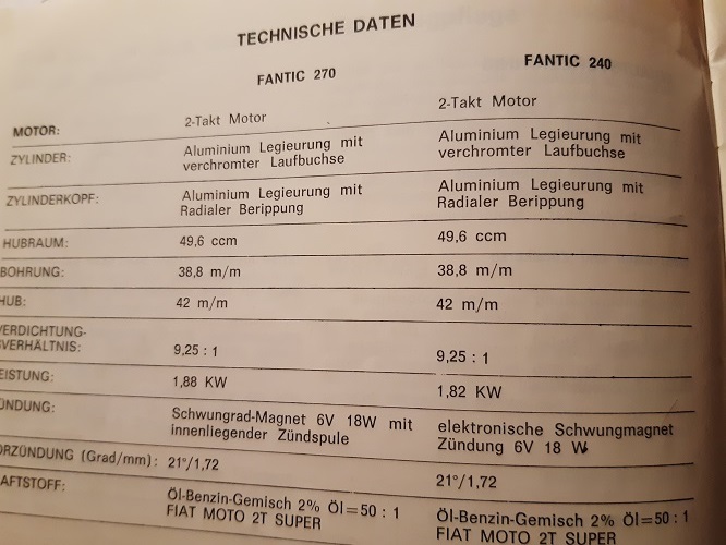

Laut meiner originalen Bedienungsanleitung habe ich die TX 270, das Sparbrötchen. Die TX 240 ist in der Anleitung beschrieben als das Modell mit Batterie, Drehzahlmesser, Blinker, Aufblendlicht, hydraulischer Gabel, Blinker. Allerdings in der 40km/h Ausführung, auch mit Scheibenbremse vorne.
Was wann wo bei welchem Modell verbaut wurde, wissen wahrscheinlich die Leute bei Fantic selbst nicht :-).

Hallo Tobias,
Danke für die Aufschlaung :mrgreen:
Da sieht man mal wieder nobody is perfekt und man lernt immer wieder was dazu.
