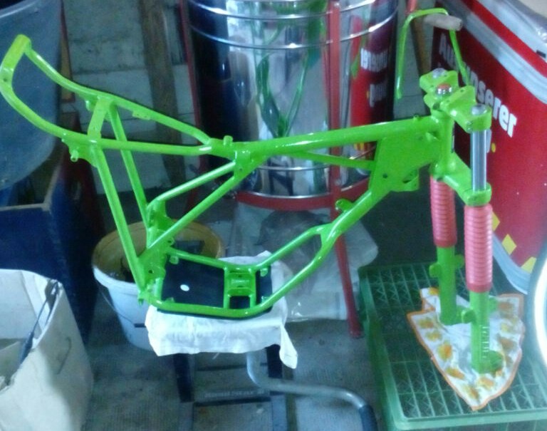

Trotzdem hier mal der Fortschritt. Fast doch zu schön zum Fahren.
IMG_20180917_184840_412.jpg [ 106.88 KiB | 9543-mal betrachtet ]

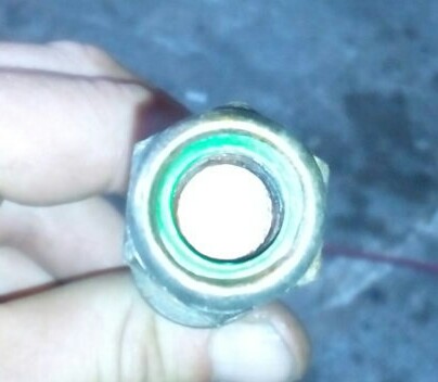

Kaum reproduzierbares Detail: Absolut jede Stopmutter hat diesen grünen Gummi in Rahmenfarbe.
IMG_20180917_185314_121.jpg [ 24.23 KiB | 9542-mal betrachtet ]

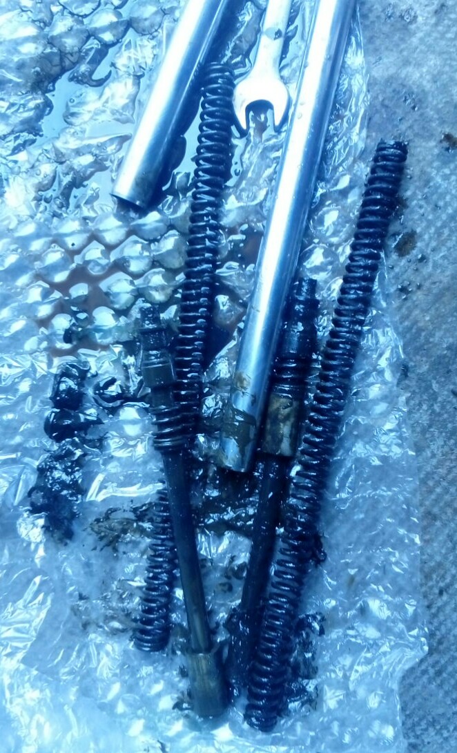

Zum Thema es bleibt nur Schrott übrig.....
IMG_20180917_184808_781.jpg [ 229.65 KiB | 9542-mal betrachtet ]

In den äußerlich guten Standrohren war eine Mischung aus Wasser, Matsch, altem Öl und Rost. Die Federn sind 4 (in Worten vier) cm kürzer als in der anderen Gabel. Die Windungszahl ist dabei gleich. Einfach hinüber und zusammengequetscht.

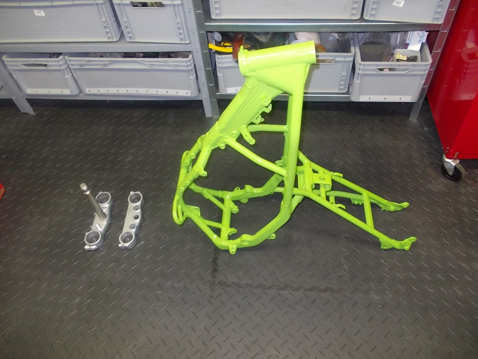

::- Ja so ein frisch lackierter nackter Rahmen hat immer wieder was.
Das mit dem grün sieht stark aus, erinnert mich an meine Kawa Supermoto Projekt. ( :oops: da stockt es im Moment leider :roll: )
Dateikommentar: KDX 250
367E1E21-6E9F-484B-A86C-1E2F3C85F4F8.jpeg [ 484.85 KiB | 9540-mal betrachtet ]
Bin gespannt wie es bei dir weiter geht.

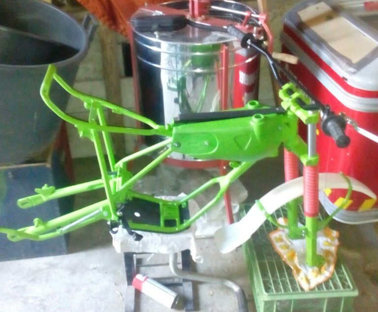

Mal wieder was zu gucken. Wird jetzt doch irgendwie fast zu schön zum Fahren.....
IMG_20180923_174444_829.jpg [ 111.22 KiB | 9516-mal betrachtet ]
