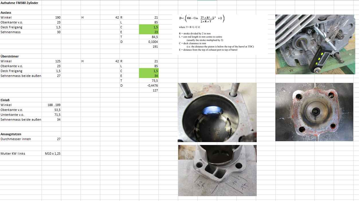

Hi zusammen,
warum misst denn Niemand die Steuerzeiten von Auslass und Überströmer damit man auch das Verhältnis dazu sieht (Vorauslass)...Klar Einlass auch...
Sehnenmass Auslass wäre auch nicht schlecht...dann hätte man ja Anhaltspunkte, Messen und eine Korrektur der Zylinder wäre ja kein grosses Hexenwerk...ach ich vergaß dann ist es nicht mehr original :mrgreen:

So Freunde der Steuerzeiten,
hier die Aufnahme der FM380.
Vier Überströmer. Nichts Besonderes.
Kopf sieht nicht serienmäßig aus. War auch kein Dichtung drin.
